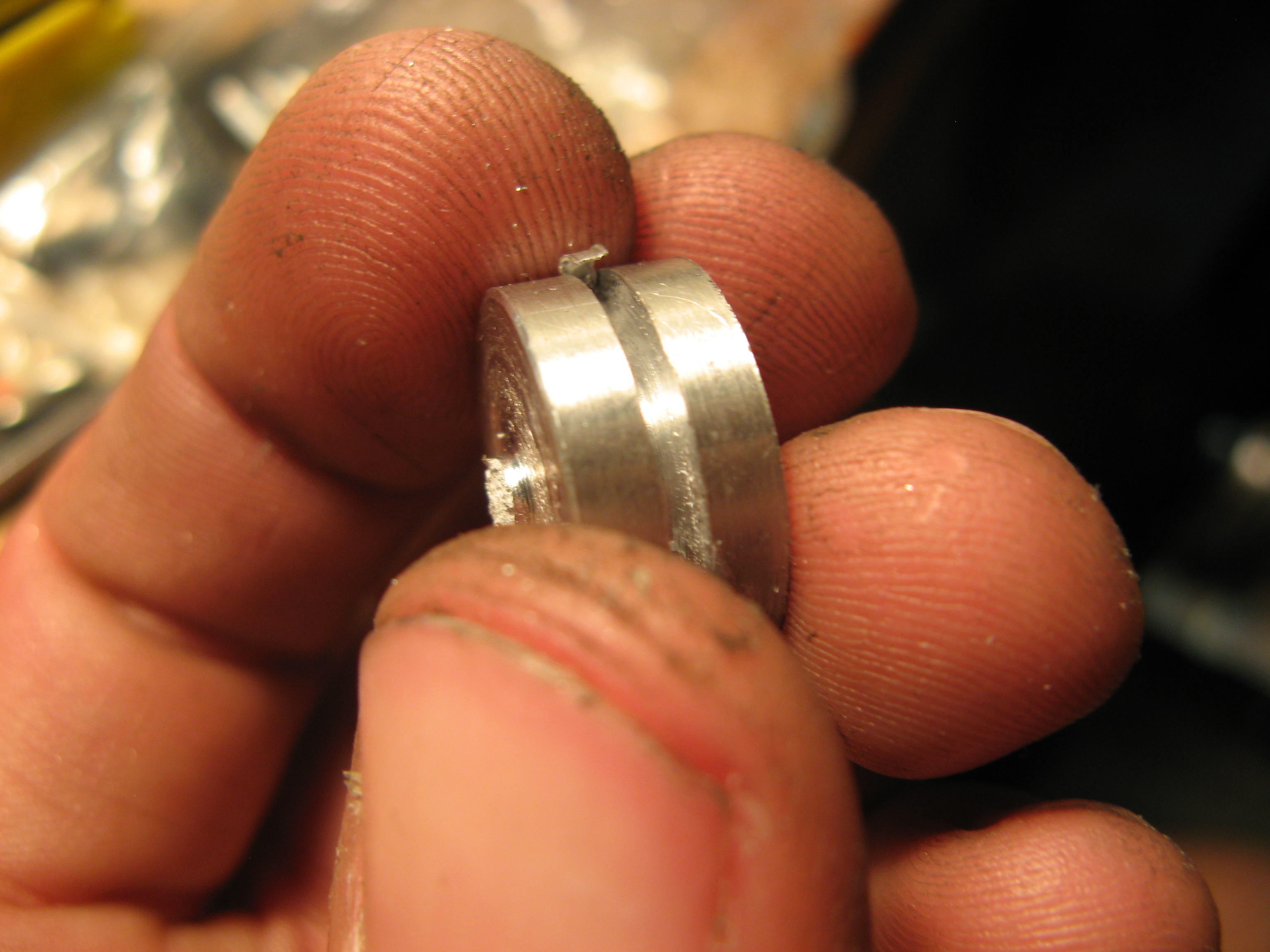

наконец то! первая стружка так сказать
ну что первое впечатление - что небо и земля. режимы теперь можно позволять покруче. раньше сталь не отрезал, сейчас же пробовал и стальную заготовку кромсать. и даже прорезал порядка 5мм на сторону. далее авария - я наверно забыл нормально зажать резцедержку а может дрогнула рука мастера и поехала продольная подача. не знаю что произошло короче, но сейчас отрезает то за что я раньше даже и не пытался браться.
первые тесты (10640 просмотров) <a class='original' href='./download/file.php?id=22703&sid=2b2a90533e4826b24afbd075b10a1377&mode=view' target=_blank>Загрузить оригинал (2.02 МБ)</a>
первые тесты
первые тесты (10640 просмотров) <a class='original' href='./download/file.php?id=22704&sid=2b2a90533e4826b24afbd075b10a1377&mode=view' target=_blank>Загрузить оригинал (2.07 МБ)</a>
первые тесты
первый косяк - сильно поменялась высота резца, надо будет немного переделать одну деталь чтобы все стало на свои места. нетерпелось попробовать - перевернул резец верх тормашками, но и этого оказалось мало. отрезал как есть. может даже где резец подтирал - не выставлял. просто пробовал
далее был тест с деталькой которую отрезать хотел. высоты не хватило, кроме отрезки начало еще сбоку срезать державкой типа фаски
первые тесты (10640 просмотров) <a class='original' href='./download/file.php?id=22706&sid=2b2a90533e4826b24afbd075b10a1377&mode=view' target=_blank>Загрузить оригинал (1.85 МБ)</a>
первые тесты
первые тесты (10640 просмотров) <a class='original' href='./download/file.php?id=22705&sid=2b2a90533e4826b24afbd075b10a1377&mode=view' target=_blank>Загрузить оригинал (1.83 МБ)</a>
первые тесты
вот такая бяка вышла.

думаю что авария произошла из-за резца и его высоты. при заглублении и когда резец "ниже центра" передний угол становится тупым. собственно со стальной заготовкой тоже такое молго случиться
за само видио дюже извиняюсь за качество - вечером фотик которому уже 8й год пошел не шибко хорошо снимает. менять пока нет возможности.
подитожу - мне понравилось, во всяком случае пока. сделаю правильную высоту резца, защиту и повесить моторы на старое место. после этого уже можно будет говорить об полноценной работе. то что лучше валов на опоре 1000% хотя по хорошему надо бы ставить 2 рельсы и 4 каретки. но это уже будет совсем другой станок, о котором я обязательно расскажу
