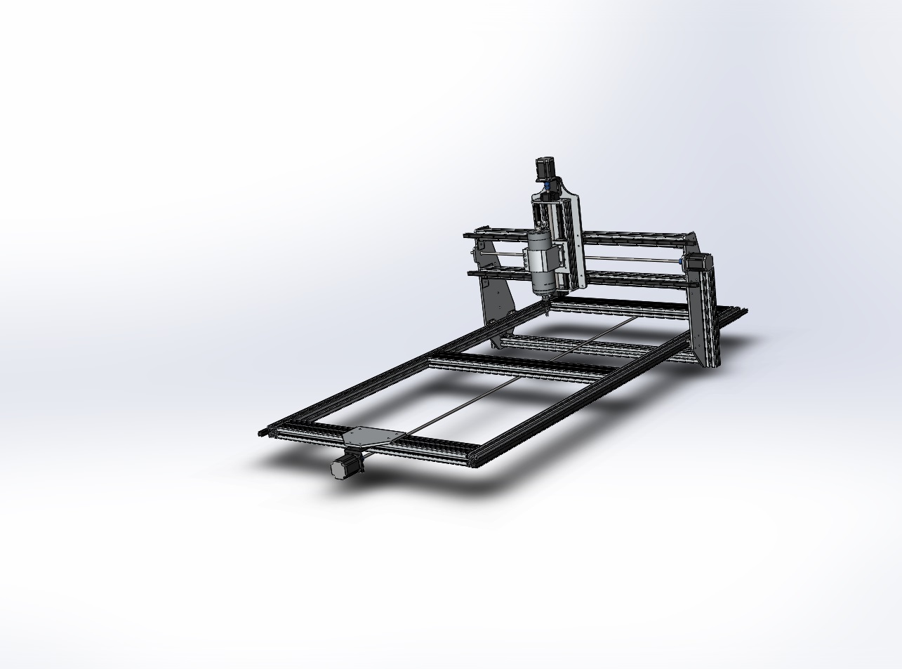

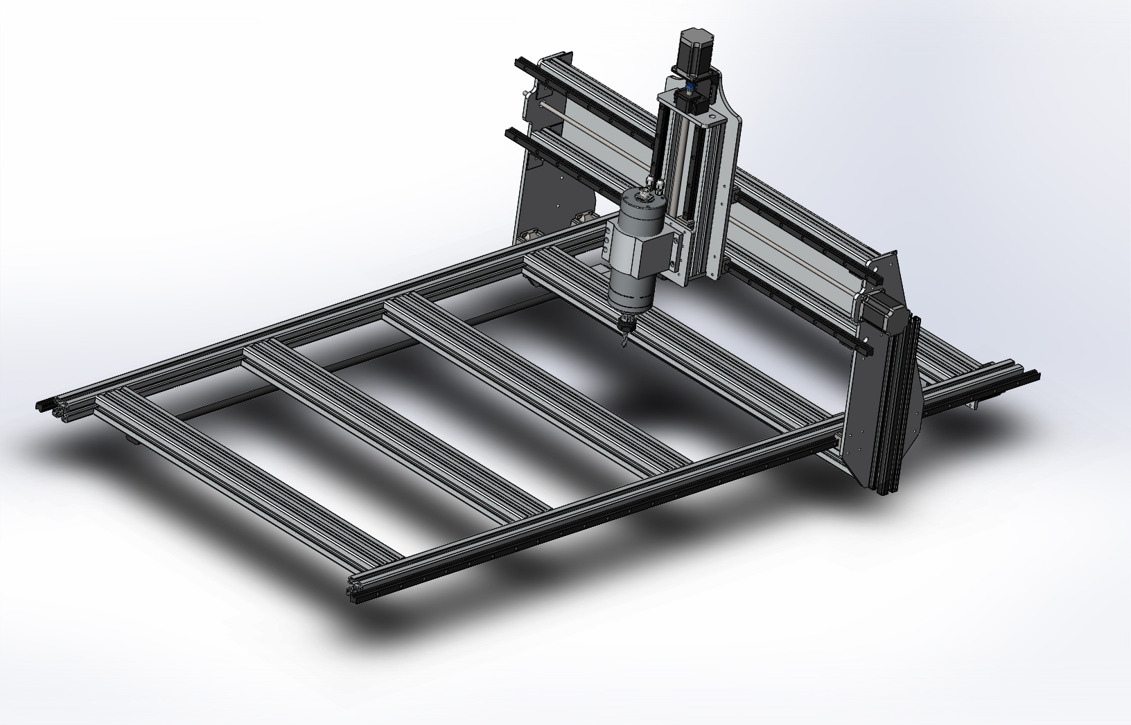

Всем доброго времени суток.
Решил собрать станок с рабочем полем: 1400х800х200, исключительно для резки фанерных листов.

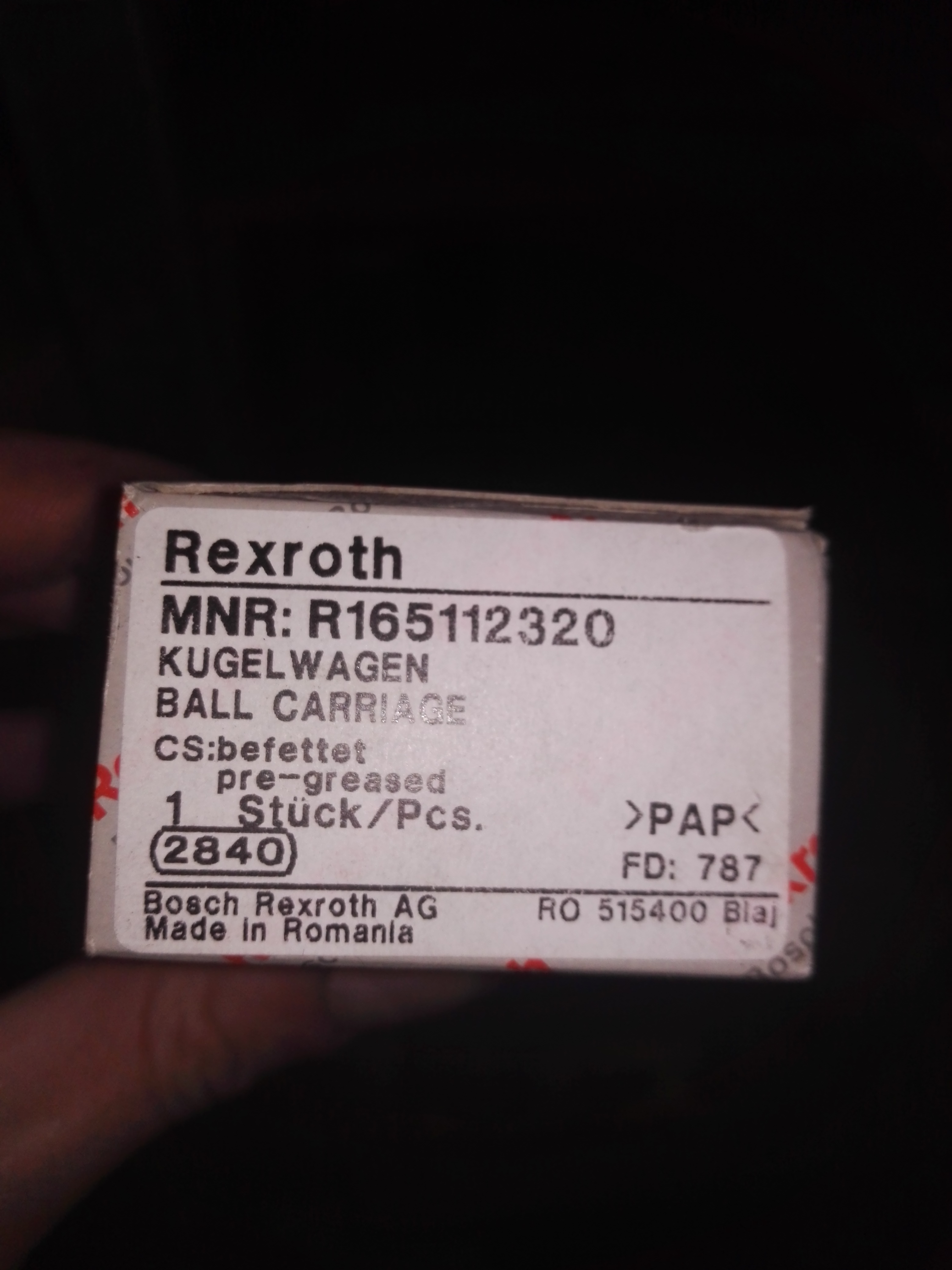

На линейных подшипниках и рельсах Bosch-Rexroth R1651, в принципе есть свободный доступ к направляющим любого размера, с подшипниками сложней.
Раму решил собирать на профилях 40х40 и 40х80 Bosch-Rexroth.
Весь листовой материал планирую резать на лазере из 8мм AlMg 5, более толстого материала нет.
Оси Y и Z будут двигаться при помощи ШВП 1605,про ось Х ещё думаю вероятней всего тоже на 1605,так же рассматриваю ремень как вариант(Ремень специальный, с стальными тросами внутри, маркировки под рукой нет).
Шаговики будут Nema 23.
Шпиндель хотелось бы 2,2кв на воде,но думаю, что более маленький, на 1кв, тоже должен справиться.
Шкаф для электроники есть промышленный 350х600х600.
Хотелось бы услышать ваше мнение,критику,советы.
Описание станка, основные характеристики: Портальный станок,для резки фанеры.
Рабочее поле: 1400х800х200
Обрабатываемые материалы: Дерево
Чертежи, фото, видео станка:

slavyan75
Сообщения: 301
Репутация: 31
Настоящее имя: Вячеслав
Откуда: Tilsit
Re: Портальная фрезерный станок по дереву 1400х800х200
Сообщение slavyan75 »
на Х надо два винта, тем более при такой хлипкой конструкции

Taganrog
Сообщения: 1211
Репутация: 284
Откуда: Брянск
Сообщение Taganrog »
Bioraptor писал(а):1400х800х200, исключительно для резки фанерных листов.
А для чего такая высота если ИСКЛЮЧИТЕЛЬНО для фанеры ? Вряд ли вы будете хотя бы 40мм фанеры резать за 1 установку.
п.с. если действительно исключительно то лучше сделать с полем под листы. то есть хотя бы 1300 в ширину. Чтоб 1250*1250 листы можно было целиком располагать.
Сообщение [TARAN]> »
Боковины портала разверните, установите на портале плиту, связав тем самым профили конструкции. И самое главное, висячий стол станиной не является. У Вас один вал по оси X, ширина портала 800 мм и очень шаткая конструкция станины. Жесткости нет совсем. Станок будет не квадраты фрезеровать, а шестиугольники. Раму стола нужно делать пространственной, укосины везде где можно установить.
Сообщение Bioraptor »
[TARAN]> писал(а):Боковины портала разверните, установите на портале плиту, связав тем самым профили конструкции. И самое главное, висячий стол станиной не является. У Вас один вал по оси X, ширина портала 800 мм и очень шаткая конструкция станины. Жесткости нет совсем. Станок будет не квадраты фрезеровать, а шестиугольники. Раму стола нужно делать пространственной, укосины везде где можно установить.
Вал 1 потомучто ещё думаю насчёт привода,станину установлю из фанеры 22 мм,на всю площадь.

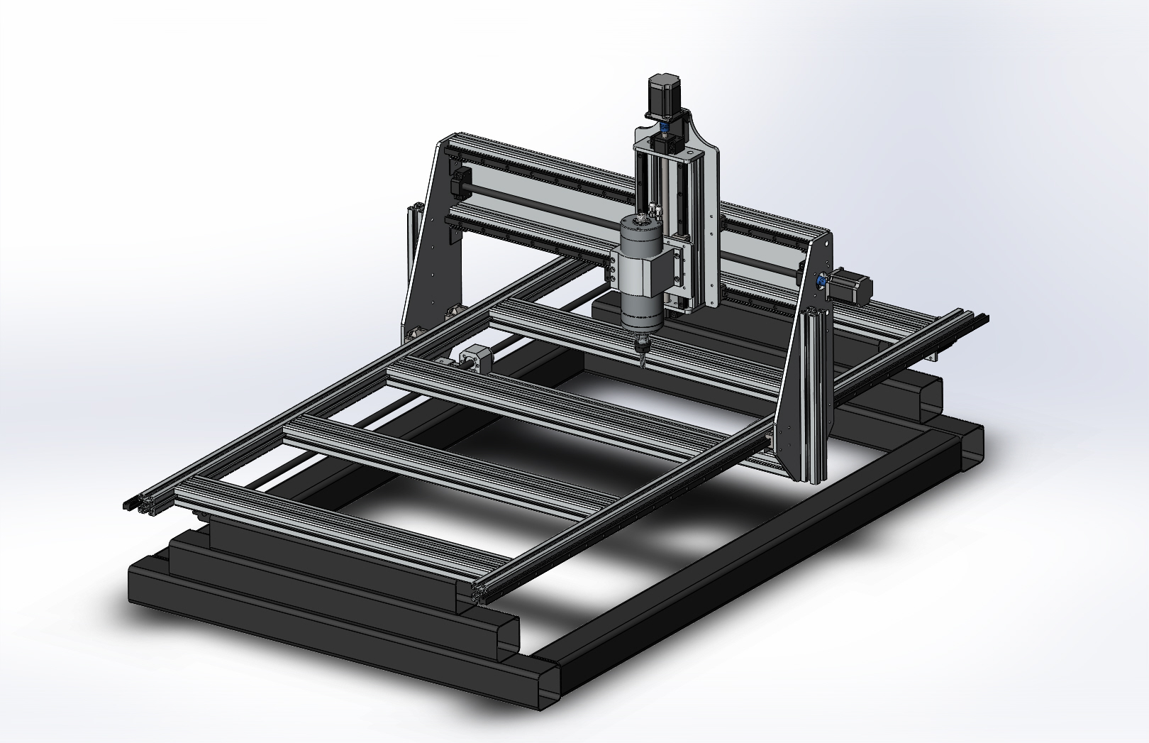

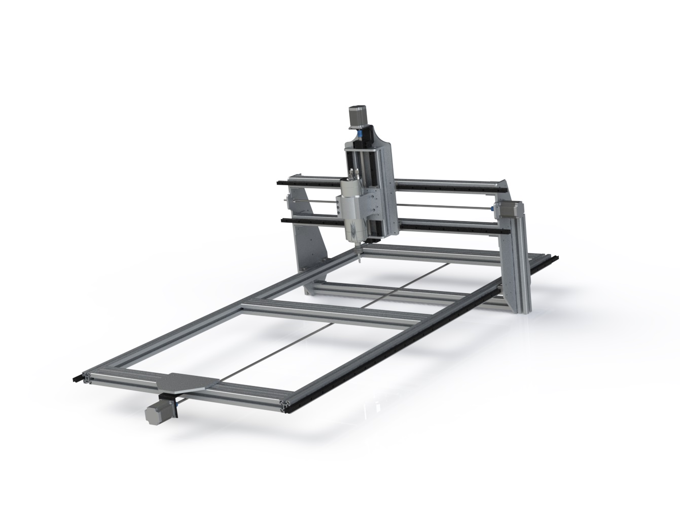

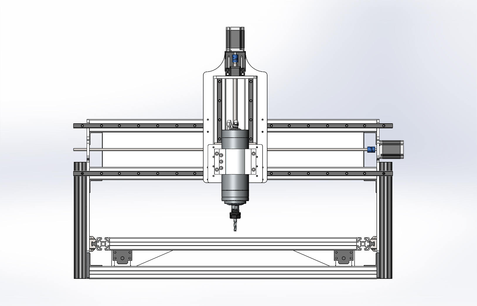

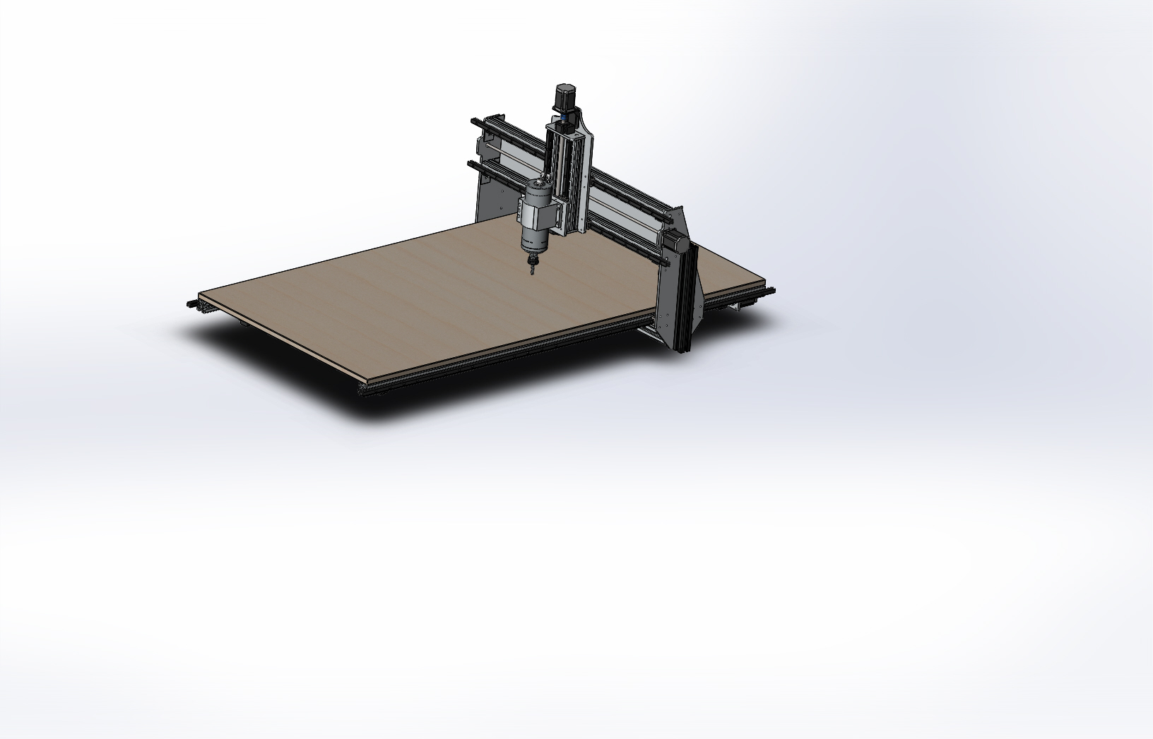

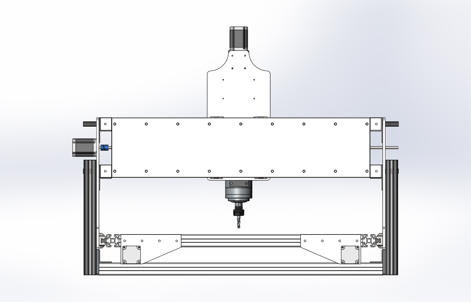

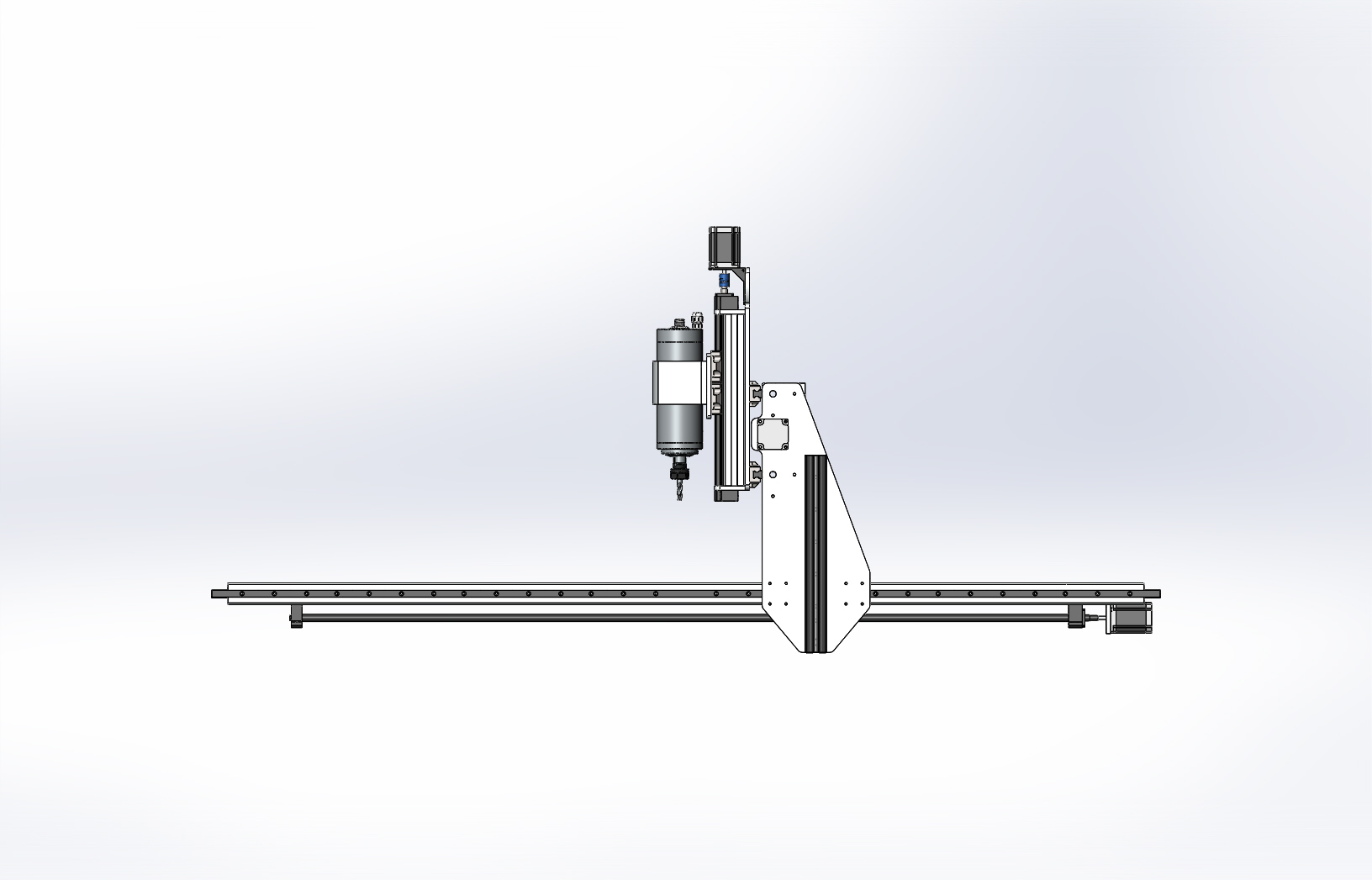

Neu.JPG (6156 просмотров) <a class='original' href='./download/file.php?id=151811&mode=view' target=_blank>Загрузить оригинал (512.28 КБ)</a>
Сборка.jpg (6156 просмотров) <a class='original' href='./download/file.php?id=151812&mode=view' target=_blank>Загрузить оригинал (206.27 КБ)</a>
Back.JPG (6145 просмотров) <a class='original' href='./download/file.php?id=151819&mode=view' target=_blank>Загрузить оригинал (188.72 КБ)</a>
Front.JPG (6145 просмотров) <a class='original' href='./download/file.php?id=151820&mode=view' target=_blank>Загрузить оригинал (237.56 КБ)</a>
Site.JPG (6156 просмотров) <a class='original' href='./download/file.php?id=151815&mode=view' target=_blank>Загрузить оригинал (139.15 КБ)</a>
Обновил конструкцию
Nonstopich писал(а):Винты выглядят как бельевые верёвки в панорамных окнах.
Помимо всего прочего: висячие рельсы - это чего такое? Они небось уже куплены. И именно этой длины.
Так тогда и рисуйте с учётом этого. "Окошко" - типа рама, типа основание, снизу зашивайте тем же профилем. Связывайте центр стола с его краями.
И никакая фанера в виде основания не катит.
Винты рисовал от столба.
Вывешенные рельсы,это они у меня такого размера,я их не покупал это из остатков на работе взял.
Размеры рельсов вообще не проблема могу взять хоть 6М любого сечения.
Профили тоже уже пиленые,так как был у меня до этого коперовальнофрезерный станок,вот пытаюсь переделать на чпу,с наименьшими затратами.
Если основание это сама поверхность на которую буду класть детали,то почему не катит?

Сообщение hmnijp »
А станина, собственно, будет какая нибудь?

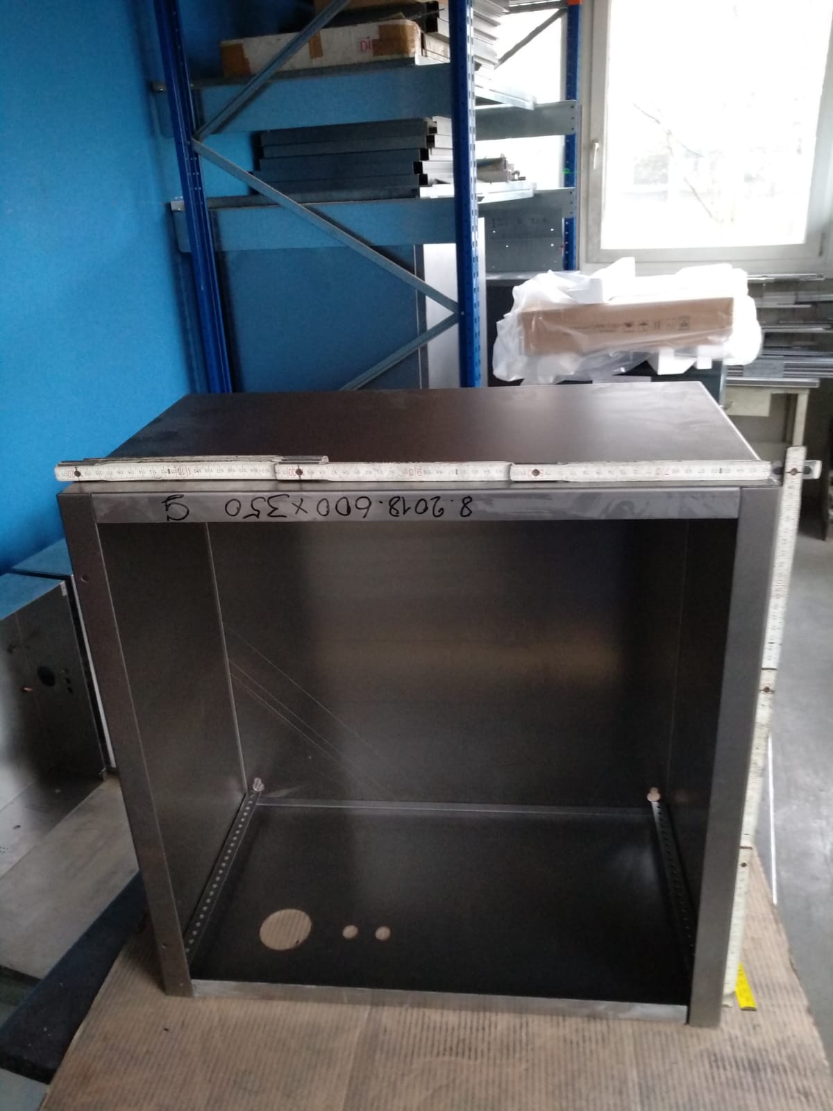

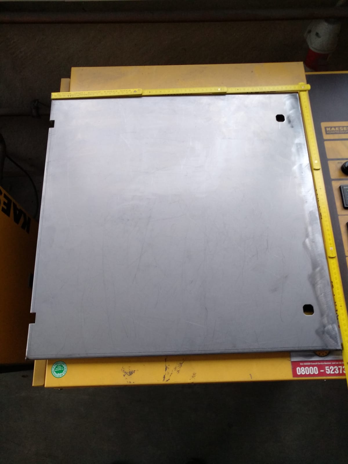

hmnijp писал(а):А станина, собственно, будет какая нибудь?
Станина скорей всего будет делаться из электрошкафа,под размер рамы,в нём будет установлена ванна с водой, для шпинделя,компрессор для сжатого воздуха и пылесос с циклоном
Сообщение hmnijp »
Хм, то есть жесткость станку обеспечит электрошкаф?
Сообщение Nonstopich »
Bioraptor писал(а):Станина скорей всего будет делаться из электрошкафа
Дядь, не надо :)
Сделайте конструкцию, с минимальным "надрывом" в плане усилий, но чтоб хоть какой-то намёк на станину с укосинами/распорками был.
А шкаф просто внутрь этой конструкции повесить можно.
Не надо жидкость возле электрике, так ещё и в замкнутом пространстве. Чревато...
hmnijp писал(а): Хм, то есть жесткость станку обеспечит электрошкаф?
А что,там стенки 2,5мм, не хватит?
Ну жёсткость станку даёт именно конструкция из алю профилей,шкаф как подставка
Nonstopich писал(а): Дядь, не надо :)
Т.Е. сварить стол-подрамник из профильных труб? Тяжелый будет пипец.
Типа так?
New.JPG (6011 просмотров) <a class='original' href='./download/file.php?id=151940&mode=view' target=_blank>Загрузить оригинал (467.62 КБ)</a>
Nonstopich
Сообщения: 959
Репутация: 284
Ох ты ж ек) Мы же не в Египте.))
Ну загляните к соседям) посмотрите на их столы.
Откройте каких-нибудь европейских производителей. Посмотрите что у них...
Обычный прямоугольник с ногами и укосинами к ним.
hmnijp
Сообщения: 1553
Репутация: 542
Откуда: Ульяновск
Сообщение hmnijp »
Висящий 40й алюминиевый профиль даст жесткость? Выше кажется уже писали, что у такого профиля, висящего на 1.5 метрах, жесткость примерно как у бельевой веревки
Mamont
Сообщения: 1667
Репутация: 391
Настоящее имя: Виталий
Откуда: РБ Минск
Сообщение Mamont »
Замкнутый снизу портал - удел маленьких станков. Размыкай его и увеличивай жесткость балки портала и его боковин
