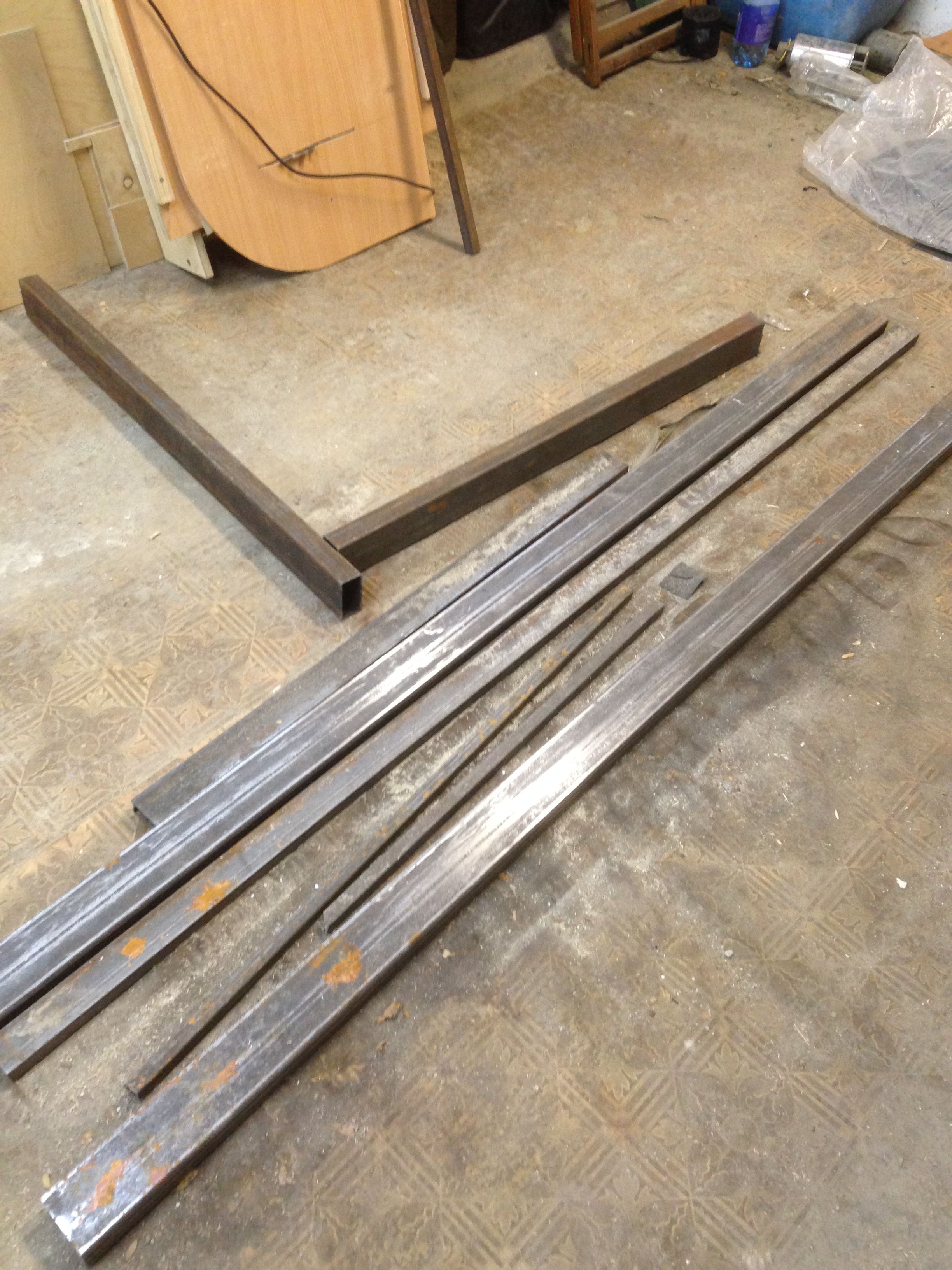

Купил металл, примеряю... Пошкурил, все было в ржавчине.

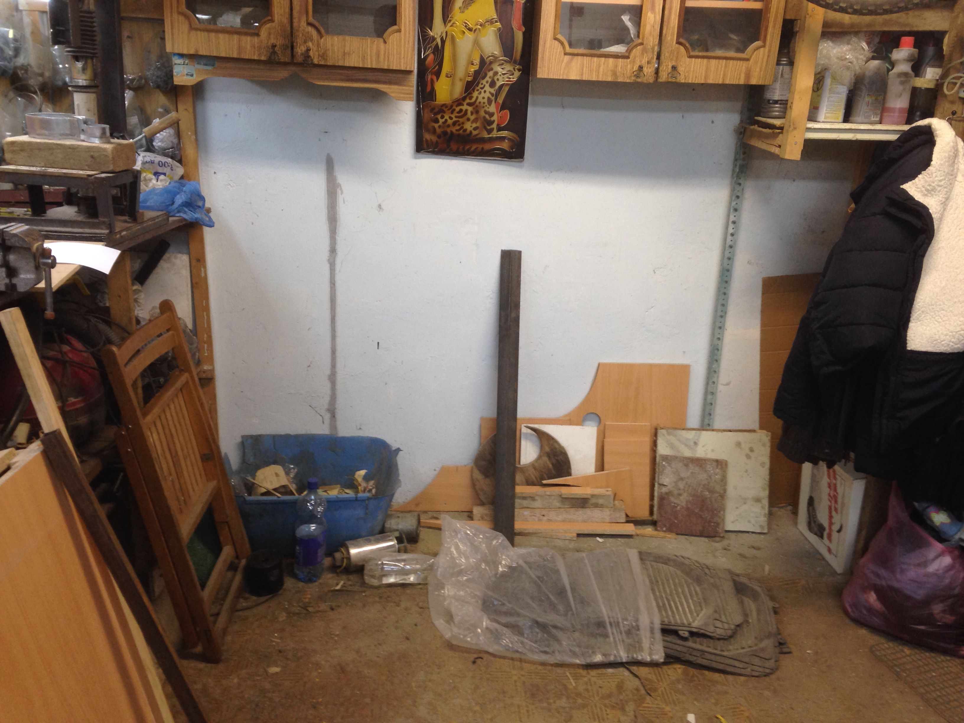

Расчистил место под станочег
IMG_1194.JPG (6275 просмотров) <a class='original' href='./download/file.php?id=90625&mode=view' target=_blank>Загрузить оригинал (764.11 КБ)</a>

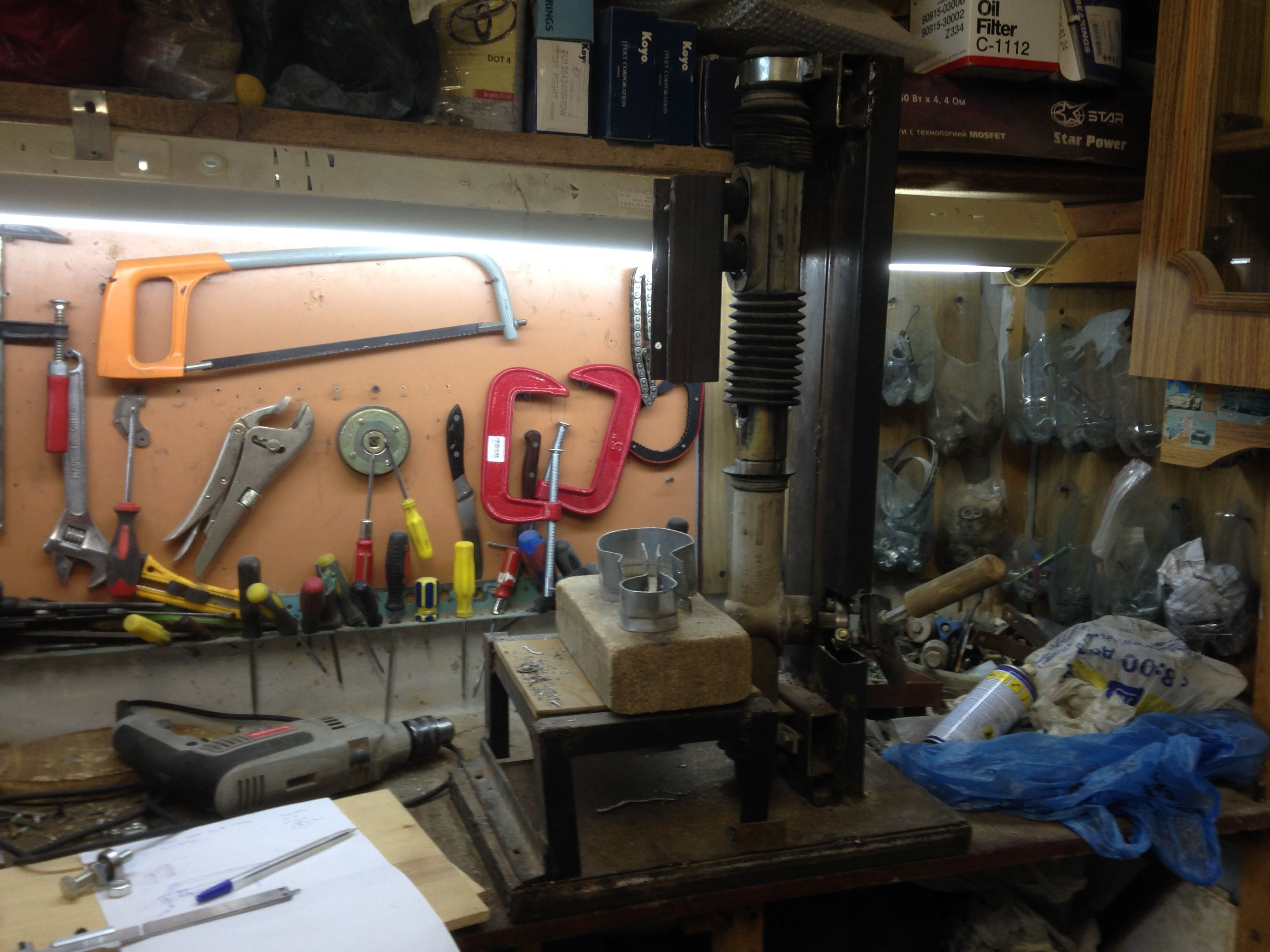

Пришлось сделать сверлильный станок из девятошной рулевой рейки. Бюджет 1000 руб.

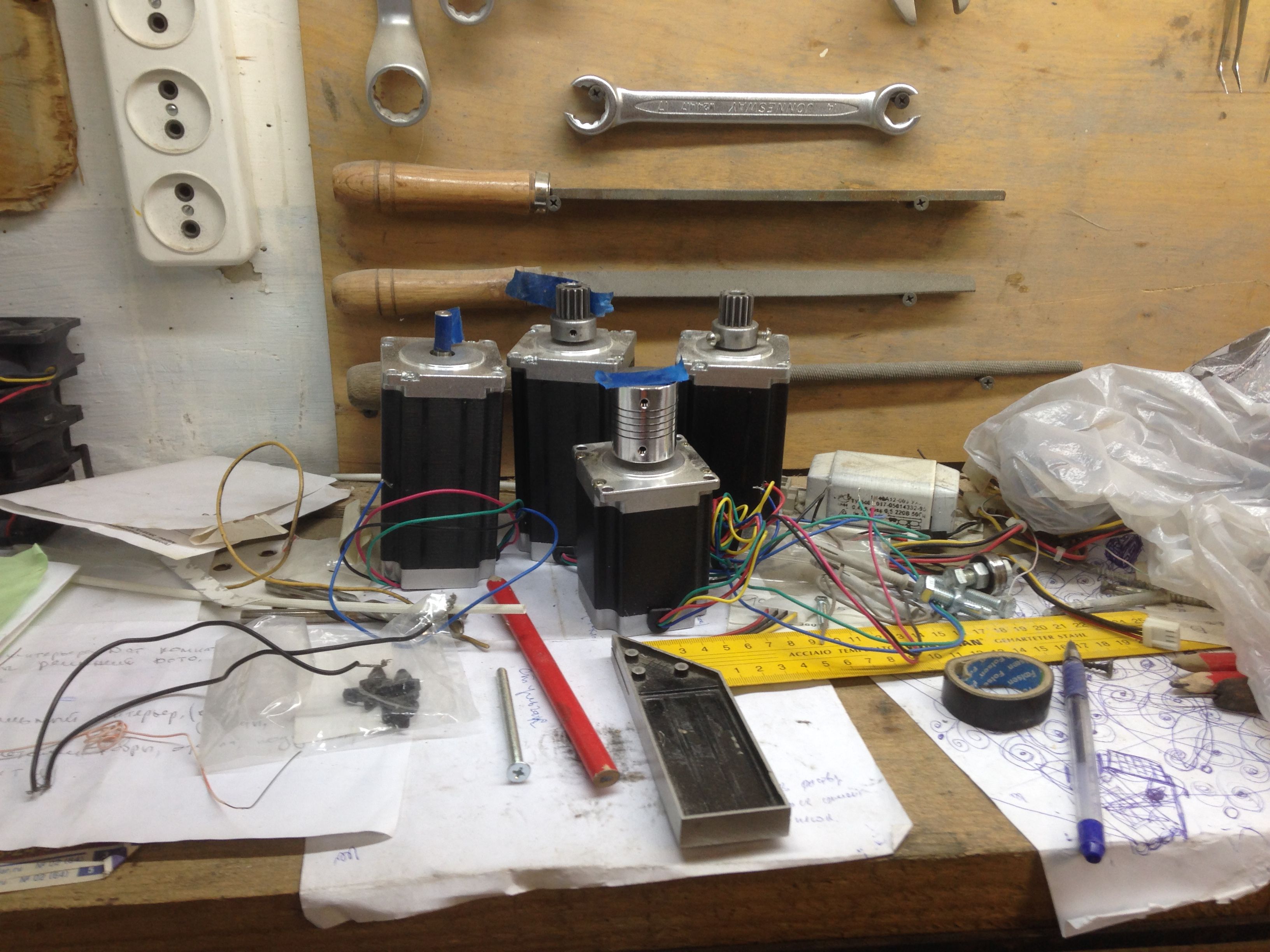

Вот и движки
IMG_1196.JPG (6275 просмотров) <a class='original' href='./download/file.php?id=90627&mode=view' target=_blank>Загрузить оригинал (832.18 КБ)</a>

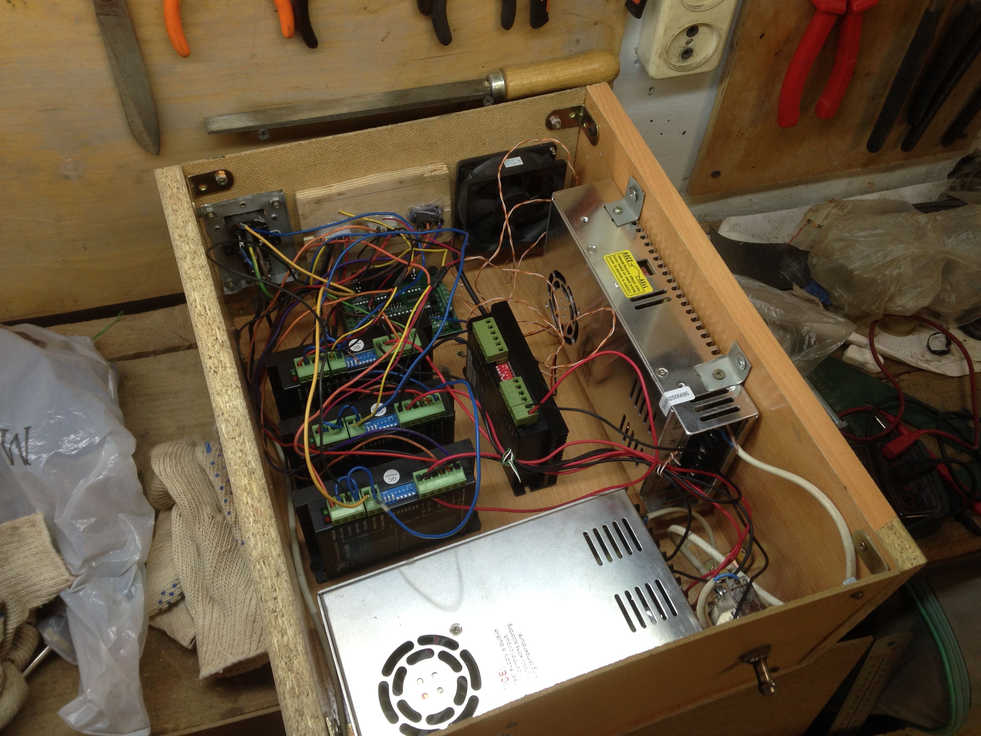

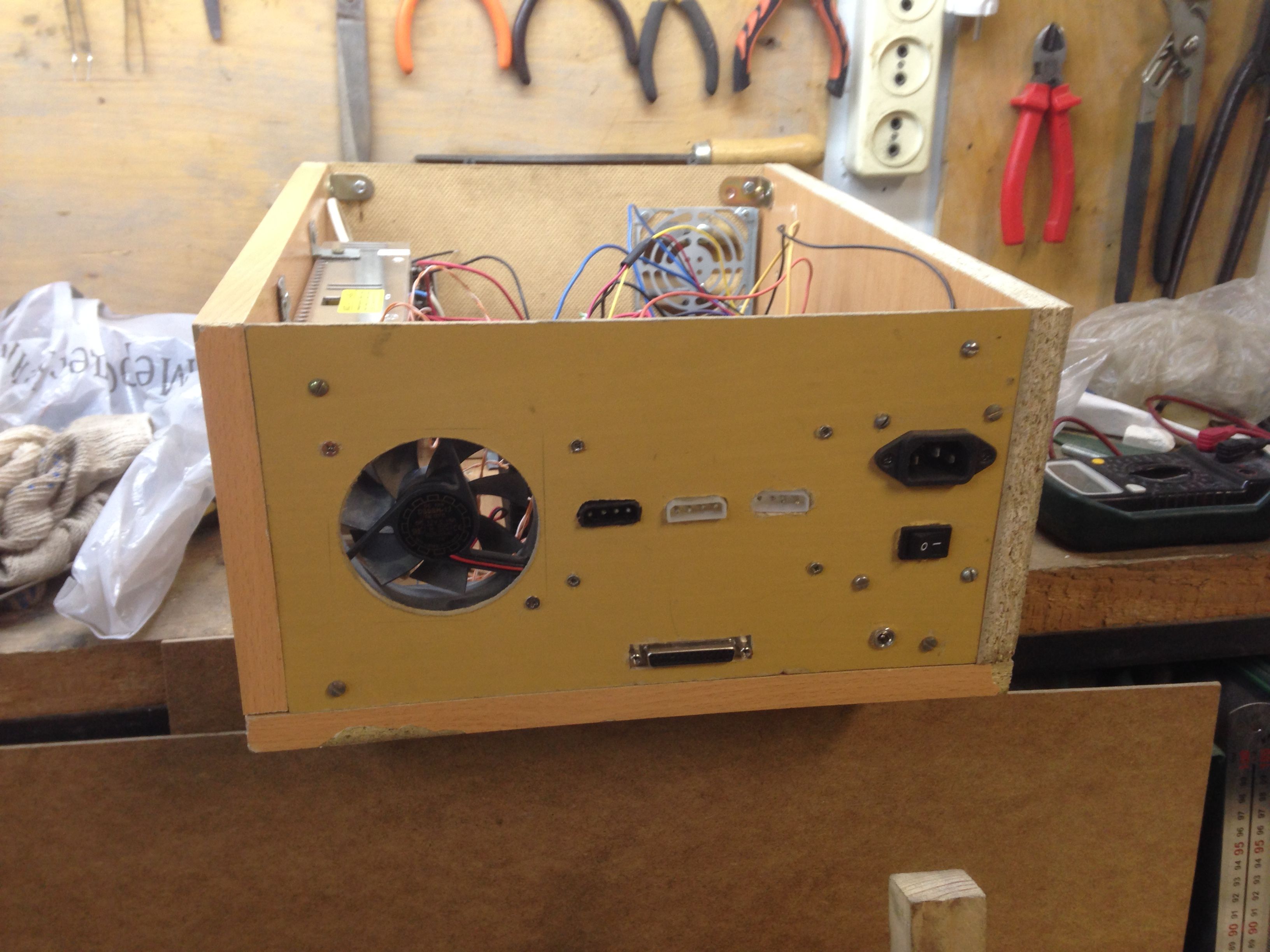

Сделал корпус под электронику, но в последствии переделал. Воткнул все в корпус системного блока.
IMG_1198.JPG (6275 просмотров) <a class='original' href='./download/file.php?id=90628&mode=view' target=_blank>Загрузить оригинал (866.17 КБ)</a>
IMG_1199.JPG (6275 просмотров) <a class='original' href='./download/file.php?id=90629&mode=view' target=_blank>Загрузить оригинал (697.42 КБ)</a>

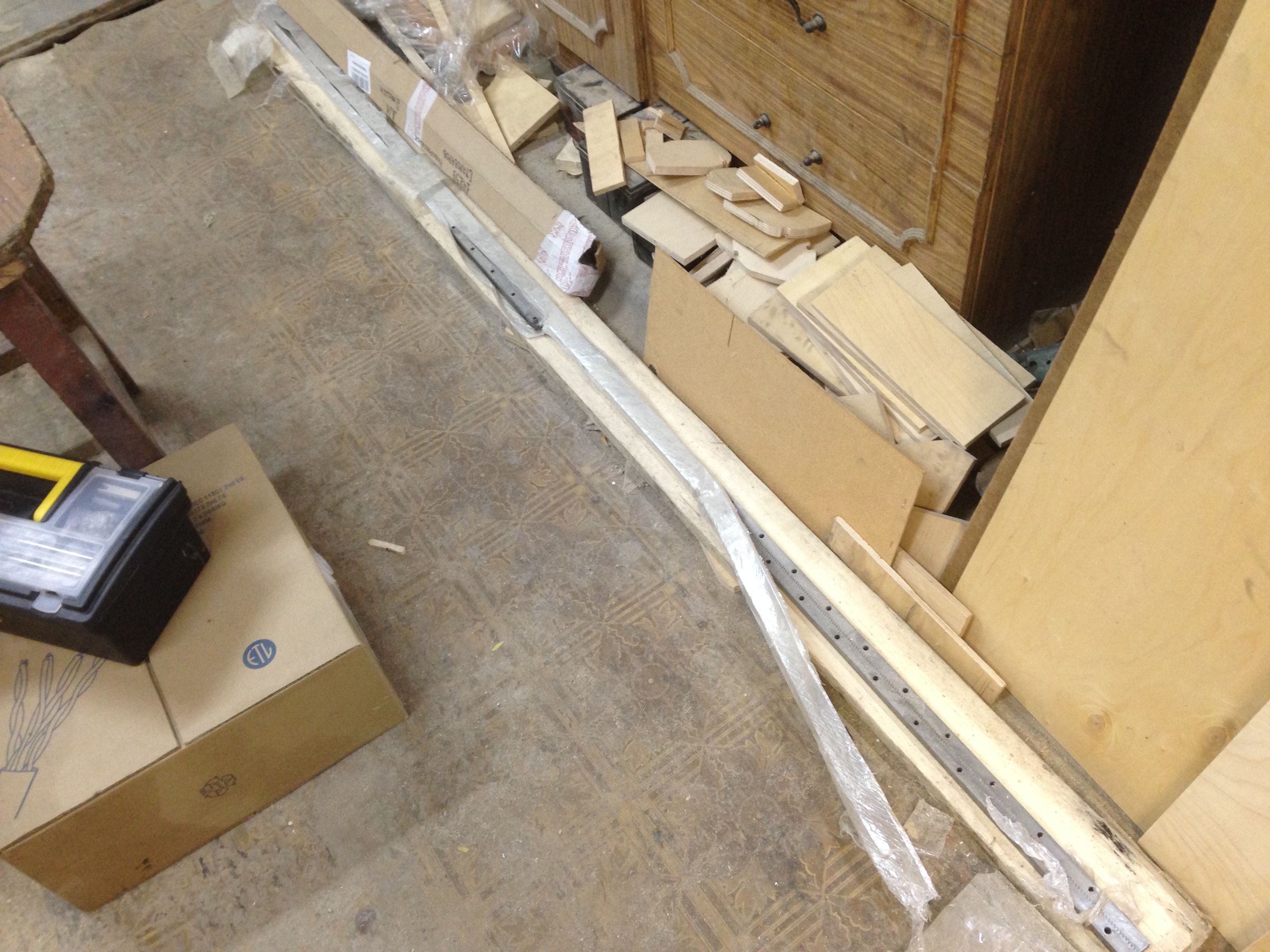

Пришли рейки и другие железяки.
IMG_1201.JPG (6275 просмотров) <a class='original' href='./download/file.php?id=90630&mode=view' target=_blank>Загрузить оригинал (925.72 КБ)</a>

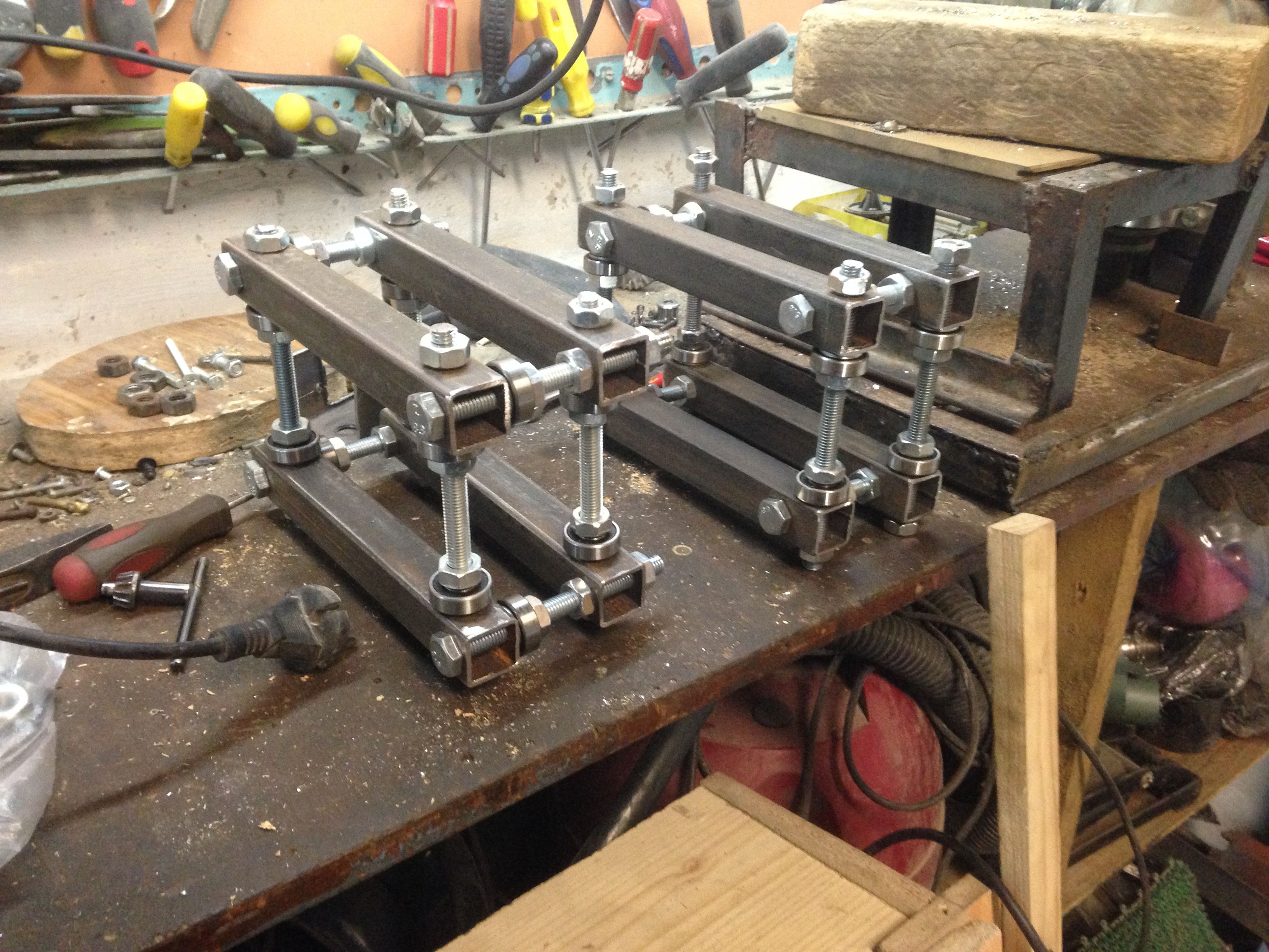

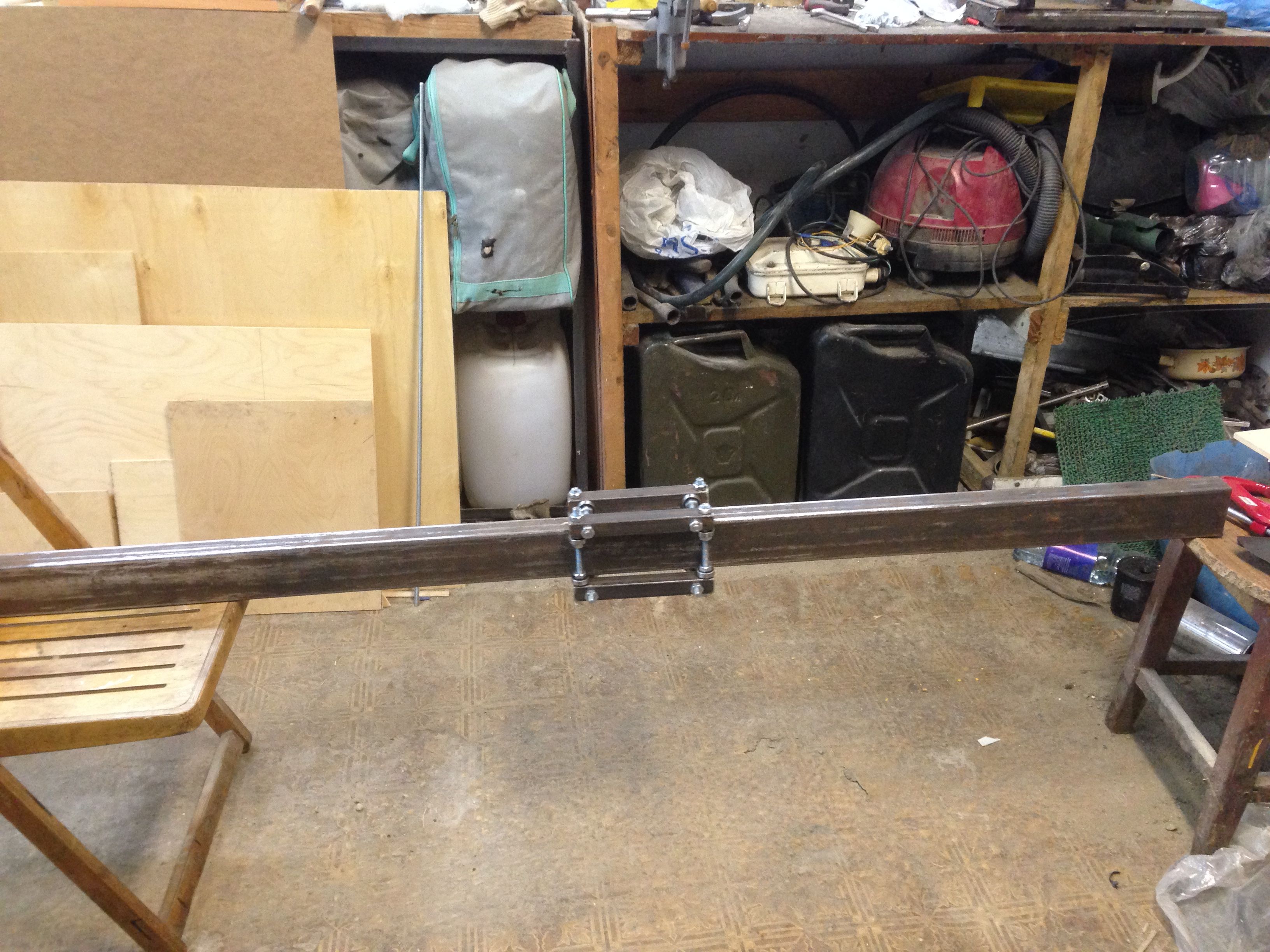

Собрал каретки для портала
IMG_1210.JPG (6275 просмотров) <a class='original' href='./download/file.php?id=90631&mode=view' target=_blank>Загрузить оригинал (1.12 МБ)</a>
IMG_1209.JPG (6275 просмотров) <a class='original' href='./download/file.php?id=90632&mode=view' target=_blank>Загрузить оригинал (1.02 МБ)</a>

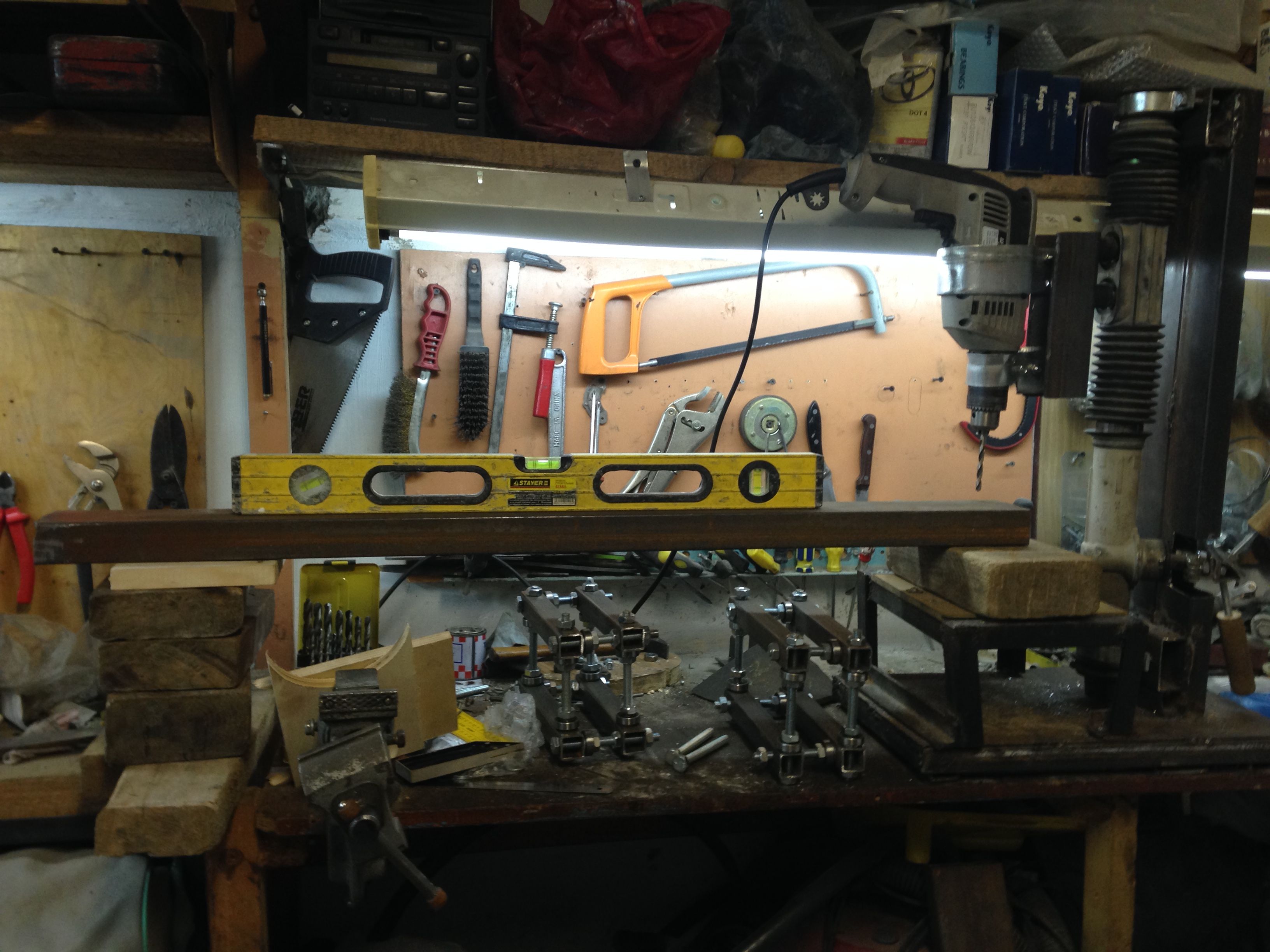

Вот так сверлю отверстия в профильной трубе, выставляю по уровню. Чтобы было все ровно, но ровно все равно не получилось :)
IMG_1211.JPG (6275 просмотров) <a class='original' href='./download/file.php?id=90633&mode=view' target=_blank>Загрузить оригинал (665.54 КБ)</a>

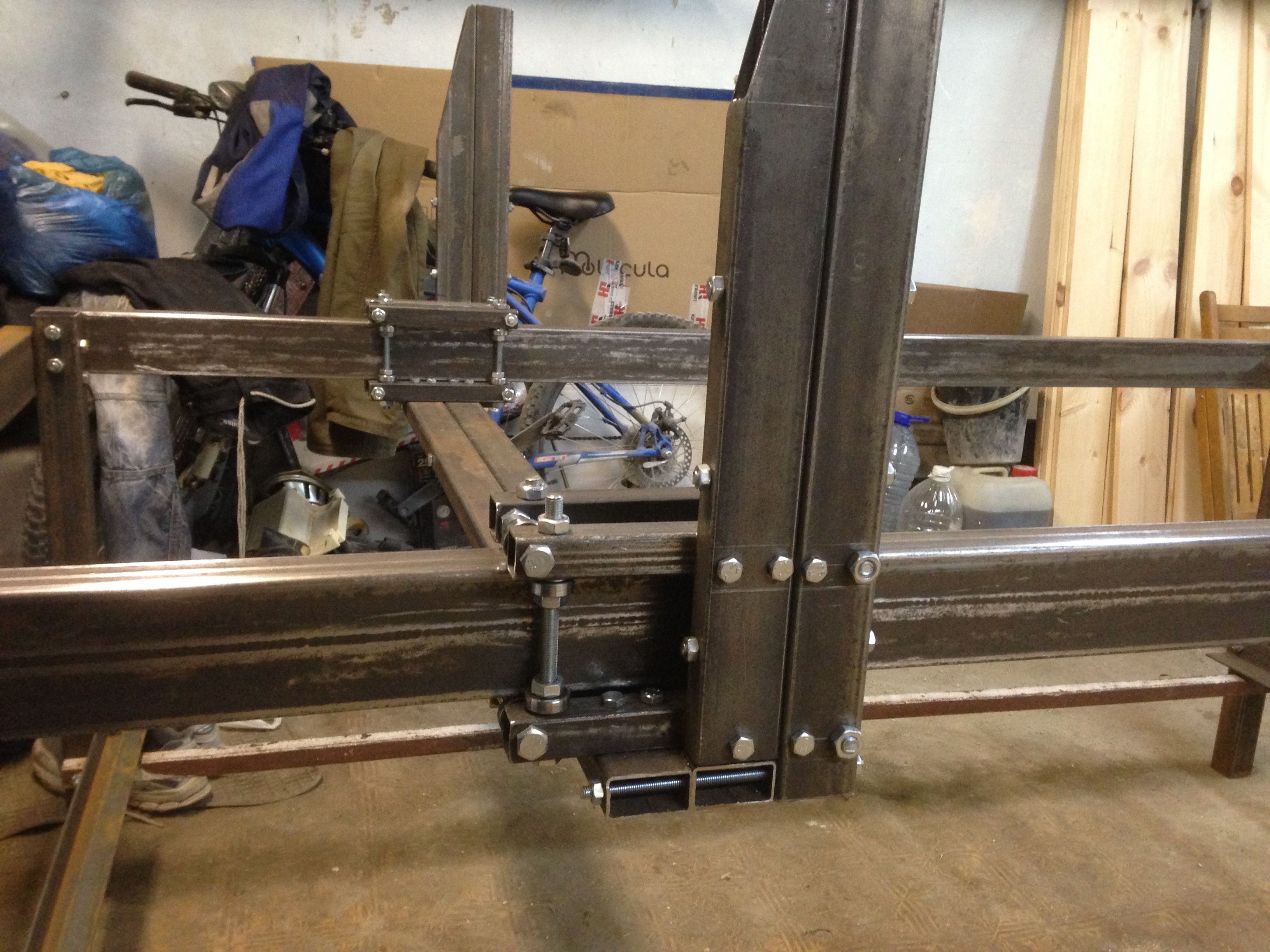

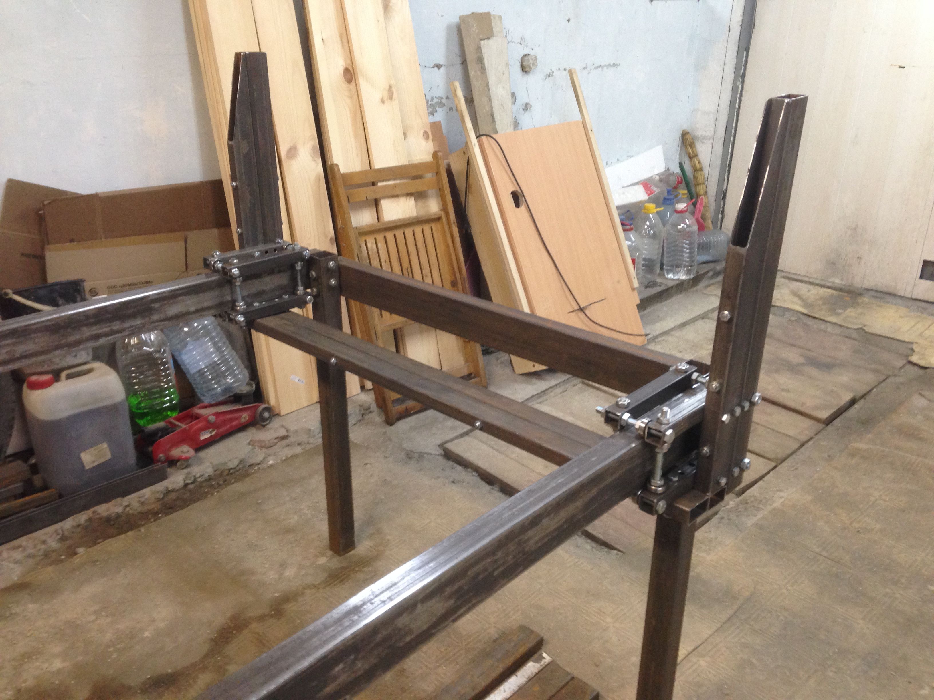

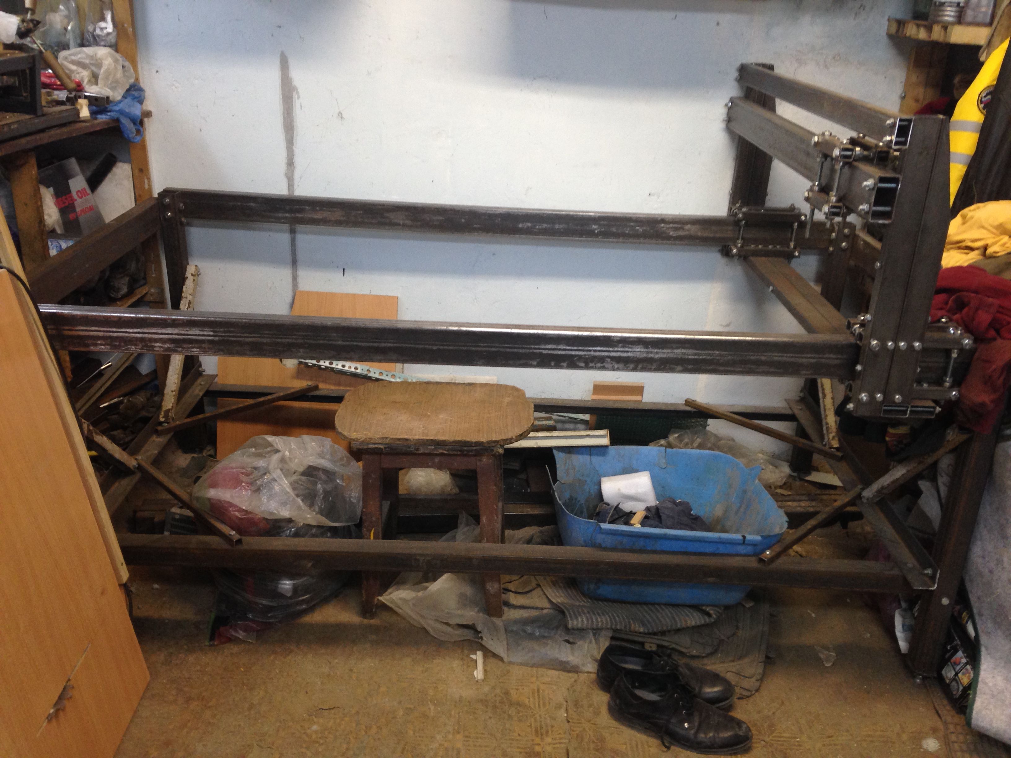

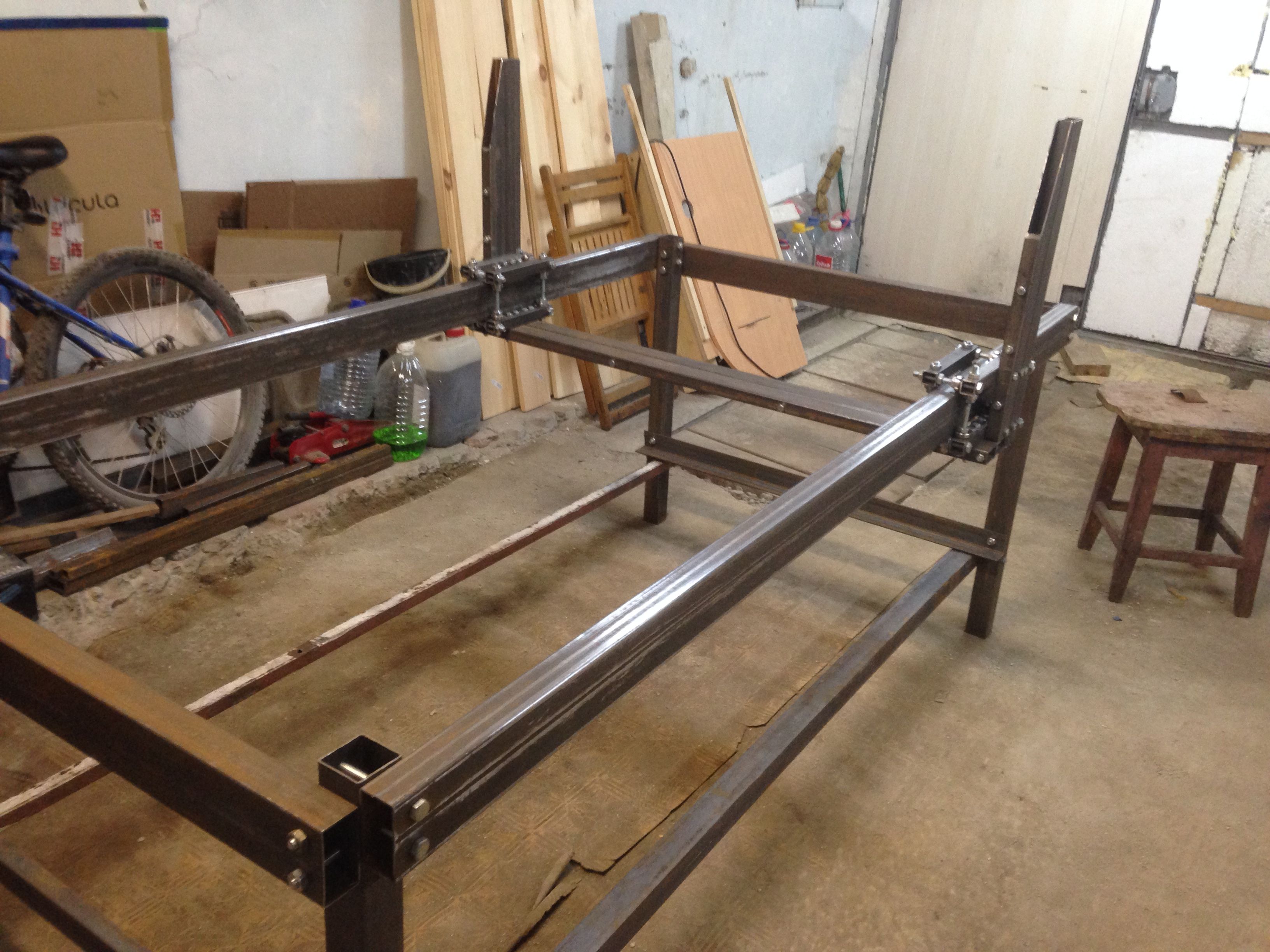

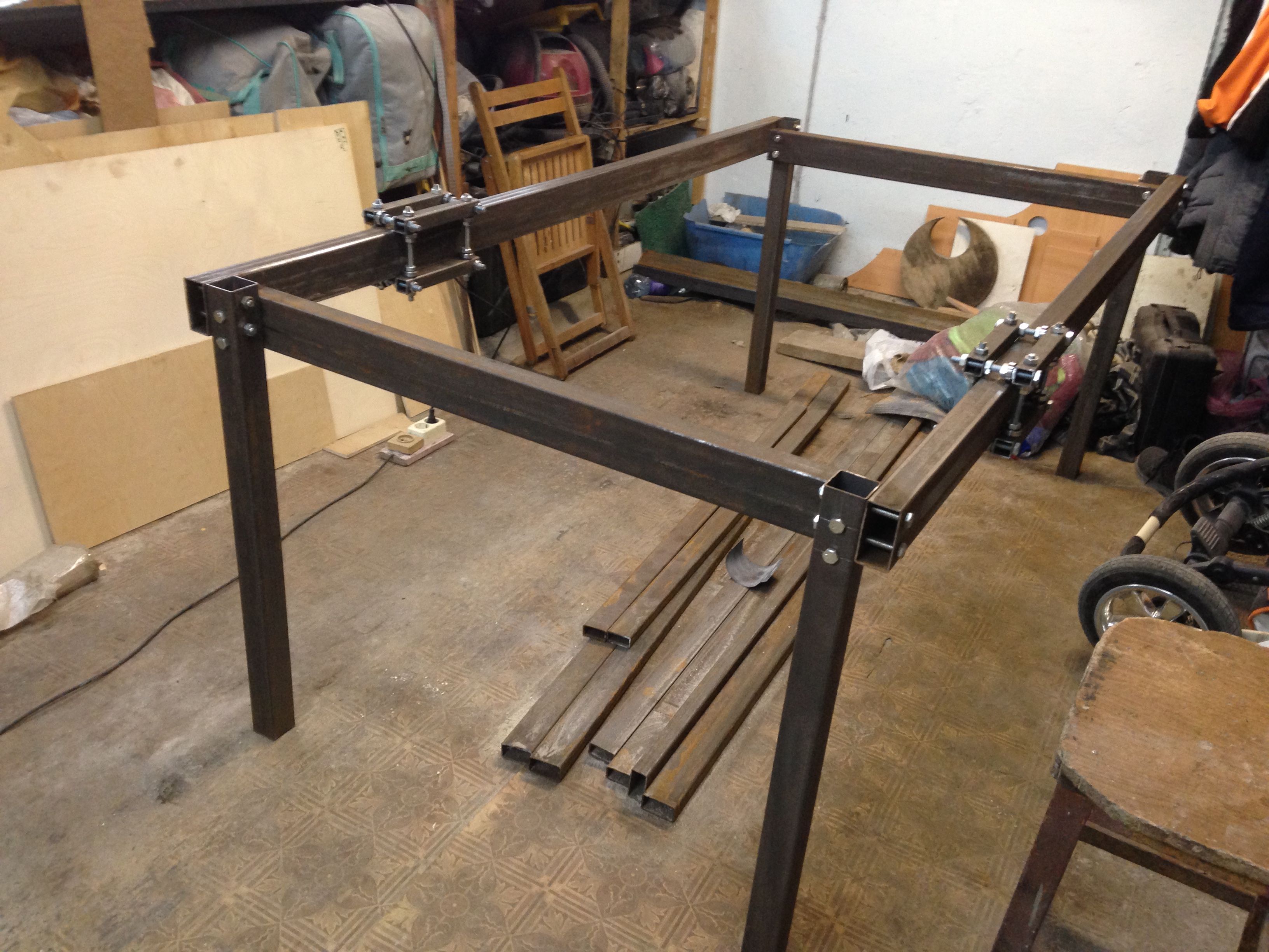

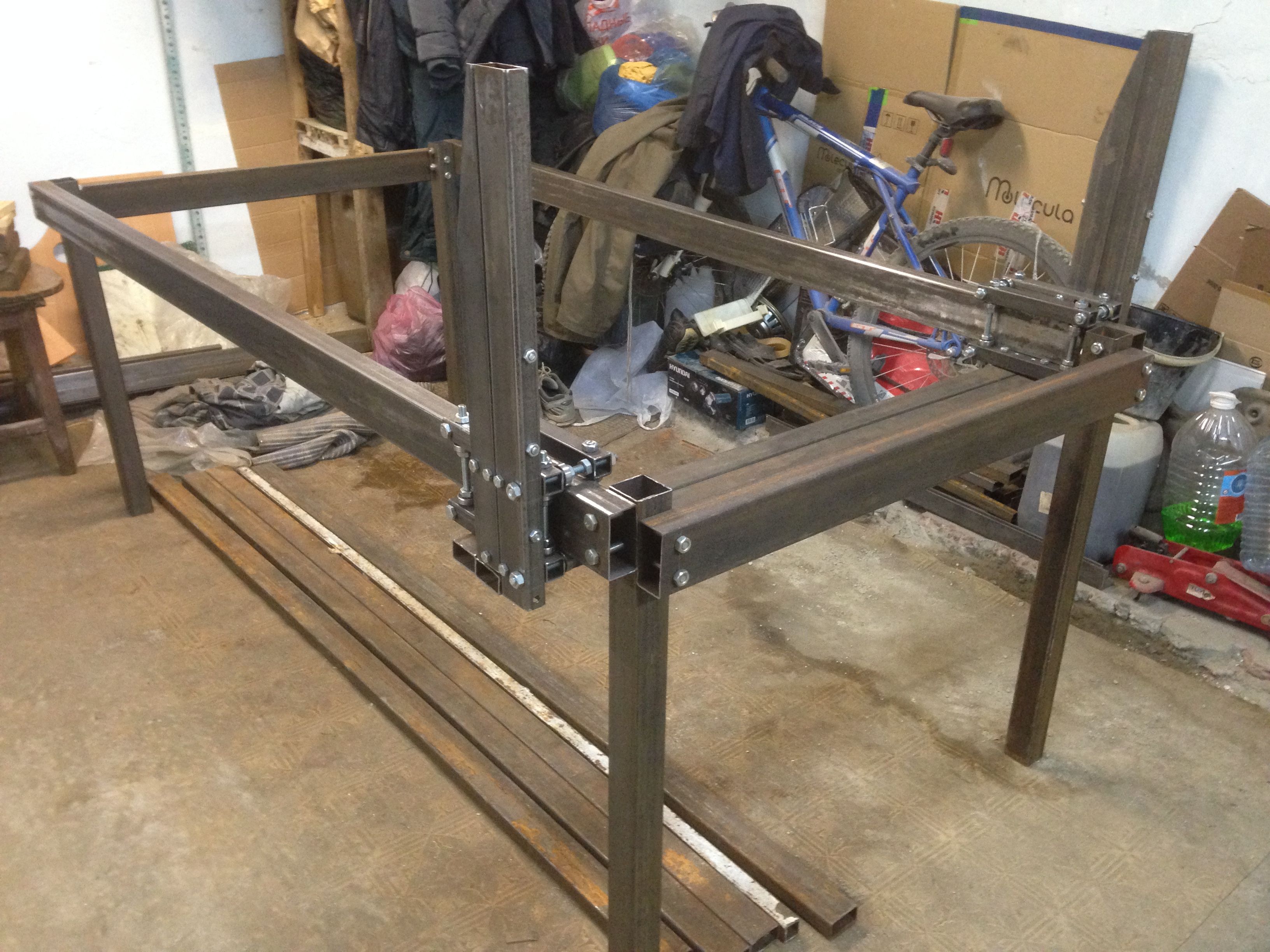

Начинаю собирать каркас станка
IMG_1270.JPG (6275 просмотров) <a class='original' href='./download/file.php?id=90634&mode=view' target=_blank>Загрузить оригинал (889.77 КБ)</a>
IMG_1386.JPG (6275 просмотров) <a class='original' href='./download/file.php?id=90635&mode=view' target=_blank>Загрузить оригинал (1002.67 КБ)</a>
IMG_1387.JPG (6275 просмотров) <a class='original' href='./download/file.php?id=90636&mode=view' target=_blank>Загрузить оригинал (866.97 КБ)</a>
IMG_1395.JPG (6275 просмотров) <a class='original' href='./download/file.php?id=90638&mode=view' target=_blank>Загрузить оригинал (882.29 КБ)</a>
Направляющие в сборе

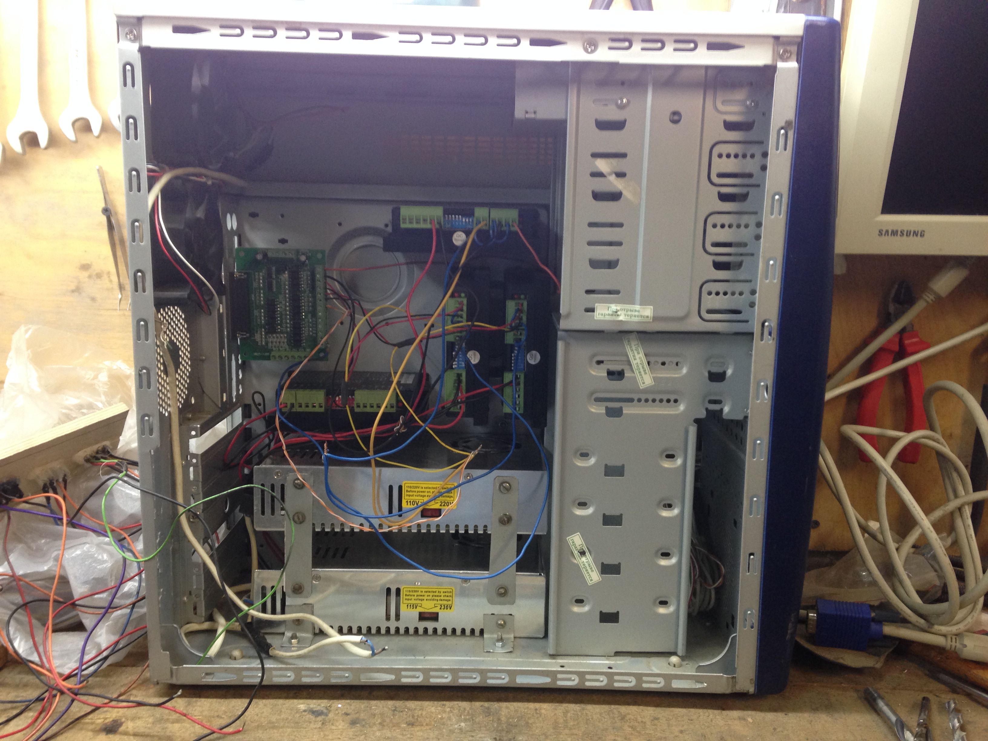

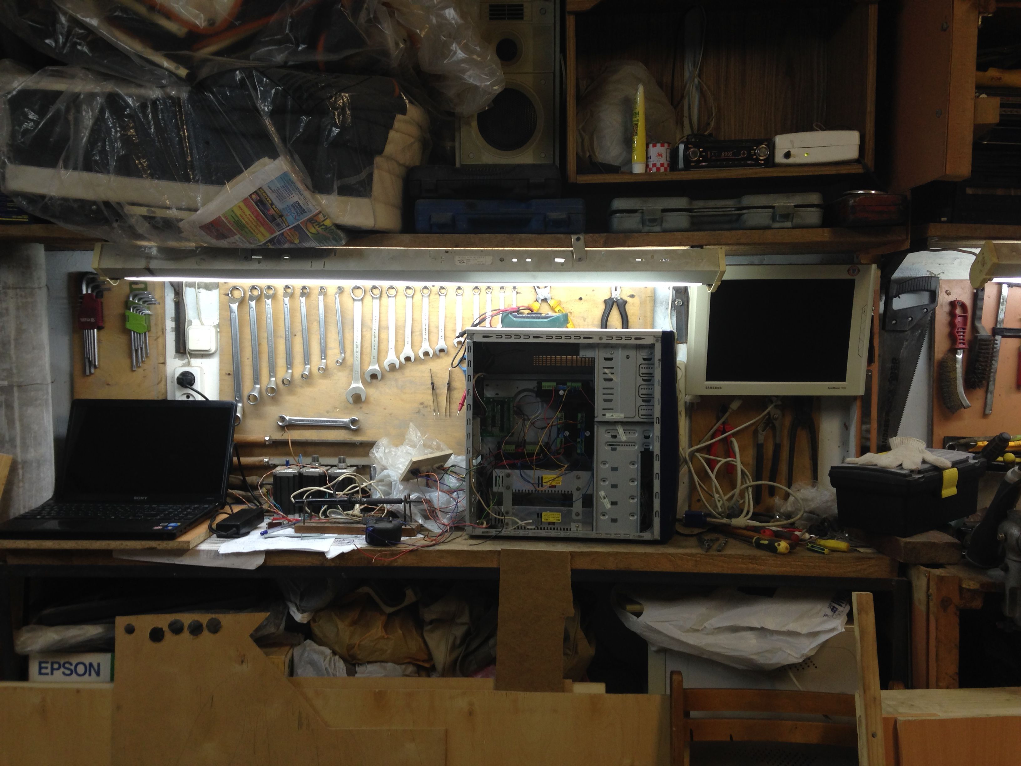

Подвесил монитор и смонтировал электронику в системный блок.
IMG_1591.JPG (6275 просмотров) <a class='original' href='./download/file.php?id=90640&mode=view' target=_blank>Загрузить оригинал (674.12 КБ)</a>
IMG_1592.JPG (6275 просмотров) <a class='original' href='./download/file.php?id=90641&mode=view' target=_blank>Загрузить оригинал (834.02 КБ)</a>

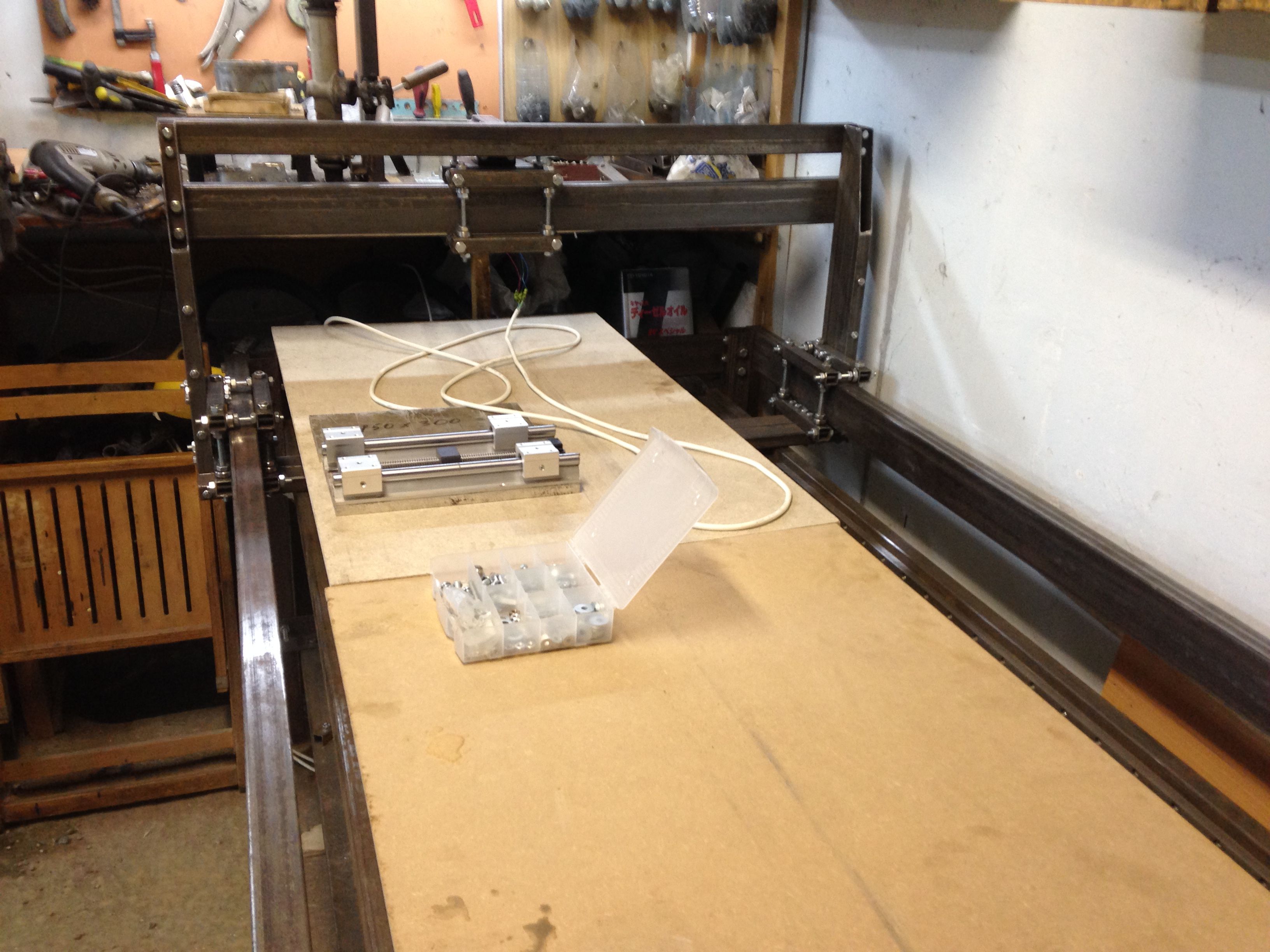

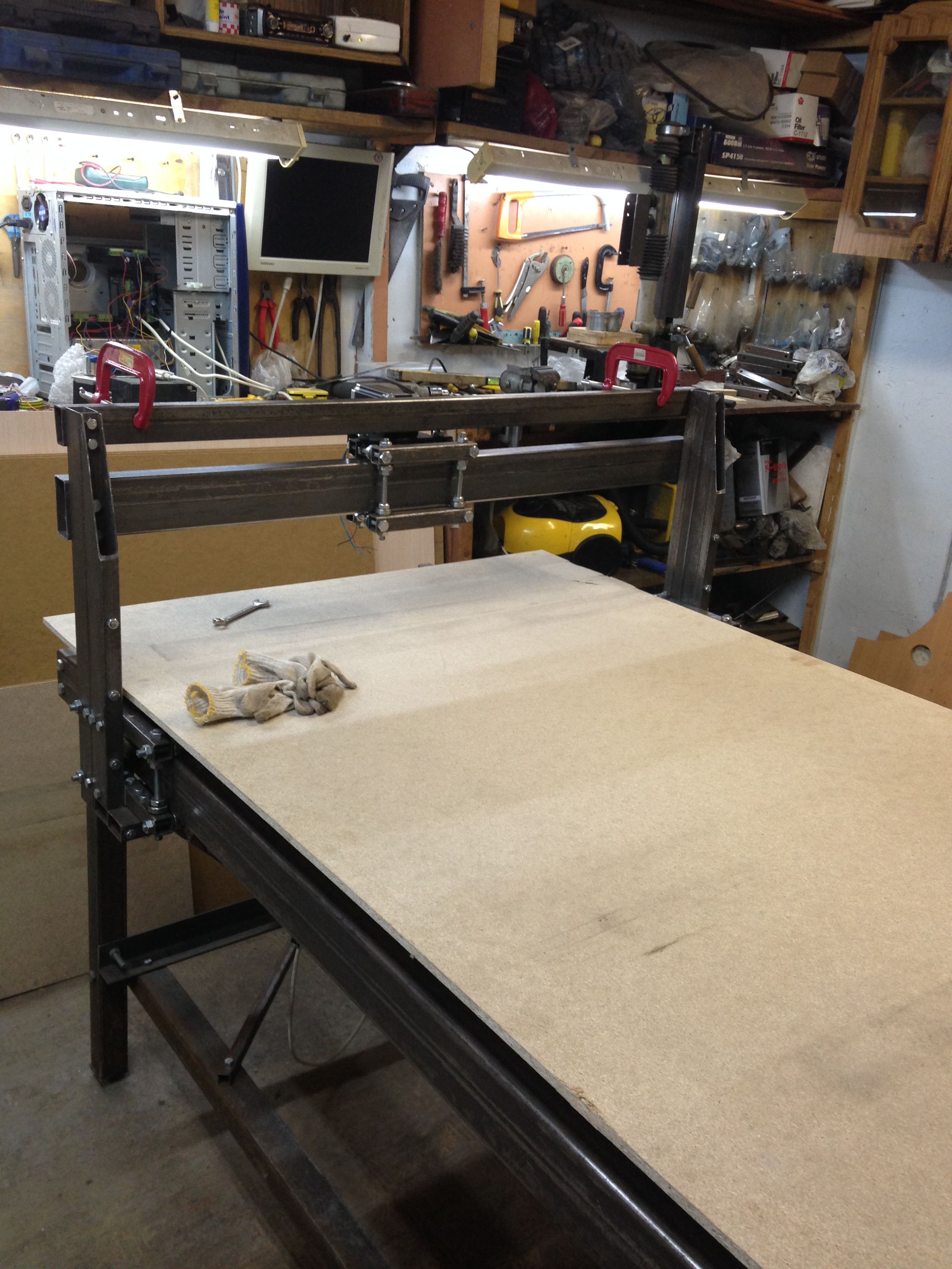

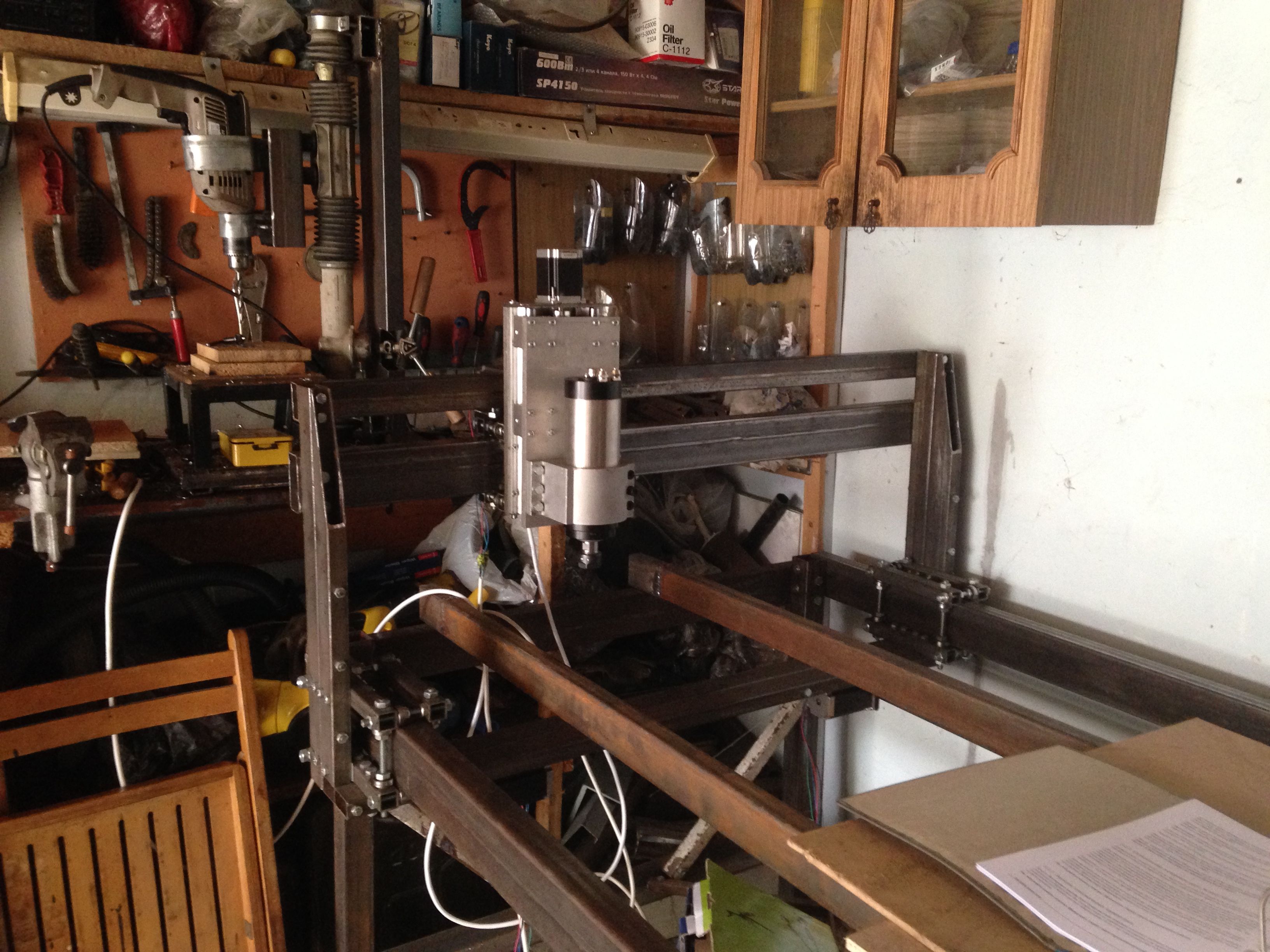

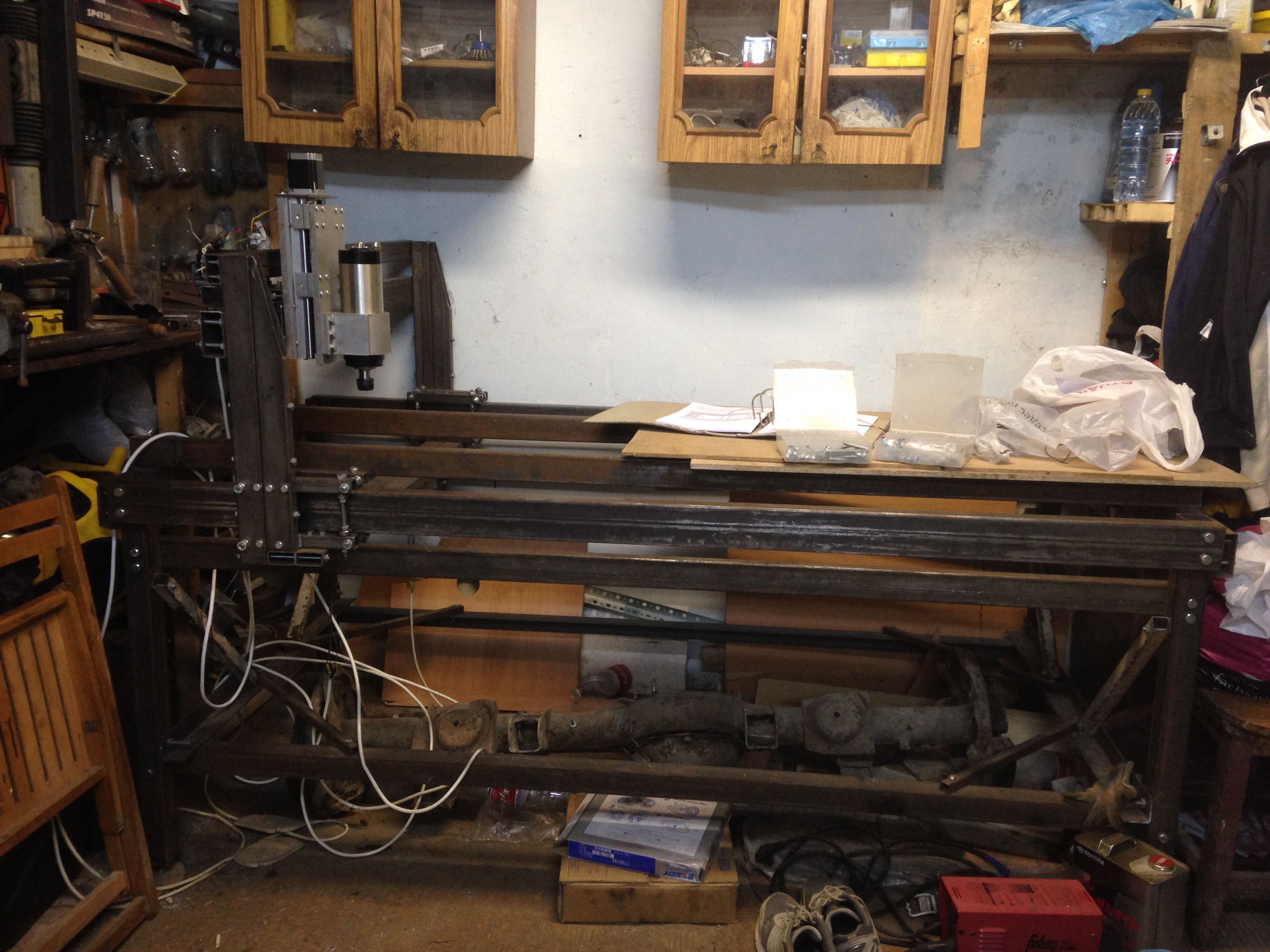

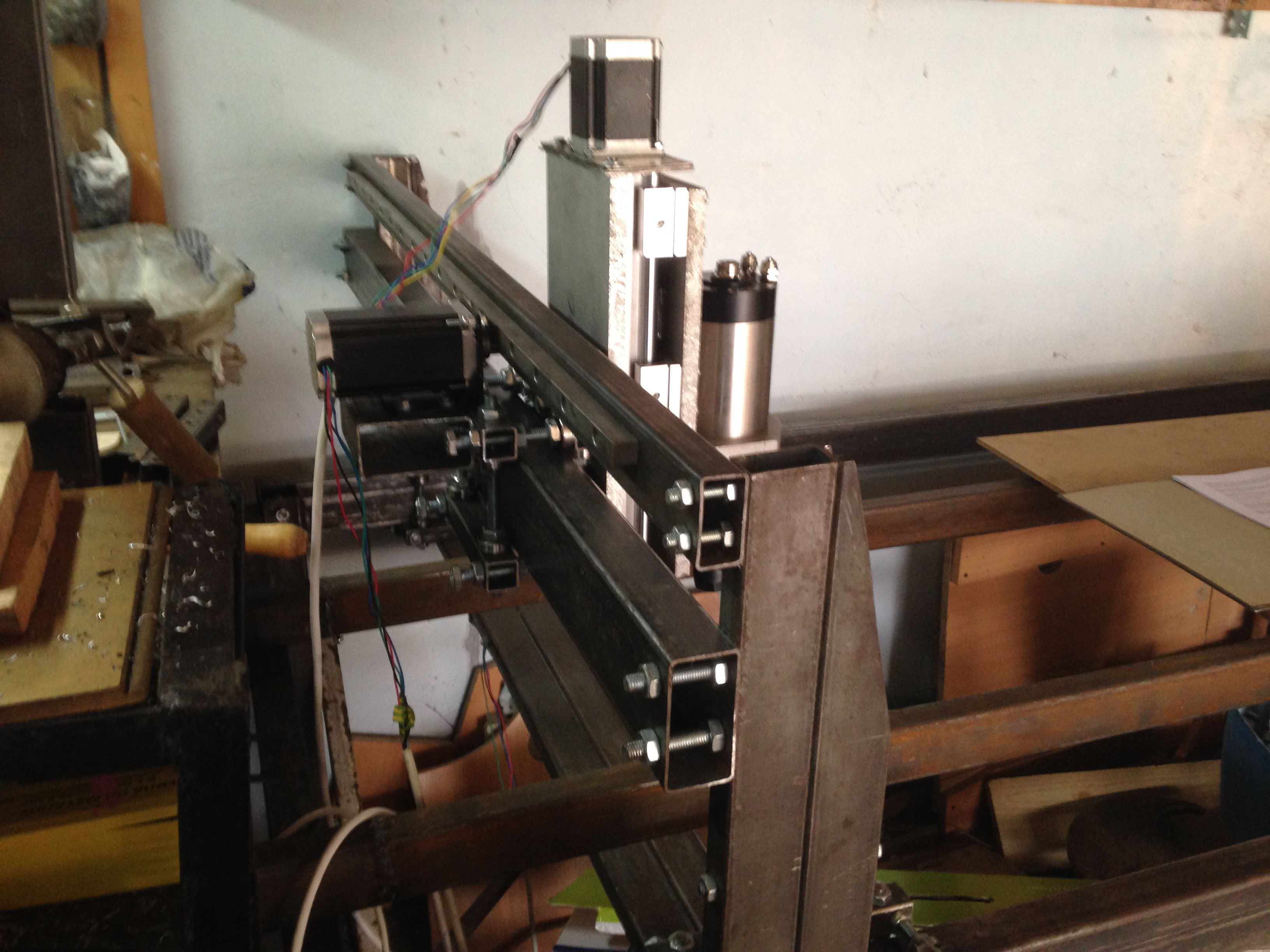

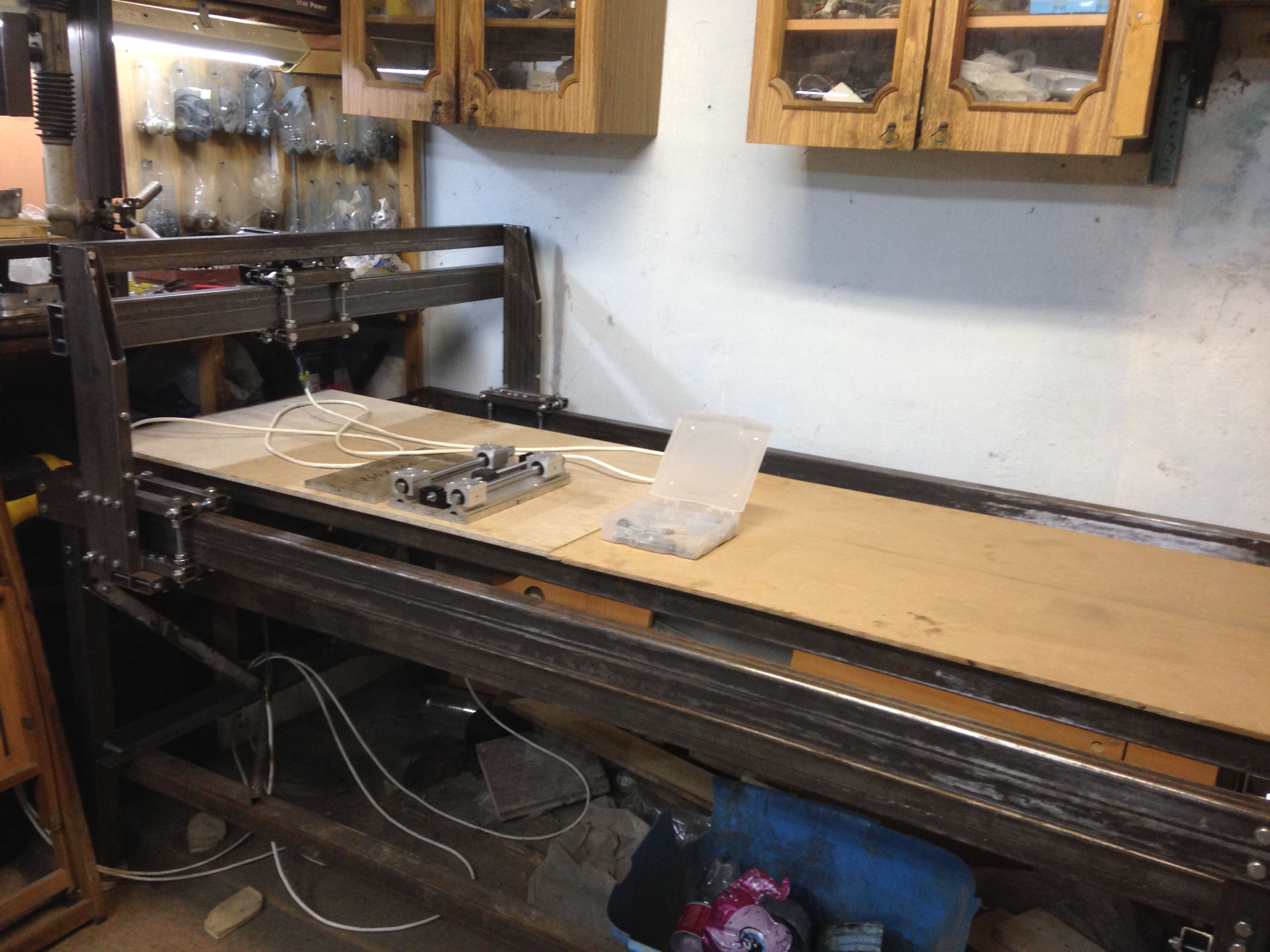

Вот так станок выглядит сейчас.
IMG_1798.JPG (6275 просмотров) <a class='original' href='./download/file.php?id=90646&mode=view' target=_blank>Загрузить оригинал (896.44 КБ)</a>
IMG_1801.JPG (6275 просмотров) <a class='original' href='./download/file.php?id=90647&mode=view' target=_blank>Загрузить оригинал (720.52 КБ)</a>
IMG_1803.JPG (6275 просмотров) <a class='original' href='./download/file.php?id=90648&mode=view' target=_blank>Загрузить оригинал (823.44 КБ)</a>

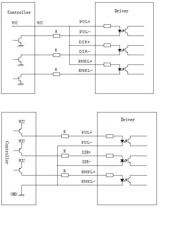

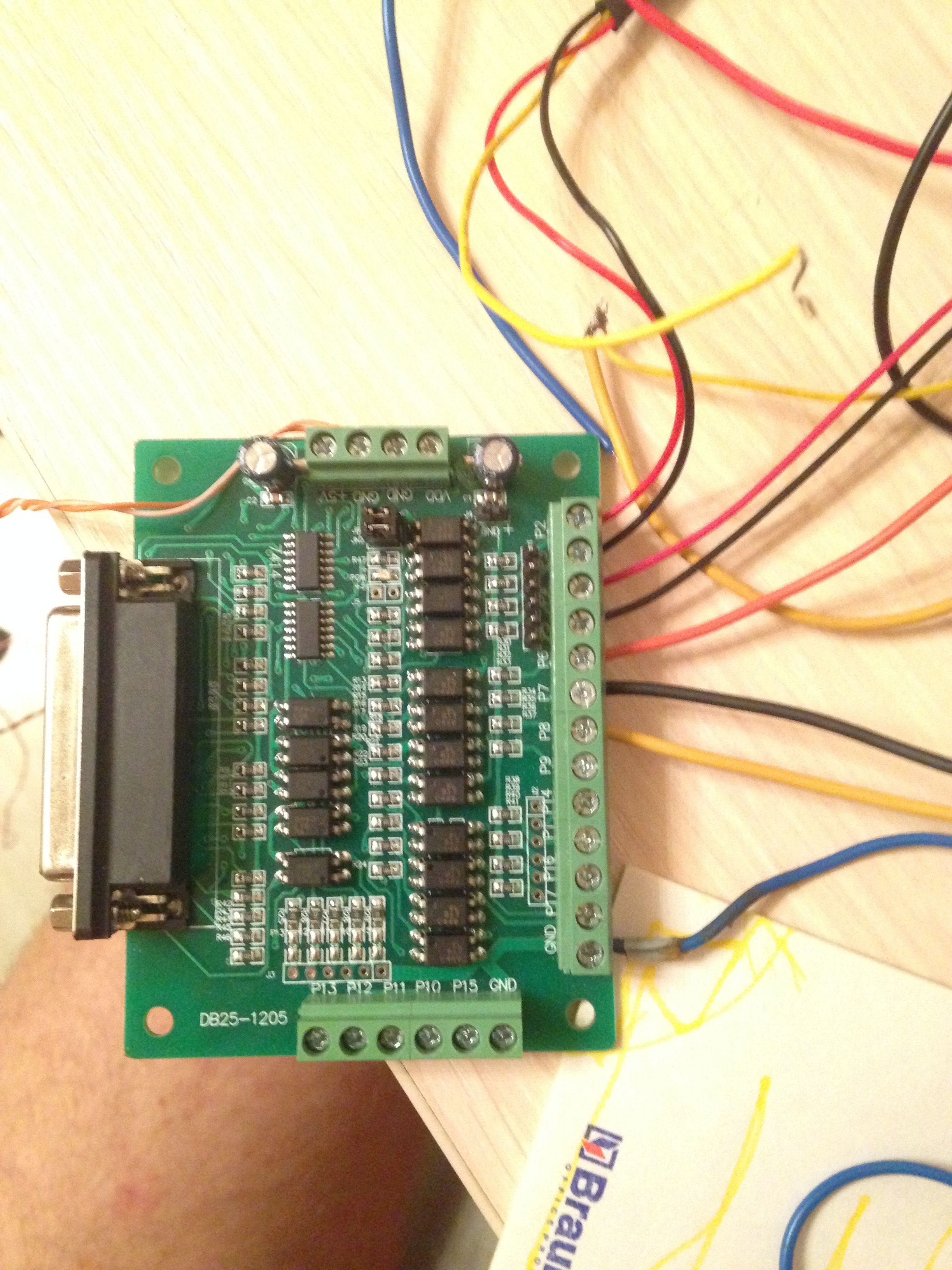

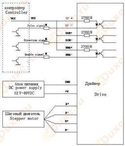

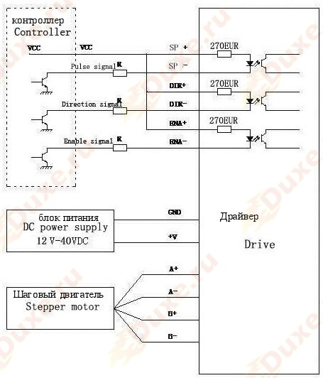

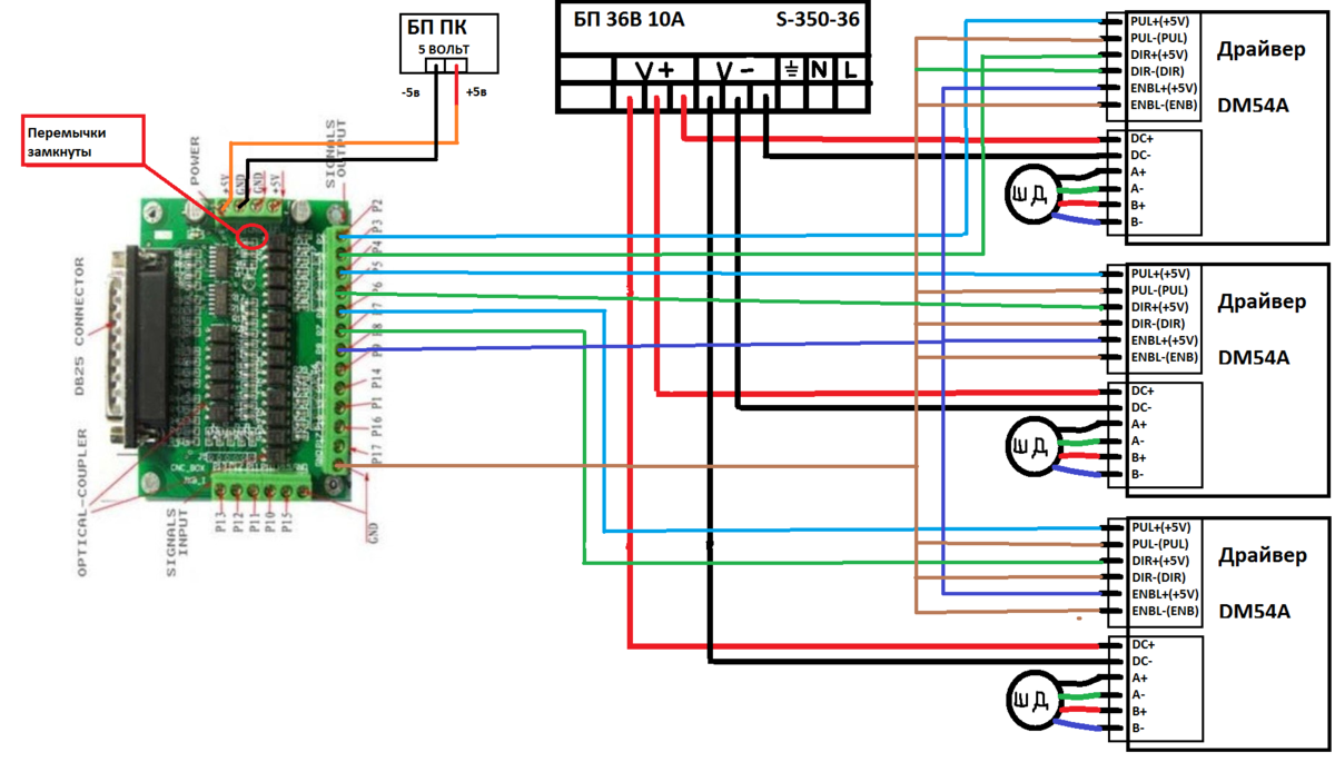

Электронику подсоединял вот по этой схеме. Заработало все, кроме драйвера FMD2740A(ось Z) Нажимаю клавишу Page up/Page Down двигатель шумит, но не крутиться. Двигатель подключен в драйверу правильно.
Комутация  DB25-1205.png (6275 просмотров) <a class='original' href='./download/file.php?id=90649&mode=view' target=_blank>Загрузить оригинал (315.05 КБ)</a>
У меня плата коммутации DB25-1205.
IMG_1093.JPG (6275 просмотров) <a class='original' href='./download/file.php?id=90623&mode=view' target=_blank>Загрузить оригинал (925.14 КБ)</a>
По мануалу драйвер FMD2740A нужно подключать вот так.
FMD2740A_05.jpg (6275 просмотров) <a class='original' href='./download/file.php?id=90650&mode=view' target=_blank>Загрузить оригинал (50.49 КБ)</a>
А драйвер DQ524Ma вот так
DQ542.jpg (6275 просмотров) <a class='original' href='./download/file.php?id=90651&mode=view' target=_blank>Загрузить оригинал (67.27 КБ)</a>
Как мне подружить драйвер FMD2740A с платой DB25-1205 и с драйверами DQ524MА ??

C подключением разобрался, но появилась новая проблема. При включенном шпинделе шаговый двигатель самопроизвольно начинает крутиться. Одел на провод двигателя феритовое кольцо, эффекта никакого не было.
Если шаговый двигатель подключен к драйверу FMD2740A, то этот дефект появляется, если подключить к драйверу DQ542MA - все в норме.
Как устранить эту проблему?
https://www.youtube.com/watch?v=eu91Q1dldOs
Re: Бюджетный ЧПУ станок по дереву 1750х960х130 фрезер 2.2 к
Повсеместным заземлением (:
У меня экранированный кабель идет на шпиндель, экран соединен с его корпусом. Так вот, если этот экран не заземлен, то начинают концевики срабатывать в случайном порядке.
vovanst
Сообщения: 5
Зарегистрирован: 01 окт 2015, 23:41
Откуда: Новороссийск
Сообщение vovanst »
Купил экранированный провод МКЭШ 3*0,75, поставил, ничего не изменилось. Экран нужно подключать куда нибудь?
Провода от драйвера к двигателю тоже экранированные нужны? Этот гребаный драйвер реагирует даже на включение энергосберегающих ламп.

С наводками от инвертора проблему решил. Но появилась следующая проблема: mach3 почему-то не хочет отрабатывать весь g-код. Останавливается станок, а G-код отработан не весь, причем в mach3 в предпросмотре модели отображается не вся модель. Проблема появляется почти на каждой модели. Где подвох?

vovanst. как Вы решили вопрос с наводками от инвертора?
Mamont
Сообщения: 1667
Репутация: 391
Настоящее имя: Виталий
Откуда: РБ Минск
Сообщение Mamont »
tol-tolich писал(а): vovanst. как Вы решили вопрос с наводками от инвертора?
1Шаманство с разводкой линий управления (коричневая на рисунке) , от каждого драйвера, каждой точки pul dir enbl желательно пустить свой отдельный провод до платы контролера (опторазвязки)
2Хорошо бы еще кабель витую пару распотрошить, и скрученными проводками эти сигналы пустить
3 Можно конденсаторы подвесить прямо на пины драйвера. Емкость c=0.25*t/r. t=10^-5 (10мкс в настройках мача) R - резистор в линии.
если R=100 Ом, то С= 0.25*10^-7 Ф=25нФ = 22 или 33нФ
Какой бы не был стабильный драйвер, конструкцию портала этим не улучшить :problem:

Да, я проблему решил!
Выкинул драйвер FMD2740A, в место него поставил DQ542MA. И все пучком.
Вообщем драйвер FMD2740A говно!
