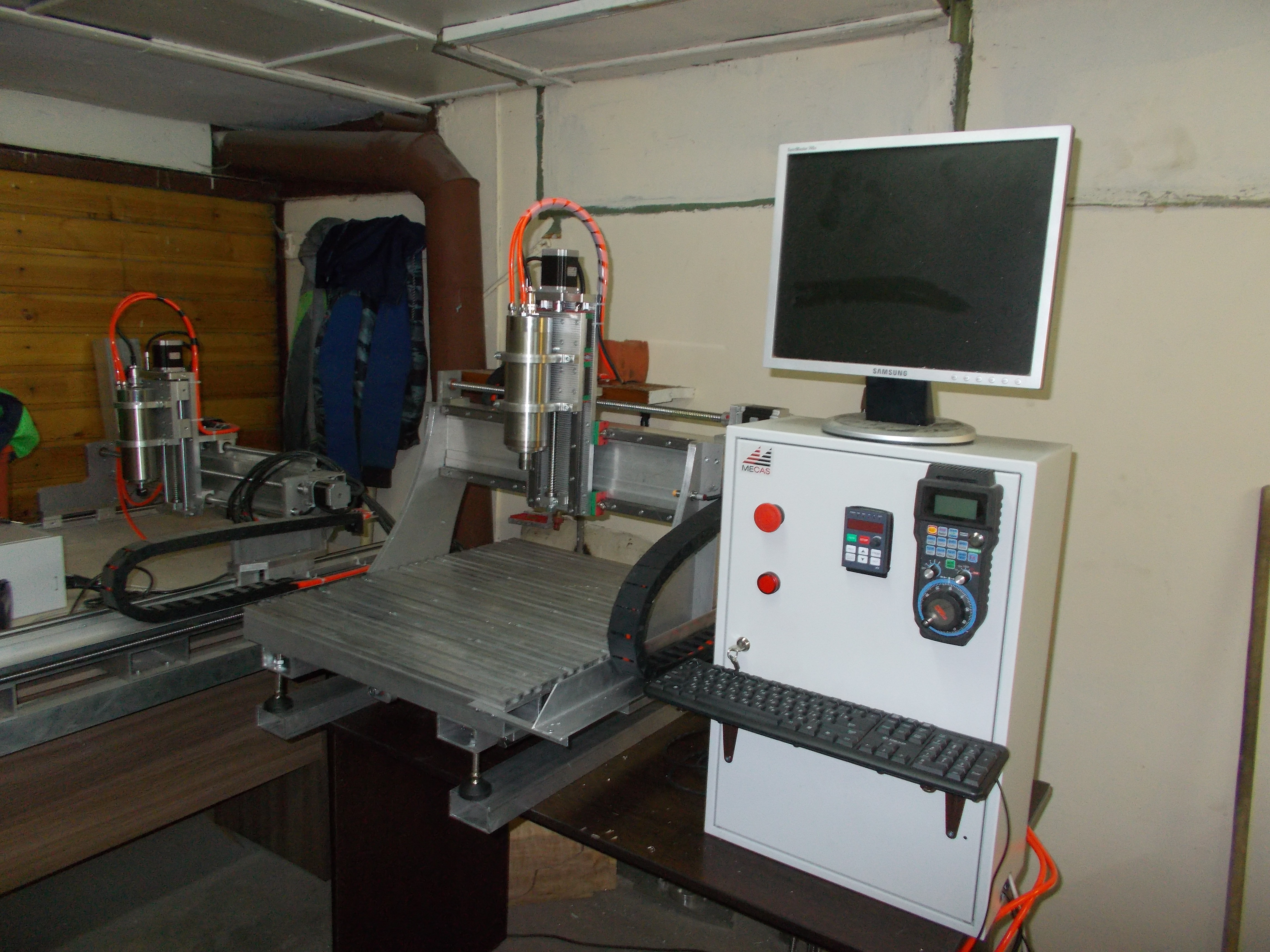

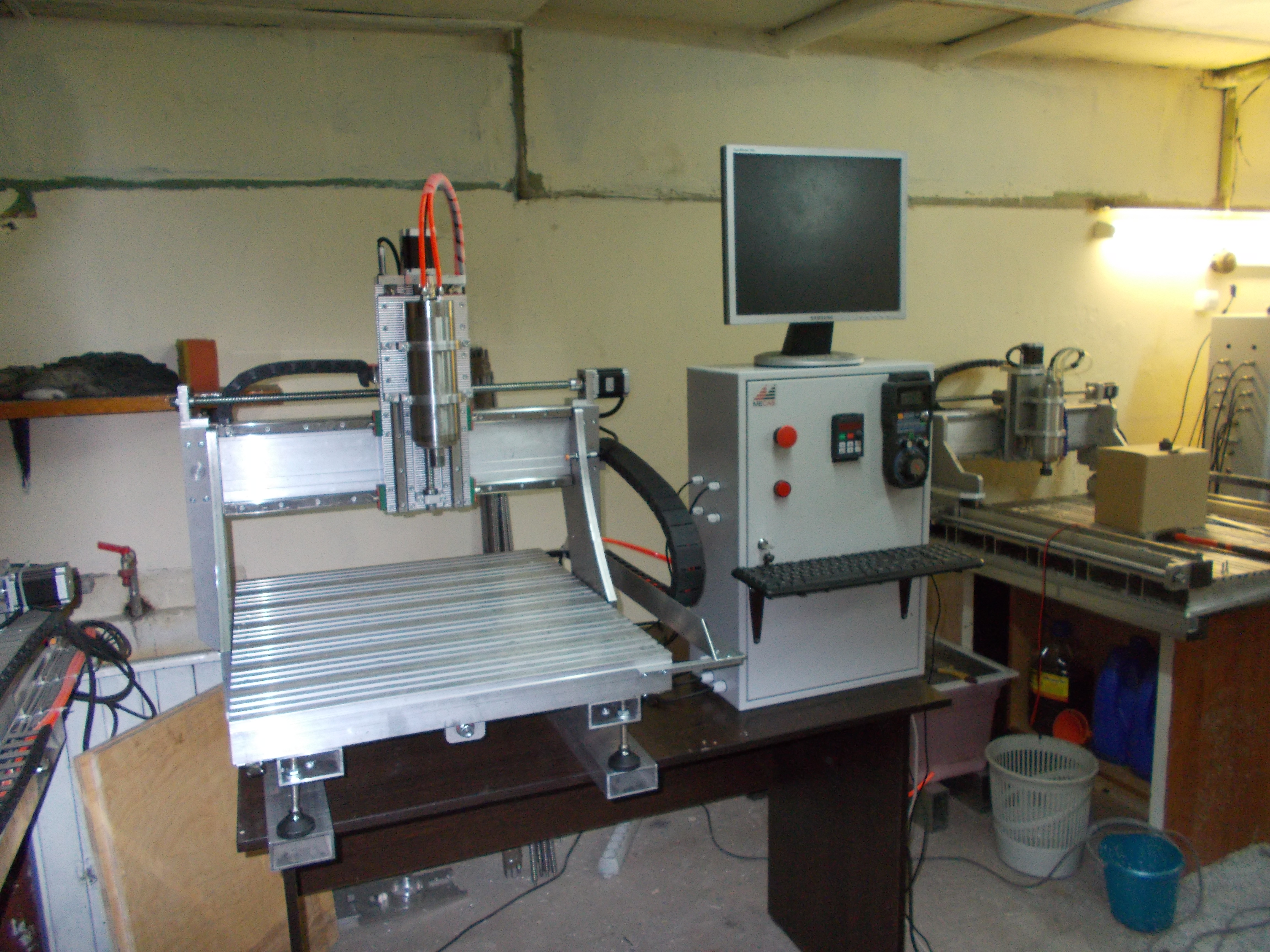

Буду настраивать, пришло и его время :)
DSCN0859.JPG (4110 просмотров) <a class='original' href='./download/file.php?id=117971&mode=view' target=_blank>Загрузить оригинал (3.64 МБ)</a>
DSCN0860.JPG (4110 просмотров) <a class='original' href='./download/file.php?id=117972&mode=view' target=_blank>Загрузить оригинал (3.44 МБ)</a>
Станок вроде маленький но зверски тяжелый, я стол с ним замучился один разворачивать.

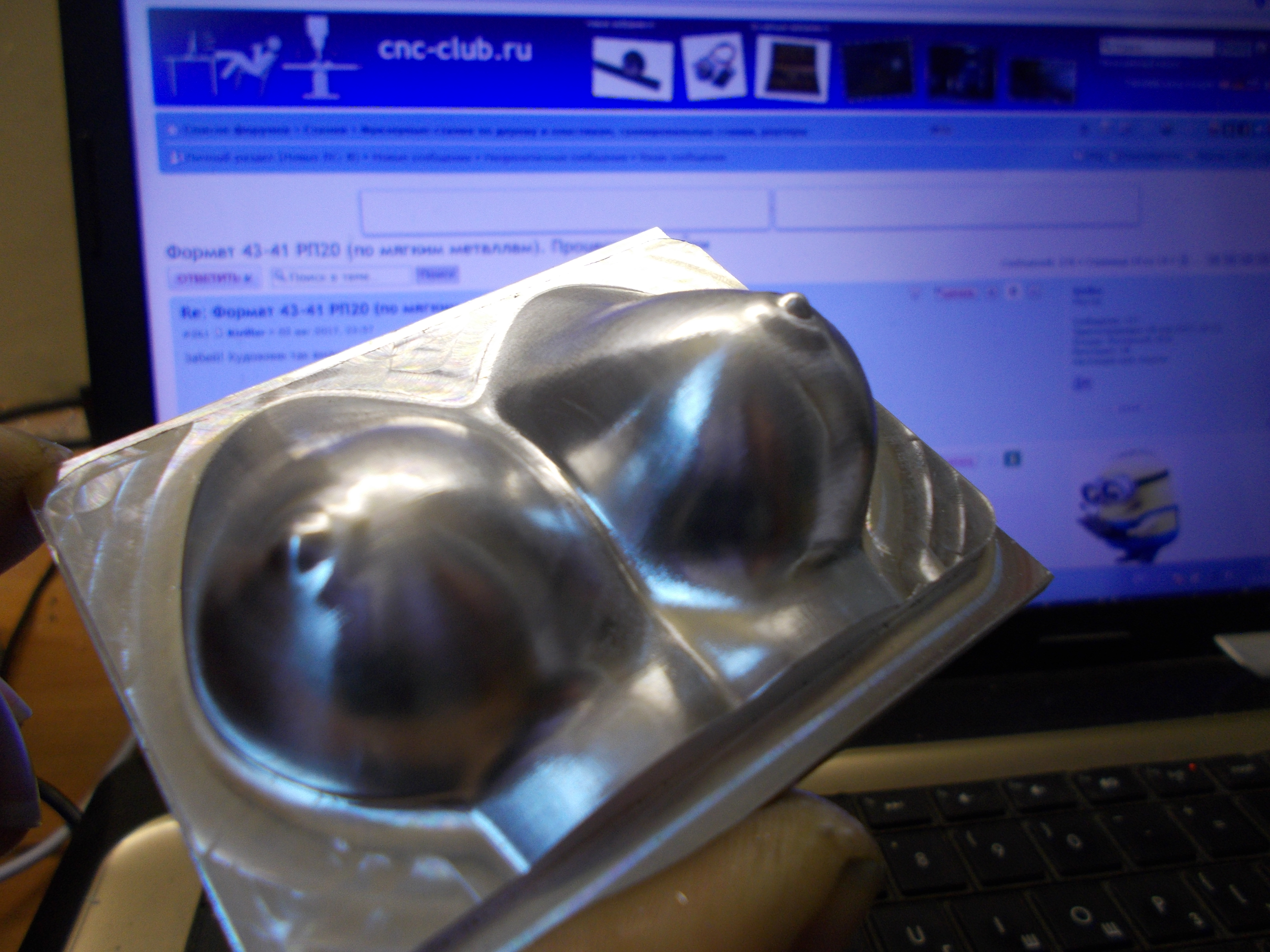

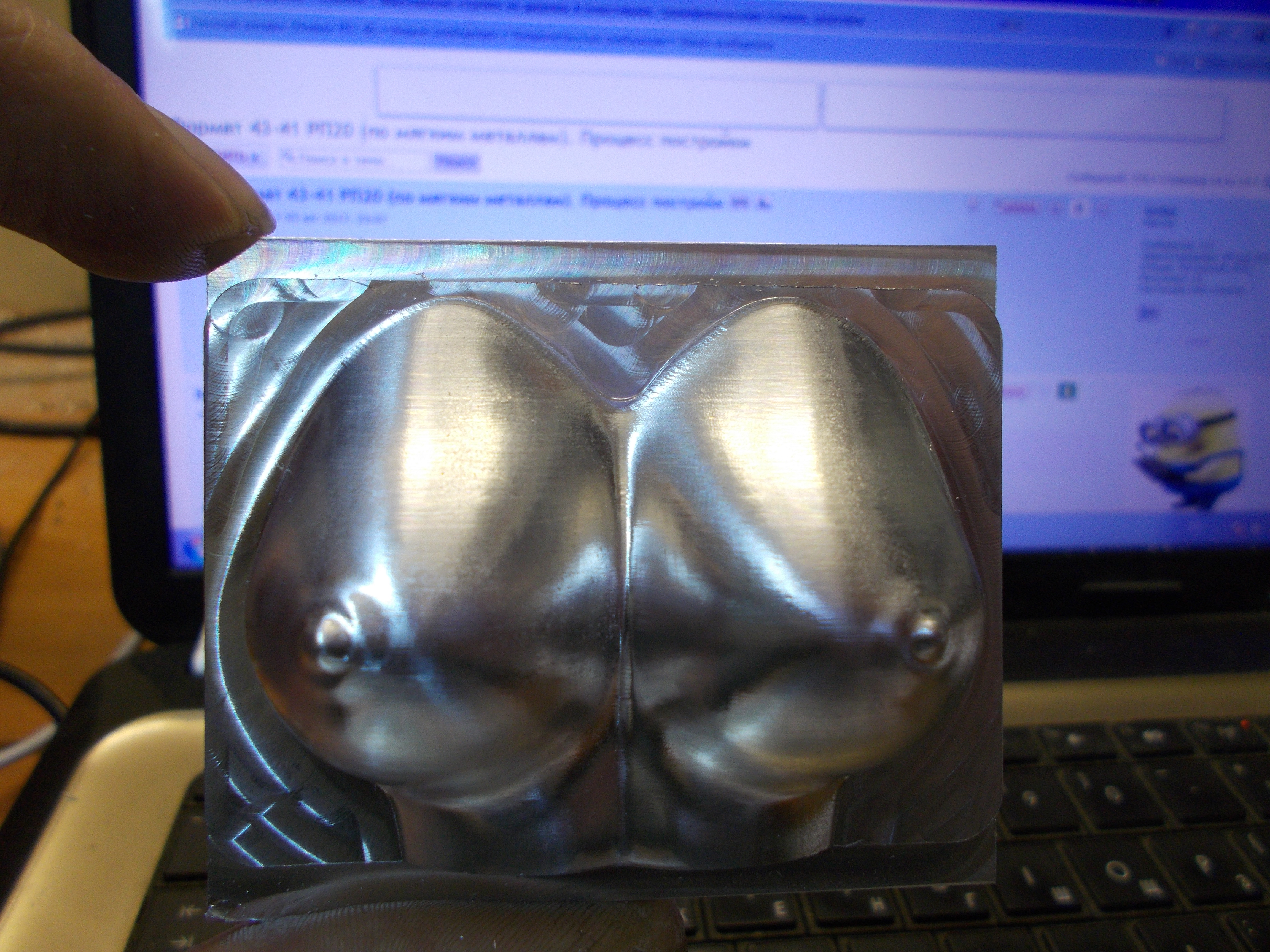

Испытание чистовой обработкой прошло успешно: качество поверхности не рискну описывать словами - но выглядит гладко, станок шагов не пропустил
DSCN0898.JPG (3894 просмотра) <a class='original' href='./download/file.php?id=118108&mode=view' target=_blank>Загрузить оригинал (3.6 МБ)</a>
DSCN0899.JPG (3894 просмотра) <a class='original' href='./download/file.php?id=118109&mode=view' target=_blank>Загрузить оригинал (3.28 МБ)</a>
Видео и подробности обязательно будут (нужно время чтобы сделать из нескольких видео одно со всеми черновыми и чистовыми обработками)
Re: Формат 43-41 РП20 (по мягким металлам). Процесс постройк
фото не в фокусе толком невидно.
Kiriller
Сообщения: 834
Репутация: 124
Настоящее имя: Кирилл
Откуда: Жуковский, М.О.
Сообщение Kiriller »
Честно говоря, тожеине особо разглядел. Кроме нефокуса у тебя еще блики на самых интересных местах- центральные зоны сверху вниз. Там как раз при прочих равных особенности проявляются.
