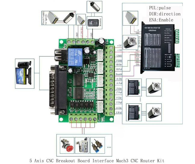

Спасибо! Да я знаю что это LPT. Вообще не думал что возникнут такие сложности. Всего то перекинуть имеющуюся систему на другую плату. За инструкцию для MACH3 тоже благодарю!

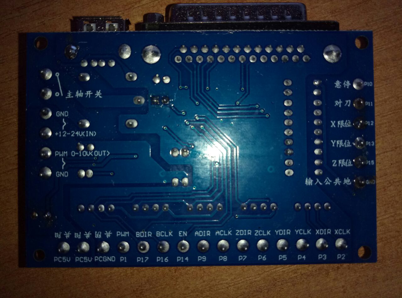

Вот чтобы этого не произошло я и пытаюсь выяснить что куда подсоединять. Станок уже работал всё в порядке было. Просто нужно заменить контроллер. То что МАЧ перенастраивать это да. Ну а сами контакты они ведь предпологают подключения тех же самых устройств. Главное ведь понять какое обозначение на одной плате соответсвует обозначению на другой.
photo_2024-02-21_14-12-38.jpg (1212 просмотров) <a class='original' href='./download/file.php?id=211017&mode=view' target=_blank>Загрузить оригинал (152.49 КБ)</a>
Вообще по этой плате мало развёрнутой информации. На том же ютубе нормальное объяснение только на испанском)

Я такпо привычке называю. Управляющая плата? Или как правильно? Нашел подробный мануал для STB5100. Буду по нему пробовать пепреносить на новую.
:bender:
гражданинъ
Сообщения: 1034
Репутация: 170
Re: Помощь в подключении электрооборудования ЧПУ Фрезера
Сообщение гражданинъ »
danil7979 писал(а): ↑ Нашел подробный мануал для STB5100. Буду по нему
Нашёл мануал по жигулям ,буду по нему волгу делать ? В принципе можно конечно ! Это плата опторазвязки .Для защиты компьютера от пробоев всяких и т д . Все пины LPT порта повторяются .
Вот на алике ,уж куда развёрнутей ? (1197 просмотров) <a class='original' href='./download/file.php?id=211018&mode=view' target=_blank>Загрузить оригинал (413.31 КБ)</a>

МНе нужно понять было что и куда было подключено на старой плате, чтобы потом уже как раз по схеме на новую подключить. Я же говорил там не те маркировки.

Решение правильное ! Это возврат на "путь истинный" т.е. к схеме разработчиков .Настроить и должно работать правильно. И появляется возможность плавного перехода на LinuxCNC без переделки .
danil7979 писал(а): ↑ понять было что и куда было подключено на старой плате
Лучше постараться понять в принципе ,что и куда подключается ,аналогия тут не всегда работает .

Конечно нужно понимать! И я так же понимаю ваш обоснованный сарказм) Но вы наверное специалисты которые всю жизнь станки собирали. А я всего несколько лет пользуюсь станком на уровне оператора. По ходу дела приходится разбираться а по пути и понимать что и куда подключено. Вот например в мануале по STB5100 схемка подключения инвертора,( или как его правильно , частотник?) видно куда он был подключен, остаётся перенести эти контакты согласно новой схеме на новую плату. Как еще это можно понять не собирая станок с нуля?

Первая попытка наладить контакт с новой платой. Удалось подключить сами оси и питание на плату. Прописал пины и казалось всё заработало. Но это только казалось) Очень странный глюк. Через 3 минуты после того как я покатал все оси в разные стороны вдруг они стали ездить только в одну сторону, все три. Когда еду в обратнубю сторону по любой из осей то цифры бегут а мотор стоит на месте. Выключение и включение не помогло. Попробовал подключить шпиндель к плате и после этого снова всё заработало, но опять через пару минут толко в одну сторону. Потом выключив и включив станок минут через 15 он снова стал ездить во все стороны! Я ничего не делал даже. Но потом опять перестал. И, короче говоря, так 3 часа. Никаких причинно следственных связей я не обнаружил. Завтра поставлю все же XP на комп. Чтобы методом исключения пойти .

это точно не причём. Что-то не так подключено или контакт плохой. Запитали плату от чего, от USB?
