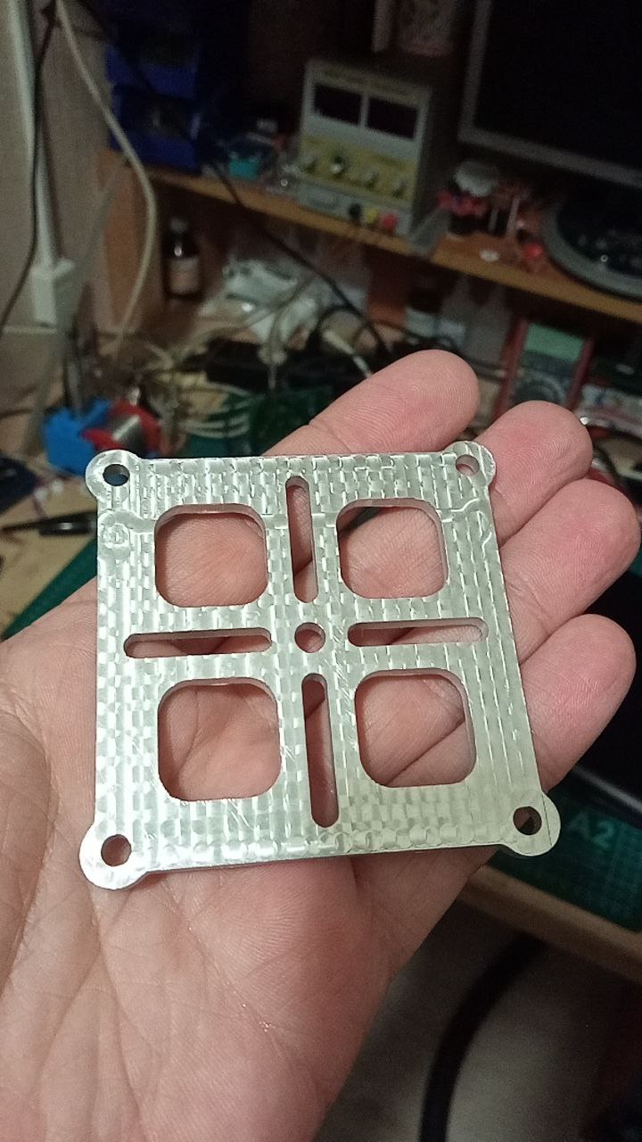

0c159c84-b036-4b79-ae75-ae259c0b1746.jpg (1897 просмотров) <a class='original' href='./download/file.php?id=210709&mode=view' target=_blank>Загрузить оригинал (148.45 КБ)</a>
погрыз алюминий 4 мм первый раз в жизни - 0.2 съем, 3мм фреза трехзаходная, 300 мм/мин на 12к оборотах
вполне так за час управился станок, рез ровный на всю глубину, фреза холодная, стружка мелкая
посоветуйте фрезы для снятия фасок ?

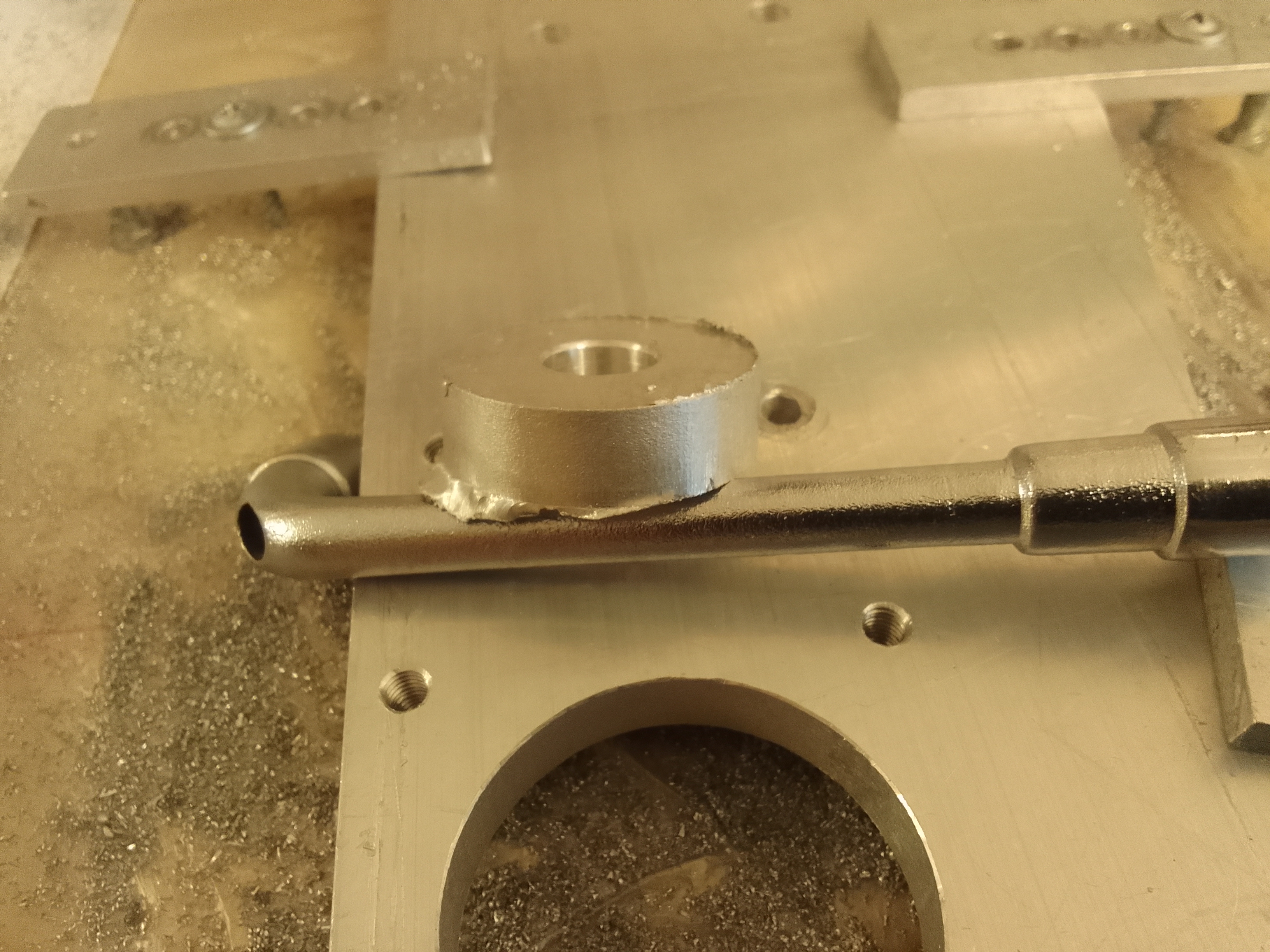

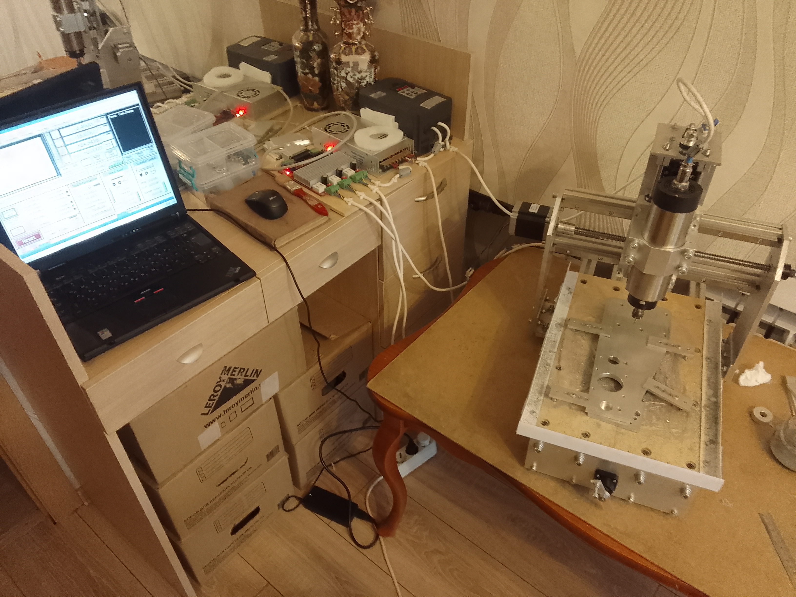

Ну вот хандра преодолена и включил свой новый станочек! Попилил отверстия в портале для очередного КИТенка. Фреза 4мм, четырехзаходная, 12 тыр оборотов, съем за проход О.25мм Качество реза смотрите на фото.
IMG_20240229_105936.jpg (1622 просмотра) <a class='original' href='./download/file.php?id=211174&mode=view' target=_blank>Загрузить оригинал (2.53 МБ)</a>
IMG_20240229_111739.jpg (1622 просмотра) <a class='original' href='./download/file.php?id=211175&mode=view' target=_blank>Загрузить оригинал (2.44 МБ)</a>

maksland писал(а): ↑ 300 мм/мин
увеличивай смело, можно до 1000. Фрезе легче будет
Питерский писал(а): ↑ Фреза 4мм, четырехзаходная
ИМХО фреза не для алюминия, рез чище должен быть, либо этот алюминий без сож не обрабатывается
