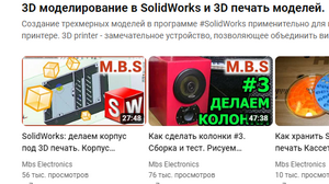

flexope4atnik писал(а): ↑ Но так как проекта нет
Может заняться ,изобразить всё в солиде ? Можно прямоугольниками без прорисовки . Сэкономит массу времени и средств ! Только обязательно учитывать всё, моторы ,рельсы ,ШВП с опорами и т. д.
flexope4atnik
Зарегистрирован: 05 апр 2021, 09:18
Настоящее имя: Симченко Владимир Васильевич
Re: Вопросы по станку из профиля
Сообщение flexope4atnik »
гражданинъ писал(а): ↑ Может заняться
Каждый день по часу уделяю солиду, беру что под руку попадет и делаю чертеж.
Но для полноценного проекта ещё не созрел.
Я обычно долго запрягаю, но когда пазл сложится, все становится проще
гражданинъ
Сообщения: 1034
Репутация: 170
Сообщение гражданинъ »
flexope4atnik писал(а): ↑ чертеж
Я не придираюсь к словам ,но это важно ! Требуется не чертёж а 3D модель ,где будут видны все сопряжения деталей .
Роликов обучающих полно ,но я начинал с этих , язык повествования мне был понятен .
Удачи !
MBS.png (1184 просмотра) <a class='original' href='./download/file.php?id=210153&mode=view' target=_blank>Загрузить оригинал (170.67 КБ)</a>
