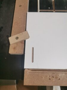

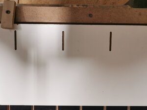

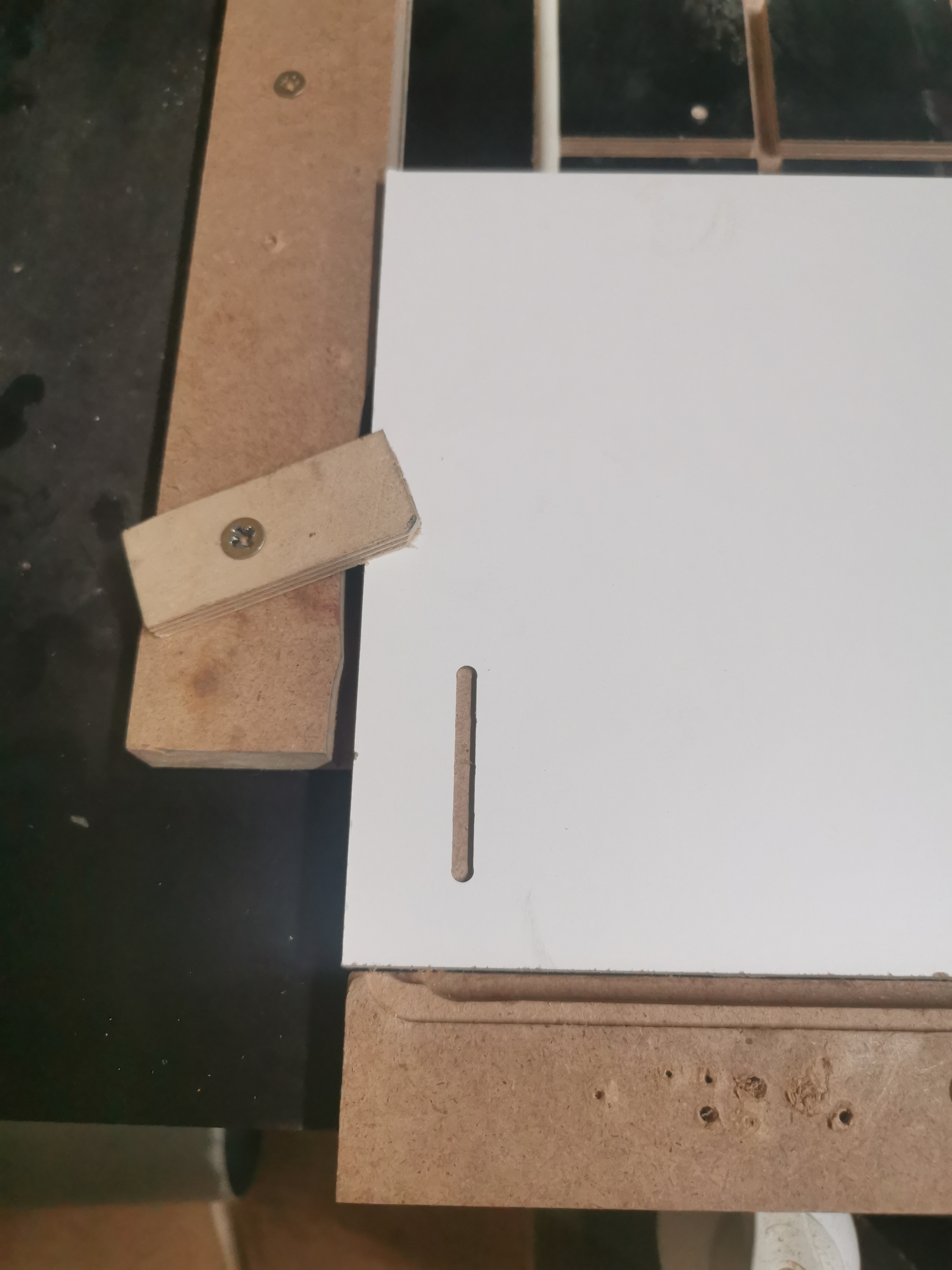

lkbyysq.
Сделал я так, как ты сказал
IMG_20221215_182949.jpg (2676 просмотров) <a class='original' href='./download/file.php?id=205912&mode=view' target=_blank>Загрузить оригинал (2.39 МБ)</a>
Смещения между рядами вышли 0,2 мм максимум. Первая и последняя риска самые ровные.
IMG_20221215_181156.jpg (2676 просмотров) <a class='original' href='./download/file.php?id=205913&mode=view' target=_blank>Загрузить оригинал (1.58 МБ)</a>
Самая кривая предпоследняя
IMG_20221215_181406.jpg (2676 просмотров) <a class='original' href='./download/file.php?id=205914&mode=view' target=_blank>Загрузить оригинал (1.33 МБ)</a>
О чем это говорит?
И вот начиная с 7 секции 96,4-95,7-95,3.
В 30 см перепад 1 мм. Может в этом месте шестерня ныряет относительно вала?

Значит люфт на кончике фрезы составляет 0.2 мм.
А начиная с 7-й секции люфт на кончике фрезы составляет 1мм. (Если конечно мне удалось верно понять смысл фразы "И вот начиная с 7 секции 96,4-95,7-95,3. В 30 см перепад 1 мм. ")
Вопрос. Какой люфт у пары шестерня-рейка?

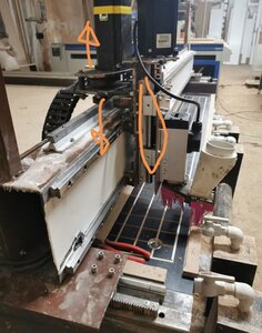

mas писал(а): вот начиная с 7 секции 96,4-95,7-95,3.
mas писал(а): ↑ О чем это говорит
lkbyysq писал(а): ↑ Может в этом месте шестерня ныряет относительно вала?
Может. Проблема осталась в этих двух узлах.
Это валы на Z, и возможное "ныряние" и "подъем" всей вот этой конструкции.
Замеры надеюсь штангенциркулем делал?
Screenshot_20221216_002801.jpg (2607 просмотров) <a class='original' href='./download/file.php?id=205921&mode=view' target=_blank>Загрузить оригинал (724.73 КБ)</a>

Я вот тоже об этом думал. Крепление редуктора не самое стабильное. И конкретно там я допускаю наклон при движении. Тем более, что там много не надо.
Попробую сначала поднять рейку, а там буду думать.
