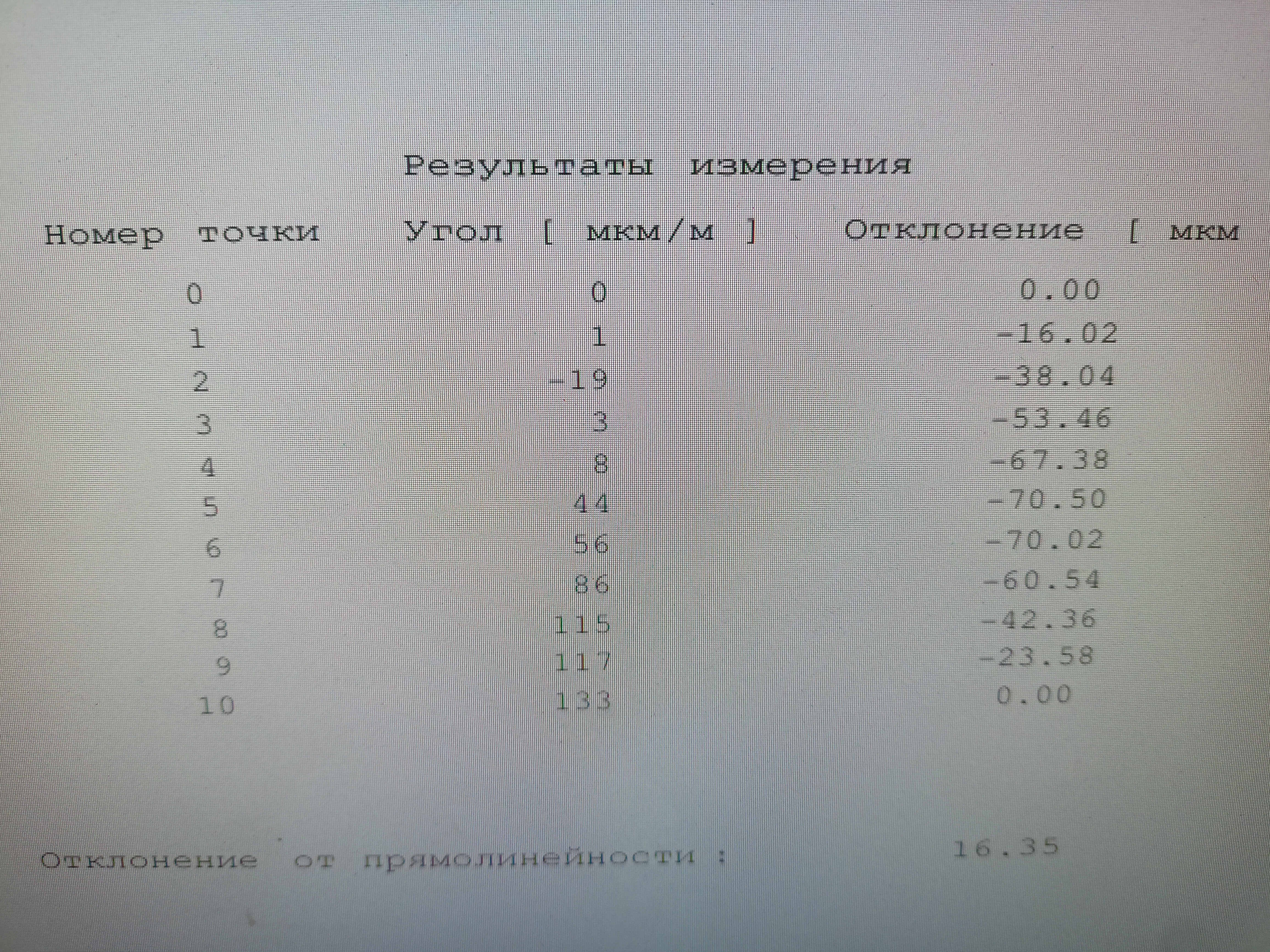

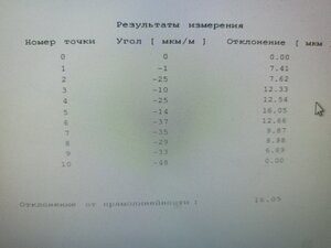

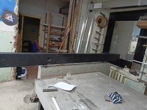

Всем доброго времени. Приходил метролог с электронным уровнем и автоколиматором. Линейку установил на две опоры по 250 мм от краев. В одном варианте установил подпорку по центру в другом нет. Линейку изначально выставил по пузырклвому уровню с точность 0.02 мм/м. Отсчёт по автоколиматору будет чуть позже, но он полностью подтвердил измерения электронным уровнем. Что бы работать с такими длинными линейками нужно приноровится.. как на такой длинне можно работать с чугуной вообще не представляю, мне кажется прогиб будет довольно боьшой. Заявленная точность моей линейки 00( 8 микрон на всю длинну отклонение от плоскости). В принципе она попадает в этот допуск если правильно ее поставить на подпорку по центру. А вообще очень интересный опыть , котрый наглядно показывает изгибы материалов и точность измерительного инструмента.. и теперь я точно понимаю если я получу точность на моем размере 0.1 мм то это будет хорошо. Буду стремиться к более высоким резльтатам.. но боюсь что просто перепад температур может дать большие погрешности)
Изменения с поставленной подпоркой (2906 просмотров) <a class='original' href='./download/file.php?id=204760&mode=view' target=_blank>Загрузить оригинал (8.03 МБ)</a>
Измерение без подпорки. (2906 просмотров) <a class='original' href='./download/file.php?id=204762&mode=view' target=_blank>Загрузить оригинал (8.42 МБ)</a>

Serg61
Сообщения: 242
Зарегистрирован: 14 дек 2019, 13:20
Репутация: 10
Настоящее имя: Сергей Петров
Re: Фрезер для листового стекла, метал.
Сообщение Serg61 »
Я поставил на две опоры всё по Эри, но провис довольно сильный. Три метра это довольно длинная линейка. Может я конечно что то не понимаю) :thinking:
1662538200018129327310061957297.jpg (2844 просмотра) <a class='original' href='./download/file.php?id=204772&mode=view' target=_blank>Загрузить оригинал (3.72 МБ)</a>

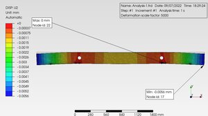

kfmut
Сообщения: 922
Репутация: 147
Откуда: г.Тверь
Сообщение kfmut »
Serg61 писал(а): ↑ А может точки опоры должны быть напротив отверстий боковых?
Если верить компьютерному моделированию, то с опорами напротив отверстий провис будет почти в два раза больше. А не подскажите какой размер сечения у вашей линейки? Что-то у меня с опорами в 250мм от края и сечением 300х120 провис линейки получился раза в 4-ре меньше чем в бумажке выше написано, а на 2-х метровые линейки класса 00 сечение 300х100 идёт :thinking:

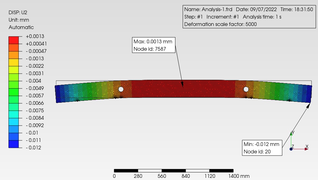

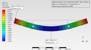

kfmut
Сообщения: 922
Репутация: 147
Откуда: г.Тверь
Сообщение kfmut »

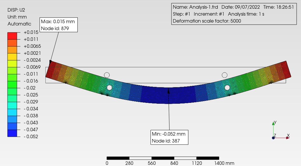

Не, прогиб весьма разный получается:
опоры 250мм от края, по нему примерно подобран модуль упругости -> 67мкм
shp_tk_1.jpg (2799 просмотров) <a class='original' href='./download/file.php?id=204781&mode=view' target=_blank>Загрузить оригинал (114.96 КБ)</a>
точки Эри - 699мм(???) от края -> 6мкм
shp_tk_2.jpg (2799 просмотров) <a class='original' href='./download/file.php?id=204780&mode=view' target=_blank>Загрузить оригинал (114.86 КБ)</a>
и под отверстиями - 765мм(примерно на глаз) -> 13мкм
shp_tk_3.jpg (2799 просмотров) <a class='original' href='./download/file.php?id=204779&mode=view' target=_blank>Загрузить оригинал (108.47 КБ)</a>
Результаты +/- лапоть понятно, но хоть наглядненько :D

Отлично. Спасибо. Сечение 200*80? Опоры на 250 у меня показали прогиб 70 мкм. Отверстия 750 до центра. Точки эри 666 мм от краев. Что за программа, где такую можно взять?

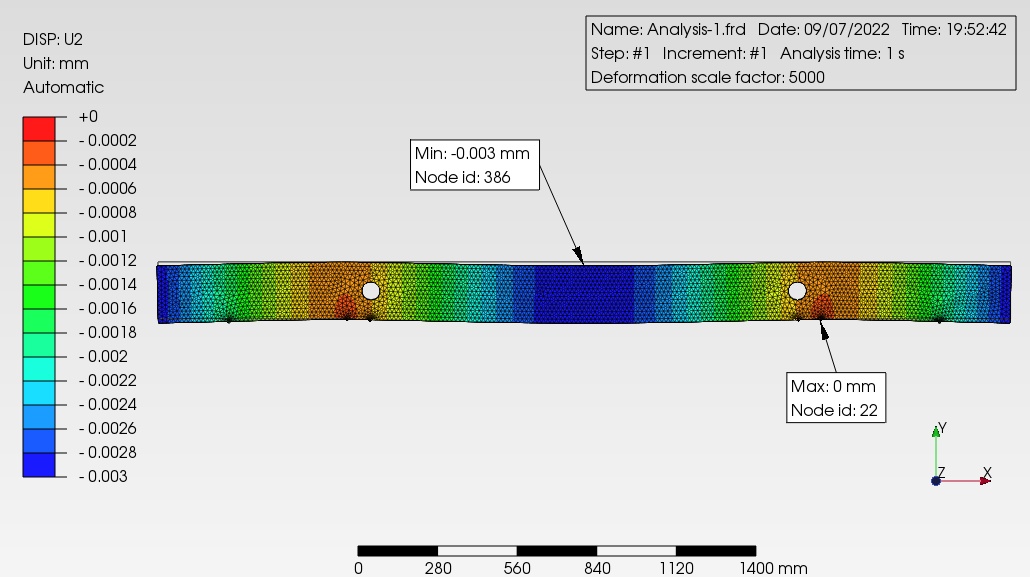

kfmut
Сообщения: 922
Репутация: 147
Откуда: г.Тверь
Сообщение kfmut »
Да, не стоило смотреть самую первую ссылку в поисковике, там почему-то коэффициент 0.233 был :wik: Для одинакового прогиба по середине и концам 0.2232, спасибо Чипмейкеру chipmaker.ru/topic/135284/. Но края вроде не должны задираться вверх в любом случае. Сечение, да, 200х80
shp_tk_4.jpg (2776 просмотров) <a class='original' href='./download/file.php?id=204790&mode=view' target=_blank>Загрузить оригинал (111.68 КБ)</a>
Программка бесплатная PrePoMax https://prepomax.fs.um.si/ , у них и на ютубе канал есть. А так вроде для расчётов по методу конечных элементов добиваться суперточности смысла особого нет, если результаты отличаются на 10-15%, то уже норм.

Serg61
Сообщения: 242
Репутация: 10
Сообщение Serg61 »
Kost_irk писал(а): ↑07 сен 2022, 22:26 Не надо так делать, с такой установкой никакого смысла в линейке нет. Сколько там провиснет, 7 соток, с такой точностью рельсы можно и по нитке натянутой выставить, не таская 200 кг гранита. Если нужно так поставить, берем трехметровое бревно или еще какую трубу квадратную, опираем концами куда там надо, а сверху уже ставим линейку по уму.
Так тоже будет точность нитки мне так кажется.. ровность у трубы будет играть в мм. Я думаю сделать так - поставить линейку на опоры по 250 мм от края( это и есть мои рельсы) выставить пузырковым уровнем ( точным 0.02 мм/м или 0.005 мм/ 250 мм) центр . Края выставить учитывая задирание так чтотбы задирание было одинаковым. Потом допустим левая опора у нас нулевая точка, ставим подпорку пол центр и выставляем по уровню левую половину линеки и потом правую выставляем, так повторяем несколько раз пока не придем к нужному результату. После такого выставления автокалиматор показал 16 мкм задрал центр . Это меня в полне устроит. Можно поробовать приблизится и к 8 микронам.
