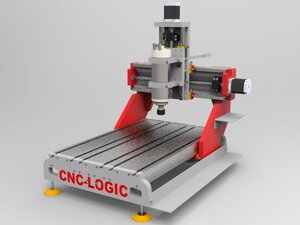

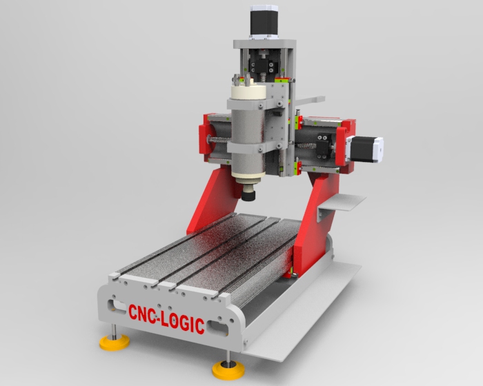

Alex43 писал(а): Может быть косынки стоит вынести наружу портала? Как,например, в станке у Samodelkin88 .На столе всякое бывает,могут и помешать при движении портала,имхо.
На данный момент, такая схема станка, под большим вопросом. Нет желания попадать в зависимость от наличия арочного профиля. Кроме того необходимость выставления и выравнивания станины и портала - тоже не вызывает желание связываться с такой схемой станка.

На данный момент решено полностью отказаться от станков из аркообразного профиля. Тк вообще нет желания быть в зависимости от данного профиля.
Всего было 3 проекта таких станков: с полями ориентировочно 30-20, 40-30, 60-40
Архивы с данными станками дарю всем желающим, в том виде как "оно есть". То есть есть если будите повторять, то изучите всю сборку, все нюансы, можете в этой теме вопросы задавать, и тогда уже стройте. ;)

Но есть и хорошая новость ;) Желание делать малоформатники всё таки осталось, в связи с чем будет продолжен и развит проект из этой темы
https://cnc-club.ru/forum/viewtopic.php ... &start=260
В нём планируется:
-производить пыление всех плоскостей под профильные рельсы, на всех осях, одновременно с плоскостями под ШВП опоры. Чтобы всё было прямолинейно, в "одной плоскости", и не было никаких заклиниваний
-будет переделана конструкция ШВП опор, возможно будут самоделки, тк BK12 туда физически не залезают
Это, скажем так, самое первое, чему я уделю внимание в новых проектах. Остальное будет видно уже в процессе проектирования.
В общем ничто не стоит на месте, всё движется и меняется точно в лучшую сторону :)
