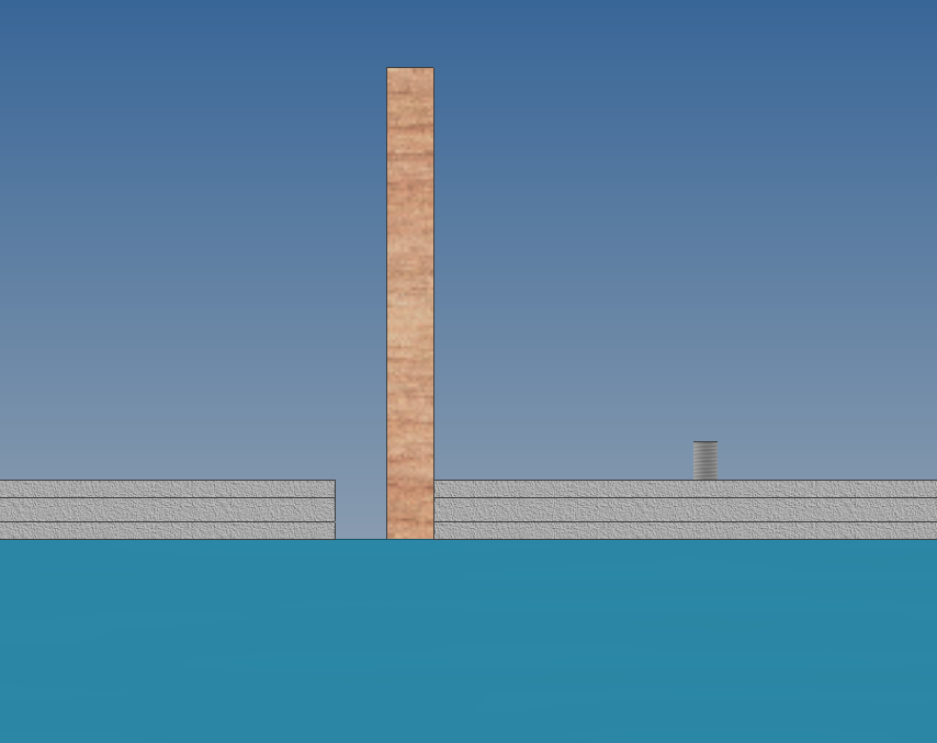

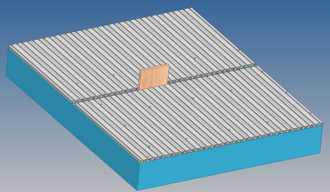

Приветсвую!
Имеется станок redwood 1212, обычный 3х осевой фрезер.
Стол алюмин Т-слот.
Управление через richauto a11.
Есть необходимость делать ласточкины хвосты в различном исполнении.
Есть производители вот таких станков https://stanki-chpu.ru/cnc-stanok/biznes-start/ , суть в том, что с торца станка установлена пластина к которой можно крепить заготовку и обрабатывать торцы или делать шипы.
Суть вопроса:
Может кто-то делал или видел - можно ли в определенном месте вырезать алюм. профиль для того, чтобы можно было зажимать заготовку и обрабатывать торец? Не только для ЛХ, но и делать отв под шканты и проч соединения
ОВ.png (3448 просмотров) <a class='original' href='./download/file.php?id=199939&mode=view' target=_blank>Загрузить оригинал (373.02 КБ)</a>
сбоку.png (3448 просмотров) <a class='original' href='./download/file.php?id=199940&mode=view' target=_blank>Загрузить оригинал (111.47 КБ)</a>

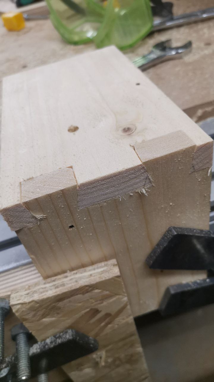

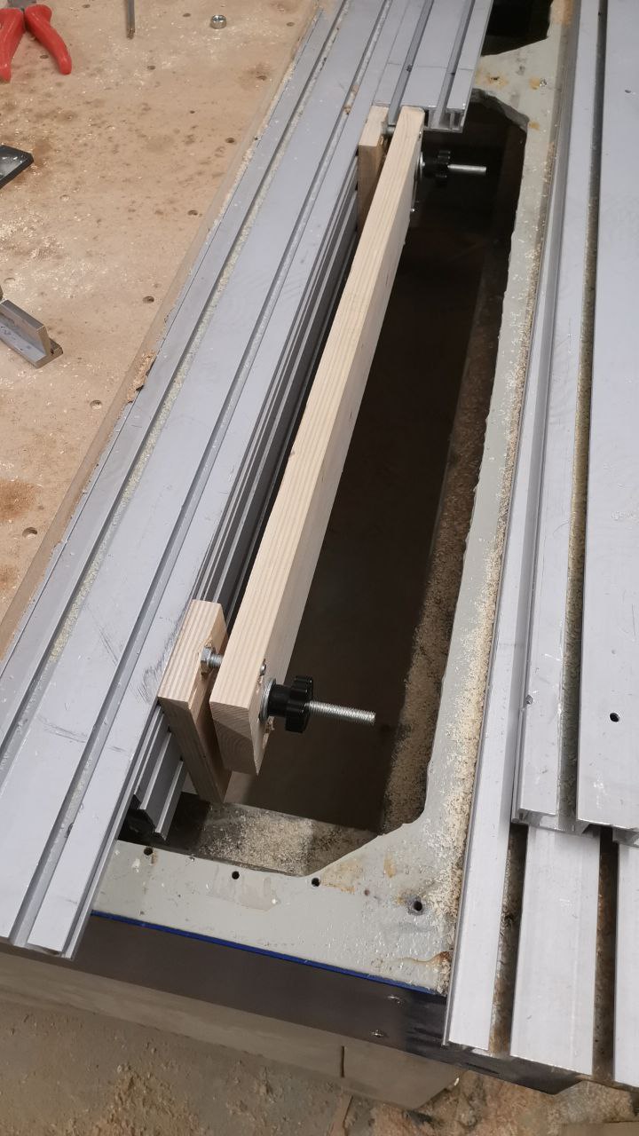

Manlexey
Сообщения: 13
Зарегистрирован: 25 ноя 2021, 08:10
Re: Ласточкин хвост на фрезере
Сообщение Manlexey »
Все-таки я это сделал, все получается отлично
шипорезка.jpg (2749 просмотров) <a class='original' href='./download/file.php?id=205207&mode=view' target=_blank>Загрузить оригинал (142.88 КБ)</a>
ЛХ шипорезка.jpg (2749 просмотров) <a class='original' href='./download/file.php?id=205208&mode=view' target=_blank>Загрузить оригинал (90.31 КБ)</a>
