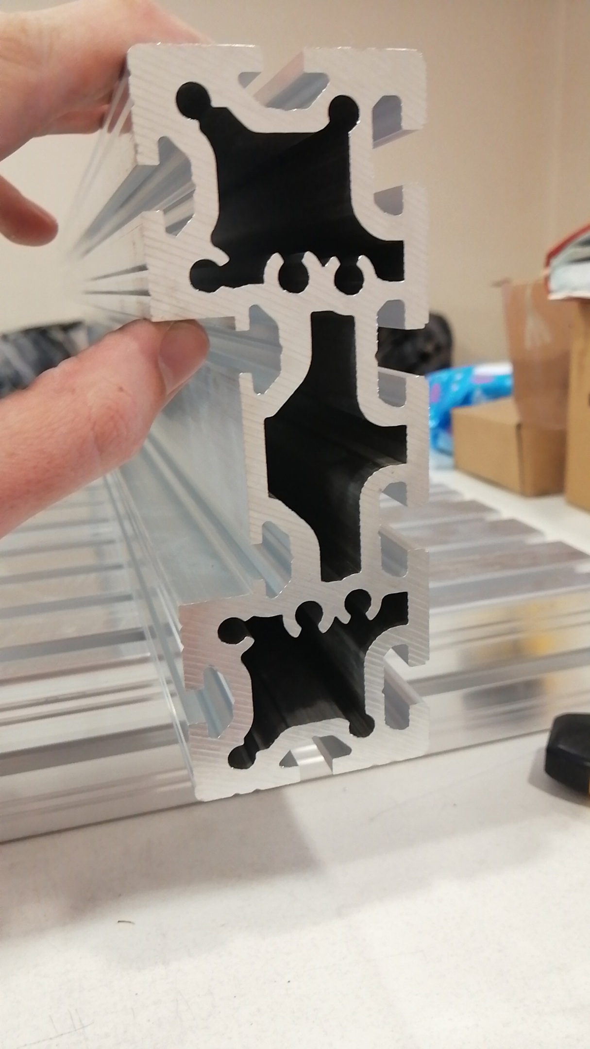

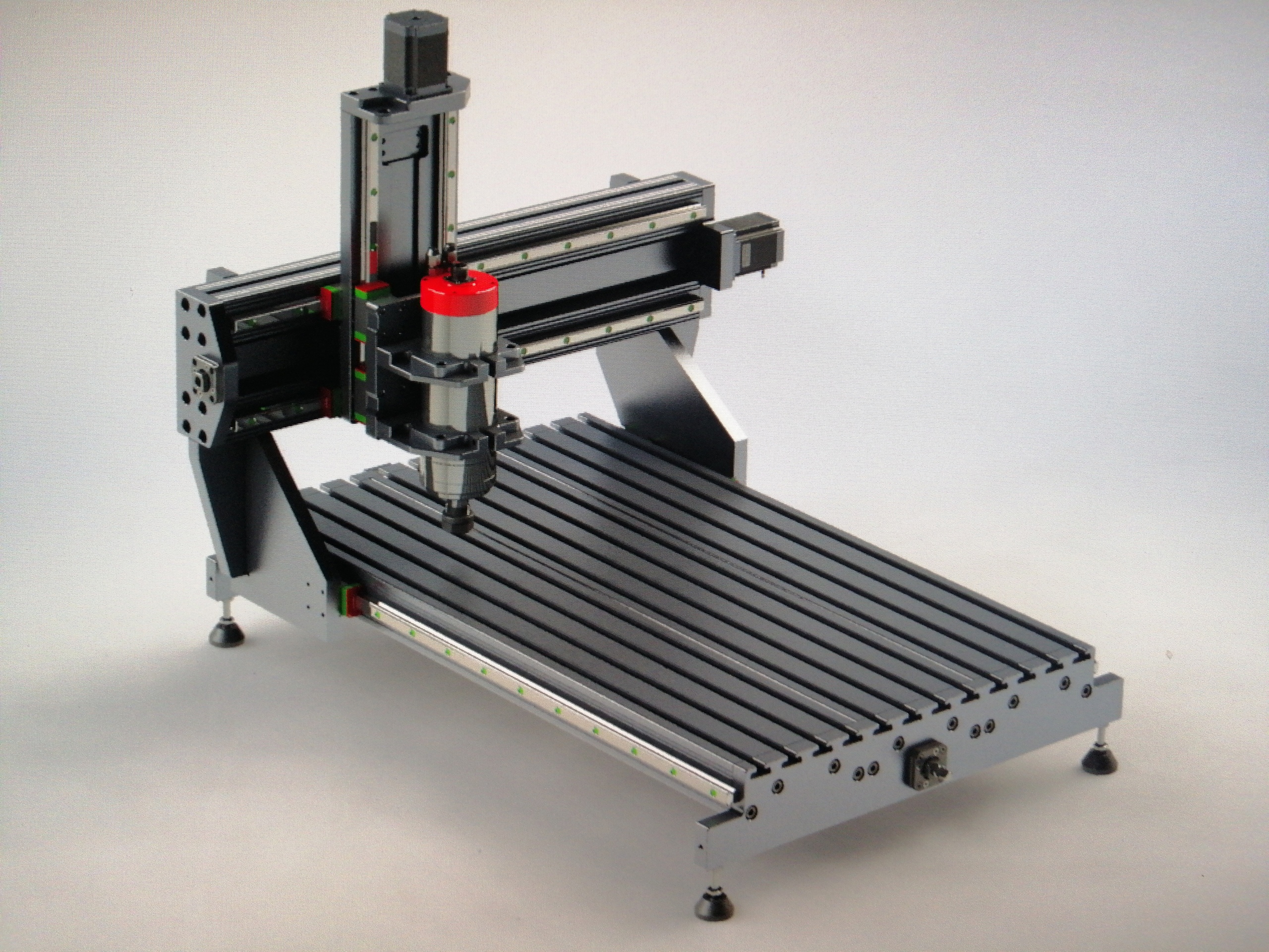

Давно обещаю создать тему про станочек из спецпрофиля, но большая загрузка все оттягивает момент и похоже тянуть больше некуда, поэтому пока - что есть, по мере продвижения по проекту буду менять и дополнять первый пост.
Что имеем- не иссякаемый энтузиазм и несколько отрезков профиля фирмы RSI из Челябинска. А..ну и не доделанную 3Д модель конечно :hehehe:
Концепция:
- Использование спецпрофиля 60х160 мм.
- Минимум слесарки, сверловки, торцовки, винтовых соединений с сухарями.
- Рабочее поле должно поле во всю ширину стола- 480 мм.. по длине примерно 620 мм.
Справедливости ради стоит отметить, что профиль довольно массивный и вполне сгодится для станка начального уровня, геометрия так же на приемлемом уровне.. будем посмотреть.

Качество реза заготовок норм? на сколько разбег в длине кусков +/-?

Этот профиль позволяет с минимальной слесаркой, закрепить BK-12 и HGR 15 в одной плоскости, без дополнительных фрезерованных деталей.
Стол и портал на этом профиле проще делать на BK 12, без фрезеровки под FK.
У меня вопрос в другом, большой ли плюс в жесткости будет при использовании подвижного стола на этом профиле если его перевернуть?
Минусы в необходимости защиты я принимаю как должное.

Mixer777 писал(а): ↑16 сен 2021, 19:20 У меня вопрос в другом, большой ли плюс в жесткости будет при использовании подвижного стола на этом профиле если его перевернуть?
Надо видеть проект.
Mixer777
Сообщения: 73
Зарегистрирован: 14 янв 2021, 17:54
Репутация: 7
Настоящее имя: Денис
Re: L-series
Сообщение Mixer777 »
Samodelkin 88 писал(а): ↑ Надо видеть проект.
Проект как у Вас в первом посте, крепление ШВП в паз профиля, что на портале, что на столе, выбор стоит в подвижном портале, при этом будет плюсы в виде большей площади обработки и отсутствие надобности защиты ШВП стола, либо подвижном столе, плюсы этого в меньших перекосах при нагрузках (теоритически). При конструкции с подвижным столом профиль будет расположен пазом для ВК-12 вверх, рельсы соответсвенно будут тоже вверху а не сбоку. Вот собственно в этом и вопрос у практика :)
Re: L-series
на подобном профиле подвижный стол актуален при раб поле до 400х300 и то по большей части изза удобства и компактности. жесткость будет примерно такой же без какой либо видимой разницы. конструкция станка с подвижным столом будет сложней и иметь больше фрезерованных деталей. сборка и юстировка подвижного стола тоже более трудоемка.
Mixer777
Сообщения: 73
Репутация: 7
Re: L-series
frezeryga писал(а): ↑19 сен 2021, 13:40 на подобном профиле подвижный стол актуален при раб поле до 400х300 и то по большей части изза удобства и компактности. жесткость будет примерно такой же без какой либо видимой разницы. конструкция станка с подвижным столом будет сложней и иметь больше фрезерованных деталей. сборка и юстировка подвижного стола тоже более трудоемка.
Ну раз видимой разницы не будет, то видимо выберу вариант с порталом, при спец. профиле никаких фрезерованных деталей кроме стоек портала не нужно. При варианте со столом, стол будет ездить по одной стороне профиля, при варианте с порталом рабочий стол будет с другой стороны.
Пугает только вес портала в 26 кг без учета стоек портала.

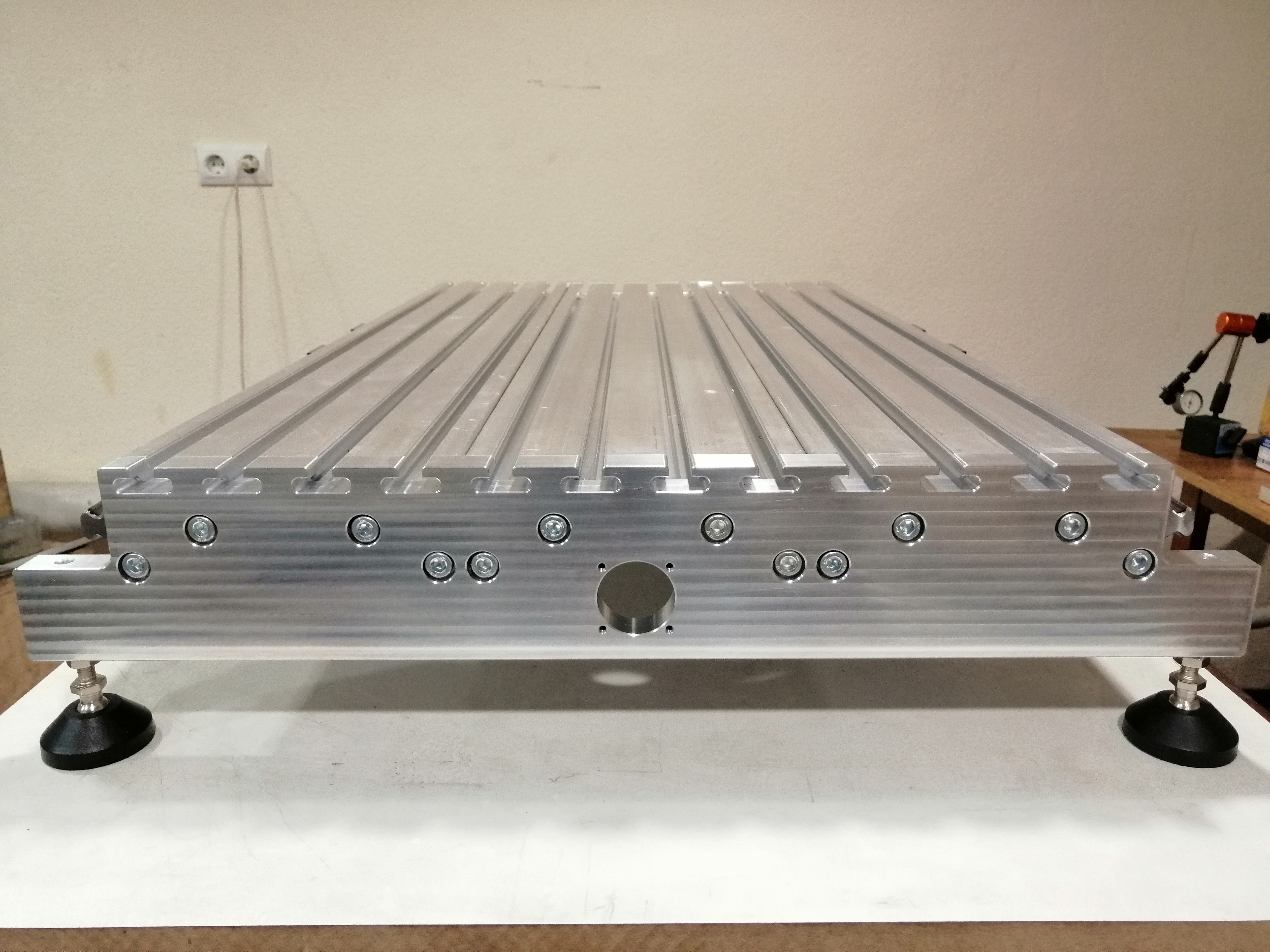

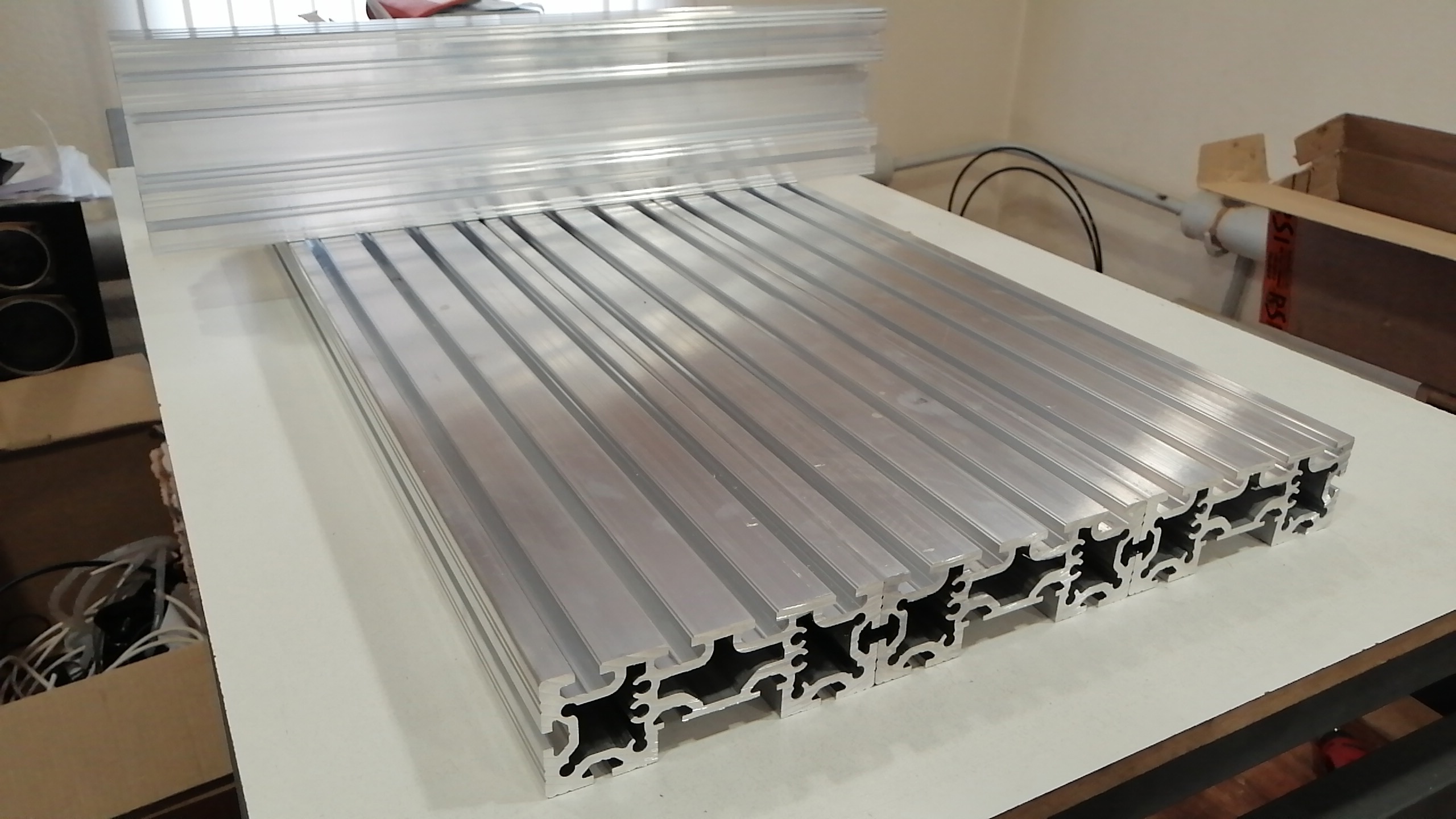

Строю потихоньку. Профиль по верхней стороне на удивление ровный: между линейкой и поверхностью не лезет щуп 0,02 мм

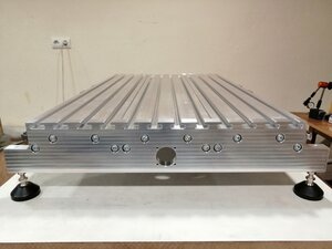

Скоро запуск. В следующей версии будут ликвидированы некоторые фрезерованные детали, опоры швп заменены на BK12

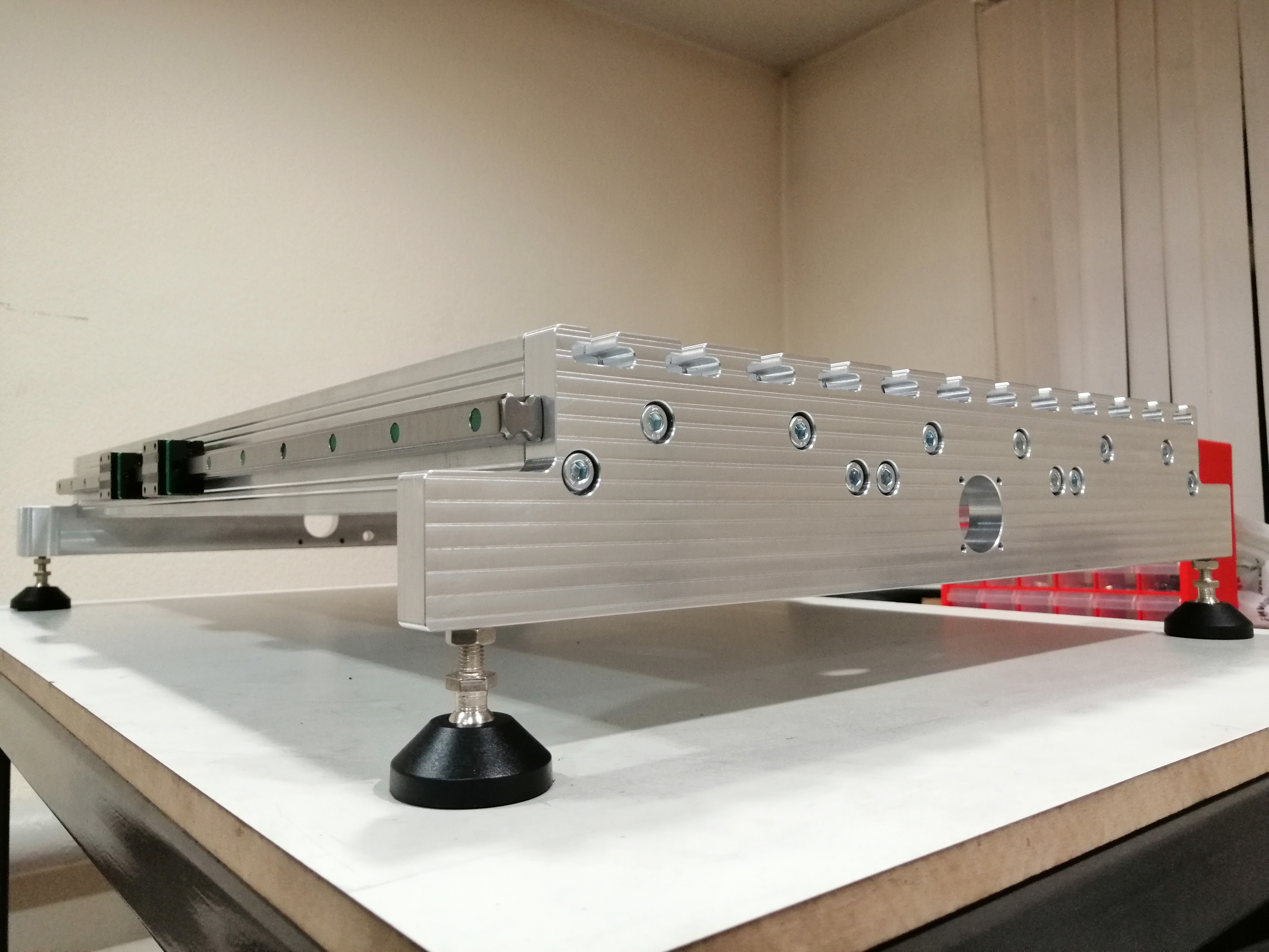

Готово.

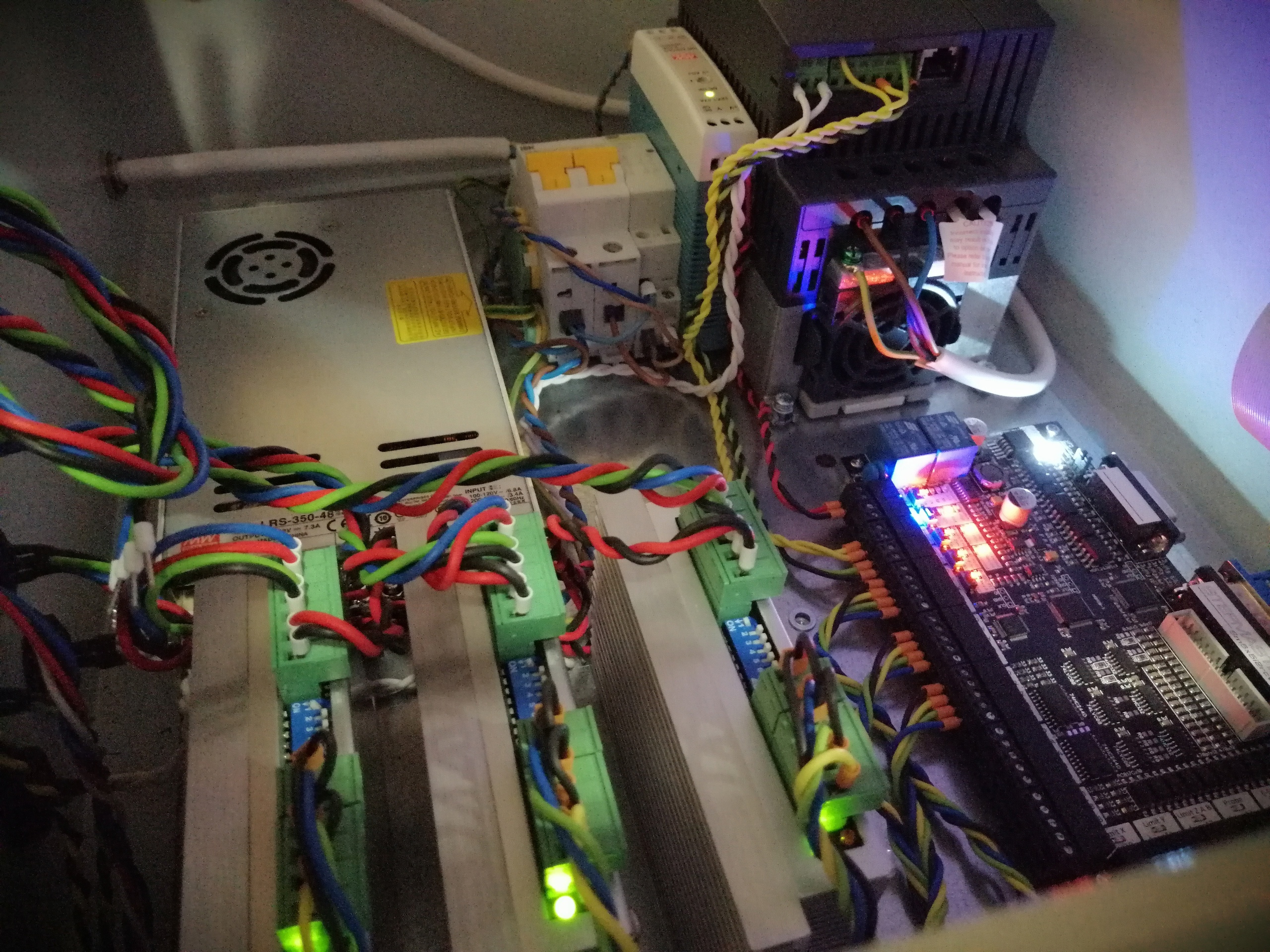

SvCtvn3ytV8.jpg (4090 просмотров) <a class='original' href='./download/file.php?id=199199&mode=view' target=_blank>Загрузить оригинал (1.1 МБ)</a>
W22ZtQBzUUE.jpg (4090 просмотров) <a class='original' href='./download/file.php?id=199200&mode=view' target=_blank>Загрузить оригинал (2.08 МБ)</a>
Mixer777
Сообщения: 73
Репутация: 7
Re: L-series
Можно еще кабель канал в нижний паз профиля под стол упрятать.
Samodelkin 88
Сообщения: 966
Репутация: 727
Откуда: Курган
Re: L-series
Сообщение Samodelkin 88 »
Mixer777 писал(а): ↑26 окт 2021, 11:25 Можно еще кабель канал в нижний паз профиля под стол упрятать.
Как вариант, но под профилем довольно мало места, радиус перегиба будет не очень комфортный , а так да..надо пробовать проверять.
