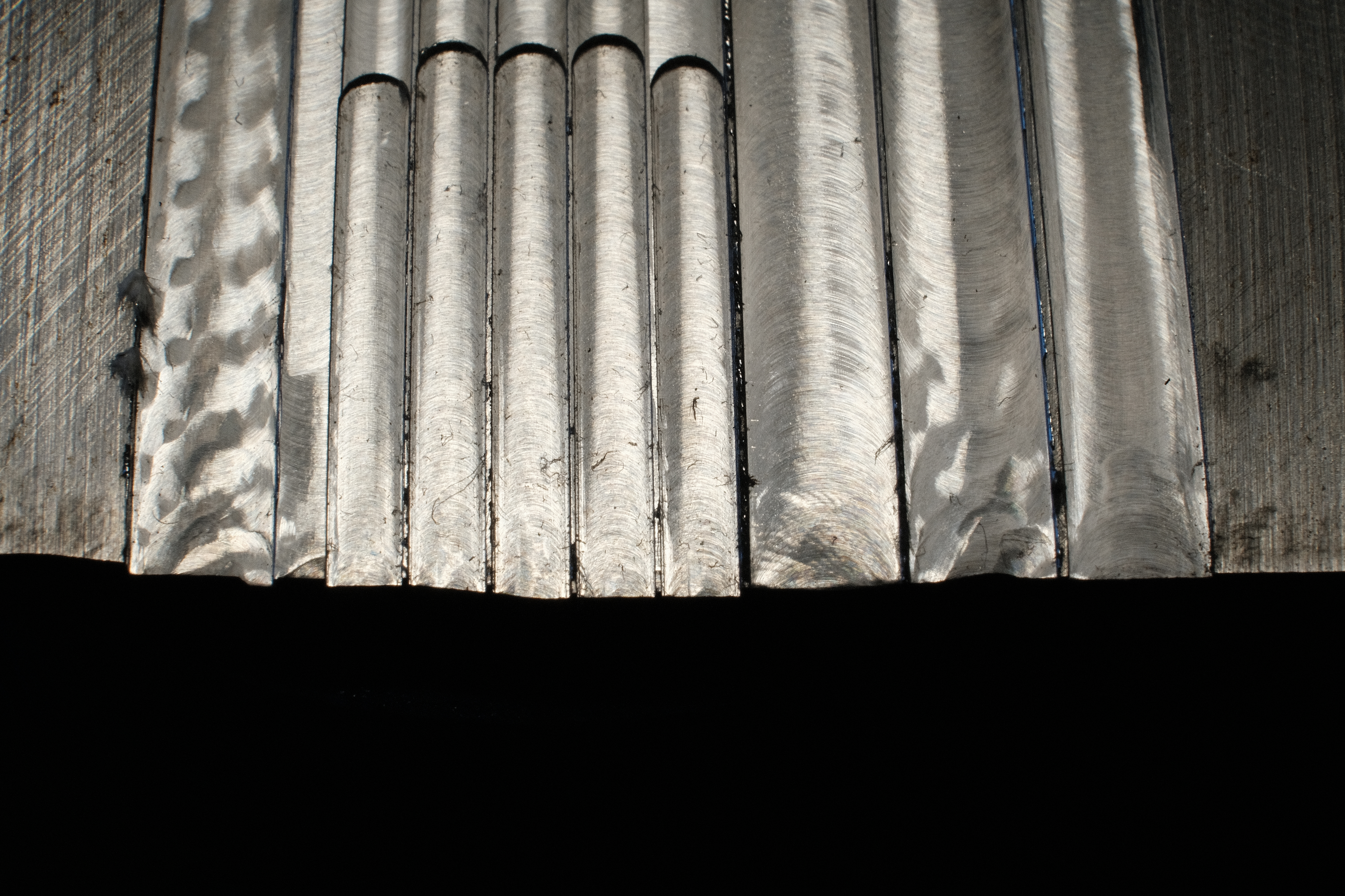

Если кто надумает резать закаленную сталь на Вектронике. :twisted: Испытал фрезы для себя.
Резал паз в закаленной кованной заготовке (порядка 54+++ HRC), нержавейка родом из СССР.
Фрезы: Azzkor HRC70 4 зуба
D 4мм - Подача расчетная 88 (по факту 2% от 4000 = 80) - 1700 оборотов
Заглубление:
0,05 режет без проблем
0,1 также
0,15 появляется вибрация
0,2 вибрация слегка усиливается. Но режет
П.с. 4мм фрезу до этого работала по чугуну (тиски чуть выше) и скорее всего немного севшая.
D 2мм - Подача расчетная 50(1,25% = 50) - 2500 оборотов
Заглубление:
0,02 - Бесшумно и очень неэффективно)
0,04 - Так же тихо Стружки не видно
0,08 - Режет тихо, стружка видна, На выходе небольшой призвук вибрации
0,12 - Небольшой призвук при резке, вибрация не чувствуется
0,15 - Также как и 0,12
0,2 - Чуть громче но идет уверенно, без вибраций
0,2375 - Еще чуть громче, вибраций при резе нет. На выходе воющий звук
0,2750 - Небольшая вибрация на всем времени резания. На входе все такой же вой (не очень громкий)
0,3 ---
0,32 Вибрация при резке не ощущается, ушла
Можно глубже?
DSCF2013 — копия.JPG (3982 просмотра) <a class='original' href='./download/file.php?id=194402&mode=view' target=_blank>Загрузить оригинал (11.33 МБ)</a>
DSCF2009.JPG (3982 просмотра) <a class='original' href='./download/file.php?id=194403&mode=view' target=_blank>Загрузить оригинал (14.61 МБ)</a>
DSCF2010.JPG (3982 просмотра) <a class='original' href='./download/file.php?id=194404&mode=view' target=_blank>Загрузить оригинал (15.01 МБ)</a>

G01 X27.026 Y-0.743
G03 X26.985 Y-0.796 I0.16 J-0.166
G01 X26.974 Y-0.816 F1099.
!!!!!!!! G03 X26.945 Y-0.924 I0.201 J-0.112 F193.899 (Та самая 144 строка)
X26.951 Y-0.981 I0.231 J-0.004
X26.951 Y-0.982 I6.329 J1.481 F960.977
X27.215 Y-1.194 Z-4.92 I0.267 J0.063 F1099.
G01 X32.296 Y-1.241 F4000.
G03 X32.45 Y-0.739 Z-5. I0.003 J0.274 F947.
G01 X32.37 Y-0.685 F1099.
G02 X32.355 Y-0.675 I0.556 J0.832
G03 X32.346 Y-0.669 I-0.263 J-0.379 F904.062
G01 X32.271 Y-0.62 F858.689
G03 X32.225 Y-0.592 I-0.254 J-0.385 F800.535
X32.012 Y-0.499 I-0.802 J-1.534 F683.458
П.с. это кусок от iMachining, но и при генерации без оного, периодически встречается.
Работает все на DDCSV3.1 + SolidWorks + SolidCam + постпроцессор от Andrey-Yurov
Предполагаю что как-то криво обрабатываются дуги? Круги? Куда смотреть?
Решение
В самом контроллере нет настроек которые могут на это повлиять.
Методом тыка пришел к тому что надо в постпроцессоре поменять:
 iArcmode              = 2          ;0.70: Sets Arc Output Mode (1=AbsIJK, 2=IncIJK, 3=R 360AbsIJK, 4=R 360IncIJK)
на
 iArcmode              = 4          ;0.70: Sets Arc Output Mode (1=AbsIJK, 2=IncIJK, 3=R 360AbsIJK, 4=R 360IncIJK)
