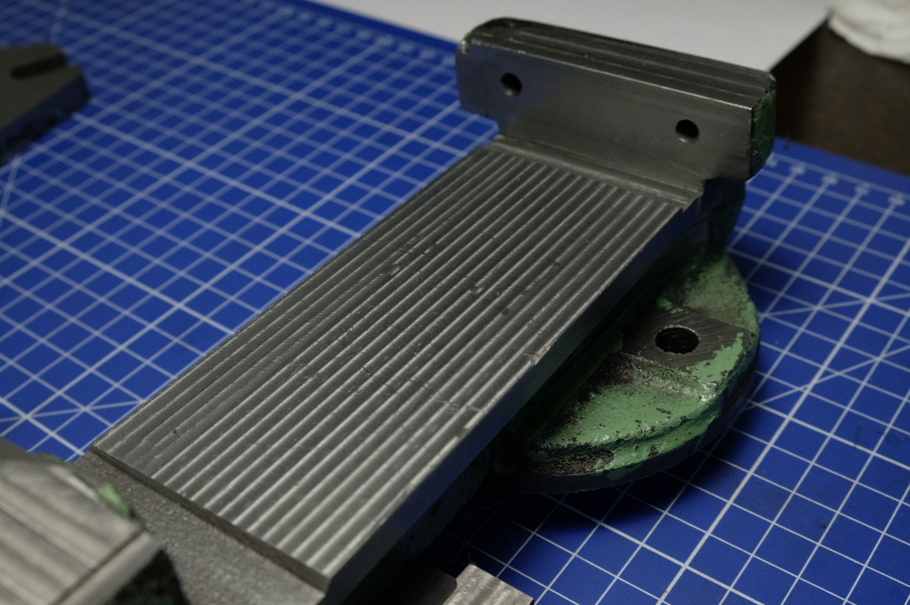

Приводил в порядок тиски от НГФ (отродясь кривые во всех плоскостях). :stangen:
Обрабатывал на этом станке твердосплавной фрезой 4 мм.

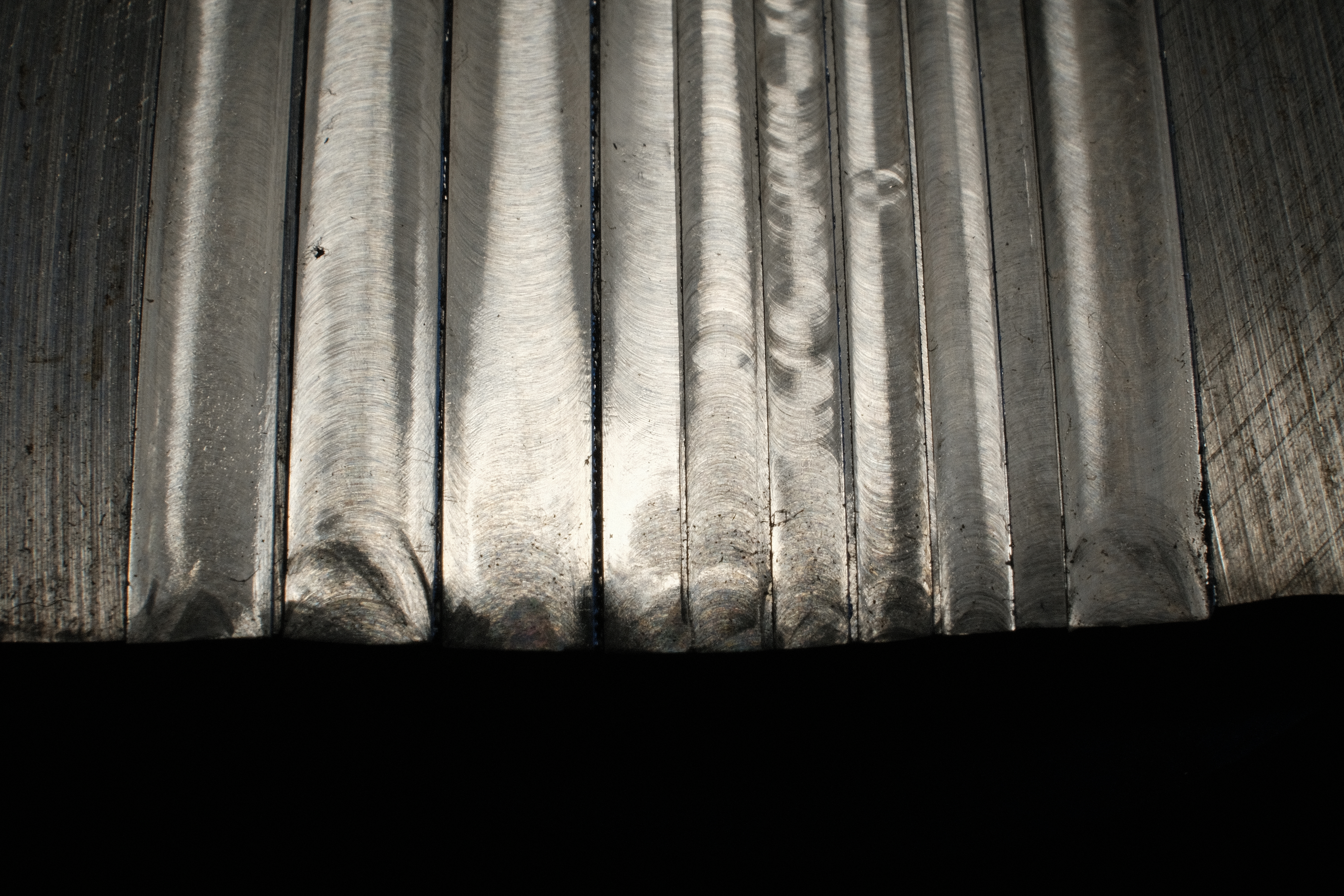

Если кто надумает резать закаленную сталь на Вектронике. :twisted: Испытал фрезы для себя.
Резал паз в закаленной кованной заготовке (порядка 54+++ HRC), нержавейка родом из СССР.
Фрезы: Azzkor HRC70 4 зуба
D 4мм - Подача расчетная 88 (по факту 2% от 4000 = 80) - 1700 оборотов
Заглубление:
0,05 режет без проблем
0,1 также
0,15 появляется вибрация
0,2 вибрация слегка усиливается. Но режет
П.с. 4мм фрезу до этого работала по чугуну (тиски чуть выше) и скорее всего немного севшая.
D 2мм - Подача расчетная 50(1,25% = 50) - 2500 оборотов
Заглубление:
0,02 - Бесшумно и очень неэффективно)
0,04 - Так же тихо Стружки не видно
0,08 - Режет тихо, стружка видна, На выходе небольшой призвук вибрации
0,12 - Небольшой призвук при резке, вибрация не чувствуется
0,15 - Также как и 0,12
0,2 - Чуть громче но идет уверенно, без вибраций
0,2375 - Еще чуть громче, вибраций при резе нет. На выходе воющий звук
0,2750 - Небольшая вибрация на всем времени резания. На входе все такой же вой (не очень громкий)
0,3 ---
0,32 Вибрация при резке не ощущается, ушла
Можно глубже?
