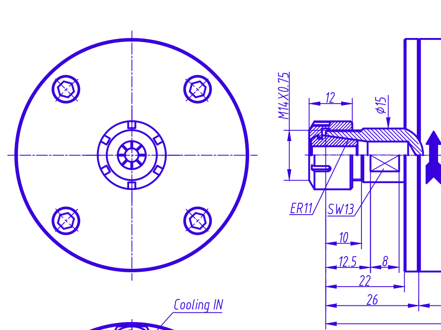

Полагаю, что существенным элементом должна стать модифицированная гайка, высокая самоцентрирующаяся за счет небольшого конуса к диаметру 15+0.2 (шейка вала 15, резьба 14, до фаски под блокировщик вала там примерно 2.5мм и сам блокировщик существенно тоньше ширины фаски в 8мм).
Снимок экрана от 2021-02-07 12-25-21.png (3686 просмотров) <a class='original' href='./download/file.php?id=192047&mode=view' target=_blank>Загрузить оригинал (110.86 КБ)</a>
Вот гайка может быть предметом бизнеса того же Даркстона. Вал может (следует) входить вниз в подпружиненную гайку спиралеобразным движением, допустим спираль размахом 0.2мм.

Момент для ER11 оценивается как 20НМ (viewtopic.php?t=2254&start=80). Многие при оценке жесткости станка указывают нагрузку 20кг, соотв. при таких (допустимых) нагрузок для станка 20НМ мы получим при радиусе (диска-барабана для обхода шпинделем) ок. 110мм. Для ER16 и того больше. Процент потери зоны рабочего стола огромен.
И да, конечно, гайки с цангами и инструментом в комплекте висят и ждут (еще и от стружки это все прикрывать - ну ее, автосмену, в сад).

Вариант с адаптерами стар как мир и шпиндели кресс, с дакстрона уже успели убрать из продажи их. А вот затягивание гайки движением станка это круто. Правда подойдут такие вещи далеко не всем.
Если с металлами и СОЖ работаешь цанга и её прорези вечно в стружке. Там только конус с продувкой. Или разбирать шпиндель - нести вал на супердрель, чтобы вмонтировать продувку конуса и тогда уже лопатить автосмену подобного типа.
И всёравно останется проблема с тем что на столе рабочем стружки полно, куда поставить такую крутяшку для затягивания гайки не понятно. Так чтобы она ещё и в чистоте\сухости была.

Как мне кажется такое затягивание крайне ненадежно в том плане, что гайка может стоять по разному (начало витков резьбы) и в одном случае гайка затянется сразу, в другом надо дополнительный оборот. Надо крутилку с трещеткой усилия...
