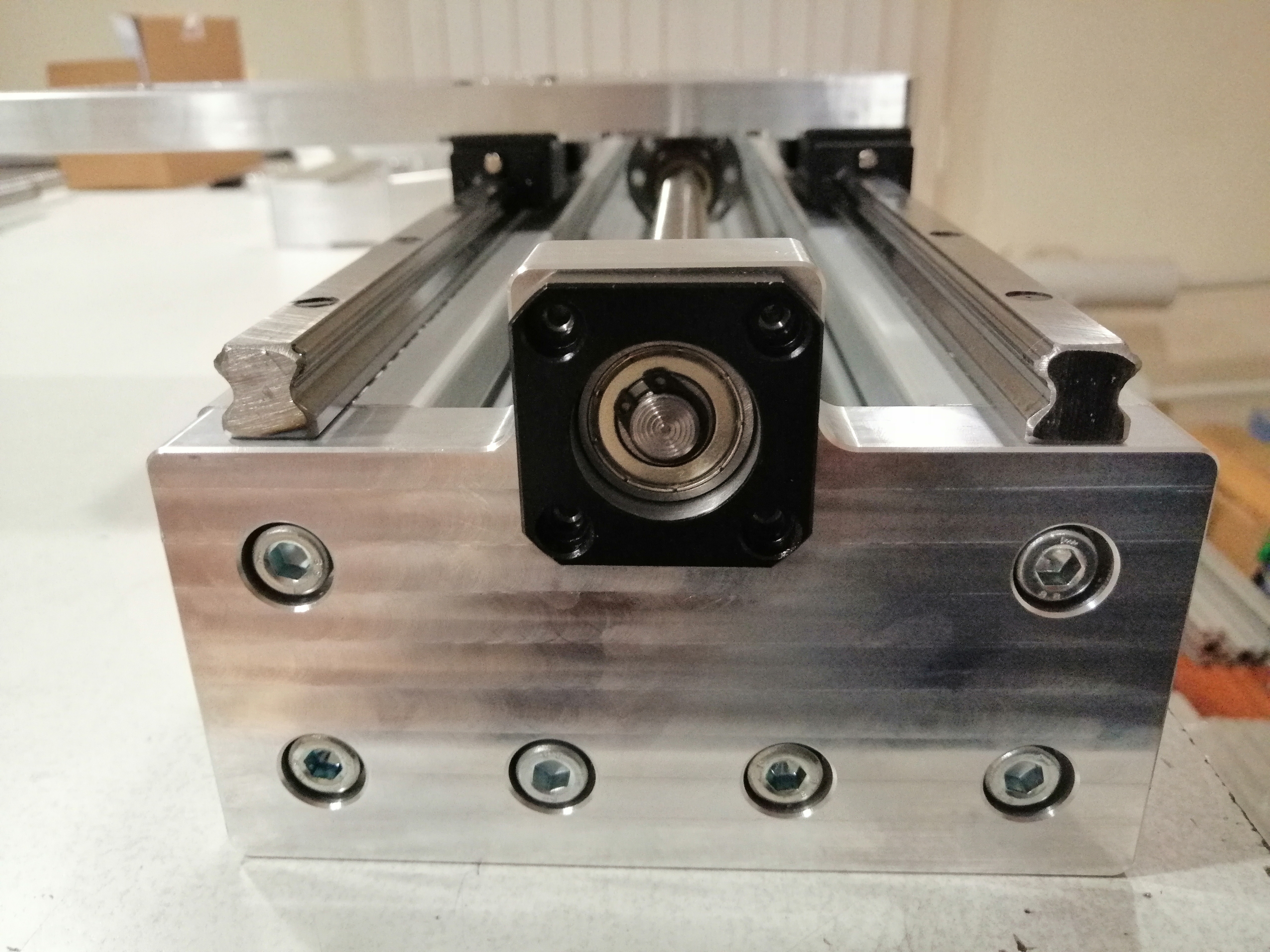

Продолжаем. На портале фрезернул базу под рельс.
M-series_8.jpg (5655 просмотров) <a class='original' href='./download/file.php?id=190327&mode=view' target=_blank>Загрузить оригинал (14.28 МБ)</a>
M-series_9.jpg (5655 просмотров) <a class='original' href='./download/file.php?id=190328&mode=view' target=_blank>Загрузить оригинал (11.21 МБ)</a>
M-series_16.jpg (5655 просмотров) <a class='original' href='./download/file.php?id=190329&mode=view' target=_blank>Загрузить оригинал (11.49 МБ)</a>
M-series_17.jpg (5655 просмотров) <a class='original' href='./download/file.php?id=190330&mode=view' target=_blank>Загрузить оригинал (10.9 МБ)</a>
M-series_18.jpg (5655 просмотров) <a class='original' href='./download/file.php?id=190331&mode=view' target=_blank>Загрузить оригинал (12.25 МБ)</a>
M-series_22.jpg (5655 просмотров) <a class='original' href='./download/file.php?id=190332&mode=view' target=_blank>Загрузить оригинал (13.01 МБ)</a>
M-series_23.jpg (5655 просмотров) <a class='original' href='./download/file.php?id=190334&mode=view' target=_blank>Загрузить оригинал (11.82 МБ)</a>
M-series_24.jpg (5655 просмотров) <a class='original' href='./download/file.php?id=190335&mode=view' target=_blank>Загрузить оригинал (11.9 МБ)</a>

Приветствую, друзья! Поздравляю с прошедшими праздниками , за время которых родился первенец серии в виде собранной механики. Не большой фотоотчет.
M-series_29.jpg (5463 просмотра) <a class='original' href='./download/file.php?id=190904&mode=view' target=_blank>Загрузить оригинал (10.94 МБ)</a>
M-series_30.jpg (5463 просмотра) <a class='original' href='./download/file.php?id=190905&mode=view' target=_blank>Загрузить оригинал (11.84 МБ)</a>
M-series_31.jpg (5463 просмотра) <a class='original' href='./download/file.php?id=190906&mode=view' target=_blank>Загрузить оригинал (10.9 МБ)</a>
M-series_32.jpg (5463 просмотра) <a class='original' href='./download/file.php?id=190907&mode=view' target=_blank>Загрузить оригинал (10.71 МБ)</a>
M-series_33.jpg (5463 просмотра) <a class='original' href='./download/file.php?id=190908&mode=view' target=_blank>Загрузить оригинал (11.97 МБ)</a>
M-series_34.jpg (5463 просмотра) <a class='original' href='./download/file.php?id=190909&mode=view' target=_blank>Загрузить оригинал (11.97 МБ)</a>
M-series_36.jpg (5463 просмотра) <a class='original' href='./download/file.php?id=190910&mode=view' target=_blank>Загрузить оригинал (6.86 МБ)</a>
M-series_43.jpg (5463 просмотра) <a class='original' href='./download/file.php?id=190911&mode=view' target=_blank>Загрузить оригинал (12.42 МБ)</a>
M-series_45.jpg (5463 просмотра) <a class='original' href='./download/file.php?id=190912&mode=view' target=_blank>Загрузить оригинал (11.49 МБ)</a>

Сообщение Samodelkin 88 »
Кстати, жесткость получилась вполне приемлемая на не самом мощном профиле (толщина стенки 4,5 мм) Вдоль портала 0,05 мм на 20 кг, вдоль стола по середине 0,04 мм на 20 кг, с края 0,05 мм на 20 кг.

Samodelkin 88 писал(а): ↑10 янв 2021, 13:48 Кстати, жесткость получилась вполне приемлемая на не самом мощном профиле (толщина стенки 4,5 мм) Вдоль портала 0,05 мм на 20 кг, вдоль стола по середине 0,04 мм на 20 кг, с края 0,05 мм на 20 кг.
Хороший результат, на каких комплектующих? Сколько у тебя получилось высота Z? Какие подшипники, какой фирмы швп, какие рельсы и каретки?
Re: M-series
во самй зачетный микс бомжей А64D скрестили с А43D. удачное решение поскольку плечи выходят короче. но любители прижимов не обрадуются отсутствию полей у стола. думаю такая комбинация вполне удачна и будет также популярна. последнее время пошла мода на половинчатые хомуты, в чем их преимущества?
bred55
Сообщения: 3
Зарегистрирован: 16 дек 2018, 16:20
Re: M-series
Сообщение bred55 »
Симпотичнеько
Samodelkin 88
Сообщения: 966
Репутация: 727
Откуда: Курган
Re: M-series
Hugo писал(а): ↑ Сколько у тебя получилось высота Z?
125 мм
Hugo писал(а): ↑ Какие подшипники
Радиально-упорные 7001 не дуплексы (натяг гайкой за счет кольца-проставки)
Hugo писал(а): ↑ какой фирмы швп
Ноунеймовые, гайки 1605 с 4 витками шаров.
Hugo писал(а): ↑ какие рельсы и каретки?
CHTR TRHG (Взаимозаменяемы с Hiwin)
frezeryga писал(а): ↑ последнее время пошла мода на половинчатые хомуты, в чем их преимущества?
Моды не заметил. Половинчатые технологичнее.
