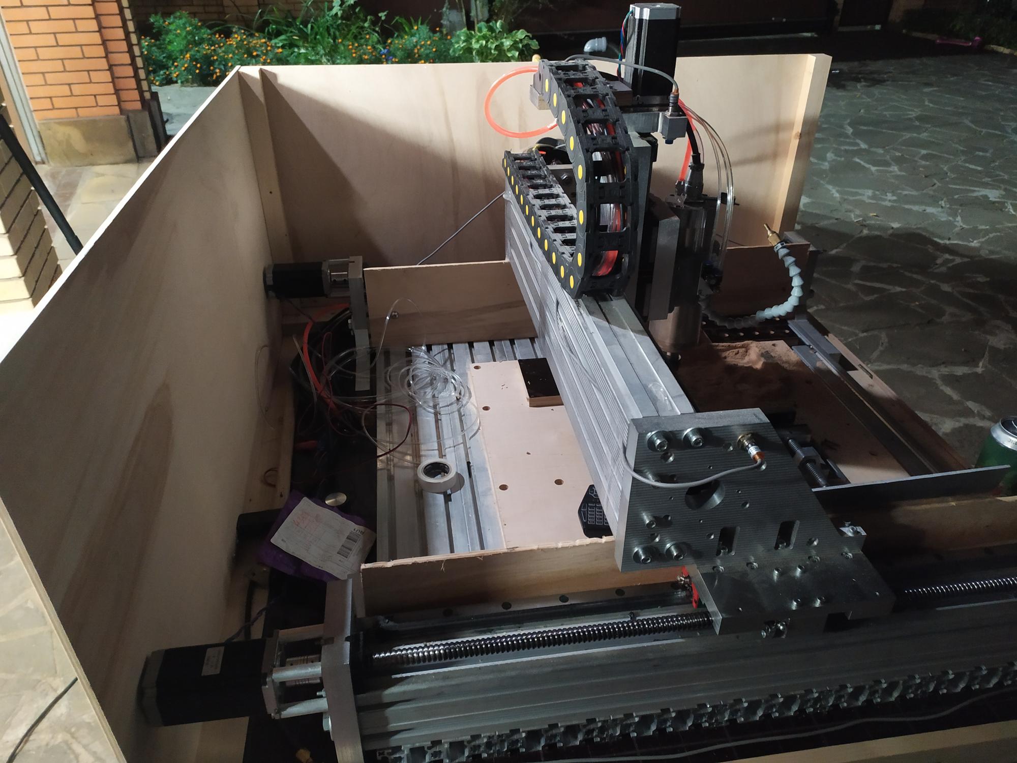

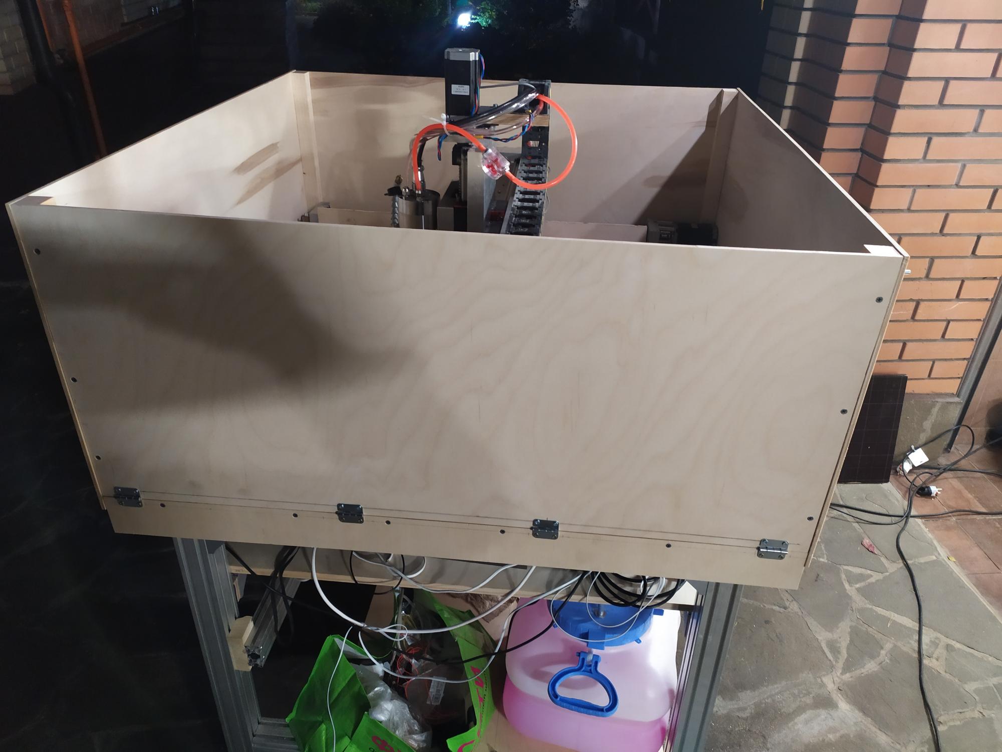

Сделали "кабинет" для станка.

Re: Грызля по дереву/люминю
Муфты спиральные сразу под замену
daemon78
Сообщения: 1311
Репутация: 103
Сообщение daemon78 »
sima8520 писал(а): ↑ Муфты спиральные сразу под замену
На кулачковые махнуть?

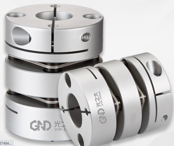

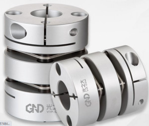

NikolayUa24
Сообщения: 1299
Репутация: 256
Настоящее имя: Николай
Сообщение NikolayUa24 »
daemon78 писал(а): ↑ На кулачковые махнуть?
Если для себя любимого не жалко то Эластичная мембранная муфта GL или GLF
mem013.jpg (3880 просмотров) <a class='original' href='./download/file.php?id=186282&mode=view' target=_blank>Загрузить оригинал (37.9 КБ)</a>
mem014.jpg (3880 просмотров) <a class='original' href='./download/file.php?id=186283&mode=view' target=_blank>Загрузить оригинал (27.53 КБ)</a>
С красными вставками само то будет
