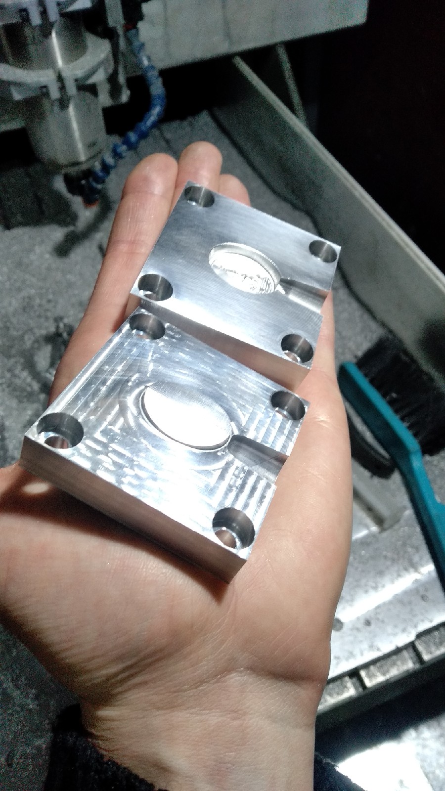

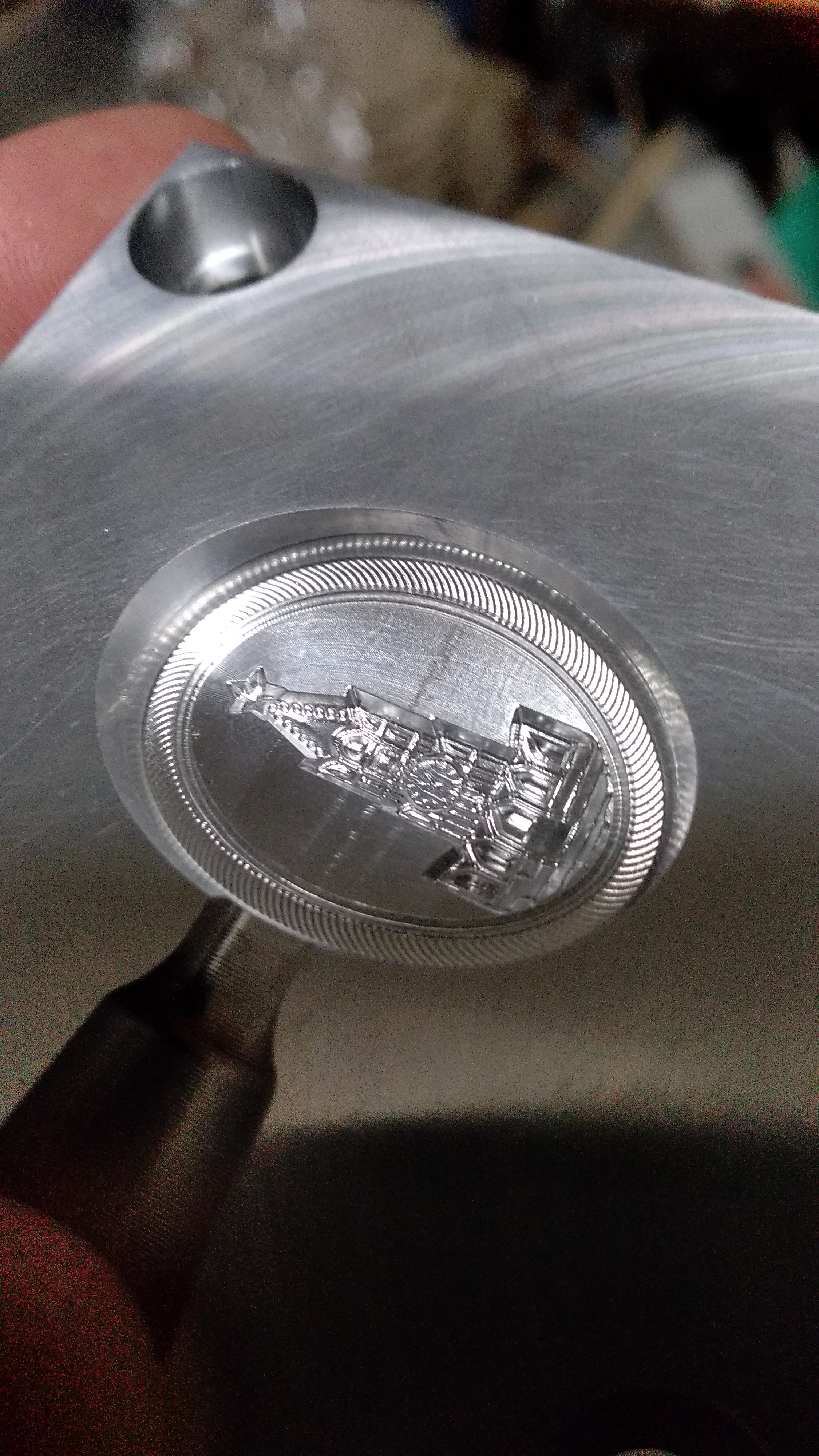

Сегодня вот такое делал, будут из свинца отливать накладки на брендовые бутылки спиртного (надеюсь не путаю)

sima8520 писал(а):Сегодня вот такое делал, будут из свинца отливать накладки на брендовые бутылки спиртного (надеюсь не путаю)
Каким инструментом делалась?
Re: Станок 600х400х150 мм
конусной R0.25
Hugo
Сообщения: 1171
Репутация: 303
Сообщение Hugo »
sima8520 писал(а):конусной R0.25
Морковкой? какое заглубление за проход? мне надо тоже алюминий гравировать, поэтому спрашиваю.
Получистовая шариком 1 мм с припуском 0,05 и шагом 0,1 мм. Чистовая морковкой R0,25 с шагом 0,025 мм

Модель прислал заказчик (stl файл), ну а дальше танцы с Netfabb, солид и фьюжен. УП в солиде и фьюжн делал.

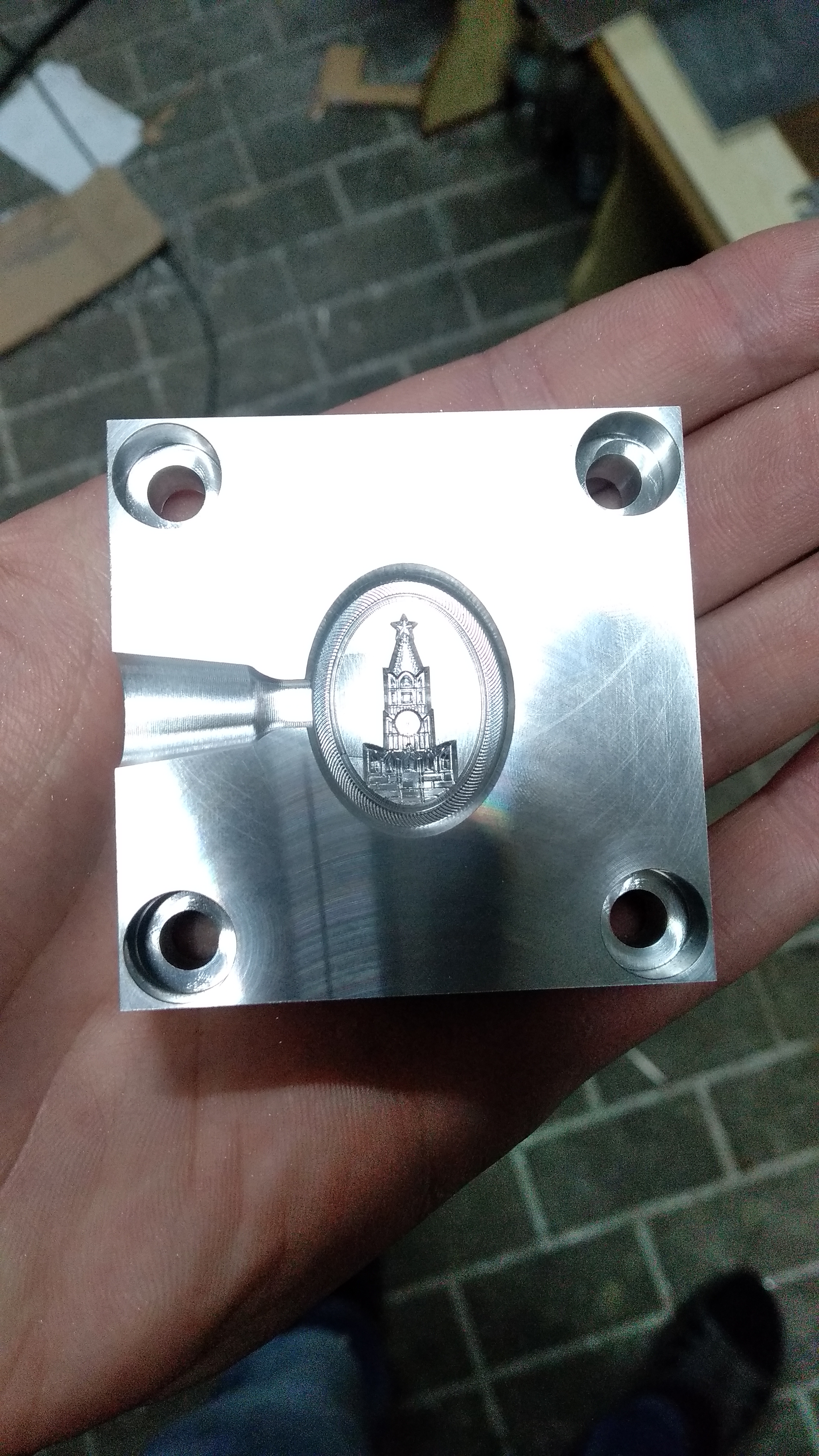

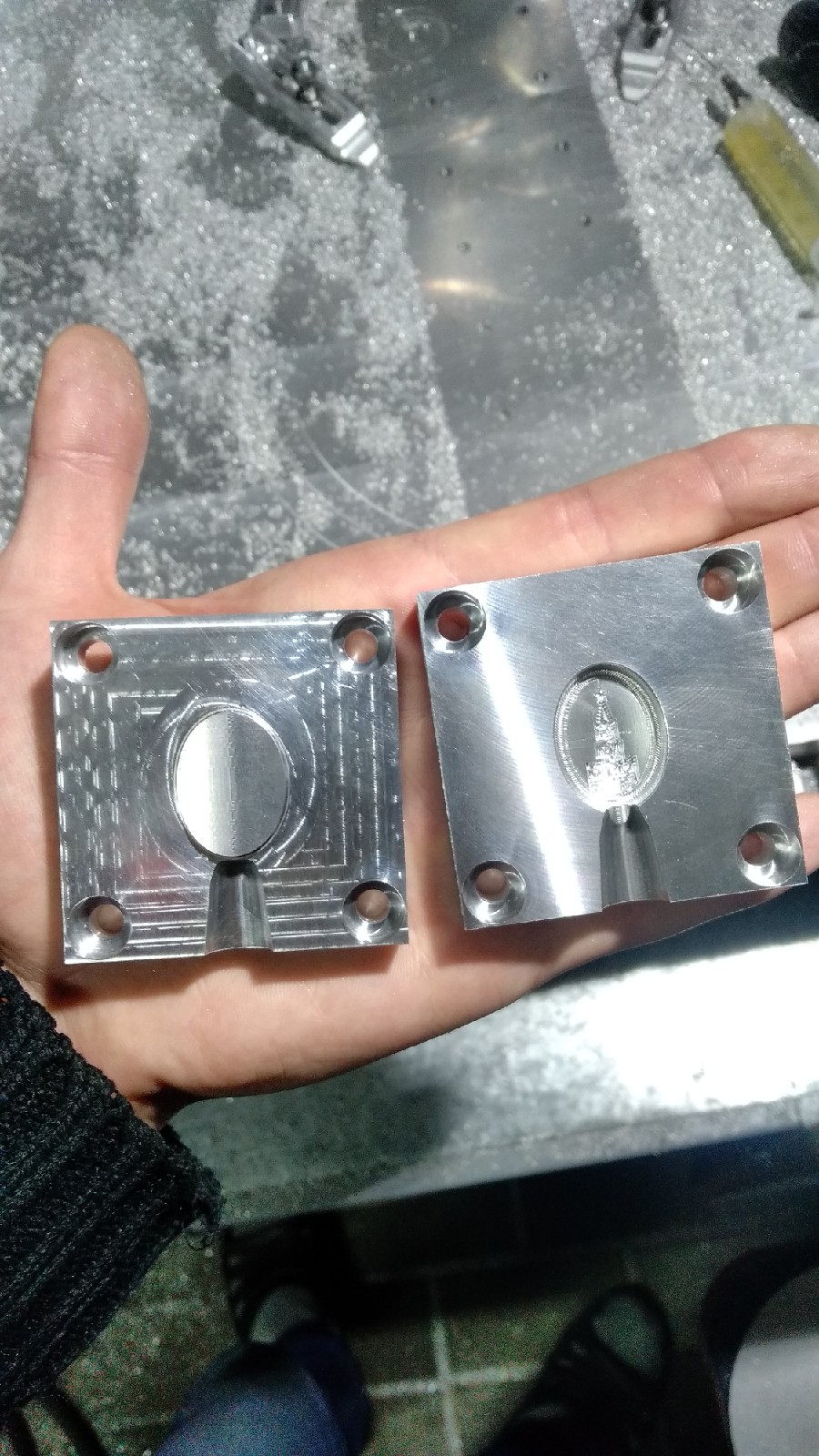

Новую матрицу сделал, и пуансончик к ней. Всё сходится, все довольны

цековки со стороны поверхностей прилегания, так задумано для базирующих штифтов?
или просто для закрепления заготовки?)
