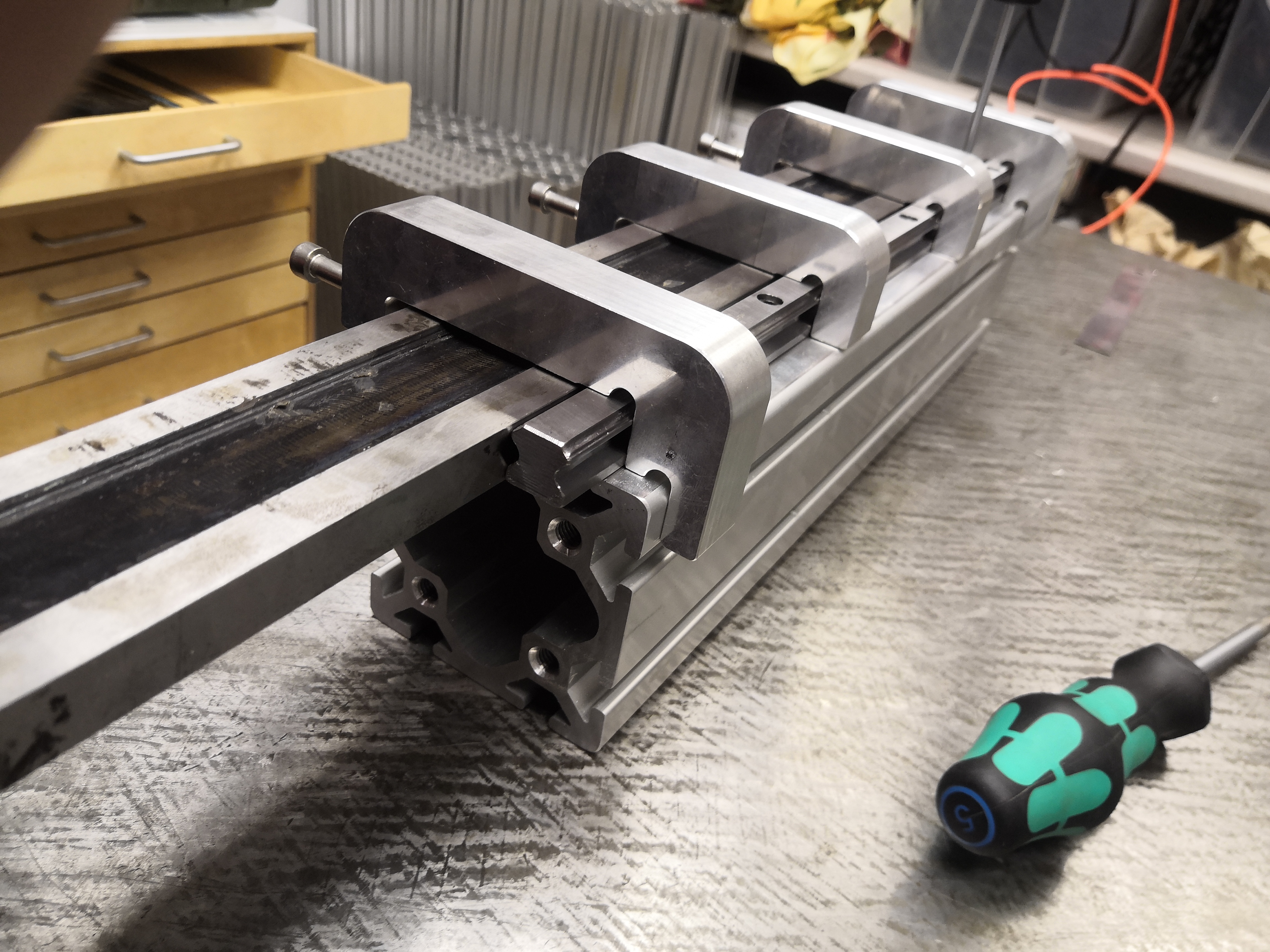

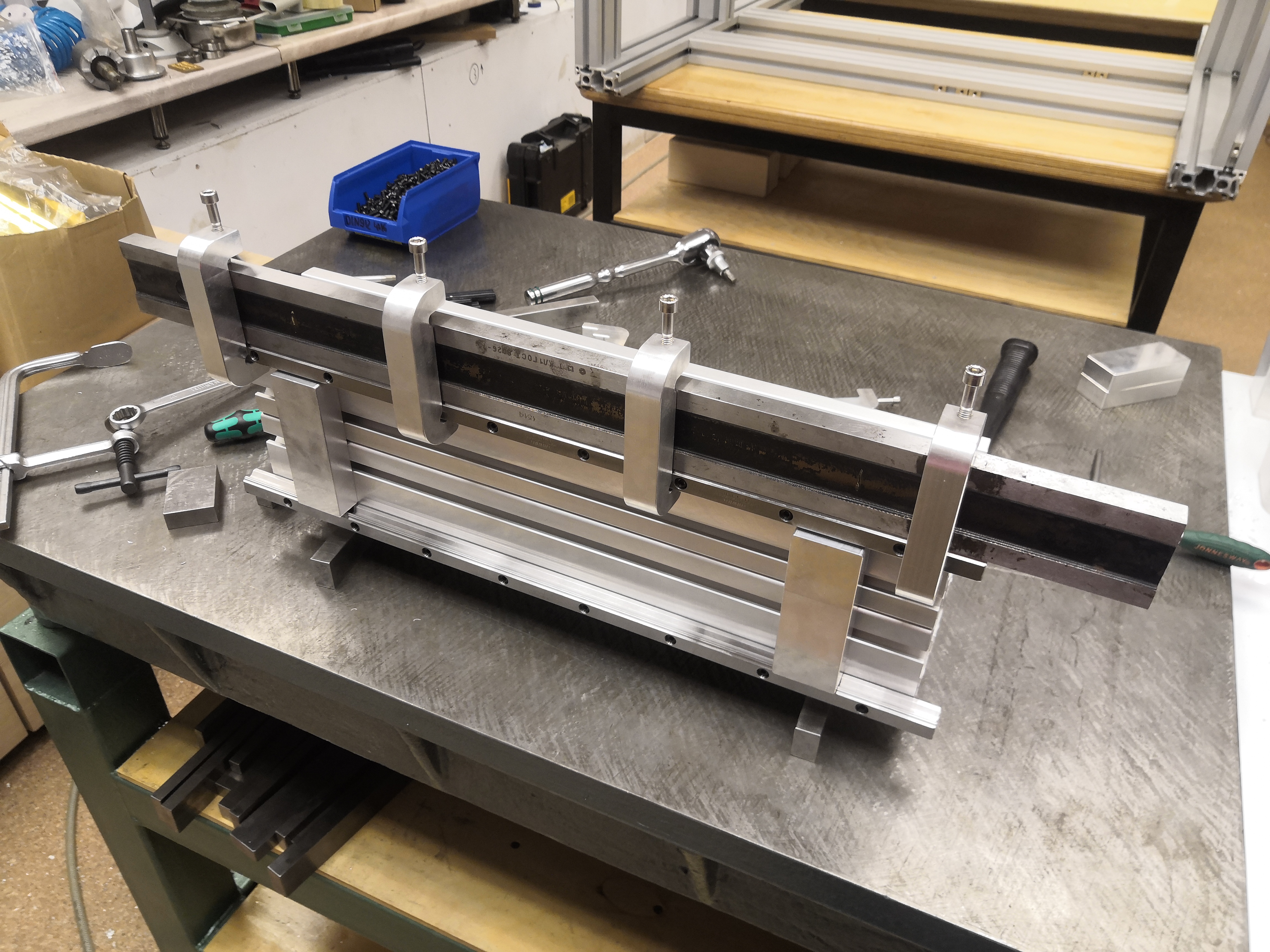

Сообщения: 13713
Re: 300х200х100 открытый проект
понеслось.
IMG_20200327_133852.jpg (11839 просмотров) <a class='original' href='./download/file.php?id=179084&mode=view' target=_blank>Загрузить оригинал (4.13 МБ)</a>
IMG_20200327_133844.jpg (11839 просмотров) <a class='original' href='./download/file.php?id=179085&mode=view' target=_blank>Загрузить оригинал (3.94 МБ)</a>
IMG_20200327_153615.jpg (11839 просмотров) <a class='original' href='./download/file.php?id=179086&mode=view' target=_blank>Загрузить оригинал (4.24 МБ)</a>
IMG_20200326_173513.jpg (11839 просмотров) <a class='original' href='./download/file.php?id=179087&mode=view' target=_blank>Загрузить оригинал (3.59 МБ)</a>
IMG_20200327_153613.jpg (11839 просмотров) <a class='original' href='./download/file.php?id=179088&mode=view' target=_blank>Загрузить оригинал (3.8 МБ)</a>
IMG_20200327_153202.jpg (11839 просмотров) <a class='original' href='./download/file.php?id=179089&mode=view' target=_blank>Загрузить оригинал (5.14 МБ)</a>
IMG_20200326_173357.jpg (11839 просмотров) <a class='original' href='./download/file.php?id=179090&mode=view' target=_blank>Загрузить оригинал (4.04 МБ)</a>
IMG_20200327_192709.jpg (11839 просмотров) <a class='original' href='./download/file.php?id=179091&mode=view' target=_blank>Загрузить оригинал (4.75 МБ)</a>
IMG_20200327_142053.jpg (11839 просмотров) <a class='original' href='./download/file.php?id=179092&mode=view' target=_blank>Загрузить оригинал (4.66 МБ)</a>

А как рельсу выставлять с помощью линейки? Я штангелем пытаюсь выровнять с обоих концов, но как-то не уверен в своем методе))
Сообщения: 13713
я выставляю как показана на фото с помощью линейки и специальных струбцин. можно использовать обычные струбцины а расстояние от релься до края профиля задавать с помощью кмд.
