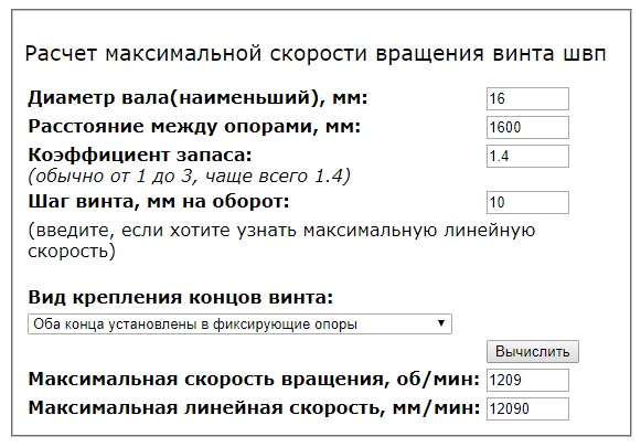

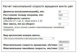

в теме "Максимальная скорость ШВП" наткнулся на калькулятор максимальной скорости швп в зависимости от длинны и диаметра. Вот ссылка : http://www.servotechnica.ru/catalog/typ ... .pl?id=112 .
Получается при установке с обеих сторон фиксирующих опор скорость существенно возрастает.
Поправьте если ошибаюсь.

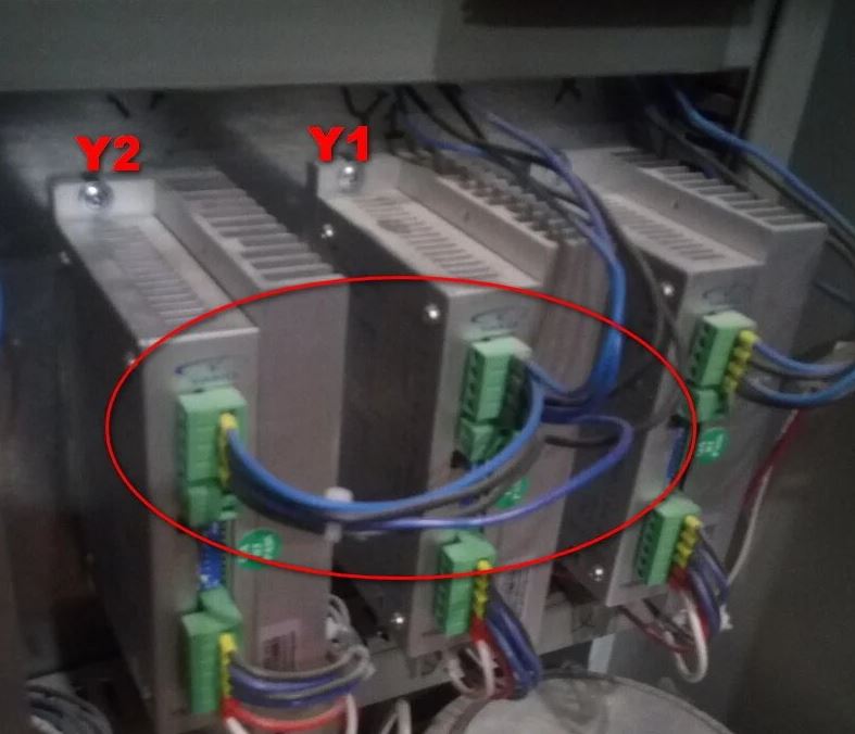

подскажите какую плату лучше брать для управления драйверами шаговых двигателей. Как правильно синхронизировать работу двух двигателей по длинной оси. Полезные ссылки,советы . Мозг закипает, не пойму ,что лучше покупать.

Barmoglot писал(а):Как правильно синхронизировать работу двух двигателей по длинной оси.
Насчёт "правильно" не знаю, до дёшево и сердито можно так

Эта котовасия с долларом серьезно нарушила планы, сервы наверно не потяну финансово, склоняюсь в сторону шаговиков с энкодером.это несколько бюджетнее. Вот думаю ,что выбрать плату nc studio или stepmaster. Думал k-flop но сейчас не потяну. Я не имел опыта общения ни с одной. Станок планируется для дерева.

Barmoglot писал(а):Вот думаю ,что выбрать плату nc studio или stepmaster.
nc studio и stepmaster это не одно и тоже. NCStudio это 3 осевой контролер чпу.

Barmoglot писал(а):Эта котовасия с долларом серьезно нарушила планы, сервы наверно не потяну финансово, склоняюсь в сторону шаговиков с энкодером.это несколько бюджетнее. Вот думаю ,что выбрать плату nc studio или stepmaster. Думал k-flop но сейчас не потяну. Я не имел опыта общения ни с одной. Станок планируется для дерева.
Брал я себе на новый станок в 19м году ШД с энкодером. Все три работали нормально, но один (тот что на сдвоенной оси) - стоит на месте с ошибкой и никуда не крутится. Разные были танцы танцы с бубном (долго расписывать), в итоге пришлось от них отказаться. Может конечно я и где то что не так делал. Но времени на то чтобы разобраться как особо не было. Плюсом к тому же вместо кругов на деталях получались овалы, для подшипников или шпинделя овальные отверстия - вообще никуда не годятся. В итоге забил на всё это - работаю на шаговиках. Никаких стояний с ошибкой, никаких овалов.
Делайте проект (возьмите с форума какой-нибудь удачный по мнению форумчан прототип), ставьте для начала шаговики. Если станок 3х осевой, лучше сразу НЦстудио.
