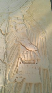

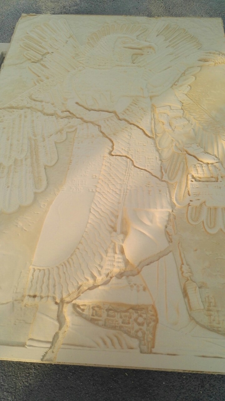

Всем добрый день!
Ребята, очень нужна ваша помощь. Полосит станок. Что только не пробовал, проблема не ушла. По Х зубчатая рейка, и такое ощущение, что именно эти зубцы и виноваты во всем. Шаг одинаковый. Двигатель поджат пружиной не сильно. Думал, что частотник создает помехи, обвешал весь ферридовыми кольцами - результат тот же.
Что делать? Куда капать?

Сообщения: 2893
Re: Фрезер по дереву 3250*2500
mas писал(а):Полосит станок.
Что за фреза? Какой шаг при обработке?

Сообщение Nikomas »
ИМХО нет перпендикуляра фрезы к столу. Полосы всегда равны диаметру фрезы?

Сообщение mas »
Фрезы СМТ. Здесь шаг 0,16
На разных диаметрах фрез - одно и тоже. И на разных скоростях тоже одинаково: и на 3 и на 8 метрах в минуту.
Расстояние между полосками равно расстоянию между зубьями в зубчатой рейке. Получается, что плохо идет шестерня по рейке. Но при холостых прогонах едет плавно.
УП в АртКаме 2012. Завтра попробую в 2008 сделать.
Нет, перпендикуляр есть.
Редуктор ведь не решит этой проблемы?

mas писал(а):УП в АртКаме 2012
Велика вероятнось, что проблема именно в этом. УП выложите, сразу будет понятно, там волна прописана или нет.

Сообщение mas »
наверное нашел проблему: ось Z при прикладывании усилия ходит на примерно 2-3 мм вперед назад. Получается, что когда ось Х едет по зубчатой рейке, она на каждом зубе выталкивает Z вперед, а фреза соответственно идет назад. Люфт конкретно в каретках. Вроде зажимал их. Если сильнее, то могут пойти бороздки на валах.
Завтра разберу и подожму.

Сообщение mas »
Все зажал, вибрация осталась. Код проверил, все правильно.
Тут либо редуктора ременные ставить, либо на вращающуюся гайку и ШВП переходить.
Хотелось бы малой кровью обойтись. На редукторах по зубчатой рейке плавно будет резать?

Сообщение parket_3d »
mas писал(а):ось Z при прикладывании усилия ходит на примерно 2-3 мм вперед назад.
Как может ось гулять так сильно? Станок же не на строительных шпильках собран.

Сообщение mas »
Ось гуляла, потому что подшипник в опоре не был зажат, а один вообще рассыпался. Поменял, поджал и все стало жестко.
Код проверял при фрезеровке квадрата в маче идет строка x600(например), до конца переезда строка не меняется, а рельеф зубчатый.
Причем, при холостых переходах, даже с включенным шпинделем, едет ровно. А при выполнении кода даже не заглубляясь в заготовку, дергается.
Можно попробовать ризину проложить между zи креплением Х, но это во-первых колхоз, во вторых проблему полностью не решит.
Пока на раскрое занят был, то особо не парил этот момент, но сейчас планирую фасады фрезеровать, совсем не хочется потом эти полосы перетирать.
