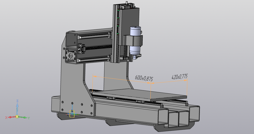

frezeryga писал(а):в плиту 20мм утапливается норм
возможно как у ТС с 20 рельсами получается, у меня 15 рельсы и 16 вал, разница по высоте 17мм...
Последний раз редактировалось xvovanx 02 авг 2019, 23:16, всего редактировалось 1 раз.
Re: Портальный по дереву\цветмету 1300*1000*250
скачай посмотри мои проекты и станет понятно как.
Сообщения: 3310
frezeryga писал(а):скачай посмотри мои проекты и станет понятно как.
у тебя вал оси Х крепятся к боковинам портала и поэтому его можно прижать ближе к рельсам, почти вплотную. У меня вал закреплен на BF12 и BK12 на одной плоскости c рельсами, поэтому перепад неизбежен.
можно сфрезеровать корпус опоры.
Сообщения: 3310
у меня крепление двигателя с BF12 на одном уровне. Опору сточишь, с креплением движка проблема будет.
тогда лучше поресмотреть конструкцию. проставки помимо усложнения еще добавляют вылет шпинделя что ухудшает жесткость.

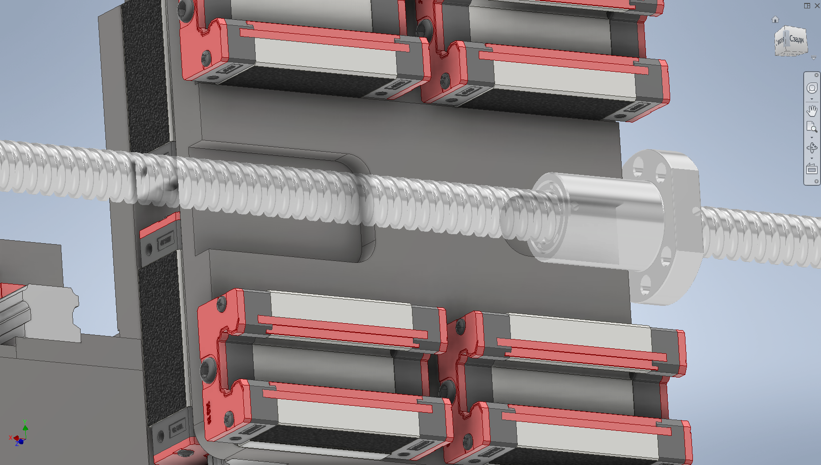

Мне известны три варианта без проставок:
1. Установить винт над порталом
2. Найти такую гайку и изготовить для нее крепления.
756e3a307d689123efb9e64444199c19.jpg (5912 просмотров) <a class='original' href='./download/file.php?id=167216&mode=view' target=_blank>Загрузить оригинал (57.18 КБ)</a>
3. Утопить гайку (и возможно часть винта) в пластину. В зависимости от конструкции портала и расположения двигателя, фрезеровки под подшипниковую опору (слева на фото) можно избежать.
9.png (5911 просмотров) <a class='original' href='./download/file.php?id=167217&mode=view' target=_blank>Загрузить оригинал (773.97 КБ)</a>

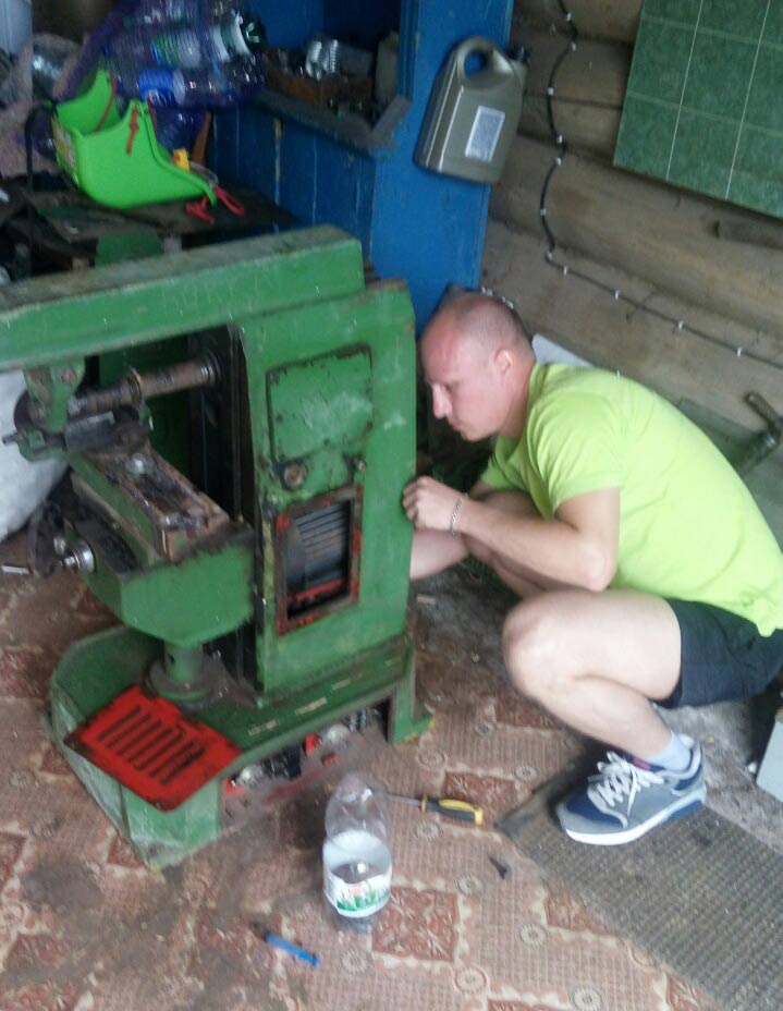

Чем больше рисую проект, тем больше в нем получается фрезерованных деталей, чтобы не носить хотябы мелкие детали на сторону, решил прикупить школьный станочек. Буду учиться фрезеровать :)
Вез в легковушке 300км, было страшно что на кочке машина развалится, но нам повезло)
Снимаю нижнюю плиту (5376 просмотров) <a class='original' href='./download/file.php?id=167959&mode=view' target=_blank>Загрузить оригинал (80.35 КБ)</a>
Снимаю нижнюю плиту

MrJlonyx писал(а):Неспеша рисую проект. Трудности с осью Z возникают и не знаю как приделать швп по оси Х, сейчас опоры швп установлены на проставках 14мм, а гайка на пластине 10мм, какой-то колхоз получается.

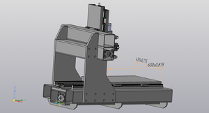

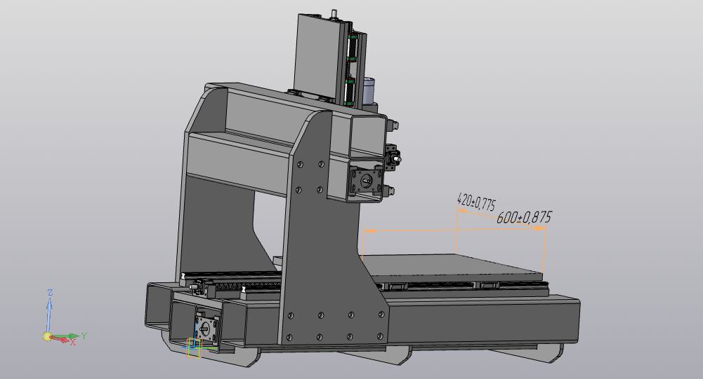

Проект поменял концепцию. После покупки НГФ, пофрезеровал сталь и мне понравилось )) Теперь проект будет больше заточен на обработку металлов.
Рабочее поле около 600*400*220. Портал фиксированный, подвижный стол.
Листовые детали все из стали.
станок6(1).png (3868 просмотров) <a class='original' href='./download/file.php?id=173687&mode=view' target=_blank>Загрузить оригинал (98.03 КБ)</a>
станок6.png (3868 просмотров) <a class='original' href='./download/file.php?id=173688&mode=view' target=_blank>Загрузить оригинал (115.23 КБ)</a>
