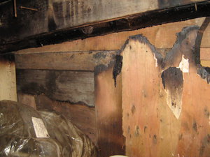

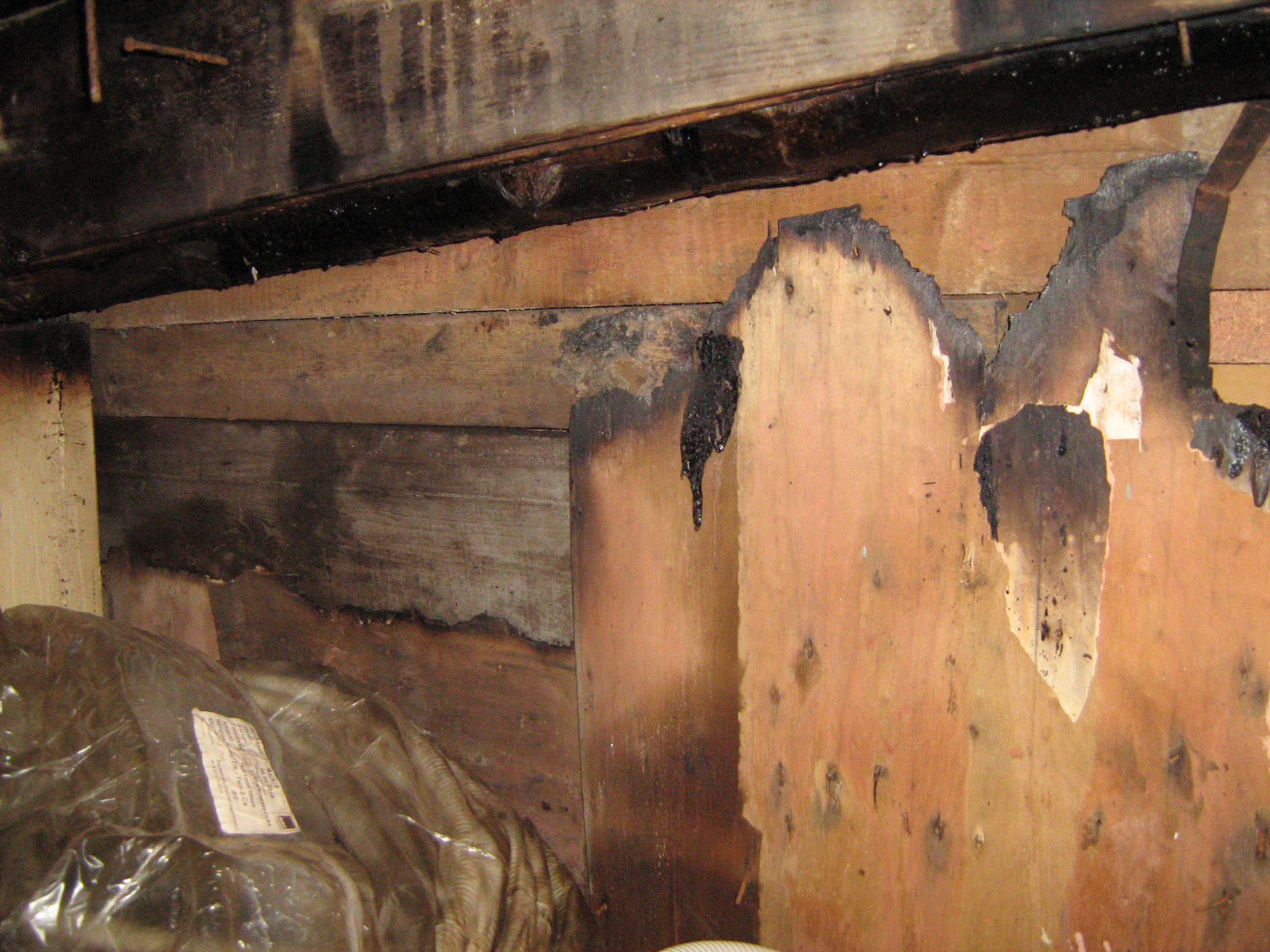

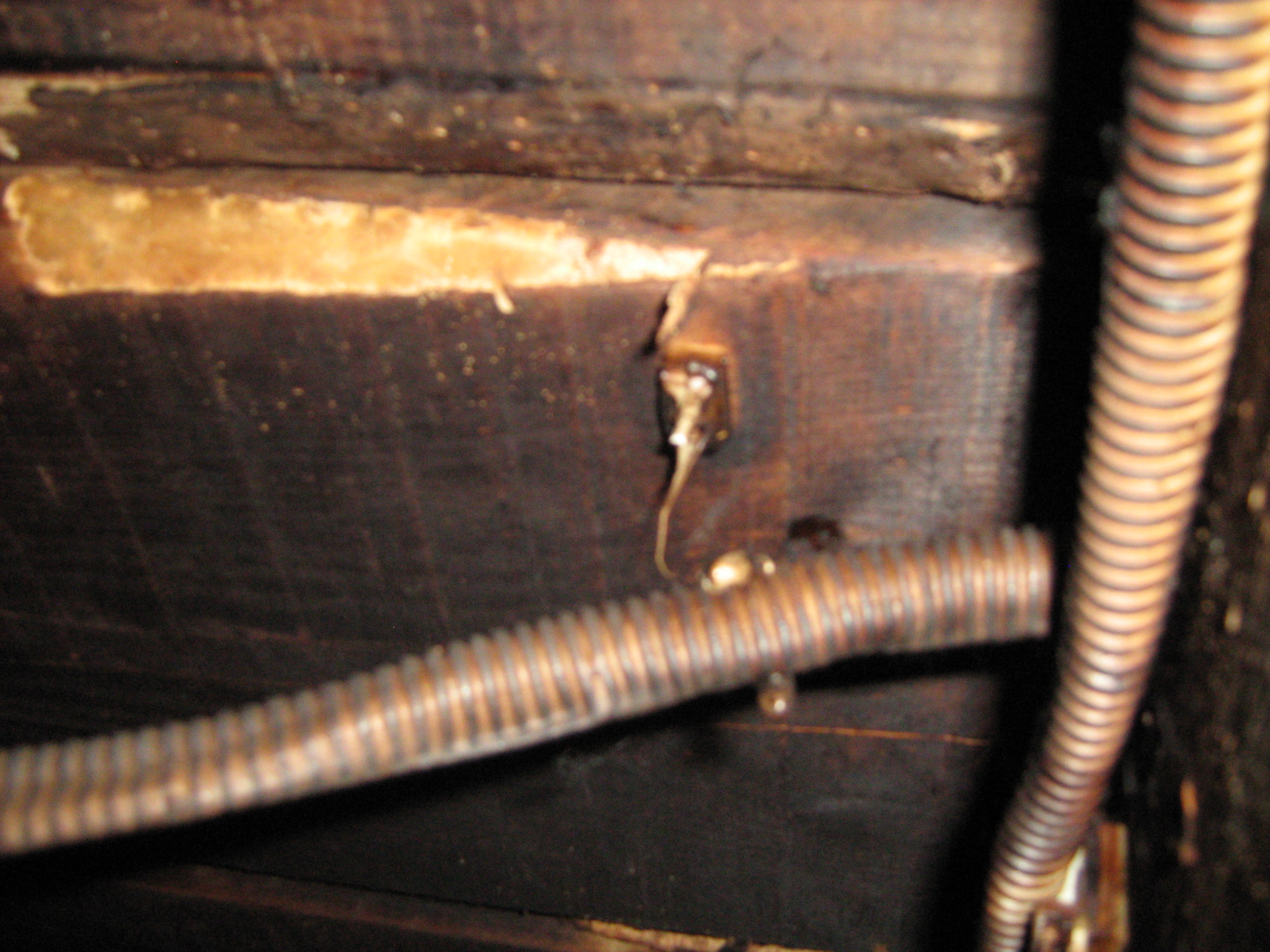

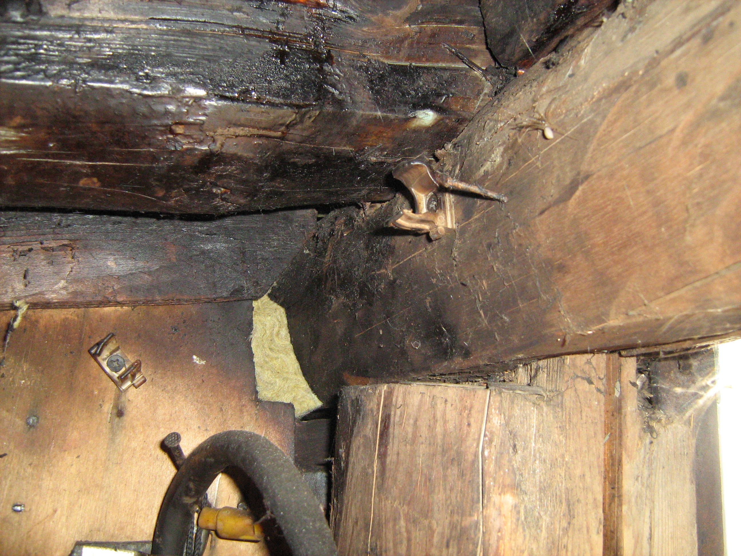

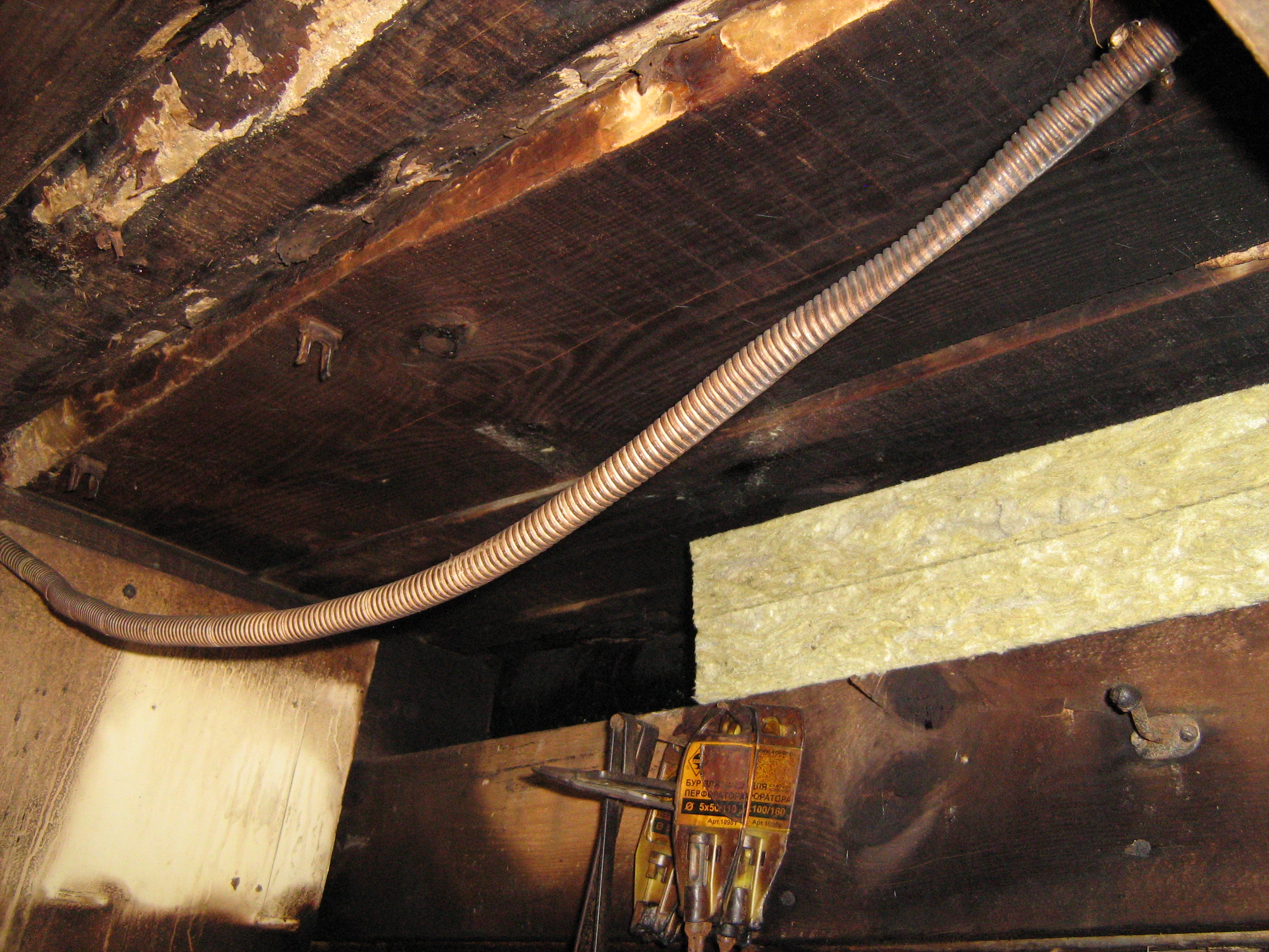

Сегодня был с фотиком в сарае.
Короче, проводка на потолке должна крепится несгораемым прижимом, а иначе свисающие провода мешают передвижению пожарным и они будут медленнее вас тушить :) тем более на пути вашей эвакуации: когда оно свисает, горит и под напряжением, а вам надо пройти через это.
прогар в стене, теперь закрыт досками (5339 просмотров) <a class='original' href='./download/file.php?id=168366&mode=view' target=_blank>Загрузить оригинал (1.66 МБ)</a>
ещё через &quot;щель&quot; зашло, закладываю каменной ватой (5339 просмотров) <a class='original' href='./download/file.php?id=168367&mode=view' target=_blank>Загрузить оригинал (1.79 МБ)</a>
ещё через "щель" зашло, закладываю каменной ватой
пластиковые держатели гофры - не держат (5339 просмотров) <a class='original' href='./download/file.php?id=168368&mode=view' target=_blank>Загрузить оригинал (1.87 МБ)</a>
просто плавятся (5339 просмотров) <a class='original' href='./download/file.php?id=168369&mode=view' target=_blank>Загрузить оригинал (1.43 МБ)</a>
просто плавятся
