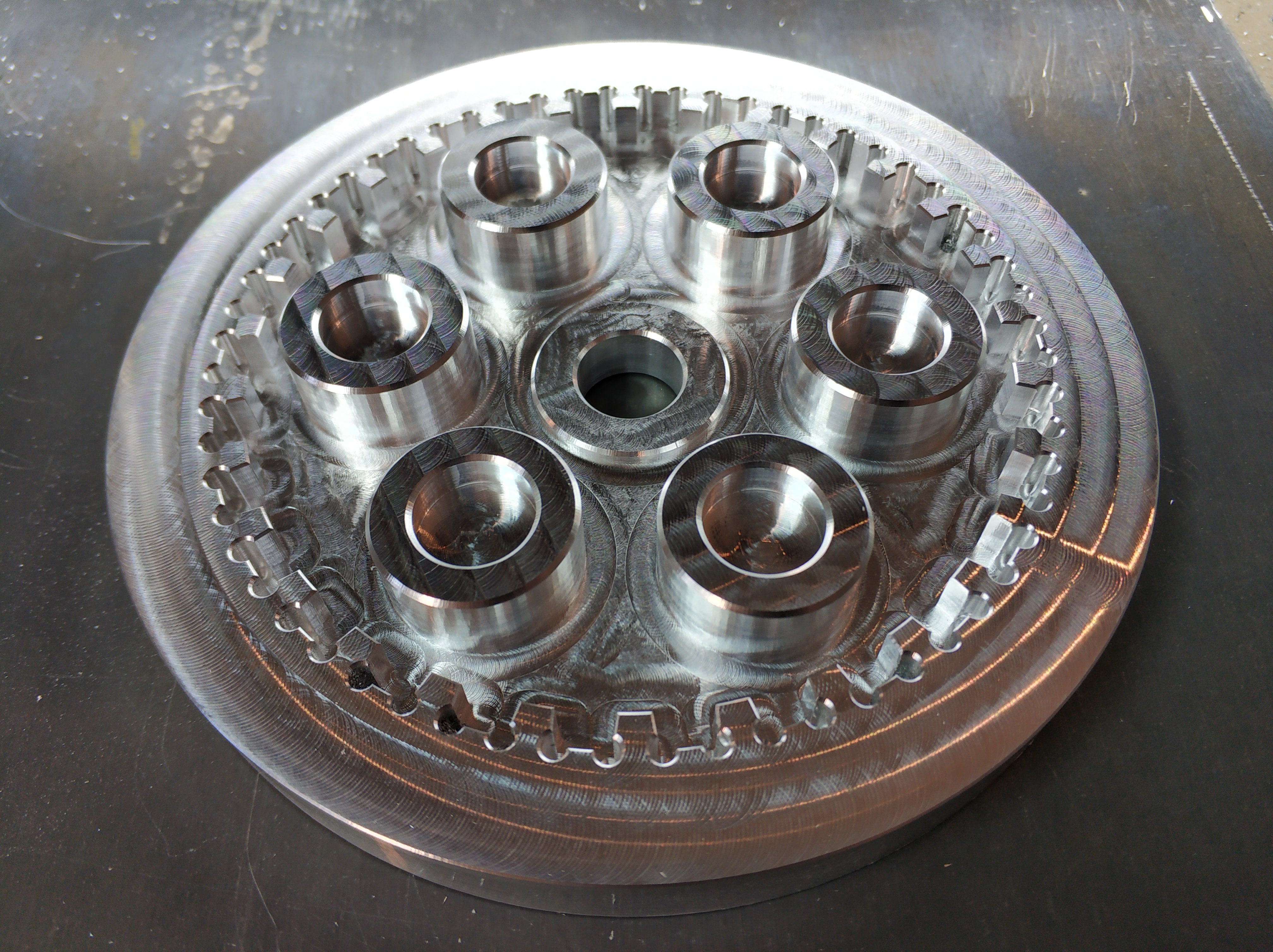

Сцепление на мотоцикл сегодня делал, одна сторона.
IMG_20190518_191029.jpg (2966 просмотров) <a class='original' href='./download/file.php?id=162834&mode=view' target=_blank>Загрузить оригинал (1.87 МБ)</a>

Gestap писал(а):Сцепление на мотоцикл
Всегда удивлялся потобным вещам на мото и вело технике. Неужели детали из алюминия ходят?
Видимо ходят, вот оригинальная деталь, сделана незнаю из чего но очень похоже на силумин какой-то, не магнититься, я думаю из дюраля лучше.

Сделал типа оправку чтобы сцепление со второй стороны сделать)
IMG_20190524_144158.jpg (2775 просмотров) <a class='original' href='./download/file.php?id=163235&mode=view' target=_blank>Загрузить оригинал (1.97 МБ)</a>
IMG_20190524_144304.jpg (2775 просмотров) <a class='original' href='./download/file.php?id=163234&mode=view' target=_blank>Загрузить оригинал (1.87 МБ)</a>

Сообщения: 4510
Re: первый мой станок!
Gestap писал(а):Сделал типа оправку чтобы сцепление со второй стороны сделать
нормально ты люма вбухал в приспособу)))))
))) Был просто кусок, решил из него и сделать)
