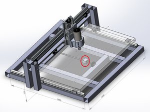

Винтами,впотай,через стол.
1.jpg (2614 просмотров) <a class='original' href='./download/file.php?id=159031&mode=view' target=_blank>Загрузить оригинал (216.11 КБ)</a>
Re: Первый станок "Кусака 1" и куча вопросов
Din писал(а):Винтами,впотай,через стол.
При таком расположении направляющих, стол в центре не будет прогибаться при врезании?
Я бы на внутренние профиля установил направляющие а не на крайние. (так понимаю стол подвижной?)
Сообщение Леонид Владимирович »
А нафига при такой конструкции вообще внутренние профиля? на них никакой нагрузки нет. Отвинтите их от станины, да привинтите снизу к столу, дабы не прогибался.

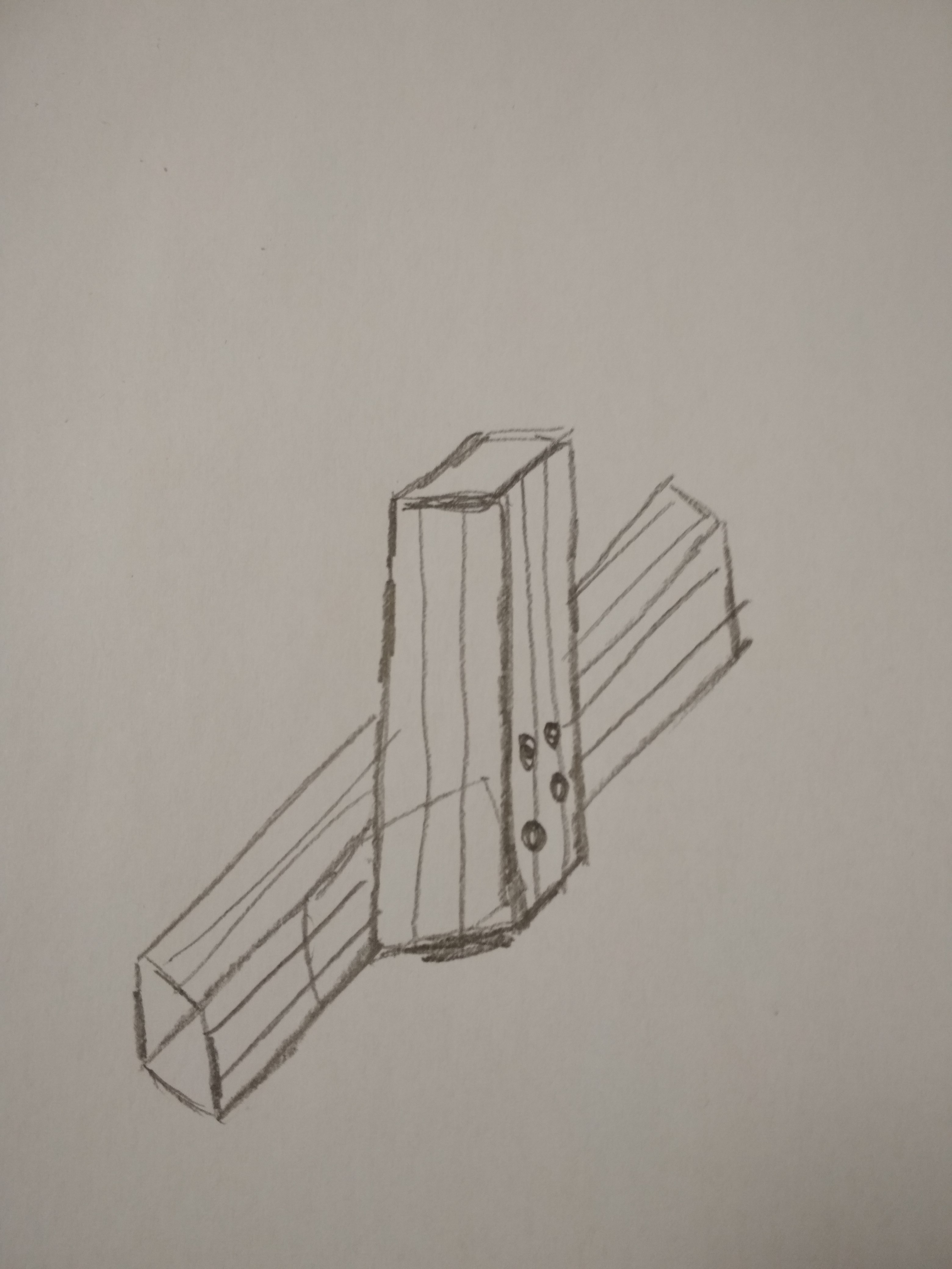

Вложение 1.jpg больше недоступно
Спасибо, понял.
Хочу сделать именно такое расположение портала и рельс.
Но вот вопрос у меня представьте что портал и станина выполнены из профиля 60х60.
Подскажите, как крепить профиль портала к профилю для рельсы?
Внизу рисунок прикрепил, где надо состыковать вертикальный профиль и горизонтальный.
Если вертикальный стоит на горизонтальном, то уголками, там все понятно.
А в данном случае он стоит с внешней стороны.
IMG_20190318_091607.jpg (2518 просмотров) <a class='original' href='./download/file.php?id=159138&mode=view' target=_blank>Загрузить оригинал (1.03 МБ)</a>

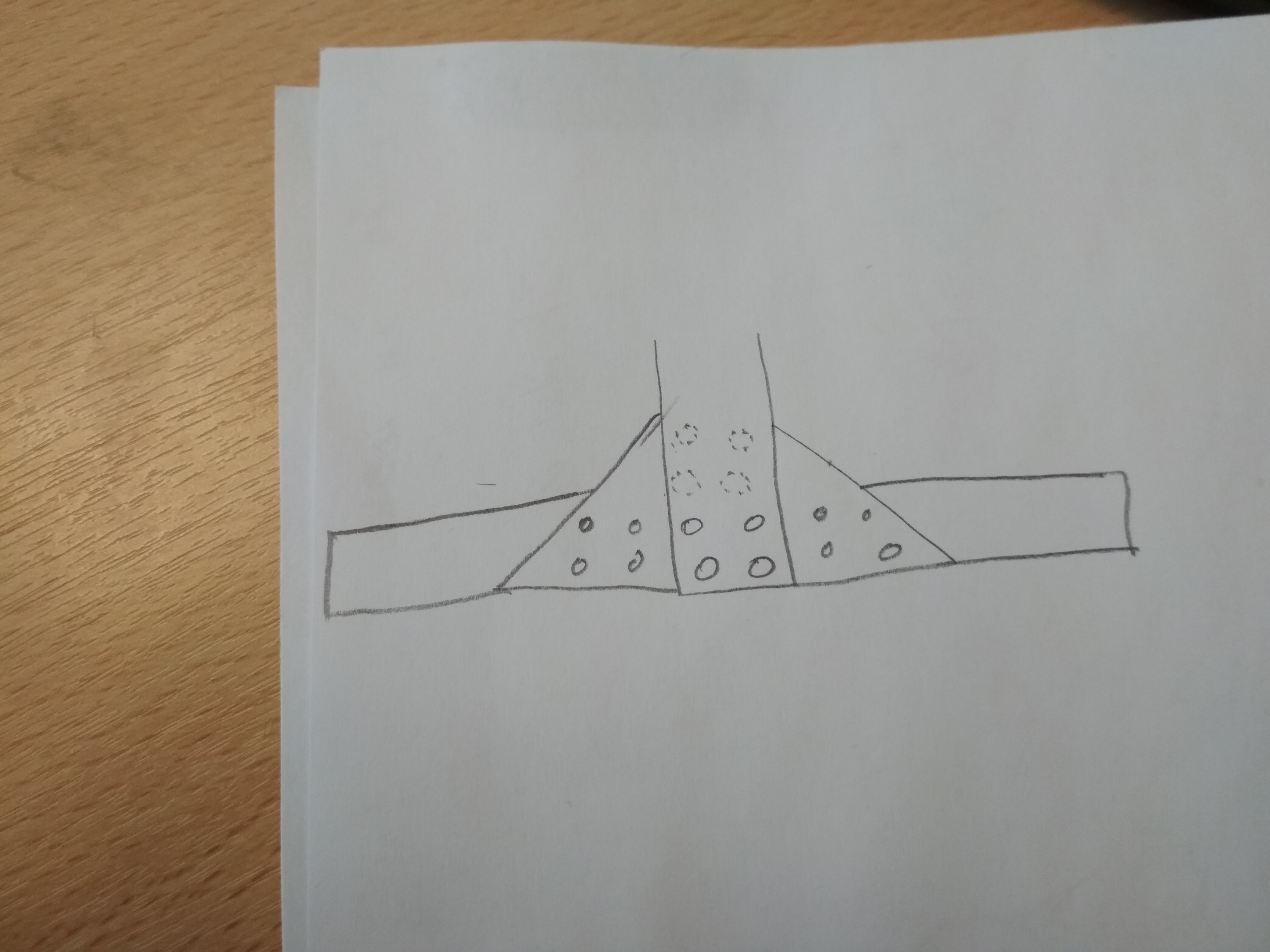

Леонид Владимирович
Сообщения: 320
Зарегистрирован: 07 дек 2018, 09:11
Репутация: 34
Настоящее имя: Леонид Владимирович
На рисунке, что в предыдущем сообщении, ещё укосина для жёсткости напрашивается. Или трапецевидная пластина промеж балки и стойки, хотя бы миллиметра 3 - 4 в толщину.

Леонид Владимирович писал(а):На рисунке, что в предыдущем сообщении, ещё укосина для жёсткости напрашивается. Или трапецевидная пластина промеж балки и стойки, хотя бы миллиметра 3 - 4 в толщину.
Леонид Владимирович, Вы имеете ввиду что то на подобие такого?
IMG_20190318_143204.jpg (2471 просмотр) <a class='original' href='./download/file.php?id=159180&mode=view' target=_blank>Загрузить оригинал (925.92 КБ)</a>
Леонид Владимирович
Сообщения: 320
Репутация: 34
Да, может даже чуть-чуть побольше.

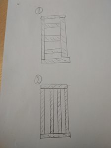

Леонид Владимирович писал(а):Да, может даже чуть-чуть побольше.
Спасибо за совет, хочу уже модернизировать свою настольную поделку, чтобы не переделывать, и заняться "большим" портальником.
А вы не подскажите, как лучше состыковать вертикальный и горизонтальный профиль, через эту пластину (на рисунке 4 крепления в нижней части вертикального профиля)?
Какой из вариантов каркаса (станина как то слишком гордо звучит для этой конструкции) ниже более предпочтителен в плане жесткости?
IMG_20190318_161651.jpg (2446 просмотров) <a class='original' href='./download/file.php?id=159185&mode=view' target=_blank>Загрузить оригинал (1 МБ)</a>

daemon78 писал(а):Какой из вариантов каркаса
Однозначно первый.

Samodelkin 88 писал(а):Однозначно первый.
Огромное спасибо за Ваш ответ. То же склонялся к этому вартанту, но сопромат в моем институте проходился для галочки, совсем не наш профиль, вот и не вынес из него ничего.
