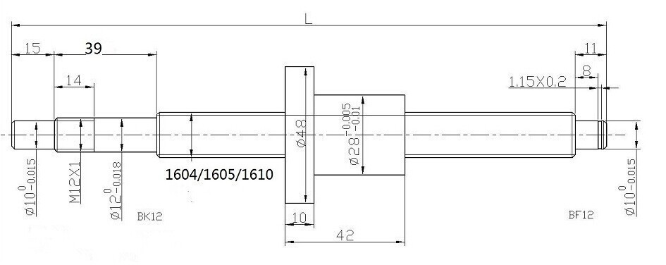

Обработка по версии китайцев:
HTB1_WqDHXXXXXaVXVXXq6xXFXXX9.jpg (3472 просмотра) <a class='original' href='./download/file.php?id=159223&sid=1a1aa96788544bd2aa0358fb411d772c&mode=view' target=_blank>Загрузить оригинал (43.66 КБ)</a>
Версия CNC Tehnology
shvp16.jpg (3472 просмотра) <a class='original' href='./download/file.php?id=159224&sid=1a1aa96788544bd2aa0358fb411d772c&mode=view' target=_blank>Загрузить оригинал (34.89 КБ)</a>
Допуски? Не -не слышал.
Снизу мелким шрифтом: "Обработка концов ШВП производится по указанным чертежам. В случае, если подобная обработка вам не подходит, вы можете прислать нам ваше техническое задание. "
Не заходил на сайт при заказе обработки- просто написал манагеру, под какой тип опор нужно- уточнений от него не последовало.

Никаких допусков, как у китайцев в минус.

Если допуски не указываются, то подразумевается h14/H14 - можете по таблице посмотреть сколько это для вала в 10-12мм. Но таки да, все равно брак - для вала должно быть D10-12 h14 (0, -0.430).

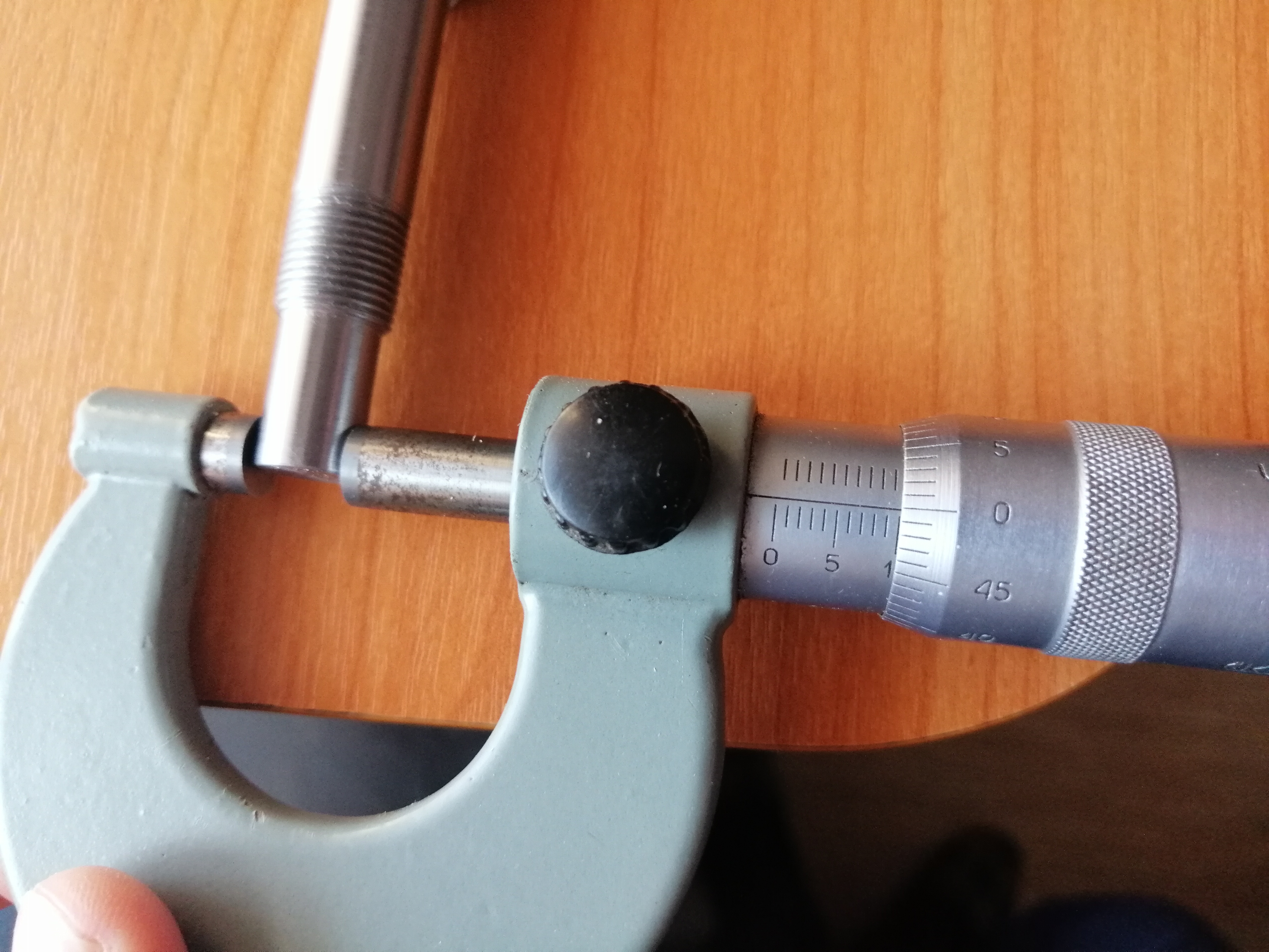

nevkon писал(а):Но таки да, все равно брак
Это не брак, это наглеж безграмотных перепродаванов.
Погнали!
Под муфту:
IMG_20190319_173641.jpg (3391 просмотр) <a class='original' href='./download/file.php?id=159252&sid=1a1aa96788544bd2aa0358fb411d772c&mode=view' target=_blank>Загрузить оригинал (3.25 МБ)</a>
IMG_20190319_173333.jpg (3391 просмотр) <a class='original' href='./download/file.php?id=159248&sid=1a1aa96788544bd2aa0358fb411d772c&mode=view' target=_blank>Загрузить оригинал (3.07 МБ)</a>
Под FK12:
IMG_20190319_173238.jpg (3391 просмотр) <a class='original' href='./download/file.php?id=159249&sid=1a1aa96788544bd2aa0358fb411d772c&mode=view' target=_blank>Загрузить оригинал (3.11 МБ)</a>
Под FF12:
IMG_20190319_173546.jpg (3391 просмотр) <a class='original' href='./download/file.php?id=159250&sid=1a1aa96788544bd2aa0358fb411d772c&mode=view' target=_blank>Загрузить оригинал (3.36 МБ)</a>
IMG_20190319_173520.jpg (3391 просмотр) <a class='original' href='./download/file.php?id=159251&sid=1a1aa96788544bd2aa0358fb411d772c&mode=view' target=_blank>Загрузить оригинал (3.37 МБ)</a>

Или я считать не умею или что-то не понимаю - вижу только на последних фото 10.005-10.013 мм, на остальных все в минусе.
Re: Бюджетный станочек "Минималец"
Все правильно видишь :)
Продавить полсотки натяг для руки трудновато, но чутка тирануть наждачкой и всех делов

nevkon писал(а):на остальных все в минусе.
5 микрон наверна маловато для посадки

Жалко нет пассаметра, но даже микрометр позволил намерять эллипс. Для сравнения эскиз обработки TBImotion.
