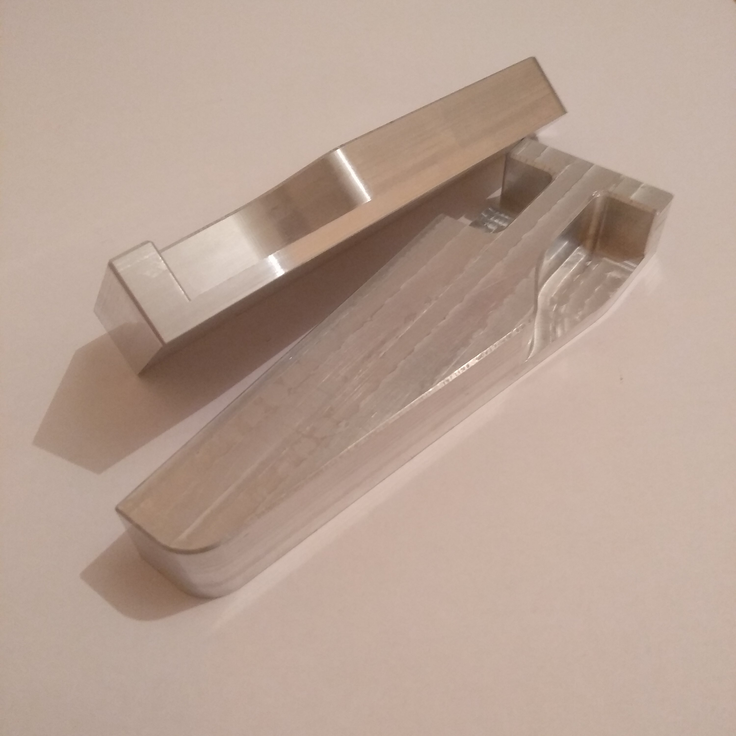

Чутка пошумел сегодня, рЭзультат.
IMG_20190219_230527_184.jpg (3306 просмотров) <a class='original' href='./download/file.php?id=157437&sid=72114ff503f4761026fa08cb5127fd6c&mode=view' target=_blank>Загрузить оригинал (29.84 КБ)</a>
IMG_20190219_230527_182.jpg (3306 просмотров) <a class='original' href='./download/file.php?id=157439&sid=72114ff503f4761026fa08cb5127fd6c&mode=view' target=_blank>Загрузить оригинал (35.48 КБ)</a>
IMG_20190219_230124.jpg (3306 просмотров) <a class='original' href='./download/file.php?id=157440&sid=72114ff503f4761026fa08cb5127fd6c&mode=view' target=_blank>Загрузить оригинал (359.49 КБ)</a>

Re: Станок 600х400х150 мм
Развлекаюсь изо всех сил
IMG_20190226_140806.jpg (3090 просмотров) <a class='original' href='./download/file.php?id=157922&sid=72114ff503f4761026fa08cb5127fd6c&mode=view' target=_blank>Загрузить оригинал (1.6 МБ)</a>

полукруглую фаску фрезкой с обратным радиусом делал?
Сферой

sima8520 писал(а):Развлекаюсь изо всех сил
Разведи акрил с фиолетовым красителем пищевым.) (Фиолетовый сильно ближе к чёрному в итоге будет, блеск самого люма оттеняет)
И залей надпись :) будет норм.
