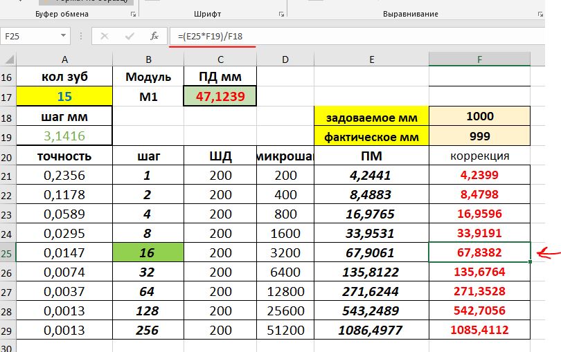

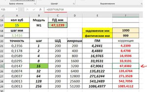

Кто Пользуется Пуремоушен . отзовитесь .
вот тут возник вопрос , запросил помощи в службе поддержки , ответили быстро и дали разьяснения ак корректировать параметры станка .
вот что и как !
https://youtu.be/JJCdiDdB814
вот ответ
Добрый день.
Для точной калибровке станка необходимо верно высчитать количество сигналов step для каждой оси и вписать их в настройке, где Вы уже и находились.
Есть несколько способов расчёта:
1 - Шестерня косозубая GH1.5-T30D14, редуктор 1:3, деление шага 1:16
мм/об=3,14(Пи)*1,5(Шаг)*30(колличество зубьев)=143 мм
шагов/об=200*16(деление шага)*3(рудукция)=9600
шаг/мм=9600/143=67,94 (эту цифру занести в настройки "колличество сигналов step 1/ed")/
2 - Берём имеющее значение например - 163,057 и высчитываем пропорцией, где
163,057 (имеющееся значение) х 532 (фактическое значение/переезд)
X 500 (задаваемое значение/переезд)
Итого - (163,057x532):500 = 173,492 - необходимо значение (вписываем в настройку).
итог о
микрокорекция.JPG (3402 просмотра) <a class='original' href='./download/file.php?id=157853&mode=view' target=_blank>Загрузить оригинал (100.21 КБ)</a>
и прикладываю файл
микрошаг.zip
(17.46 КБ) 303 скачивания
http://www.zavetrom.ru
