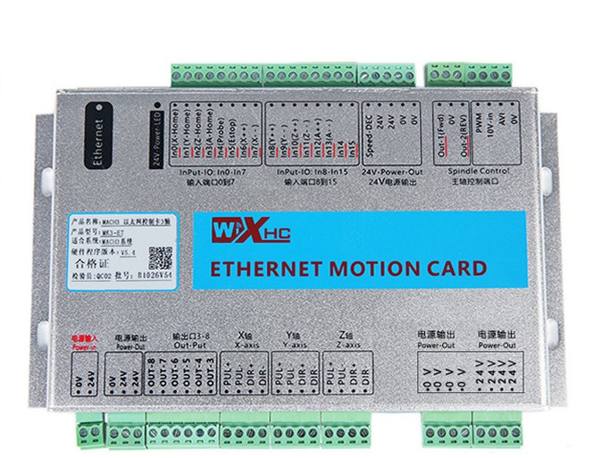

Купил контроллер Eth MK3-ET (Mach3)

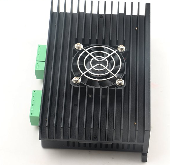

3 драйвера шаговиков Leadshine DM 542

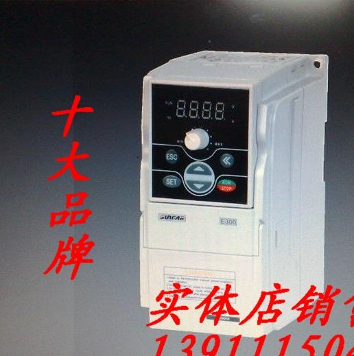

ПЧ SUNFAR E550-2S0022B

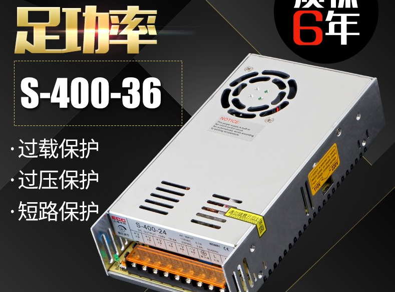

Блок питания для шаговых двигателей 36В 400 Вт
2019-01-16_19-58-59.png (3930 просмотров) <a class='original' href='./download/file.php?id=154698&mode=view' target=_blank>Загрузить оригинал (497.97 КБ)</a>
И аналогичный БП для питания контроллера и др периферии 24В 400 Вт

Задолбали зависания. Фрезерую плату довольно большую. 3-4 часа работа занимает и на последних операциях зависание и вся работа в помойку :(
Очень сильно портит нервы.
Что там не так с родным контроллером даже разбираться уже не хочу.

Мужики помогите разобраться!!! СНС 30*40 4axsis USB вынес мозг надо работать , а станок стоит. Работает без шпинделя( отключаю провод ) отрабатывает весь файл до конца. Со шпинделем виснет программа и останавливается станок сразу или чуть позже. Пробывал менять компы, перезагружать , переустанавливать по, разные провода. Помогало не надолго. Че делать ? Подскажите.

Помехи от шпинделя идут, что вызывает зависание usb контроллера.
Попробуйте для начала хорошенько все заземлить. Комп, станок. И схему контроллера надо понимать.

Экранированный кабель к шпинделю рекомендуют везде, со стороны шпинделя "оплётка" висист в воздухе, со стороный ПЧ - заземлена. Перед ПЧ желательно поставить фильтр. На конец кабеля, входящего в штекер - повесить фирит, но не поверх экрана!, а именно все 3 фазы в один феритовый фильтр засунуть перед самым входом в разъём. (Это есть в мануале на любой ПЧ).

Smith2007 писал(а):Решил кардинально вопрос

Слабый блок питания для такого драйвера. Вспомните мои слова в будущем все что управляется матчем обречено на проблемы.

neo832002 писал(а):Слабый блок питания для такого драйвера. Вспомните мои слова в будущем все что управляется матчем обречено на проблемы.
Почему думаете, что не хватит?
400Вт/36В = 11 А выдает этот БП.
3 ШД максимум по 2,8А

Т.е. 400 Вт для 3х ШД 57BYGH56-401 это мало?
Странно, но сейчас на контроллере у меня установлен БП на 200 Вт. И я как раз подозреваю, что это из-за него у меня могут быть проблемы так же. Хотя последнюю неделю обрабатывал только дерево и сбоев не было вовсе.
Попробую замерить потребление. Если действительно будет на пределе - заменить не сложно.
Re: Фрезерный по цветным металлам и дер 300 х 400 мм
Smith2007 писал(а):Т.е. 400 Вт для 3х ШД 57BYGH56-401 это мало?
На сколько я помню, то мне объясняли, что драйвера питают ШД током.
Берем грубо 2,8А х 2 фазы = 5,6А х 3 ШД = 16,8А х 36В = 604,8 Вт (это грубо, не всегда такое потребление и желательно с запасом)

400Вт БП работает с большим запасом.
Средний потребляемый ток двигателем максимум будет 2А, а по факту и того меньше
