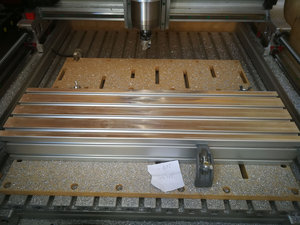

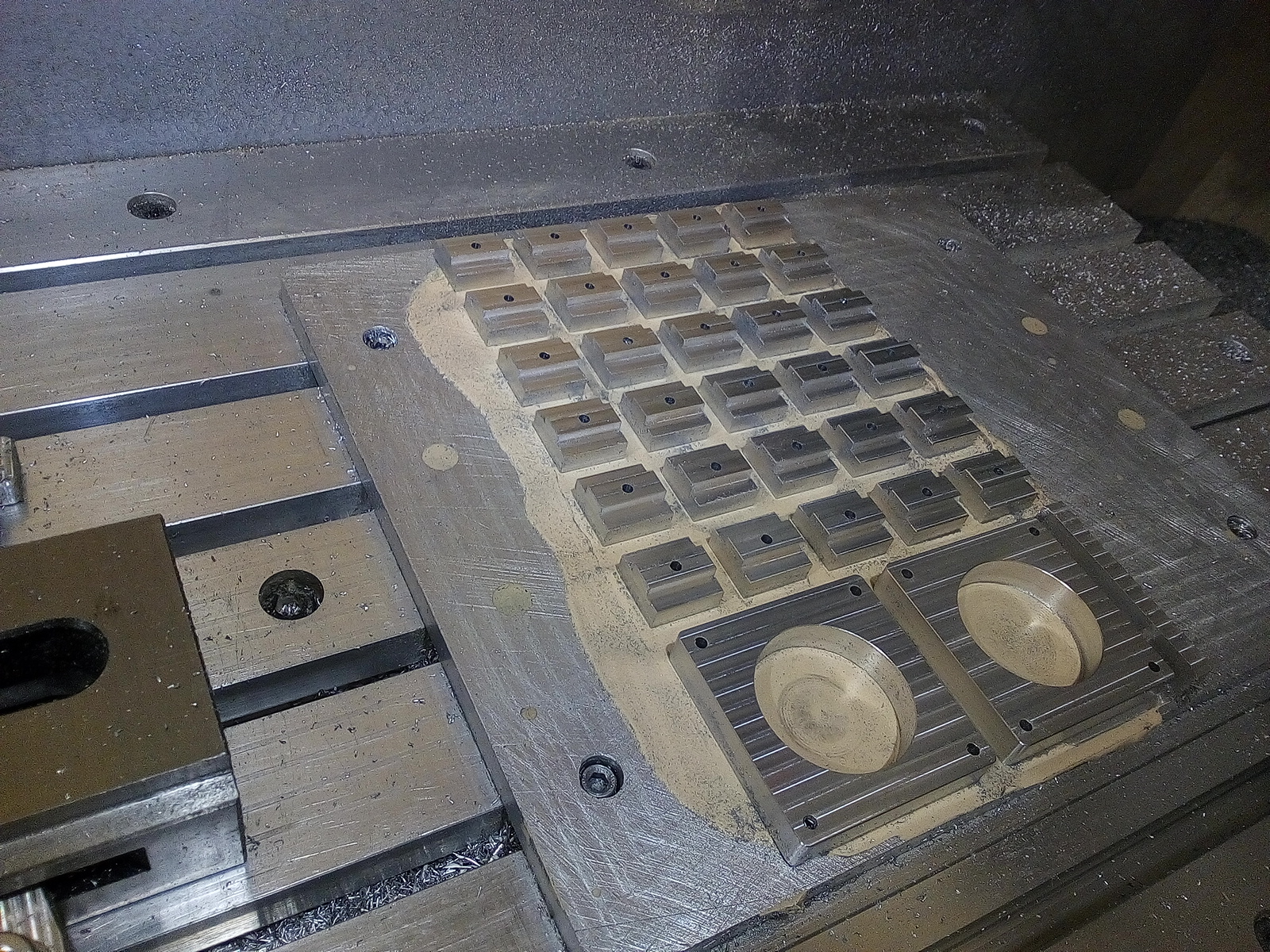

Umnik писал(а):пришел профиль для портальной балки, жирненький весьма...
И, вероятно, кривенький.
Я на днях ровнял профиль 160x80. Мало того что по плоскостям завалено все, так еще и параллелограммом был. Хорошо мяса как на твоих двух. Но по пять десяток пришлось снимать.

Какой диаметр фрезы на фото и какая мощность шпинделя
Сообщения: 2893
Re: Простенький фрезерок по деревяшкам 600*900
sivolap36 писал(а):Какой диаметр фрезы на фото и какая мощность шпинделя
32мм, 2,2кВт

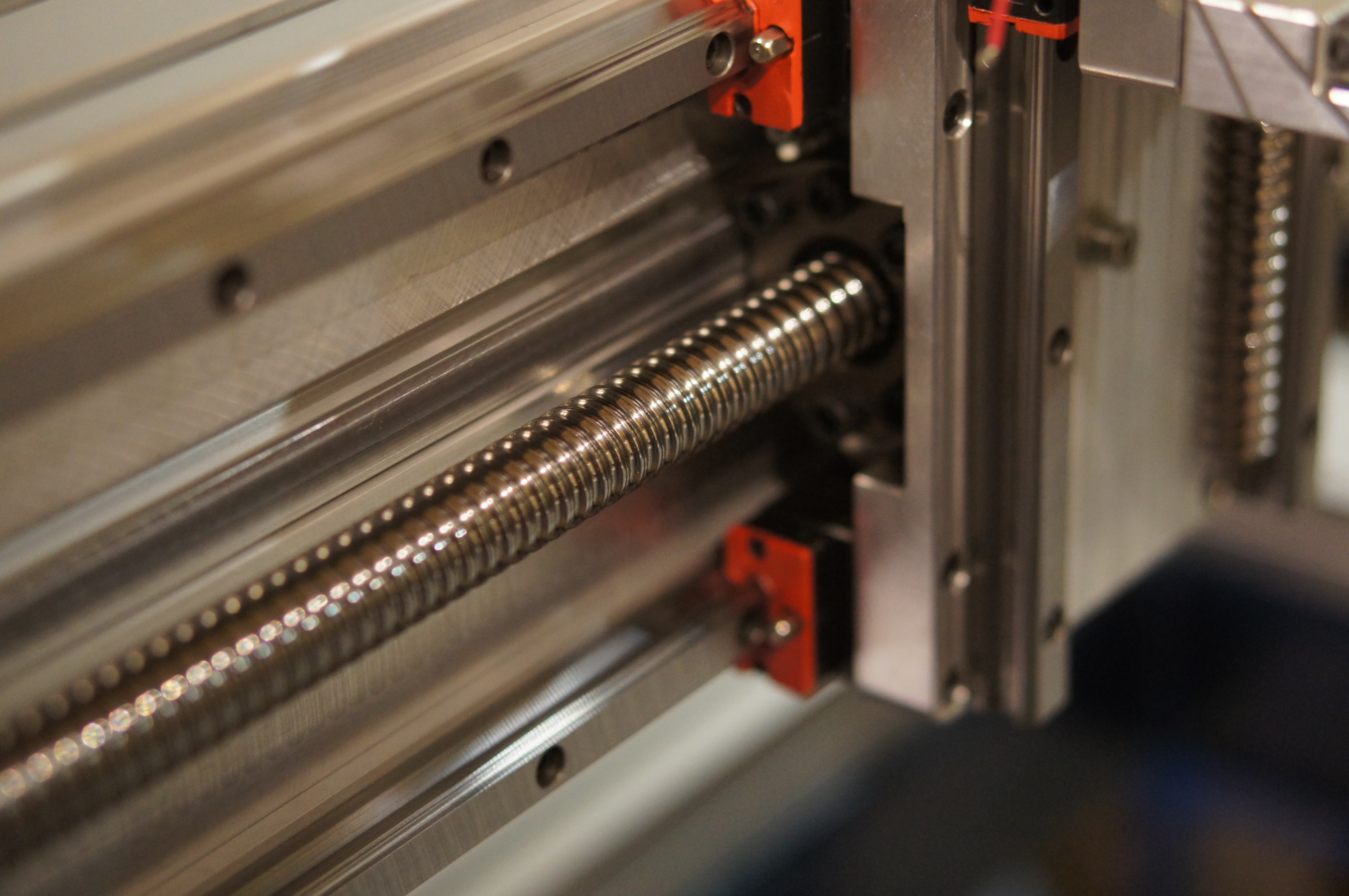

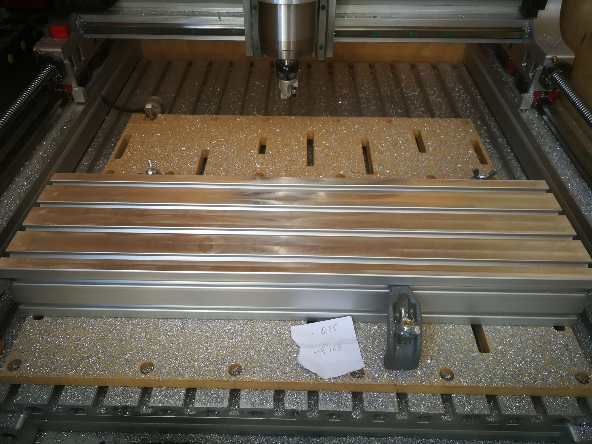

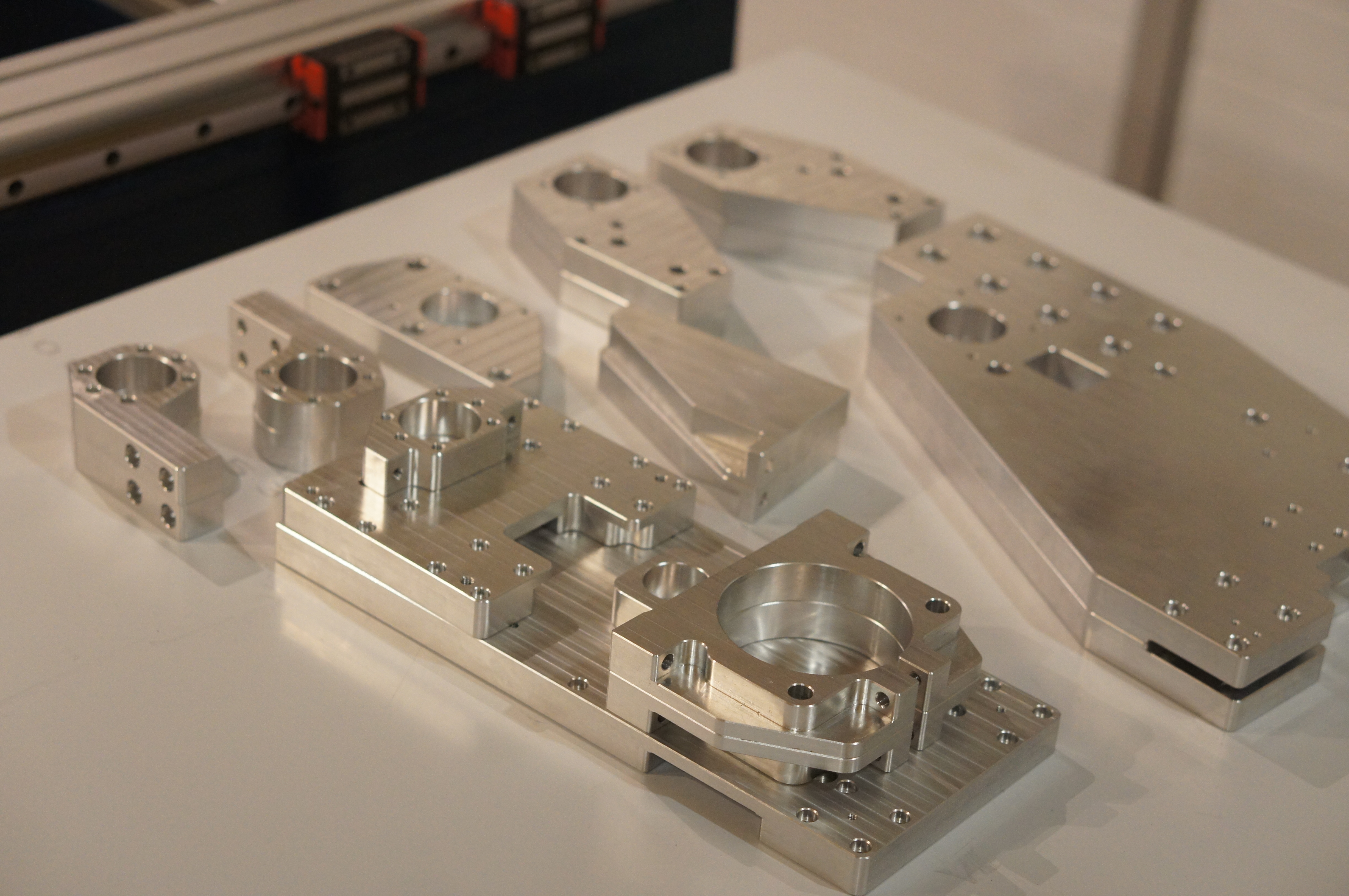

вот и готовы деталюшки...
Все ответственные детали по толщине плавают не больше 3-х соток плюс/минус.
DSC01783.JPG (3999 просмотров) <a class='original' href='./download/file.php?id=152967&mode=view' target=_blank>Загрузить оригинал (4.06 МБ)</a>
Так же накинул рельсы на ось Х, практически не выставлял, минут 15 уделил каждой стороне. Обе стороны встали где-то в 5-7 соток на весь ход, индикатор чуть плавает в одну и другую сторону...
DSC01784.JPG (3999 просмотров) <a class='original' href='./download/file.php?id=152968&mode=view' target=_blank>Загрузить оригинал (3.5 МБ)</a>
Винт нормально померить не выходит пока, плавает пузырек, собака, от моих перемещений...
Выставлять рельс без упорной поверхности или буртика то еще удовольствие, конечно...

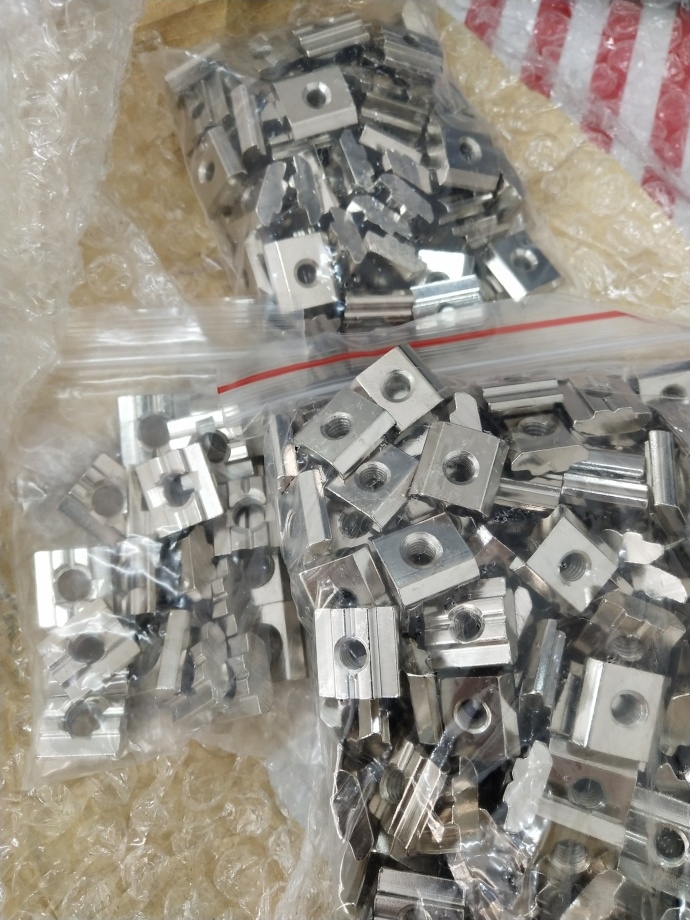

Вот как решаю вопрос гаек прям счас:
IMG_20181221_132413.jpg (3754 просмотра) <a class='original' href='./download/file.php?id=153093&mode=view' target=_blank>Загрузить оригинал (1.3 МБ)</a>
Нету уже времени заказывать-ждать, в этот раз обойдусь самодельными...

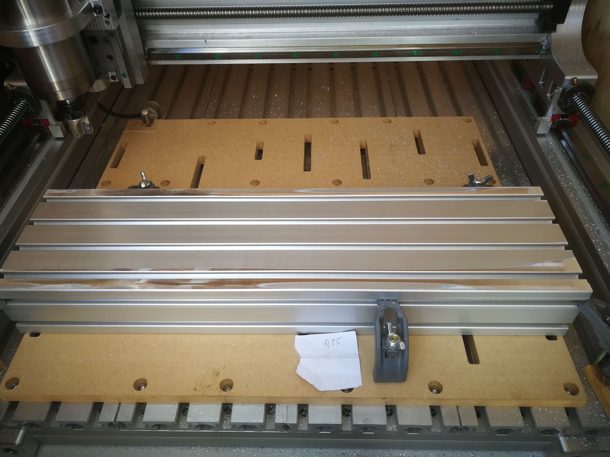

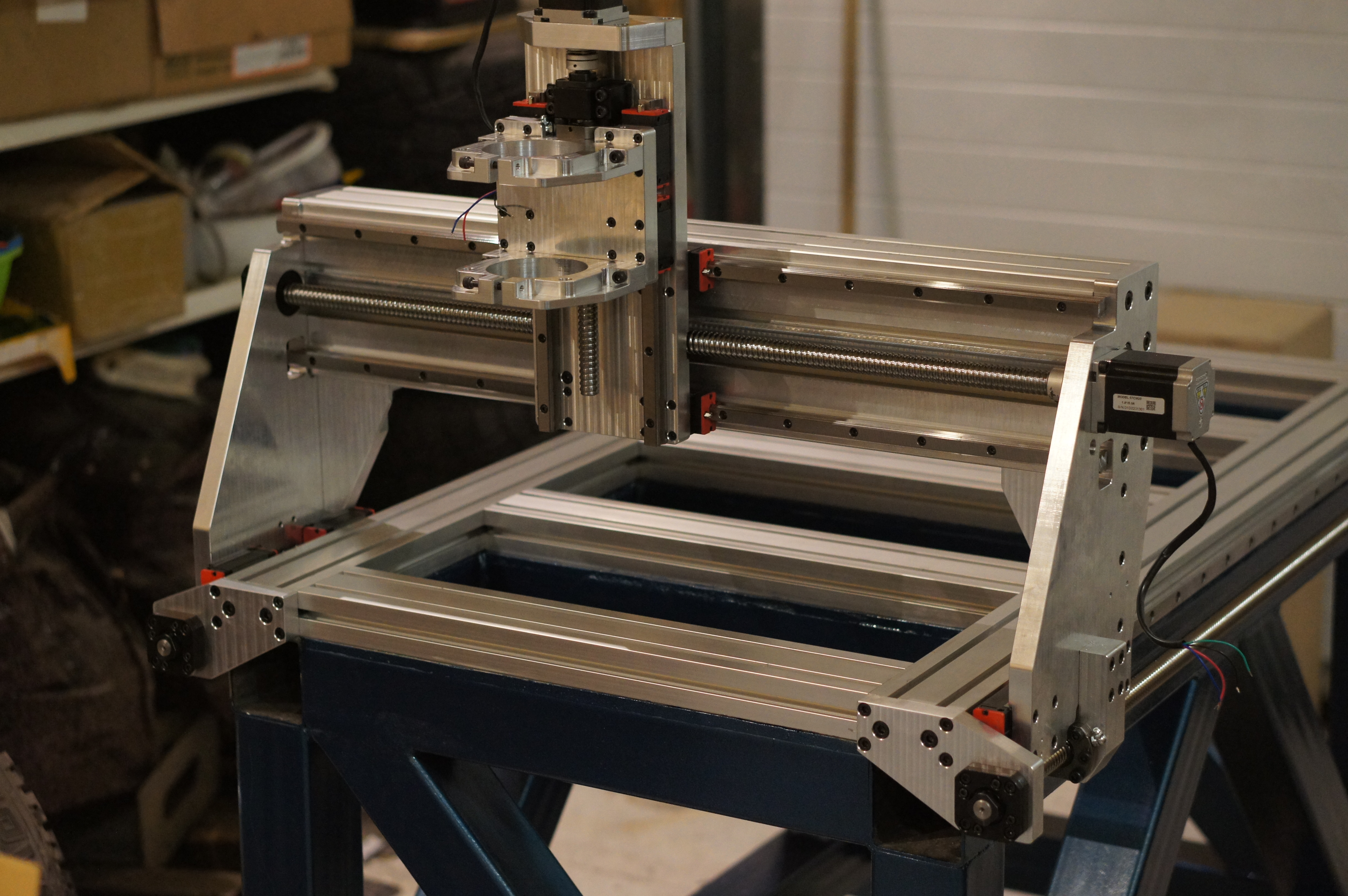

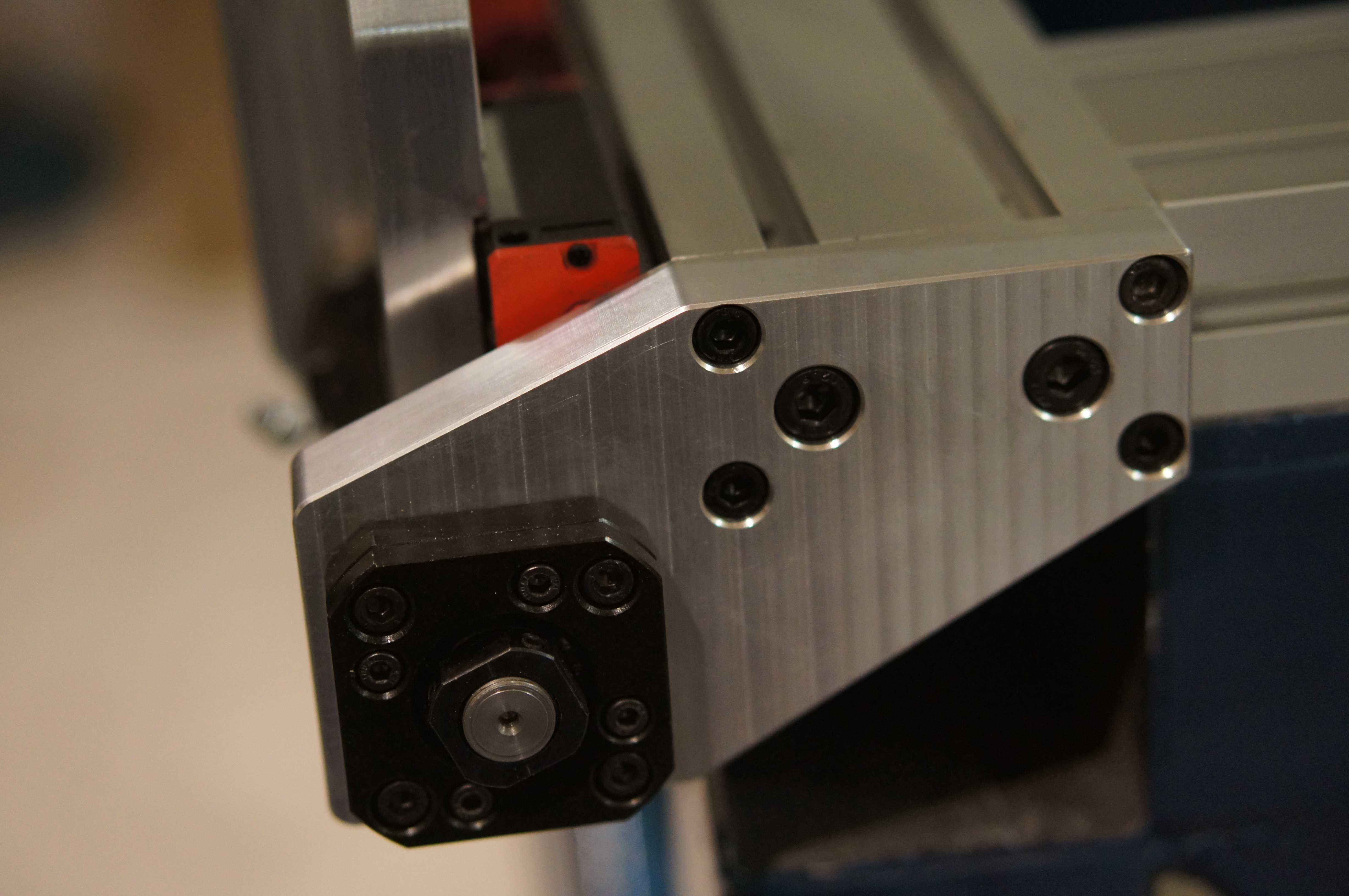

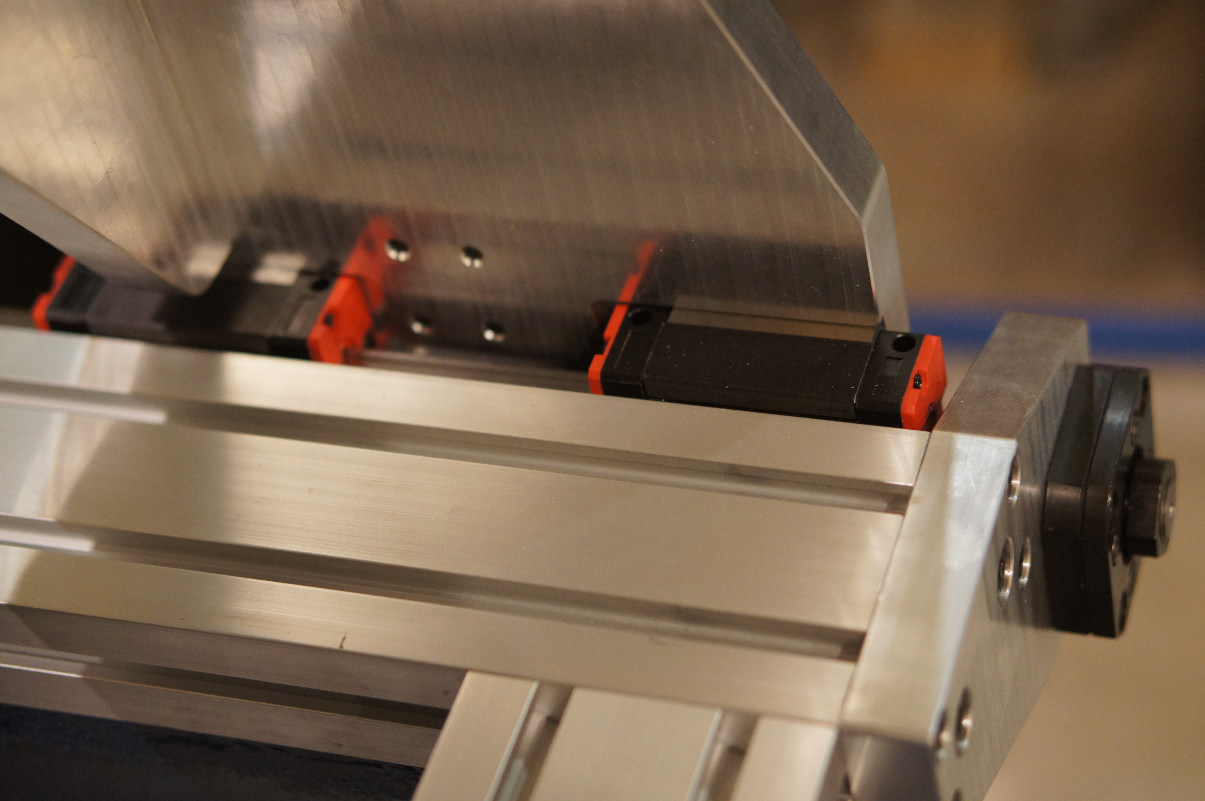

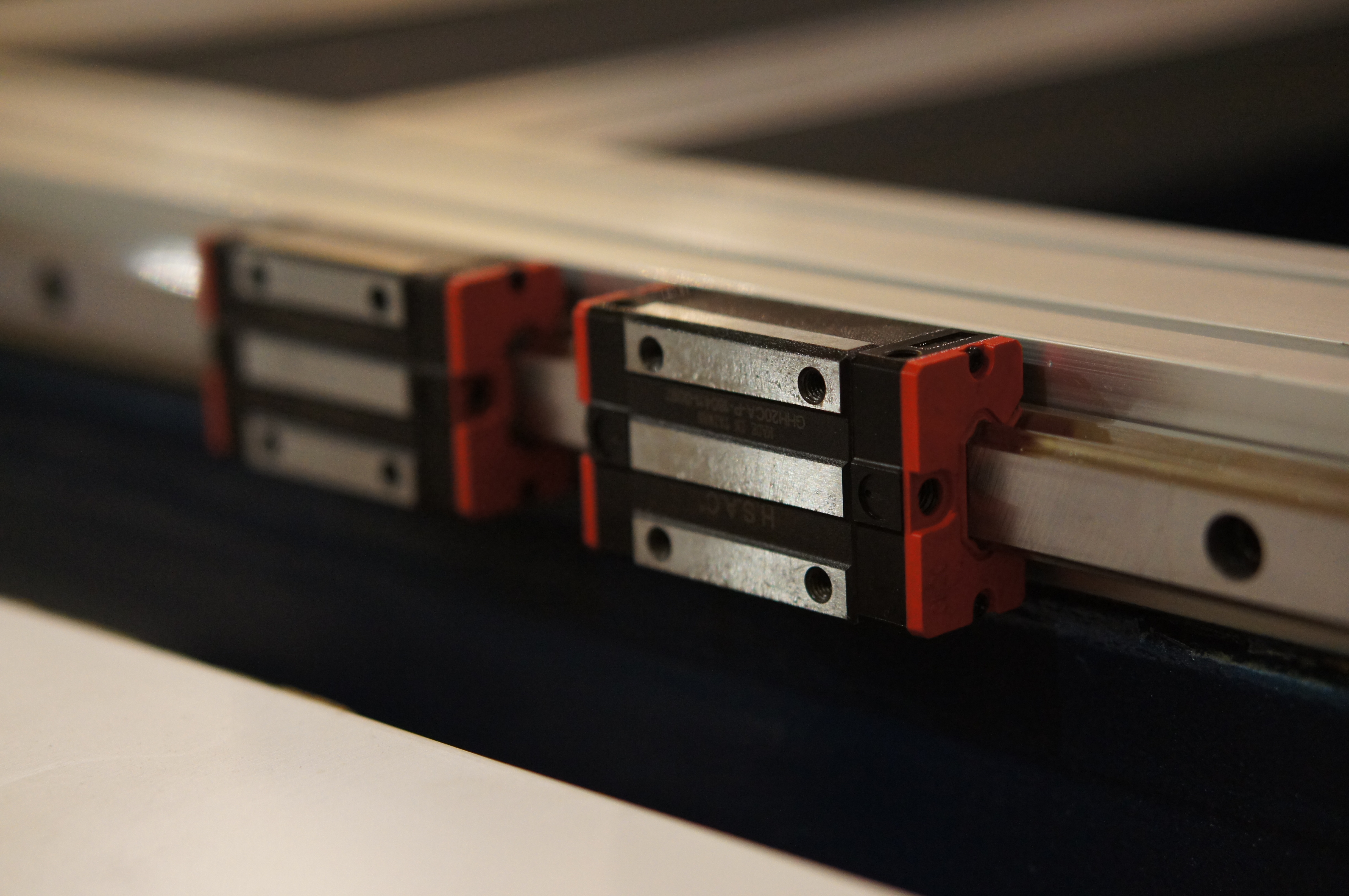

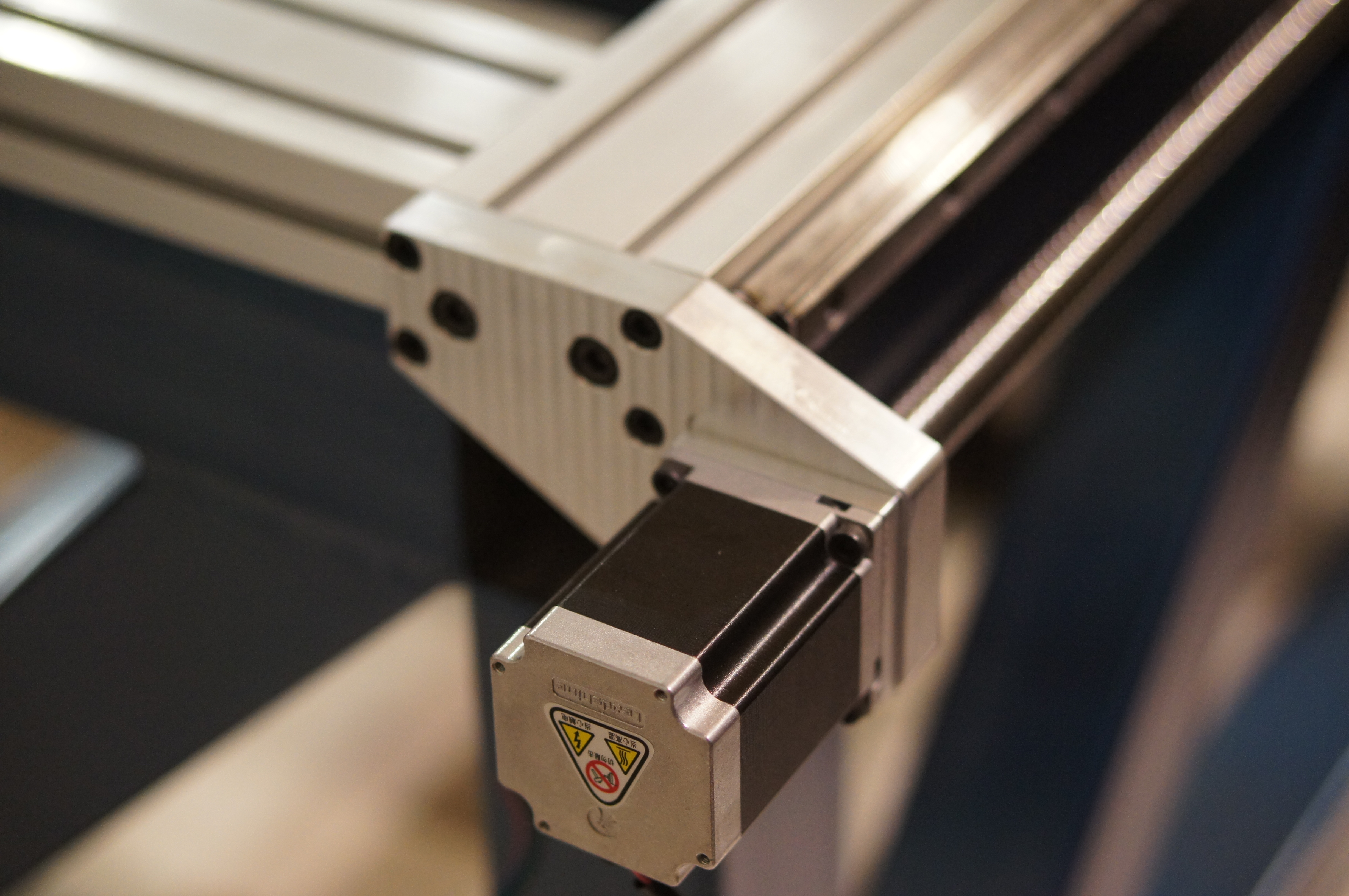

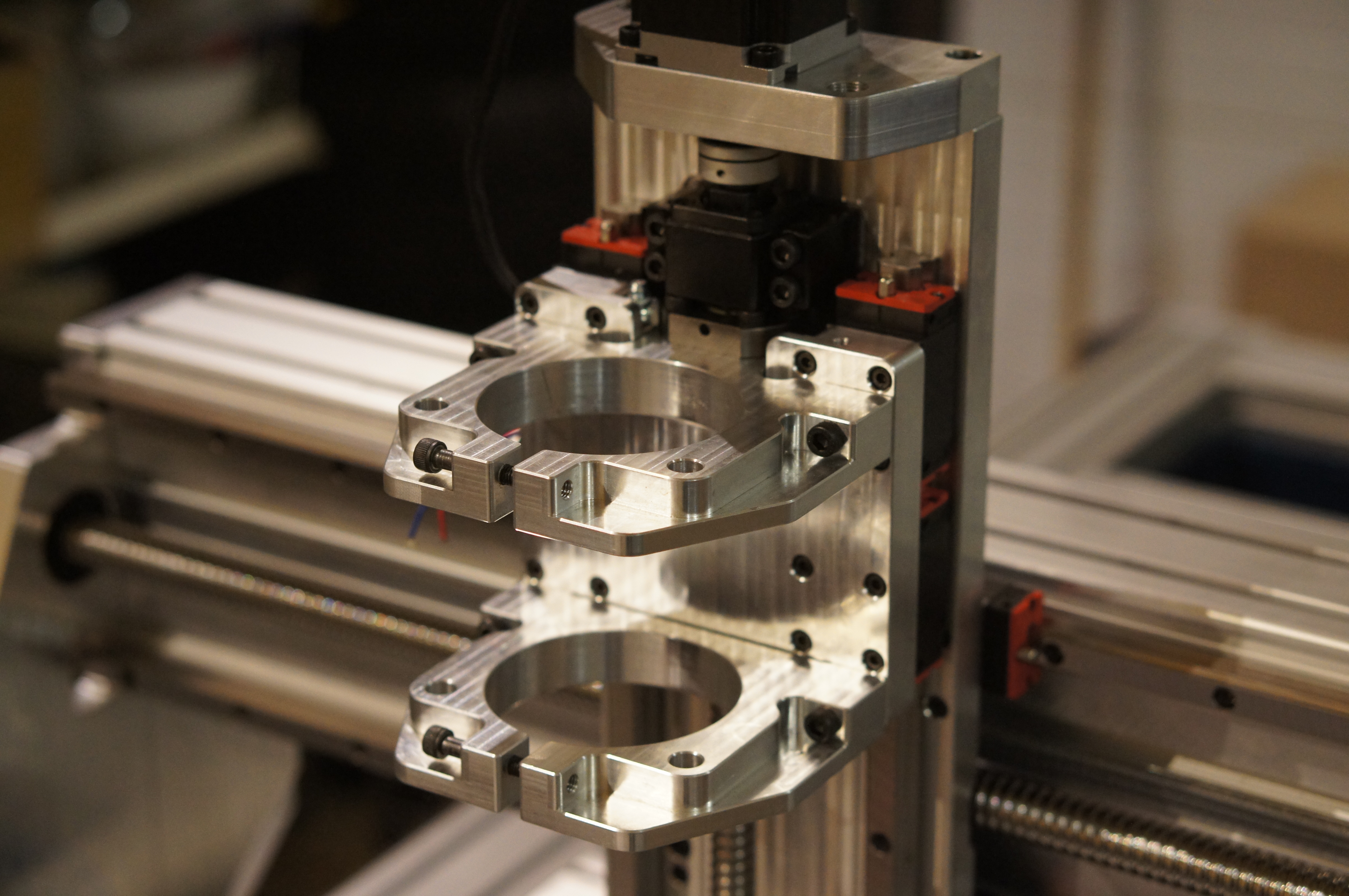

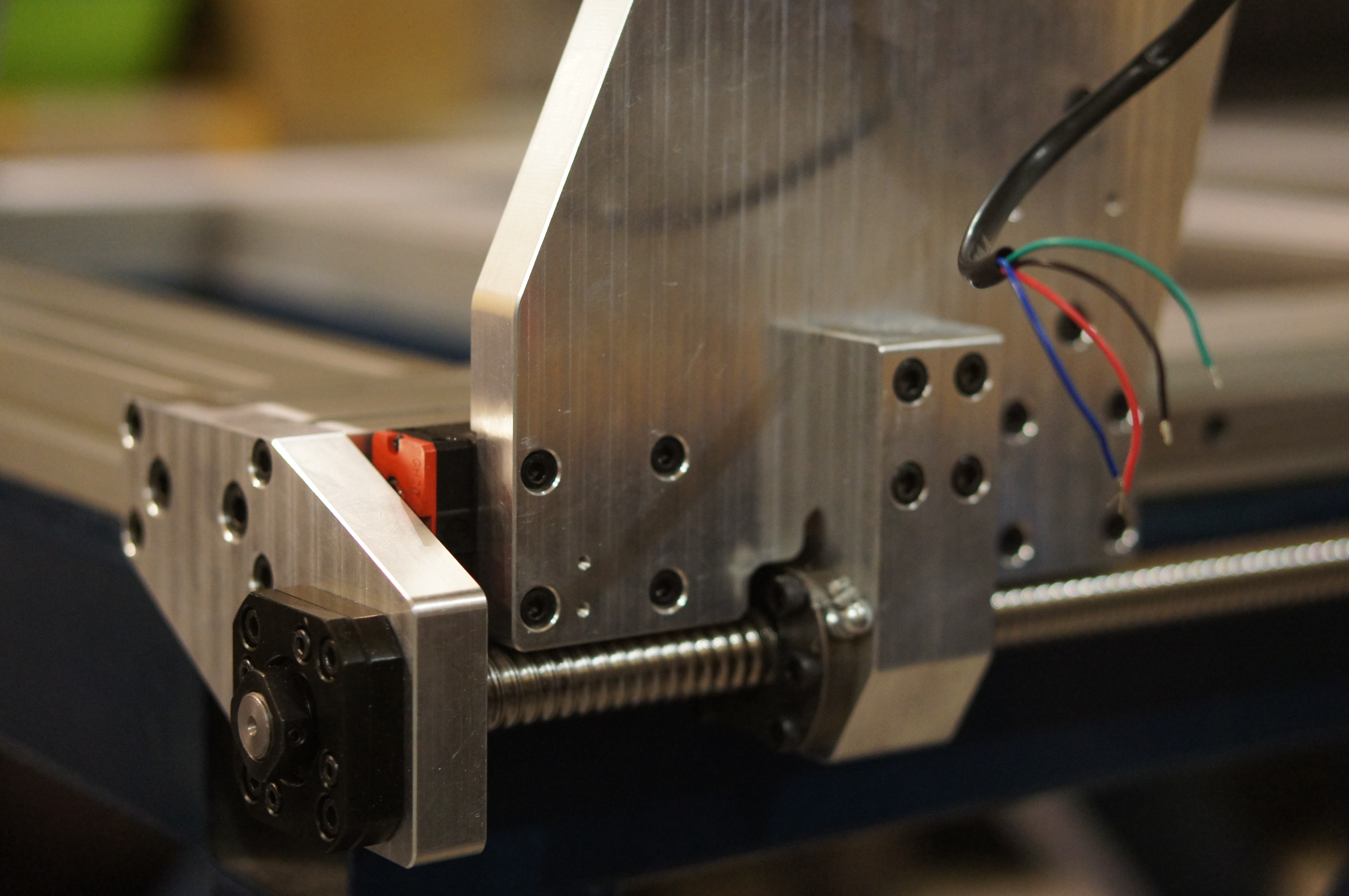

Портал забрал.
После торцовки попросил скрутить две палки и посмотреть на плите, как они себя будут вести.
По итогу пришлось их пыльнуть, сняли 18 соток с передней плоскости.
Как итог - механика почти закончена...
Осталось дождаться концевиков, которые забыл прикупить сразу.
Надеюсь, успеют из Иваново доехать СДЭК-ом до НГ)
Завтра начну заниматься электрикой, для этого вроде как все есть...
Несколько фото:
DSC01790.JPG (3635 просмотров) <a class='original' href='./download/file.php?id=153277&mode=view' target=_blank>Загрузить оригинал (3.94 МБ)</a>
DSC01791.JPG (3635 просмотров) <a class='original' href='./download/file.php?id=153278&mode=view' target=_blank>Загрузить оригинал (3.91 МБ)</a>
DSC01792.JPG (3635 просмотров) <a class='original' href='./download/file.php?id=153279&mode=view' target=_blank>Загрузить оригинал (3.81 МБ)</a>
DSC01793.JPG (3635 просмотров) <a class='original' href='./download/file.php?id=153280&mode=view' target=_blank>Загрузить оригинал (3.81 МБ)</a>
DSC01794.JPG (3635 просмотров) <a class='original' href='./download/file.php?id=153281&mode=view' target=_blank>Загрузить оригинал (4.19 МБ)</a>
DSC01788.JPG (3635 просмотров) <a class='original' href='./download/file.php?id=153282&mode=view' target=_blank>Загрузить оригинал (4.38 МБ)</a>
DSC01789.JPG (3635 просмотров) <a class='original' href='./download/file.php?id=153283&mode=view' target=_blank>Загрузить оригинал (3.88 МБ)</a>
