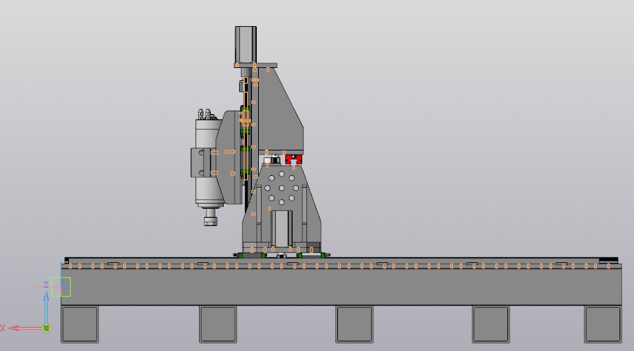

Портальный станок по дереву с полем 1100х850
Корпус станка: Сталь 12-14 мм толщиной.
Направляющие: Профильные рельсовые HGH20R везде.
X-ось - прямозубая зубчатая рейка (модуль 1.5)
Y-ось - прямозубая зубчатая рейка (модуль 1.5)
Z-ось Шарика-Винтовая Передача 12х04.
Приводы: пока не определился.
Шпиндель: Бесколлекторный ZHEN YU 2,2 кВт (водяное охлаждение).
Рабочее поле: 1100х850. Пролет портала: 200 мм.
Обрабатываемые материалы: в основном дерево, но хотелось бы иногда и цветной метал.
Вопросы:
Здравствуйте уважаемые форумчане!
Задумался об изготовлении ЧПУ. Навыков по этому направлению не имею, но прошел путь от слесаря до механика, поэтому в подобных вещах разберусь.
Станок "списал" с найденной картинки в и-нете, внес изменения под себя. Но остались вопросы:
1. Все детали будут изготовлены из листового метала толщиной 12-14мм, портал швеллер 120, ось Х профильная труба 100х100 залитая бетоном, все соединения сварные. Под рельсами и рейками фрезерованный лист. Вес портала с осью Z - 110 кг. И эти цифры чуть-чуть пугают, но если, по вашему мнению, это все хорошо, меня бы это устроило. Я жду ваши замечания и предложения.
2. В оригинале перемещение портала осуществляется двумя двигателями через редуктор, я прорисовал без него и соответственно не знаю какой лучше поставить двигатель, и нужен ли редуктор, и подходящий ли модуль рейки?

Хомут шпинделя нужно опустить. Редуктор нужен.

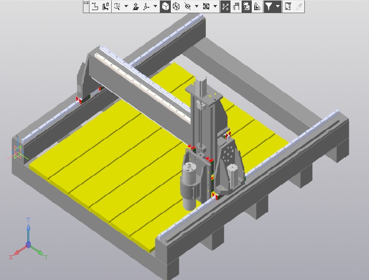

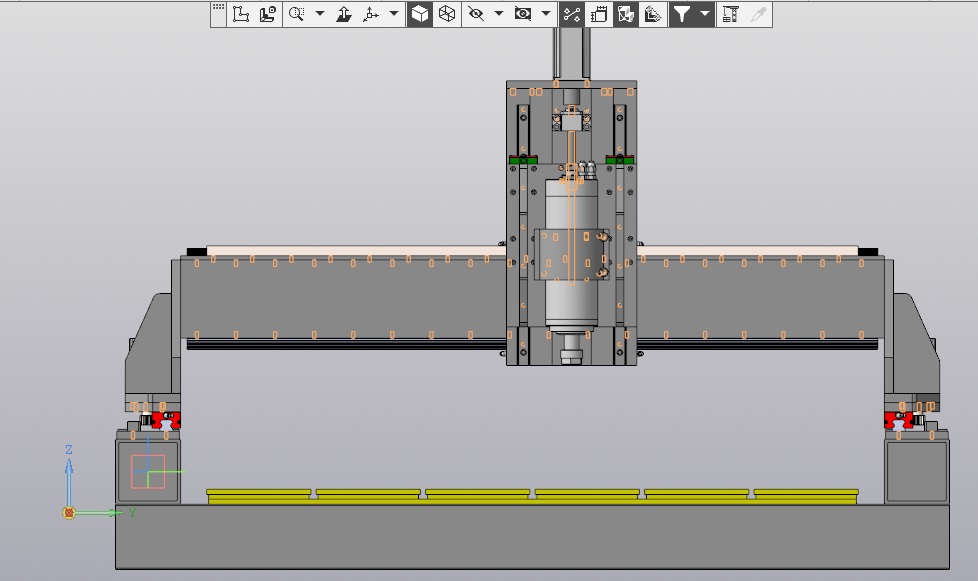

а почему выбрано именно такое расположение рельс на портале ? в плане юстировки не самый лучший вариант

Портал тяжеловат, придётся ускорения уменьшать или двигатели более мощные ставить.
А почему рейки подач прямозубые? На косозубых можно бы шестерню с меньшим числом зубьев ставить (для прямозубых минимальное число зубьев 6, а косозубые и с двумя зубьями бывают) может и без редуктора бы обошлось. Люфтов в рейке не боитесь?
Должно быть у других людей слишком длинная жизнь, если они могут себе позволить фрезеровать на скорости меньше 10 м/мин...

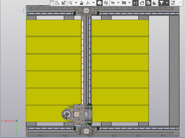

Накой хрен вообще ставить рейки на таких размерах?

собственна да, у меня поле 1000 х 800 ; на винтах 1610 бегает 10 м/мин спокойно

А как лучше, рельсы по бокам? не понимаю чем это лучше.slavyan75 писал(а):а почему выбрано именно такое расположение рельс на портале ? в плане юстировки не самый лучший вариант

Лучше сбоку - в одной плоскости. В этом случае выравнивать придется в одном направлении. А в вашем случае надо будет обеспечить параллельность плоскостей установочных, а затем уже выравнивать второе расположение. В общем может случиться ситуация "клинит, а в каком направлении непонятно".Sergei G писал(а):А как лучше, рельсы по бокам? не понимаю чем это лучше.

ШВП 2005 или 2010 на все оси. На длинную ось можно поставить вращающуюся гайку, а можно и не ставить.

Рельсы на портале обе сбоку, на верхней плоскости рейка (если она будет)clericons писал(а):По расположению рельс не очень понял куда их можно установить.

Что касается швп: Если винты вращать, то 25-ый, если гайку то хватит и 20. Это для станка с загрузкой 24/7. Для хобби соответственно 20 и 16.
Что касается моторов, если говорим про шаговики, то 34, серв за глаза хватит и 23.

на такой длине и без вращающейся гайки можно ставить винты 1610, и ничего не будет колбасить ; движки типа BYGH450A за глаза, но их питать желательно от 70 В, соответственно и драйвера под эту напругу ;neonas писал(а):Если винты вращать, то 25-ый, если гайку то хватит и 20.
с такой комплектухой скорость будет 10-12 м/мин.

Для себя любимого вы можете ставить хоть 1204 винты, но для производства есть рекомендации производителя швп. Туда и надо смотреть.slavyan75 писал(а):на такой длине и без вращающейся гайки можно ставить винты 1610, и ничего не будет колбасить ; движки типа BYGH450A за глаза, но их питать желательно от 70 В, соответственно и драйвера под эту напругу ;
Потому что если сэкономить на диаметре, то через полгода работы 24/7 ваш станок перестанет держать параметры или еще чего хуже встанет.
Именно по этому я написал два варианта. А не потому что "на глаз не будет колбасить"
