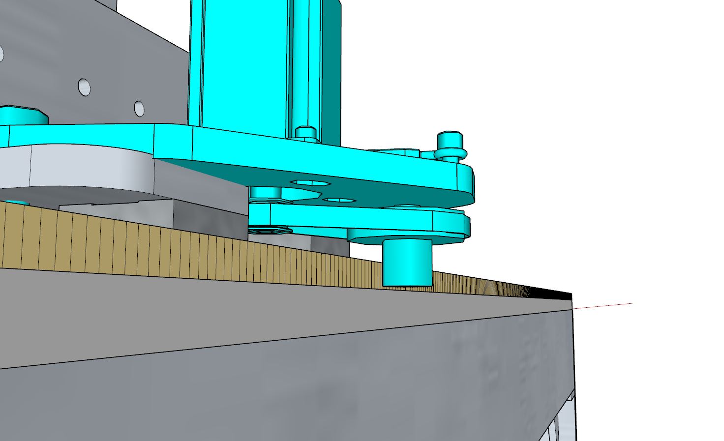

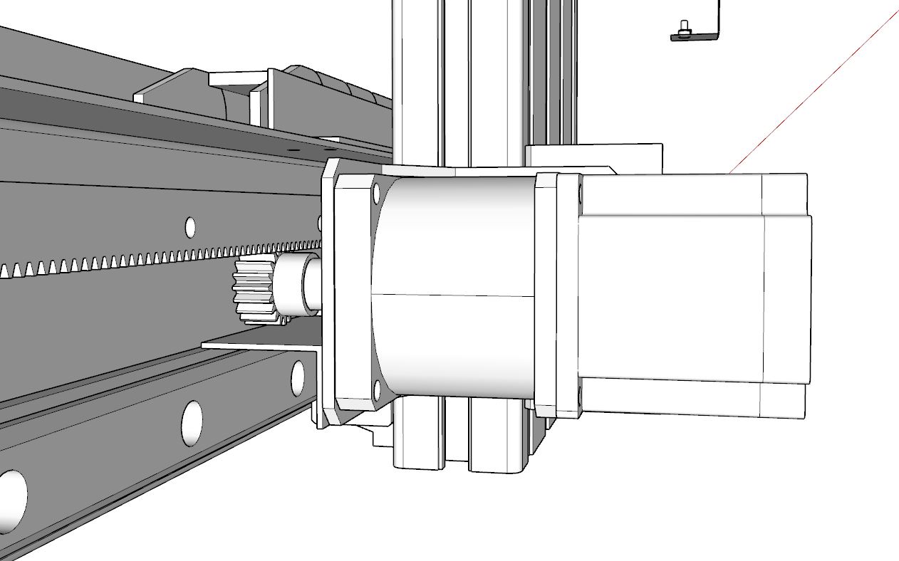

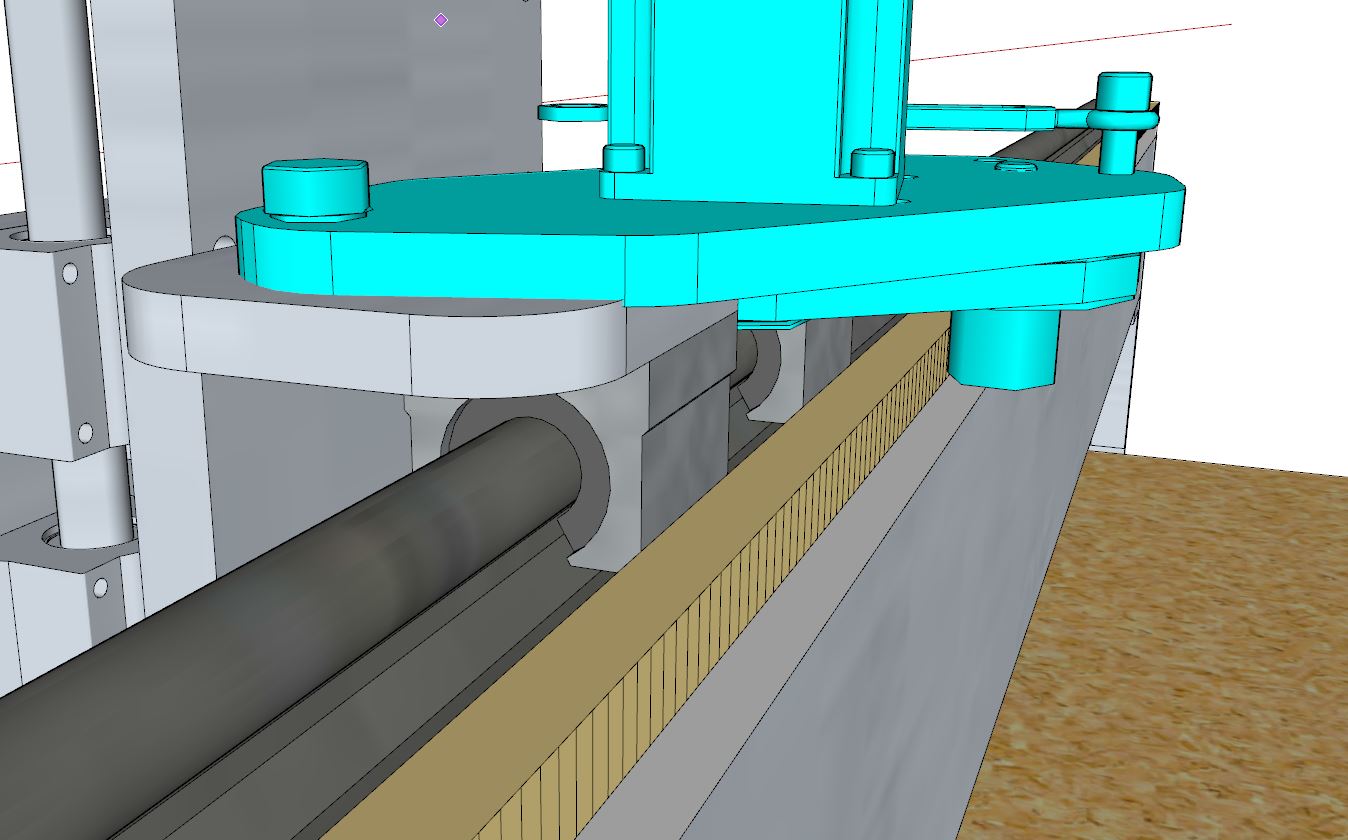

Спасибо. Мне тут сказали, что лучше двигатель не на напрямую с зубьями соединить а через ременный привод, так будет гаситься сила инерции, когда двигатель остановился, а портал еще движется.
Также еще вопрос, если двигатели стоят по обе стороны портала, как решается вопрос их синхронной работы, ведь один может проскакивать, или это не критично и все вопросы драйвер решает?
Такой вот вариант двигателя через ремень получается
Двигатель.JPG (3509 просмотров) <a class='original' href='./download/file.php?id=150721&mode=view' target=_blank>Загрузить оригинал (116.67 КБ)</a>
Двигатель3.JPG (3506 просмотров) <a class='original' href='./download/file.php?id=150723&mode=view' target=_blank>Загрузить оригинал (89.16 КБ)</a>
Изначально же думал о таком
Двигатель2.JPG (3506 просмотров) <a class='original' href='./download/file.php?id=150722&mode=view' target=_blank>Загрузить оригинал (87.61 КБ)</a>

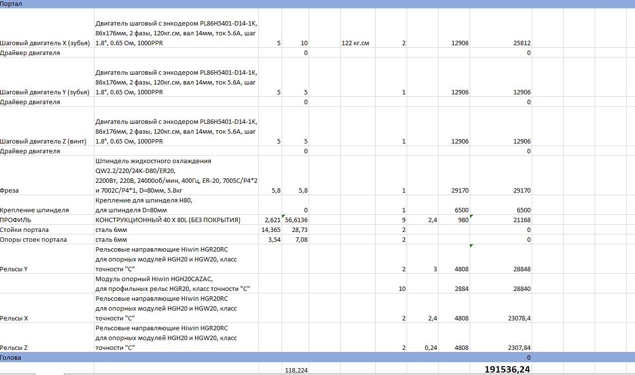

MGG писал(а):бюджет уже в 5 раз поднялся ?
бюджет, да вырос. но в общем цель уложиться в 200. Пока на 200 идет комплектующих, но это с первого попавшегося сайта, цены в лоб, хотя еще не все комплектующие, но в основном.
бюджет.JPG (3513 просмотров) <a class='original' href='./download/file.php?id=150720&mode=view' target=_blank>Загрузить оригинал (137.78 КБ)</a>

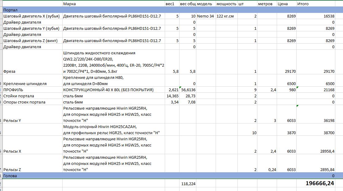

MGG писал(а):Лучше Н на С поменять
Поменял, да спасибо, так намного дешевле
Добавил двигатели с энкодером
бюджет2.JPG (3465 просмотров) <a class='original' href='./download/file.php?id=150725&mode=view' target=_blank>Загрузить оригинал (151.73 КБ)</a>
