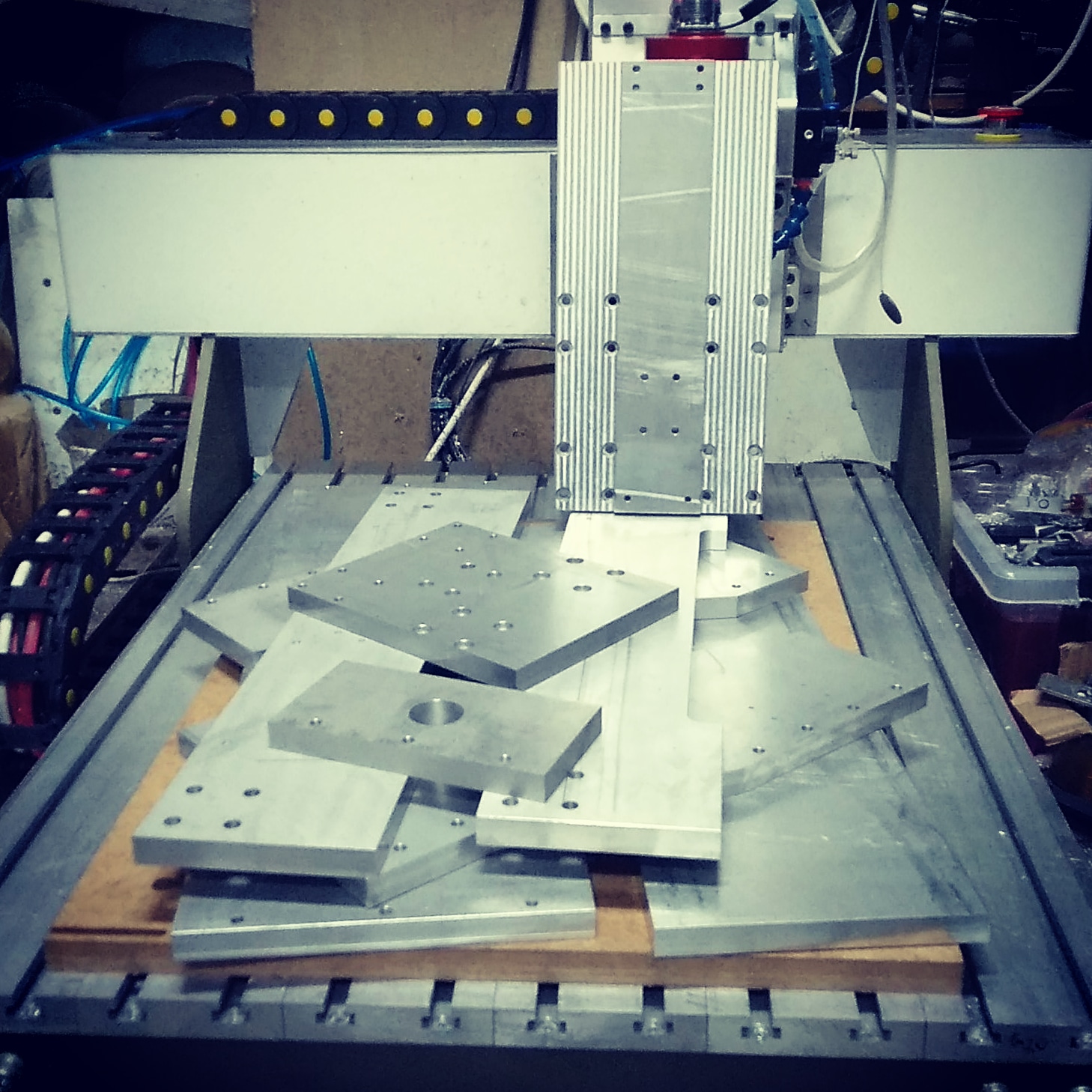

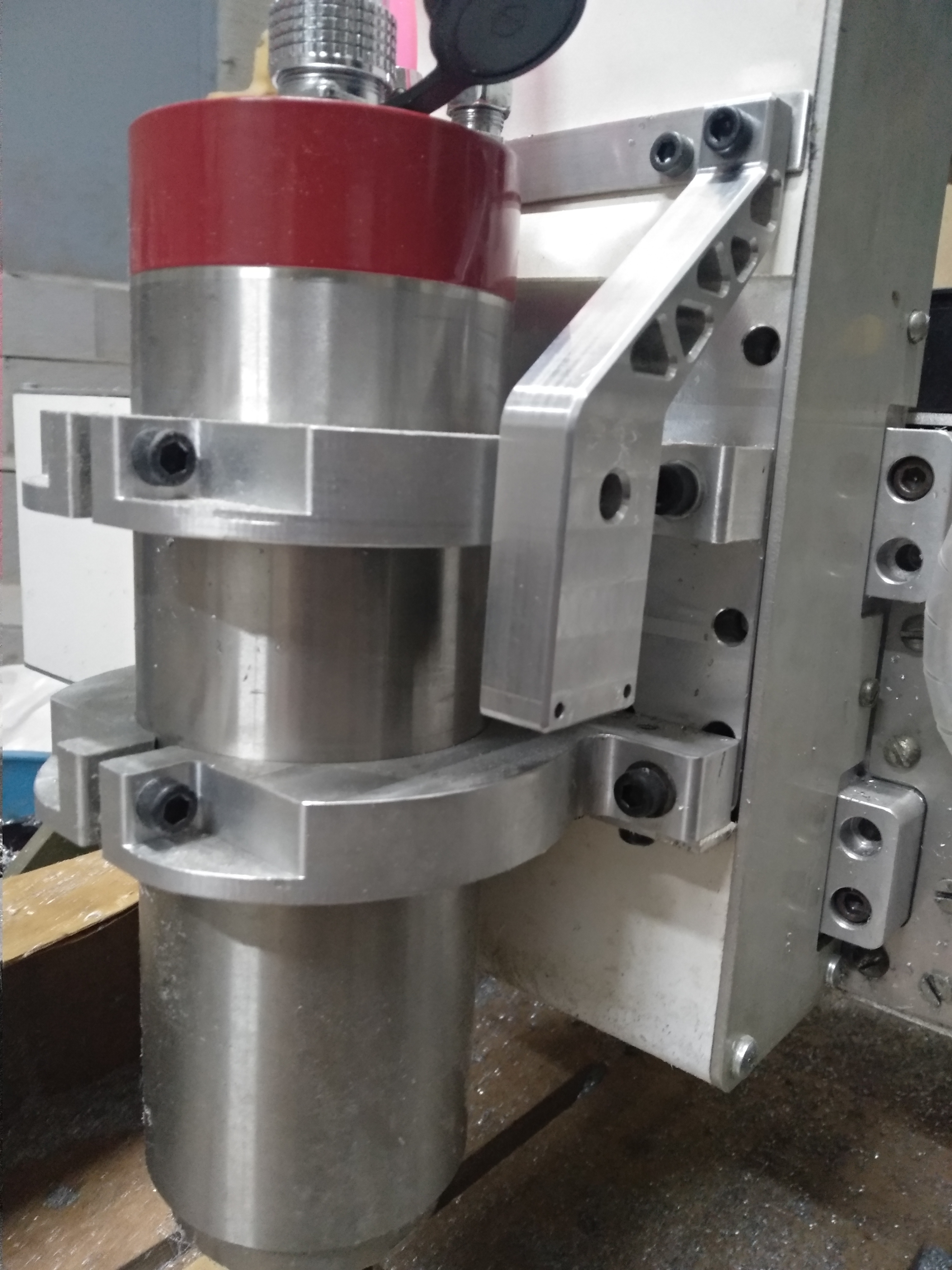

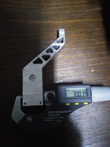

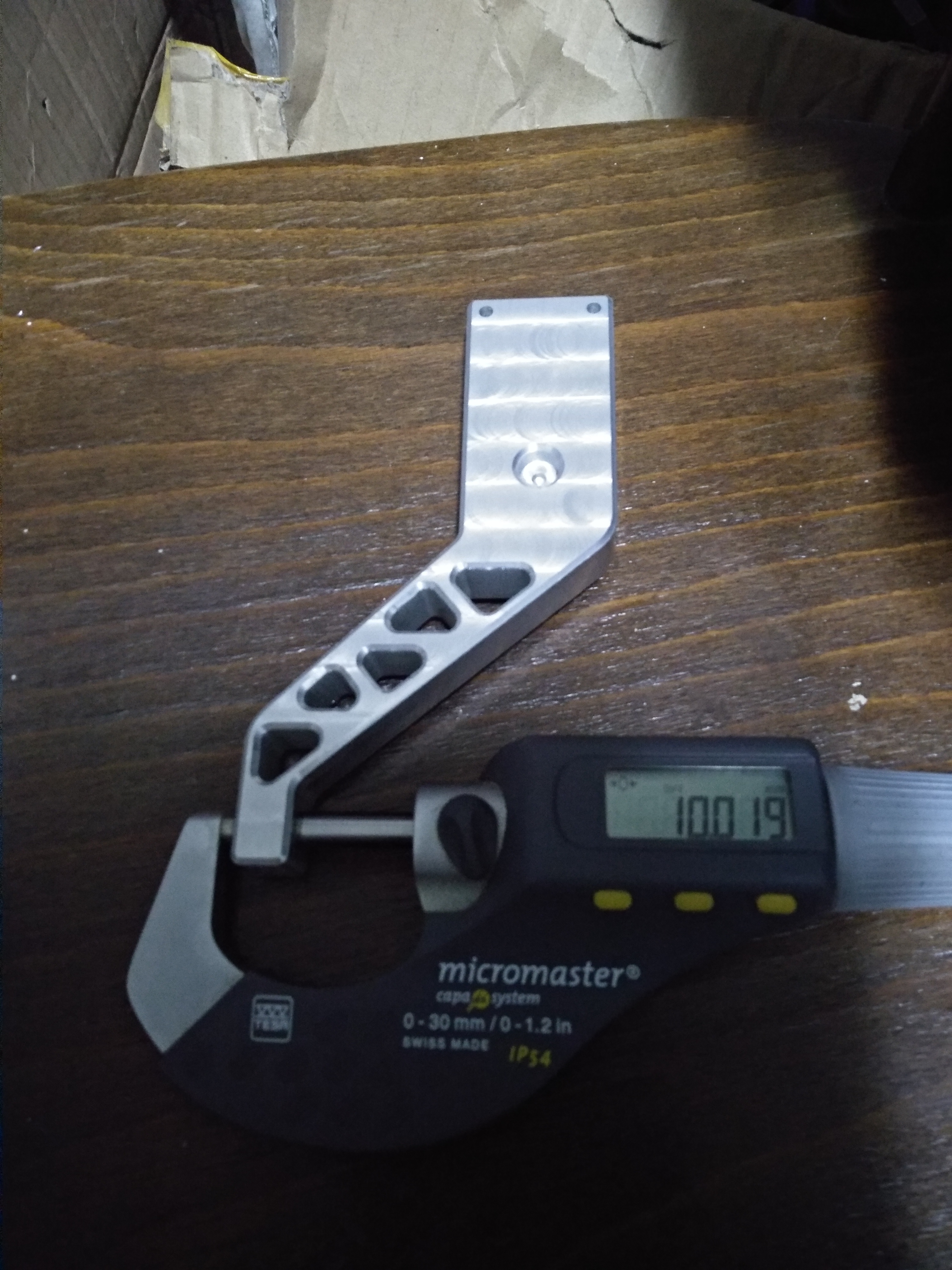

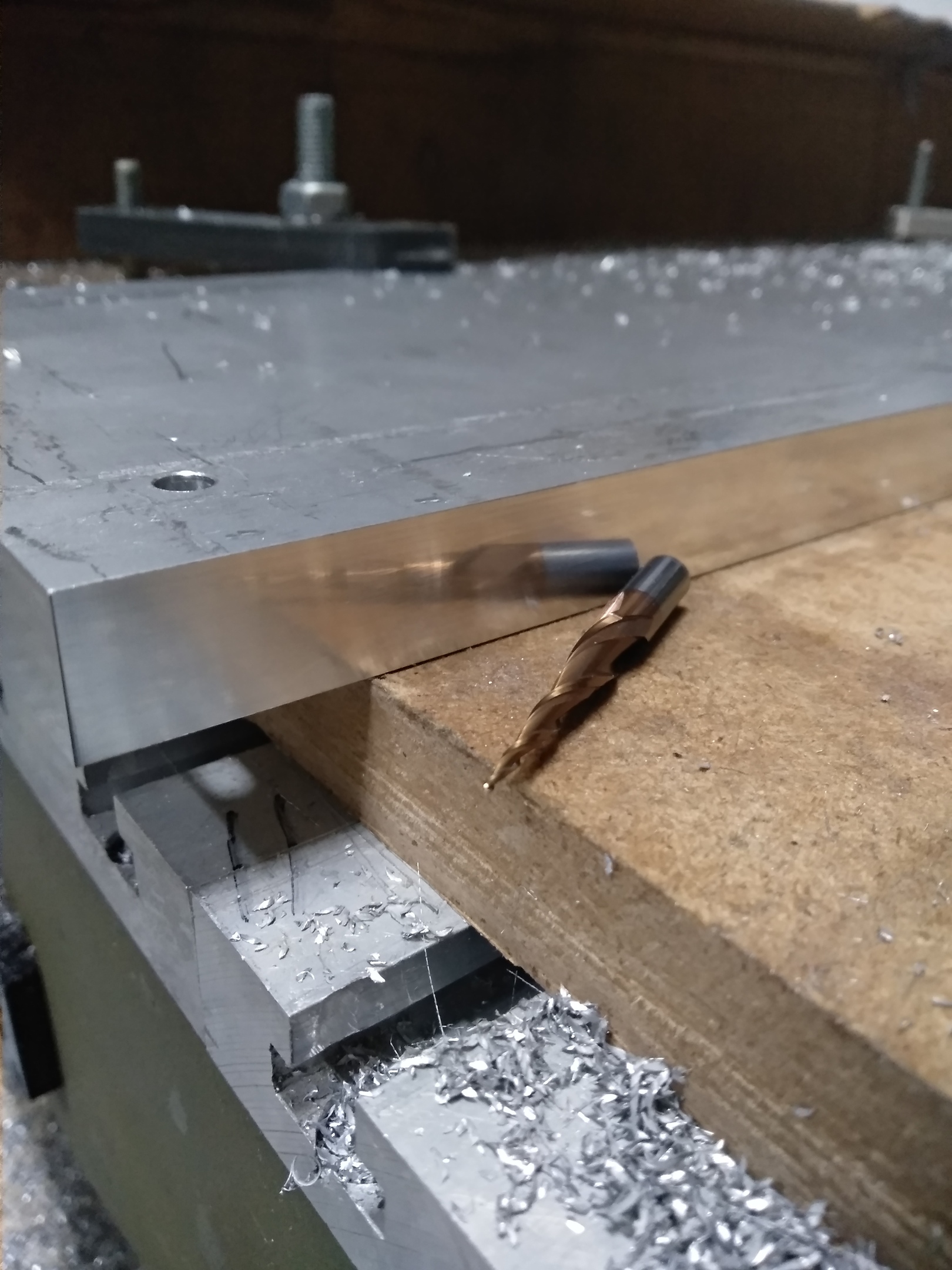

Хотя не преследовал цель попасть так точно, думаю, а давай ка замеряю, как раз батарейку в микрометр купил)
IMG_20181012_222748.jpg (4495 просмотров) <a class='original' href='./download/file.php?id=148229&mode=view' target=_blank>Загрузить оригинал (3.02 МБ)</a>
IMG_20181012_222910.jpg (4495 просмотров) <a class='original' href='./download/file.php?id=148231&mode=view' target=_blank>Загрузить оригинал (3.06 МБ)</a>

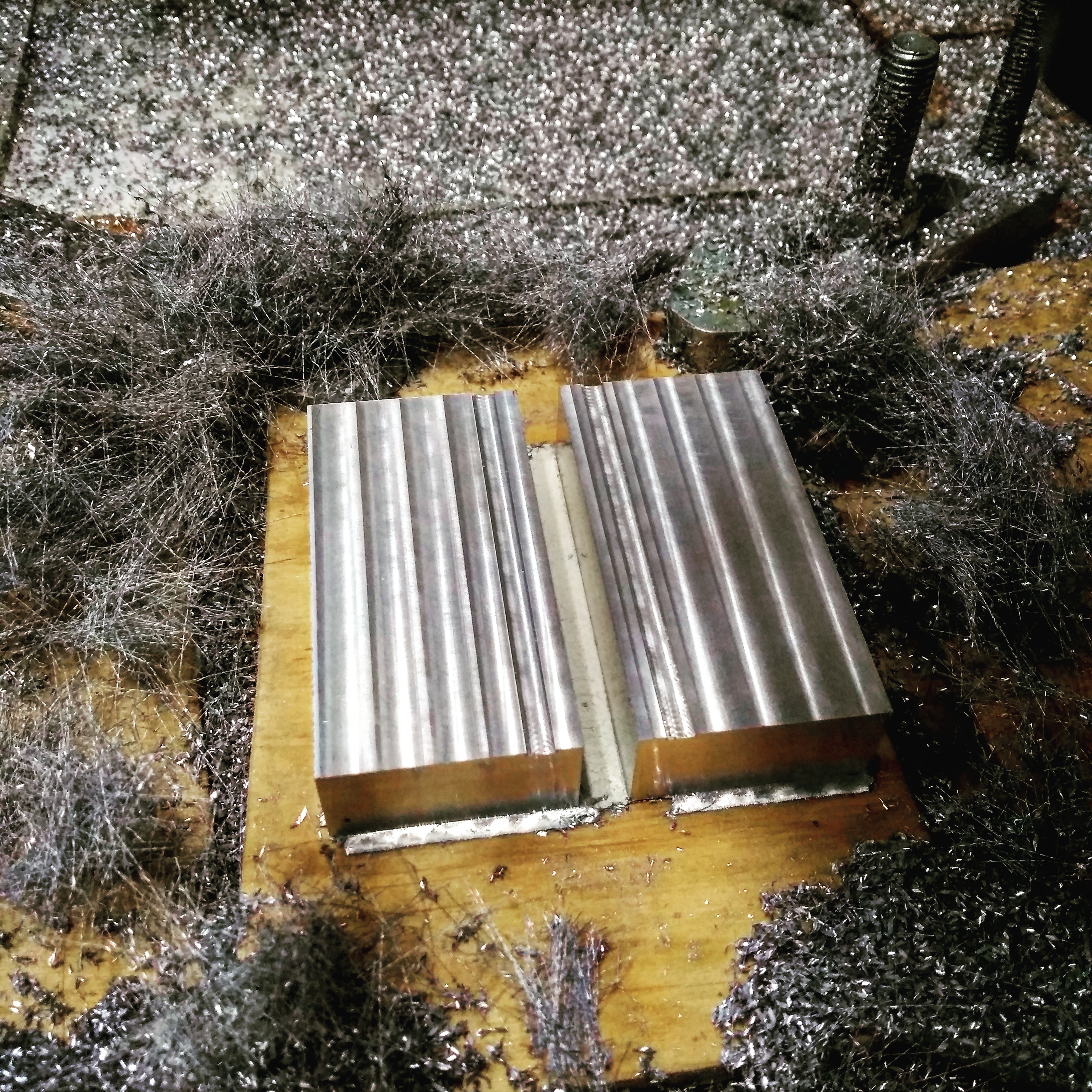

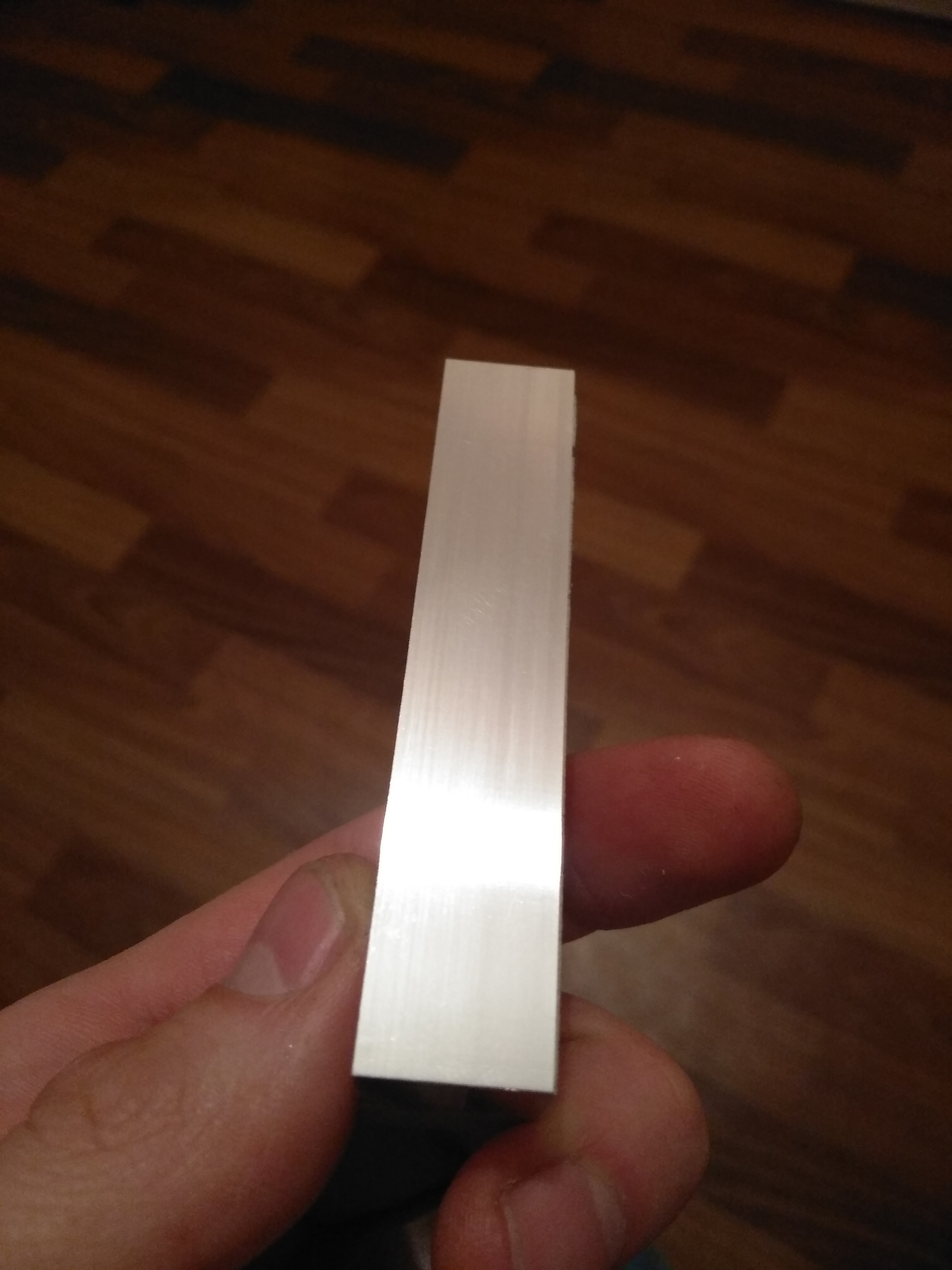

ну как прокомментируешь, замерял чего?
Re: Станок 600х400х150 мм
те размеры что лезут в штангенциркуль - кажет ровно. То что больше не мерил, так как нечем. однако сопрягаемые детали подходят друг к другу без видимых косяков, а большего и не надо для станка на валах.
тут две детали, длина которых больше моего поля, так вот их за два установа делал. первую длинную сделал примерно в десятку попал. вторую в пять соток. это на глаз. потому как вторую деталь подгонял уже по координатам и после смещения оси на 5 соток - ступенька исчезла. чтобы не хвастаться, скажем так, что в десятку каждая деталь 100% попала. вот и усё. считаю что я молодец))))
главное что торцы блестят :lol:

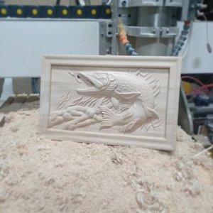

Бук

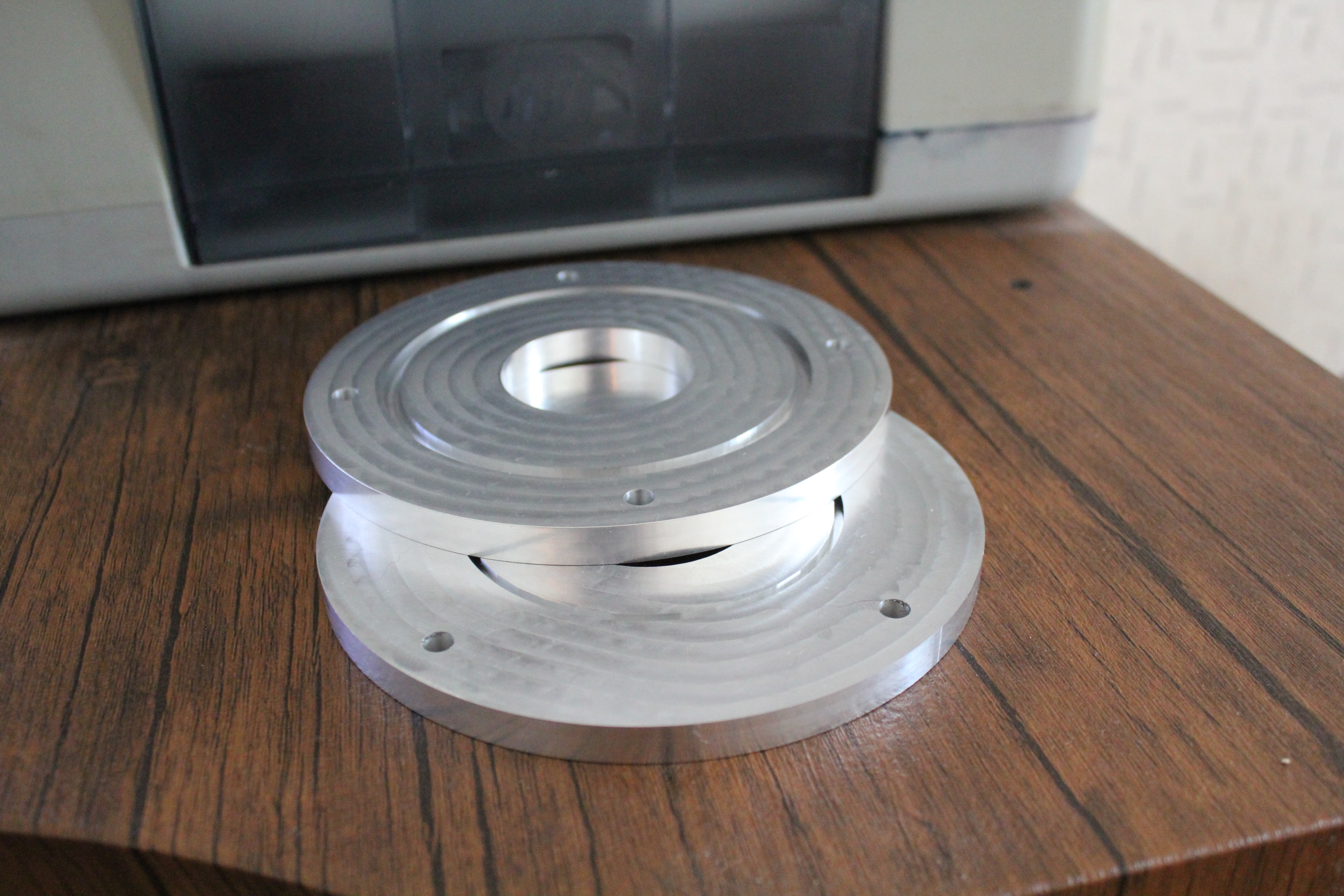

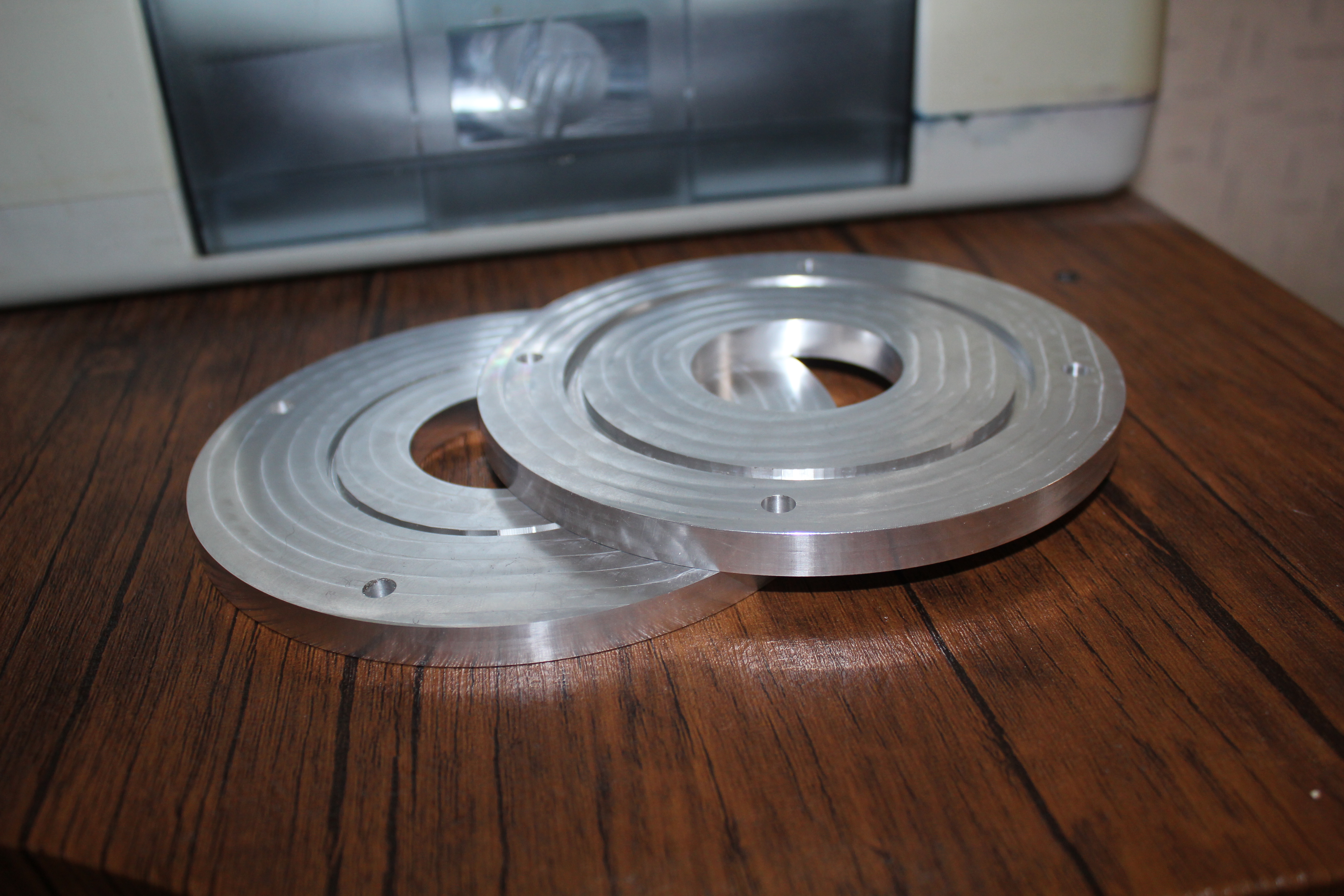

Новые детали - новые ощущения

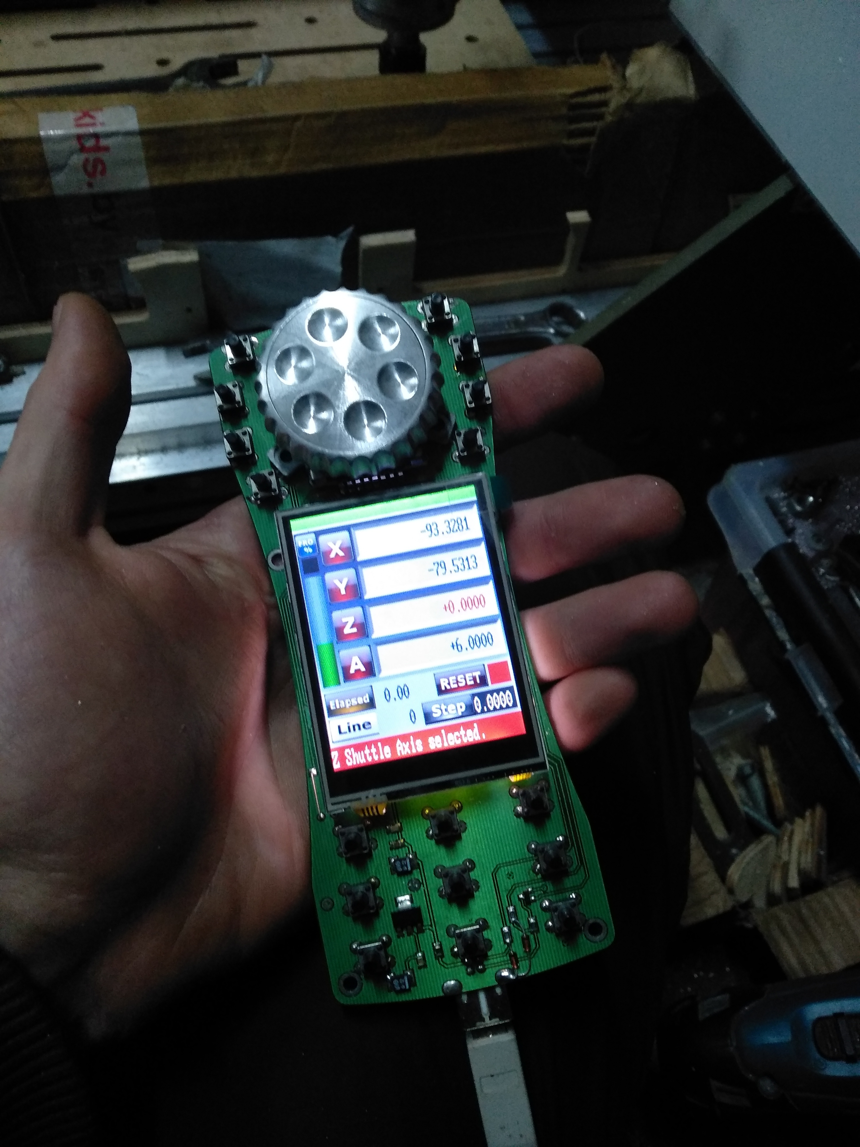

Это ты какой-то полуфабрикат заказывал? С мачем работает?
Полуконструктор. С мач3 работает. Под нее и заточен
