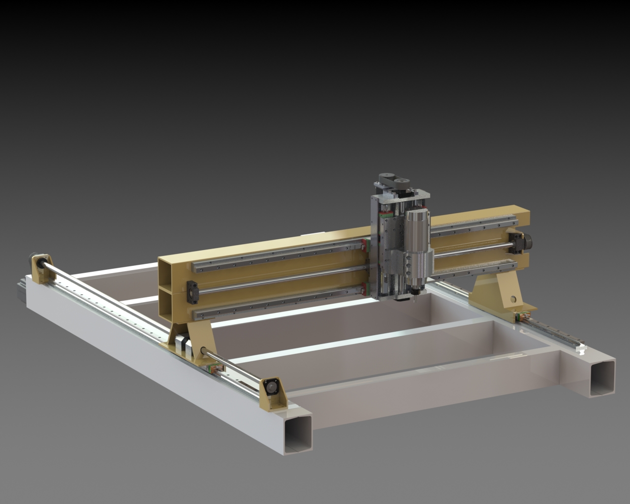

Чертежи, фото, видео станка:

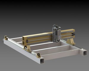

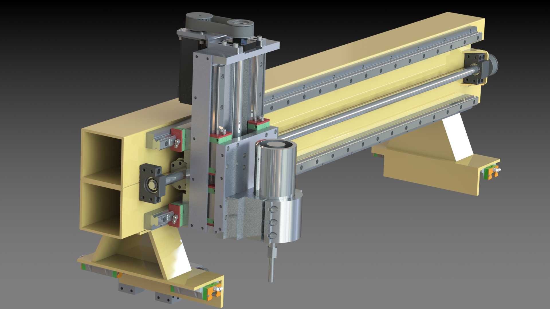

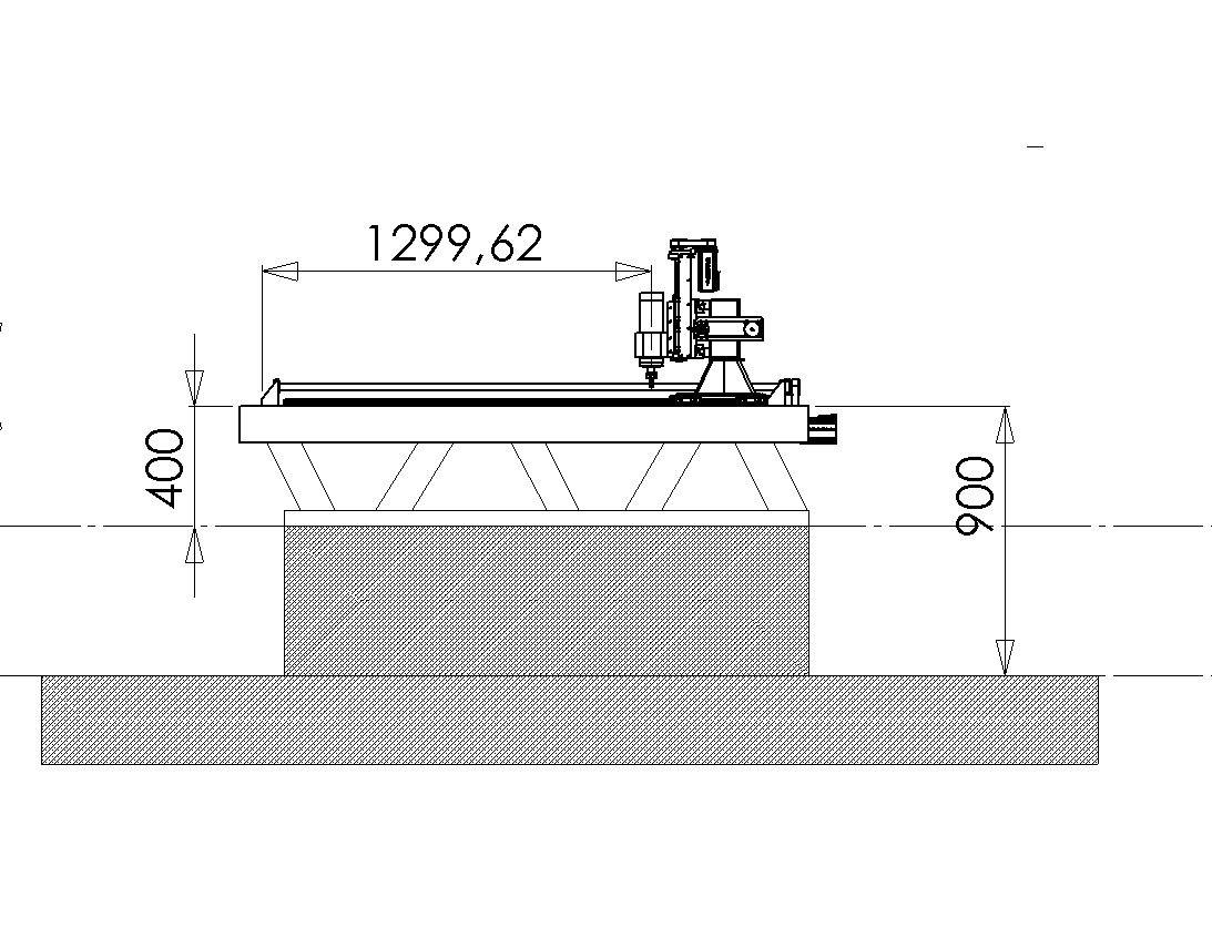

Так как пока еще раму толком не отрисовывал, а прикинул только концепцию, то вот изображения того что наклюнулось:
1. Общий вид (рама не отрисована, еще думаю. Скорее всего будут косые, не длинные раскосины из того же 12-го швеллера, что и белая часть рамы)
0001.JPG (3867 просмотров) <a class='original' href='./download/file.php?id=146871&mode=view' target=_blank>Загрузить оригинал (417.34 КБ)</a>

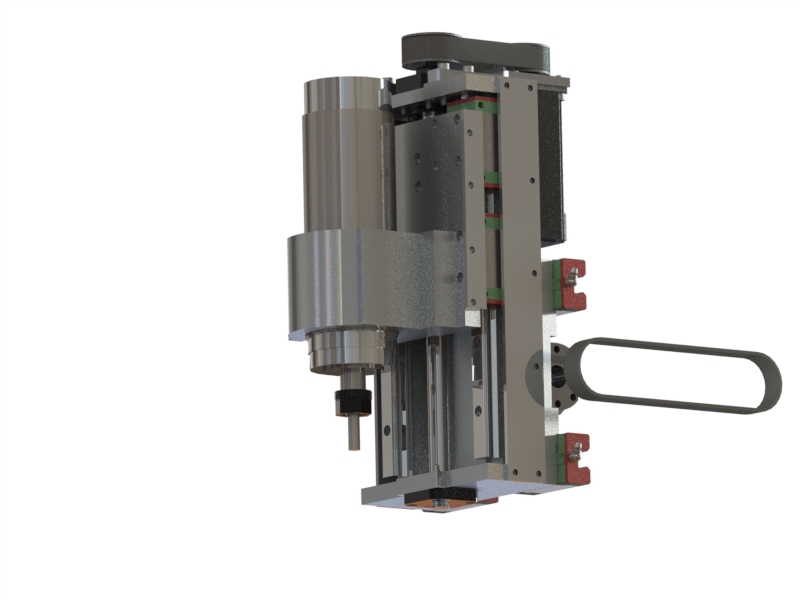

Раму думаю делать не высокую, примерно 40-50 см., от рельсов до подошв снизу. Чтобы придать больше жесткости. Потом раму закреплю на ж/б фундаменте, монолитном с полом мастерской)
черновик1.JPG (3867 просмотров) <a class='original' href='./download/file.php?id=146872&mode=view' target=_blank>Загрузить оригинал (275.52 КБ)</a>

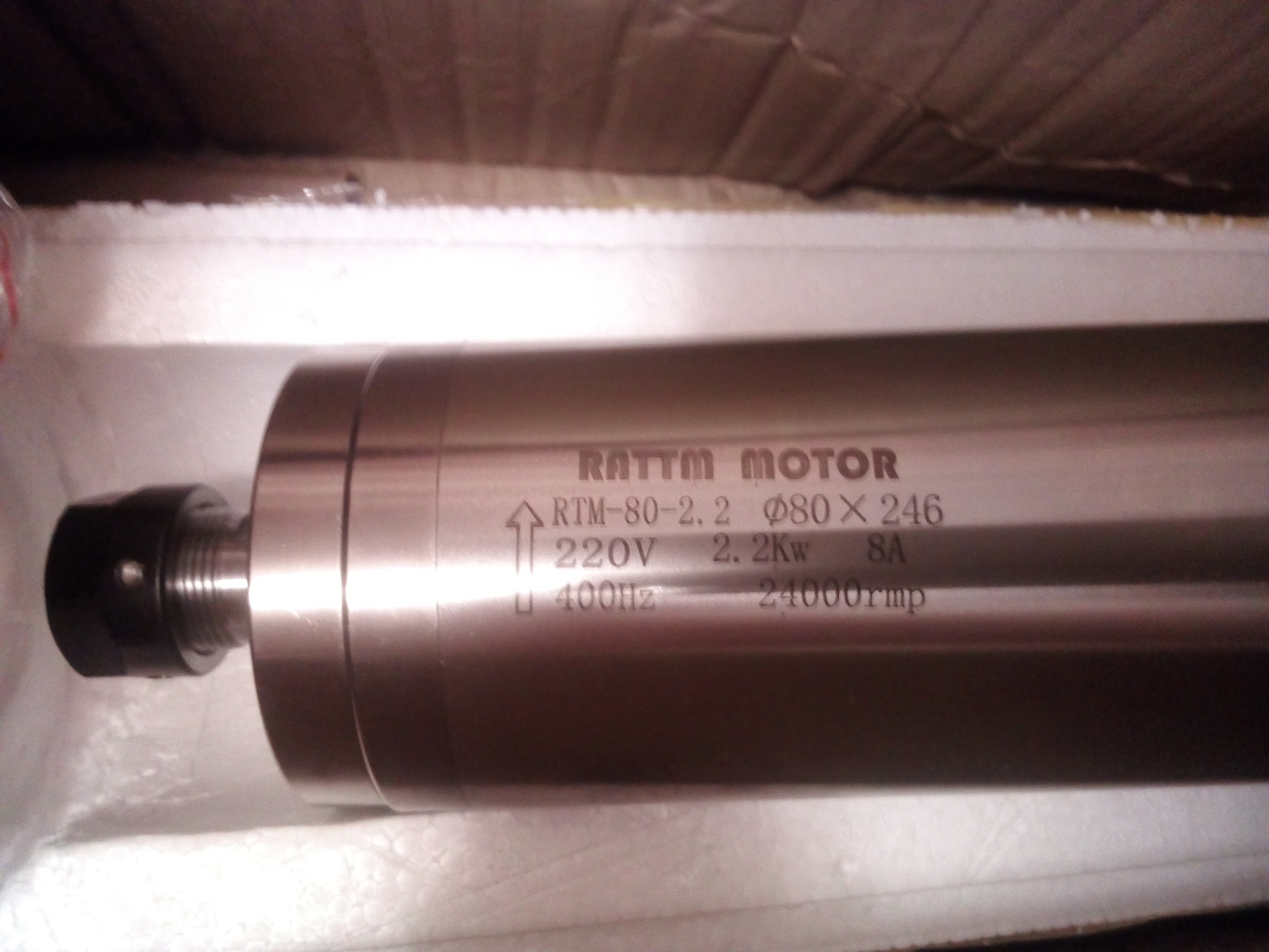

Шпиндель - 2,2кВт, 80х246мм, ER20, с водяным охлаждением.
Уже пришел с Али, вот характеристики:
https://ru.aliexpress.com/item/New-Prod ... 57199bf0ae
IMG_20180906_201256.jpg (3867 просмотров) <a class='original' href='./download/file.php?id=146873&mode=view' target=_blank>Загрузить оригинал (2.78 МБ)</a>

Думаю так как из за размеров балки портала и возможно станины станок по размерам не монстр - все же смогу найти где в Подмосковье или в Москве проточить места крепления рельс и изготовить детали портала из Д16.

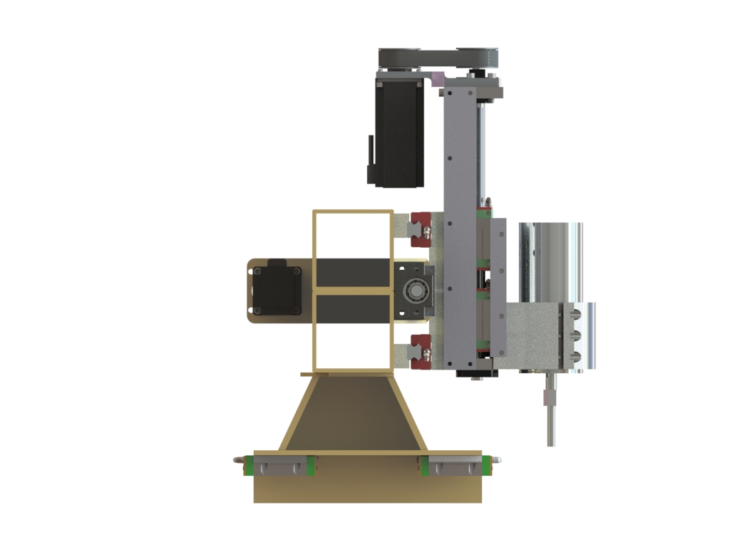

Теперь еще кое что по конструкции

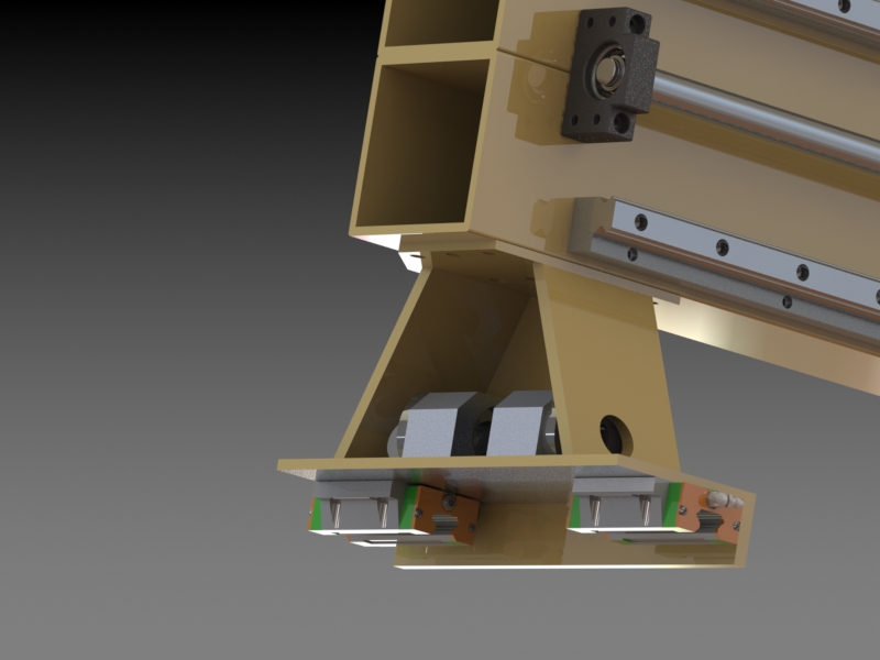

Значит раму думаю варить из швеллера 12-го. В основном. Стойки косые и нижние опоры тоже. А раскосины в горизонтали, вертикали рамы сделать из труб. Это позже. К этому надо еще подойти.
Портал
Планирую сварить из трубы 100х100х5мм. Если не найду поблизости, то переделаю конструкцию из того же швеллера. Только в этом случае "утоплю" центральную переднюю часть портальной балки, чтобы "задвинуть туда ШВП, дабы приблизить шпиндель к балке, сделав этим конструкцию более устойчивой.
0002.JPG (3867 просмотров) <a class='original' href='./download/file.php?id=146874&mode=view' target=_blank>Загрузить оригинал (797.21 КБ)</a>
0006.JPG (3867 просмотров) <a class='original' href='./download/file.php?id=146875&mode=view' target=_blank>Загрузить оригинал (114.84 КБ)</a>
Центр масс портала чуть сзади (3-5см) от оси ШВП портала.
Как на раме, так и на портале, "висят лишние сантиметры" в стороны. Это я оставил для того, чтобы установить позже гофры для защиты от мусора.
Лишний металл на этих ушах портала потом уберу, чтобы максимально уменьшить массу, оставив только "рамку" крепления гофрозащиты.
Опоры портала думаю делать из уголка стального 100х100х10мм. Благо он есть в наличии уже.
Место под каретки проточить параллельно с приваренной пластиной крепления болтами к балке. До 8 мм - не тонко ли будет под каретки?
0008.JPG (3867 просмотров) <a class='original' href='./download/file.php?id=146876&mode=view' target=_blank>Загрузить оригинал (179.75 КБ)</a>
Под рельсы думал приклеить к стали и прикрутить болтами полосы Д16, чтобы потом протачивать с упором под рельс.
(так как посмотрел какие труды провели форумчане! Ухх... тяжелая работа выравнивать конструкцию.
Всем труженикам форума респект за такой труд!!)
Сразу вопрос - не ослаблю ли я конструкцию прокладками из Д16?
Чуть позже остальные узлы размещу.

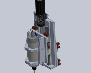

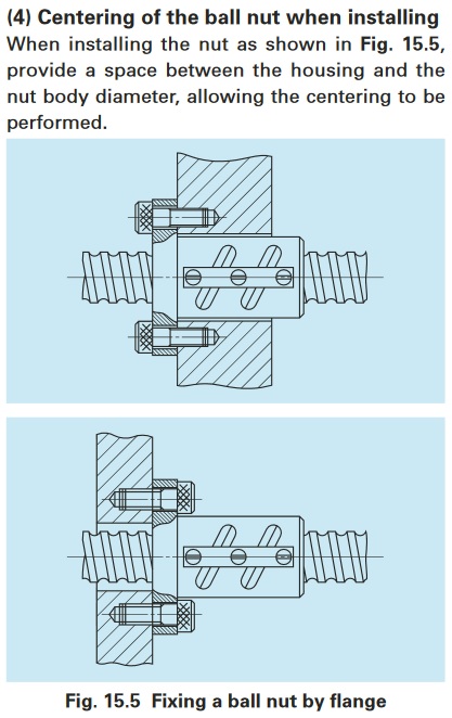

Один из вопросов таков.
На подвижной части оси Z, планирую поставить по две гайки, так же на других ШВП. А между ними пружину (она не прорисована, Винда 10-я тулбоксу Солида не дает работать :wik: :wik: , приходится болтики самому отрисовывать, но это мелочи..). Стоит ли?
Или как лучше решить преднатяг. Длинной одной гайкой?
0009.JPG (3851 просмотр) <a class='original' href='./download/file.php?id=146879&mode=view' target=_blank>Загрузить оригинал (171.15 КБ)</a>
Так же и на ШВП портала X и на двух ШВП рамы.

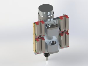

Плиту крепления "хомута" шпинделя, что на рисунке выше, из Д16 - 20 мм если делать, получится грубо 1 мм улетит со стороны шпинделя, и по 2-3 мм заглублю под каретки и 4 мм под корпуса гаек ШВП, в итоге плита 175мм х 185 мм будет толщиной 15 мм под корпусами гаек ШВП и по 16 мм под каретками. Нормально? Или надо бы толще?
С боков усилил стальными пластинами,5 мм, которые к тому же прижмут каретки с боков.
Еще такой вопрос - класс точности кареток и рельс достаточен C? Для таких работ. Не касаемо дерева, а касаемо алюминия. Допустим выточить те же элементы портала, плиты кареток и т.п.
Или желательно класс - H? Или я класс Н потом фиг выставлю?
20-х рельс на всех осях достаточно?
Не стоит на раму поставить 25-е? Или "выравнять" туго будет?

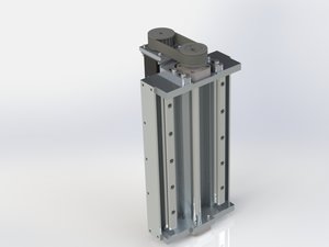

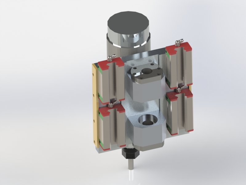

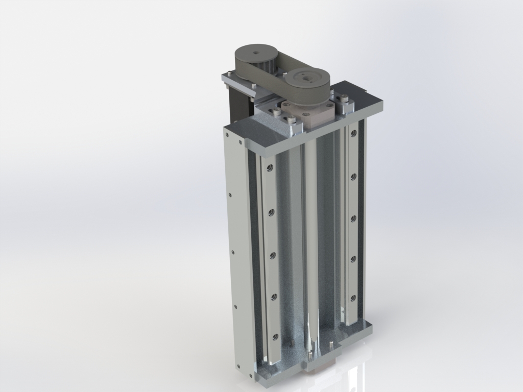

Вот еще часть оси Z:
0005.JPG (3832 просмотра) <a class='original' href='./download/file.php?id=146880&mode=view' target=_blank>Загрузить оригинал (248.77 КБ)</a>
Тоже из 20 мм Д16. Под рельсами подкладки из полос Д16, которые привинчиваются на клей, потом протачиваются.
Самое тонкое место, в центре по вертикали, где двигается корпус гайки ШВП - 14 мм.
С боковых сторон усилители - пластины 5 мм. Между ними и рельсами, место под гофру думаю использовать, хотя не предусмотрел ее снизу. Если там оставлю место то потеряю на опускании шпинделя. Надо подумать :thinking:
Шпиндель в верхнем положении:
0010.JPG (3832 просмотра) <a class='original' href='./download/file.php?id=146883&mode=view' target=_blank>Загрузить оригинал (95.67 КБ)</a>
В нижнем положении:
0011.JPG (3832 просмотра) <a class='original' href='./download/file.php?id=146886&mode=view' target=_blank>Загрузить оригинал (88.58 КБ)</a>
Гофру же можно будет пустить и поверх? тогда сверху я вообще ничего не потеряю, а снизу.., снизу торец гофры чуть свиснет .. тоже не страшно.
Но это потом. Это не главное.

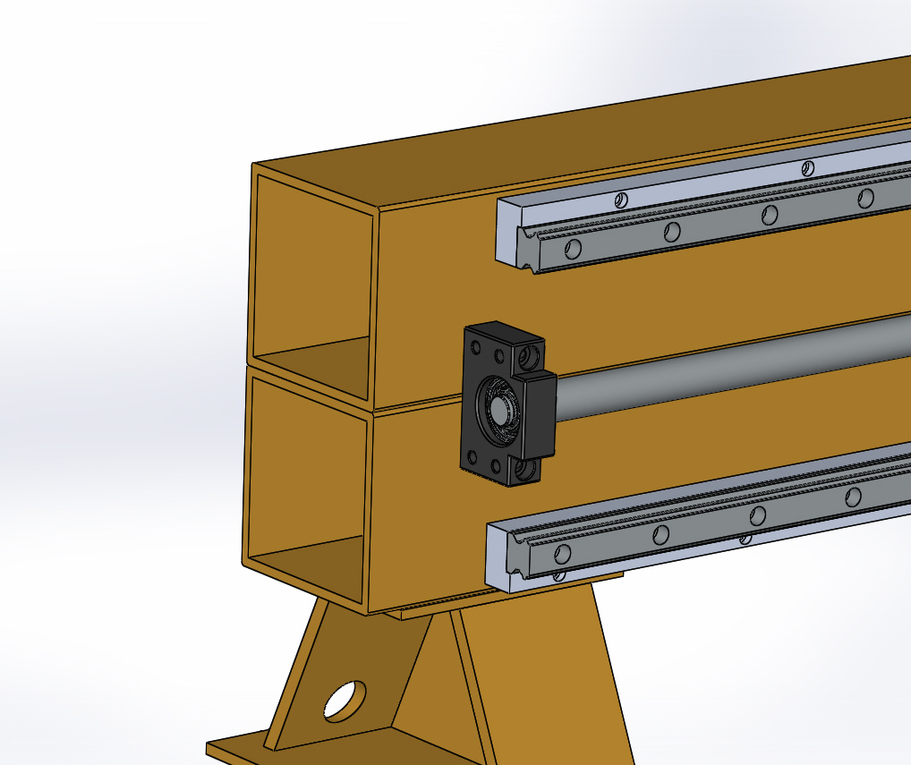

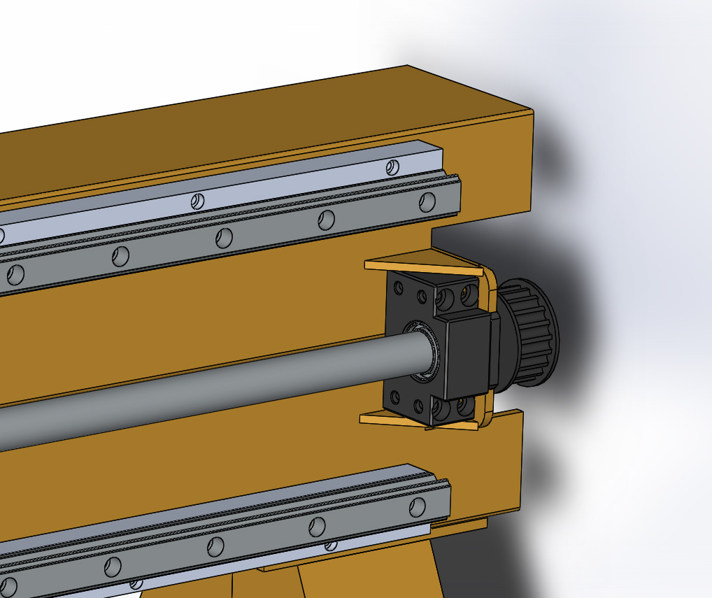

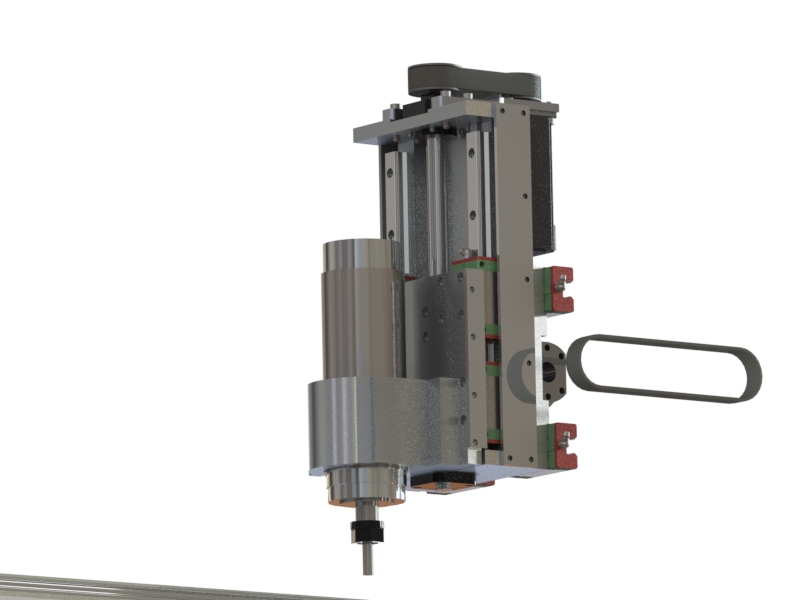

Крепление опор ШВП портала, лучше выполнить наверное на 4 болтах как на правой стороне (первое фото), так же и на левой?
кголокШВП1.JPG (3829 просмотров) <a class='original' href='./download/file.php?id=146888&mode=view' target=_blank>Загрузить оригинал (265.79 КБ)</a>
Думаю так прочнее будет чем на двух длинных болтах к трубе портала.
кголокШВП2.JPG (3829 просмотров) <a class='original' href='./download/file.php?id=146889&mode=view' target=_blank>Загрузить оригинал (242.37 КБ)</a>
ШВП портала лучше 2010 применить или все же 2005?
Шкивы думаю 1:1 пока использовать. 30Т-М5- 20мм ремень.
По оси Z, так же но ШВП 2005. (уже есть в наличии) А может по Z сделать 1:2? увеличив скорость?
п.с. Расстояние между осями рельс портала 150мм
между осями рельс Z - 130мм

А для чего вы собираетесь использовать 2 одинарные гайки с 2 креплениями вместо двойной ,где система преднатяга реализована производителем ?
По цене не выигрываете но получаете усложнение конструкции и геморрой с точным выставлением натяга.
И при такой конструкции ножек портала как будете подлезать для того чтоб закрутить ШВП на все болты ? или закрутите только с 1 стороны ?

Taganrog писал(а):А для чего вы собираетесь испоользовать 2 одинарные гайки с 2 креплениями вместо двойной ,где ...
Хороший вопрос.
Наверное зря так задумал, посмотрев на сайте одной из Московских контор. И еще наверное потому, что для ШВП 2010 проблемно было найти двойную гайку. Для 2005 вроде есть.
Посмотрю наличие, уточню и где возможно, в случае наличия длинных - переделаю. Так как Вы правы. Лишний геморой.
Вы правы. Косяк мой...
Переделаю

вам тут больше не о прочности надо подумать, а о том как вы в этом уголке опорные плоскости обработаете, как в прочем и на других узлах.
Вы хотите двойную гайку швп - какой в ней смысл, если в опоре люфт? А если в опоре преднатяг подшипника - большие требования к точности установки(как в прочем и с двойной гайкой). обработать этот уголок вы не сможете. то же относится к гайкам на стойках портала. К тому-же там довольно тонкая плита.
И вы хотите гайку на швп накручивать прямо внутри трапеции?
Ещё нет смысла на Z ставить 20мм швп - лишняя толщина только.
Касаемо класса швп. С7- катанные. С5 уже шлифованные. Если касаться обработки алюминия, что вы под этим подразумеваете? Вы тут не в точность швп упираетесь, а в общую конструкцию и жесткость станка, а так-же его изготовление - контроль точности его размеров. Не получите вы на такой раме соответствующую жесткость и точность.

вот вариант установки второй гайки, если нет двойной

hmnijp писал(а):вот вариант установки второй гайки, если нет двойной
ИМХО пружинки это удел 3Д принтеров и то от них отказываются. На фрезере, да при обработке алюминия, им не место. Жесткости так не получить .

hmnijp писал(а):
Василий Владимирович писал(а):Крепление опор ШВП портала, лучше выполнить наверное на 4 болтах как на правой стороне (первое фото), так же и на левой?
Подошва на которую опирается трапеция ( та на которой каретки с одной стороны и корпус гайки швп на другой -8 мм. Это тонкая?
По поводу подлезть к болтам гайки внутри трапеции, я ответил выше, - переделаю.
На счет упоров из уголков на портале, под опоры швп - задняя, то есть слева, в обойме которой стоит я так понимаю плавающий радиальный, то там вообще с перекосами проблем не будет. Так как вал вдевается в подшипник без натяга, и еще и люфтит. А вот правый, возможно правда стоит на 4 болта к трубе портала. Без угла. Плоскость портала в этом месте проточить.
Значит выходит, что для того чтобы создать станок, нужны контроль точности, прочная и точная рама и портал со всем прочим, а швп и каретки можно использовать с низким классом точности?
И будет точный станок?
..не уверен! (шутка)
Раму я еще не рисовал, как решили, что не подойдет? Рамы то еще нет на набросках.
Значит, вывод такой, надо ШВП С5, для точных работ по алюминию.
Точные места креплений и посадок узлов.
Каретки С или Н класса? Касаемо хивин к примеру?
Насколько понимаю, согласно описанию хивина, С-Класс кареток, вообще не для ЧПУ направляющих. Для каких то более простых операций.
Правильно понимаю?

Я не про то как вы к болтам подлезете, а про то как вы там плоскость обработаете под гайками, а затем каким образом вы через дырку швп продевать будете, накручивая на ней гайку...
тонкая, ещё и учитывая то, что её с боих сторон фрезеровать надо.
нет, нужно комплексно подходить, учитывая требования и бюджет.
А в данном случае, поставив С5 - точности вы не получите, портал и рама гнуться будет на порядок больше предела точности швп
Сообщения: 7490
Re: Фрезер по дереву...алюм.сплавам, с полем 1300х1000х100
Мои пол копейки:
  • Мотор привода на портале можно установить внутри трубы. Ремень получается слишком длинным, будет резонировать на больших оборотах.
  • Дополнительное крепление опоры ШВП в данной конструкции - лишнее. Четырёх болтов и, возможно, пары штифтов - за глаза.
  • Две гайки внутри ноги портала, это, канеш, перебор :hehehe:

hmnijp - Вы правы. Комплексный подход. Время есть подумать!
Вполне вероятно для моих нужд и не стоит шибко рваться в повышение точности, также учитывая бюджет.

MX_Master писал(а):
Мотор привода на портале можно установить внутри трубы. Ремень получается слишком длинным, будет резонировать на больших ......
А может не мотор в трубу, а зубчатые шкивы покрупнее? Тогда свободная часть ремня меньше.
И еще плюс, при замене передаточного числа, грубо так сказать, с 1:1, на 2:1, не придется менять оба шкива.

Василий Владимирович писал(а):hmnijp - Вы правы. Комплексный подход. Время есть подумать!
У вас бюджет в принципе позволяет сделать пожирнее и поточнее. Но в первую очередь советую наращивать массу рамы и порталы (тк цена металла невысокая, по сравнению с ценой обработки - это самый выгодный способ повысить качество станка)
У самого схожий по размерам станок. Трапеции сварные из пластин на ногах показали себя неплохо, но у меня толщина больше.
По основному материалу - у швелера толщина полок хорошая, но вот между ними тонко. и в общем они кривоватые. Советую найти толстостенную трубу 8мм или типо того. вам же как раз нужно порядка одного хлыста. но сразу учитывайте что там радиус изгиба около 20мм, не получится в плотную к углу рельсы накрутить, и при сварке узлов это учитывать.
Далее по поводу накладок из дюрали - есть минусы в разности коэффициентов температурного расширения. Тут опять же проще стальные полосы наварить.
