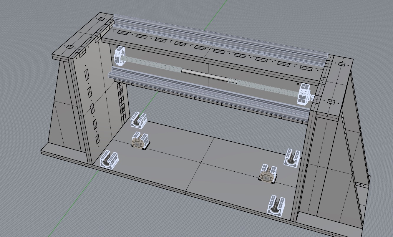

Купил б/у рельсы SBR20: 1250 х 750 х 350.
Купил новые ШВП 1605: 1200 x 700 x 300.
Купил б/у шпиндель воздушный 1.5 кВт (200х80) с инвертором.

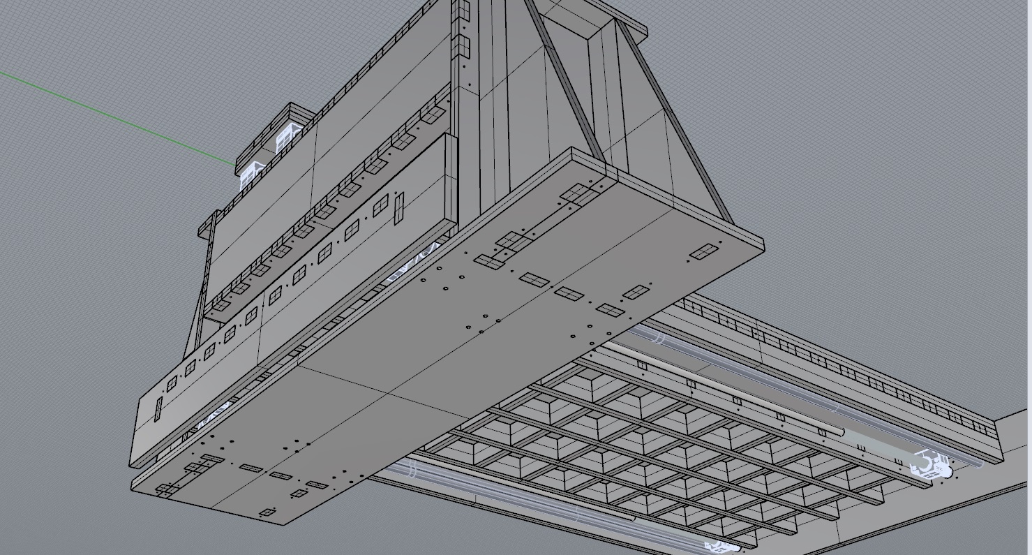

Под это дело нарисовал такой фанерник. Буду признателен за критику, т.к. на днях (после корректур по результатом оной) хочу заказывать рез фанеры 18 мм.

Это плохо. Очень.
Если у вас два вала по икс накой хрен делать перемычку на портале? Рельсы на боковины стола, каретки на стойки портала.
Разворачивать рельсы на игреке, да еще так тоже незачем.
Силовой балки портала у вас по факту вообще нет.

AVK74 писал(а):накой хрен делать перемычку на портале?
Я наоборот, думал её усилить. Без солида сложно понять на сколько это оправдано. Быть может, потом изучу его.
Подскажите пожалуйста, отказа от перемычки что именно даст?
Уменьшение веса? Я верно понимаю, что единственный плюс от меньшего веса портала в большей скорости реза / холостого? Мне пока скорость не нужна. Наверное, есть другие причины?
AVK74 писал(а):Силовой балки портала у вас по факту вообще нет.
frezer-2018-08-10-5.jpg (5231 просмотр) <a class='original' href='./download/file.php?id=144340&mode=view' target=_blank>Загрузить оригинал (68.63 КБ)</a>
Небольшая коробка есть. Плюс боковые треугольники, та самая перемычка и верхушки над треугольниками, как часть общей 3Д-конструкции.

moscow писал(а):Подскажите пожалуйста, отказа от перемычки что именно даст?
Отказ от перемычки даст полноопорный стол, высоту которого можно увеличить и убрать трудоемкие и ненужные соты. Перенос кареток на стойки и валов на боковины даст увеличение жесткости (т.к. уменьшается плечо)

AVK74 писал(а):Отказ от перемычки даст полноопорный стол, высоту которого можно увеличить и убрать трудоемкие и ненужные соты. Перенос кареток на стойки и валов на боковины даст увеличение жесткости (т.к. уменьшается плечо)
О... я об этом не подумал. Спасибо! Это, и правда, заметно добавит жёсткости столу.
А как предлагаете усилить портал при отказе от перемычки?

Вот один из моих станок, смотрите. Силовая связка ребер стоек с коробом портала. И рельсы упираются в торцы фанеры.

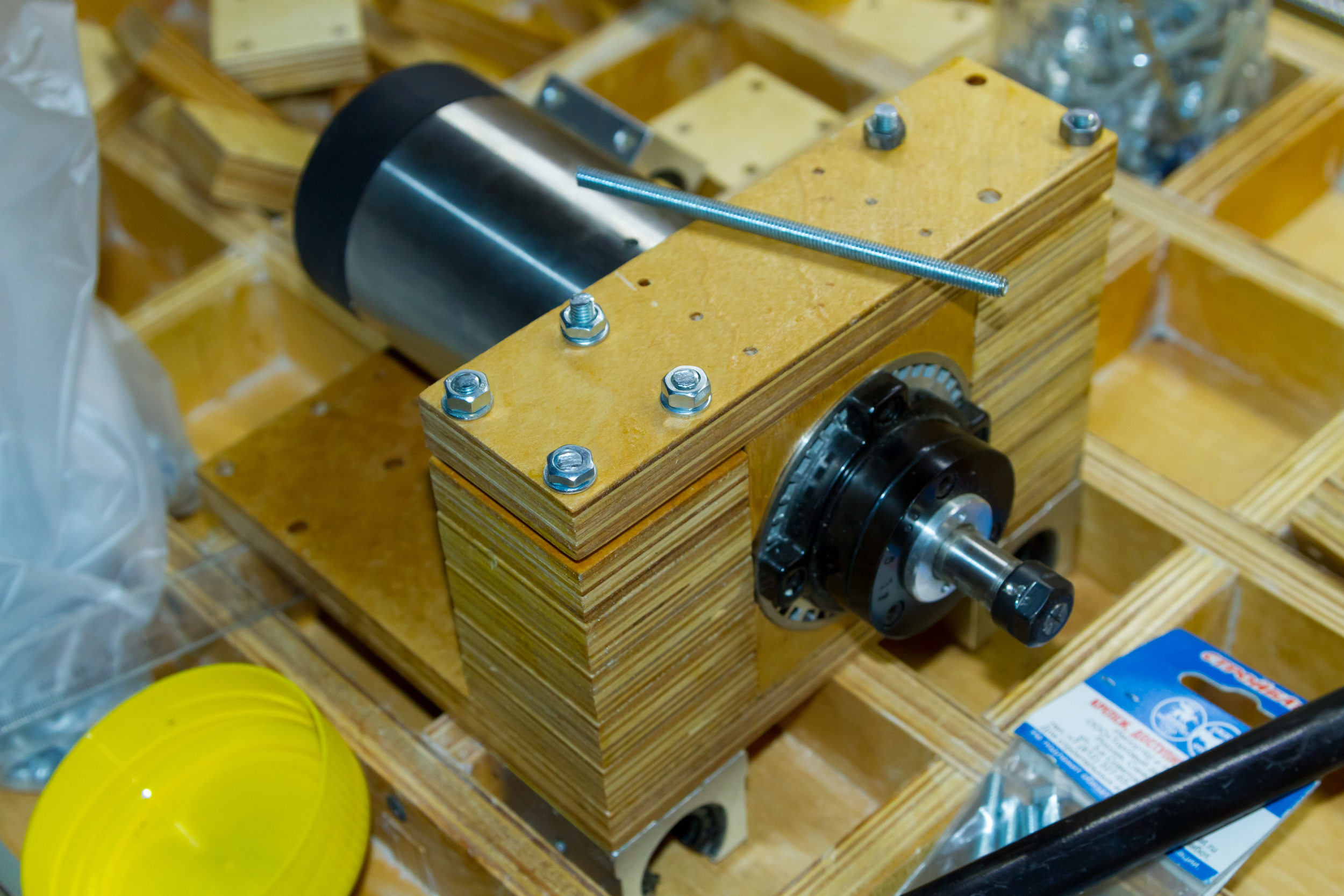

Собрал Z и каретку X. Опробовал крепление шпинделя.
Кой-где накосячил при сборке по неопытности. Исправлю, как завершу сборку.

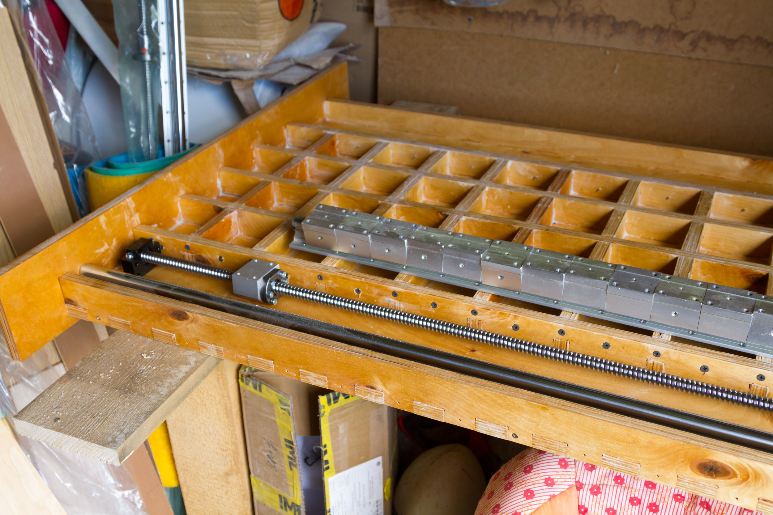

Y рельсы поставил:
http://www.youtube.com/watch?v=NyVVm0b5m50
(на видео стол вверх ногами).
Крепёж не продумал при проектировании. Пришлось для подгонки под существующий 30мм винт под рельсы ставить 3мм акриловую прокладку.
