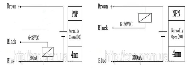

всем привет
нуждаюсь в помощи
как к данной плате
HTB1kUrCmJqUQKJjSZFIq6AOkFXaM.jpg (4914 просмотров) <a class='original' href='./download/file.php?id=144052&mode=view' target=_blank>Загрузить оригинал (160.38 КБ)</a>
и в какие отверстия подключать NPN датчики
PS на оси Y стоит два мотора-нужно будет их синхронизировать через HOME
спасибо
видел данную схему
Untitled_003.jpg (4911 просмотров) <a class='original' href='./download/file.php?id=144053&mode=view' target=_blank>Загрузить оригинал (20.09 КБ)</a>
но не совсем понял как это всё к плате прикрутить и нужны ли доп. сопротивление?

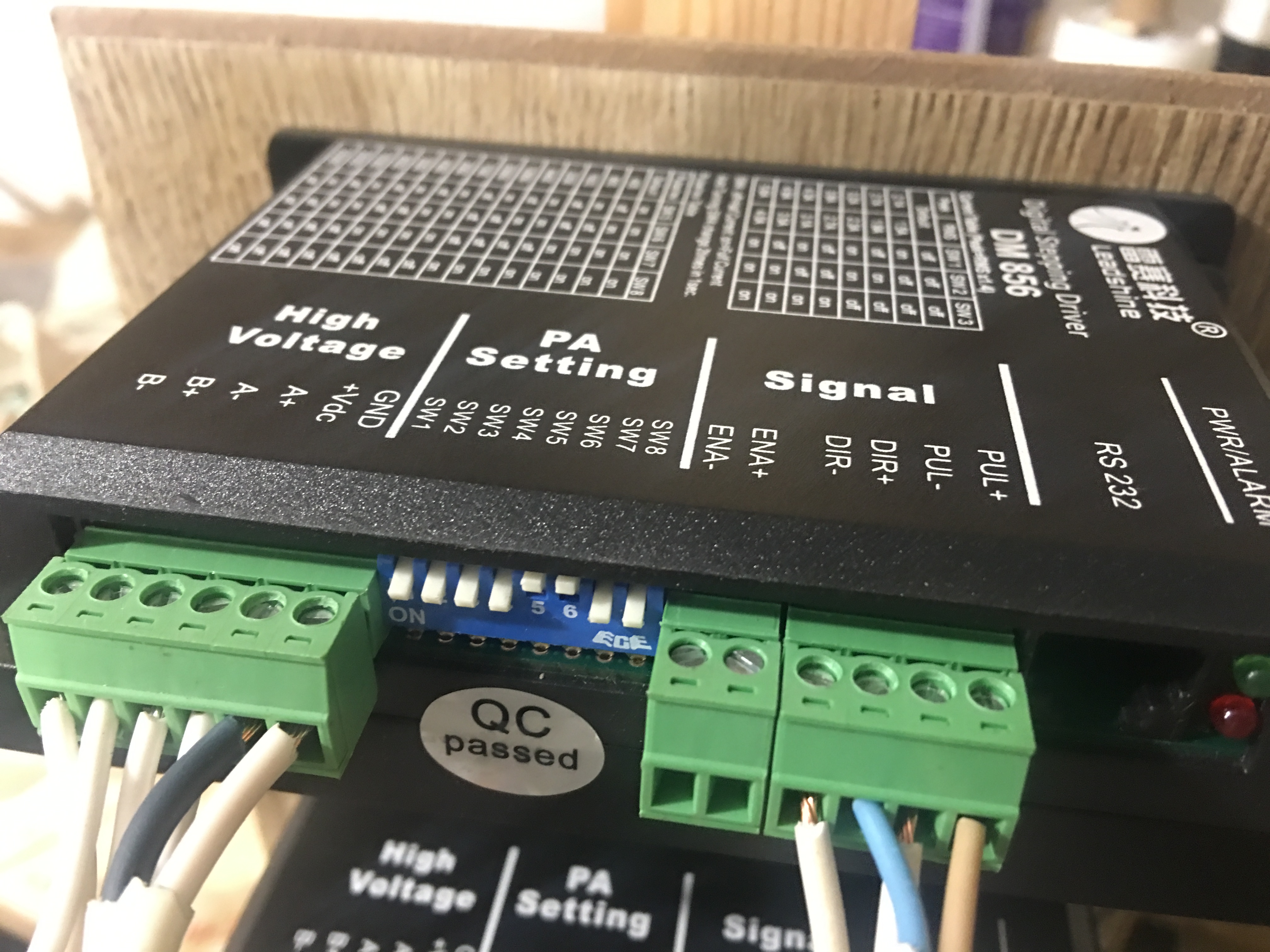

друзья нужна помощь, что могло произойти
собрал станок, подключил все двигатели. установил датчики NPN типа.
по X стоит два двигателя и два датчика, был найдет провод 7 жильный (4 один двигатель и 3 другой двигатель - ещё один просто кинул одиночный провод)
датчики со стороны станка подсоединил проводами патч кордом - у компьютера не подключал
ось Y и Z были подключены следующим образом:
Ось Y подключил 7-ми жильным кабелем (4 мотор - 3 на датчик NPN) провода от датчиков со стороны компьютера просто висят - не подключал
Ось Z подключил 7-ми жильным кабелем (4 мотор - 3 на датчик NPN) провода от датчиков со стороны компьютера просто висят - не подключал
и какое моё было удивление когда я включил в сеть!!!
датчики по оси Y и Z ГОРЕЛИ!!!!!! я выключил ещё всё раз перепроверил, всё норм. но датчики горят -хотя они ни к чему не подключены
датчики по Х не горели
начал настраивать матч3 и спустя 4 мин что то щёлкнуло в драйвере, я всё выключил.
включаю : по оси Y так же горит датчик а по оси Z уже не горит. на драйвере мигает красная лампочка.
не стал ждать и отключил все датчики у станка.
что это могло быть? индукция? откуда они брали напряжение?
итог! драйвер без двигателя горит зеленая лампочка, при подключении двигателя мигает красный диод 1 раз в 3 сек. двигатели пробовал разные.
информация показывает что замкнуло катушки в двигателе или короткое замыкание.
двигатели пробую 100% рабочие которые крутят, значит не они. теперь буду датчики подключать отдельным кабелем патч кордом.
вопрос 1
каким образом могли гореть датчики, подключенные только со стороны станка?
вопрос 2
как оживить драйвер? что в нём сгорело?
спасибо
P.S. забыл написать драйвер Leadshine dm856
двигатель Leadshine 57hs22
питание 72 вольта 16,7А , 1200 вт

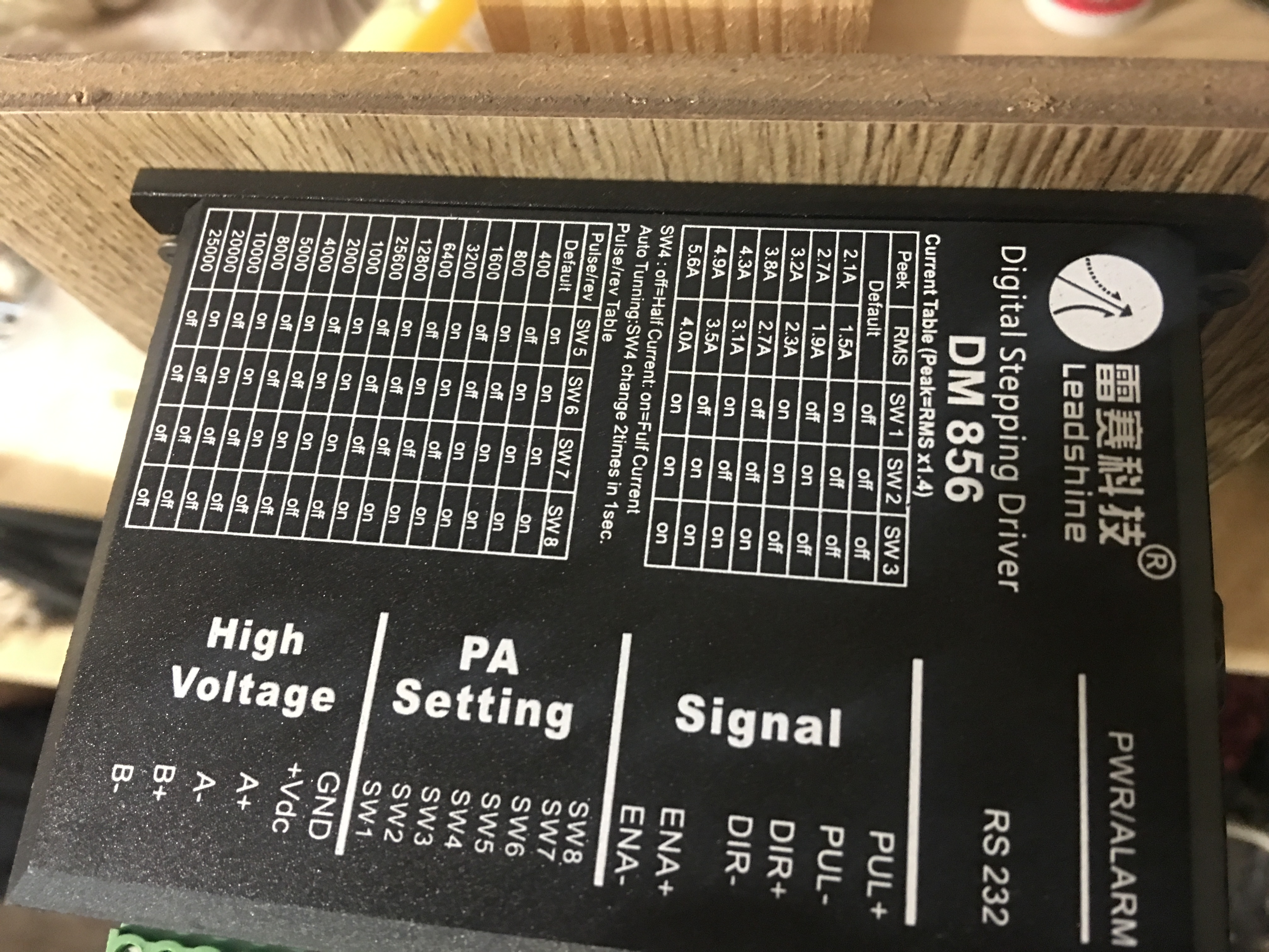

просьба подсказать с настройками двигателя
швп 1605
деление 1/8
72 вольта
RMS 4 ампера
1,8 индукция
0,4 сопротивление
биполярное параллельное подключение

Lexx001 писал(а):деление 1/8
можно ставить 1/16 или 1/32 тише будет работать, и ускорение можно ставить 1400-1500.

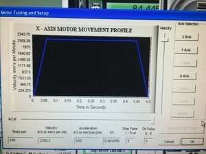

что то медленно катается(
IMG_2045-05-09-18-05-18.JPG (4548 просмотров) <a class='original' href='./download/file.php?id=145560&mode=view' target=_blank>Загрузить оригинал (5.12 МБ)</a>
NikolayUa24
Сообщения: 1407
Репутация: 256
Настоящее имя: Николай
Re: Фрезерный по дереву 1300*1000*150 из проф трубы 120*80*6
Сообщение NikolayUa24 »

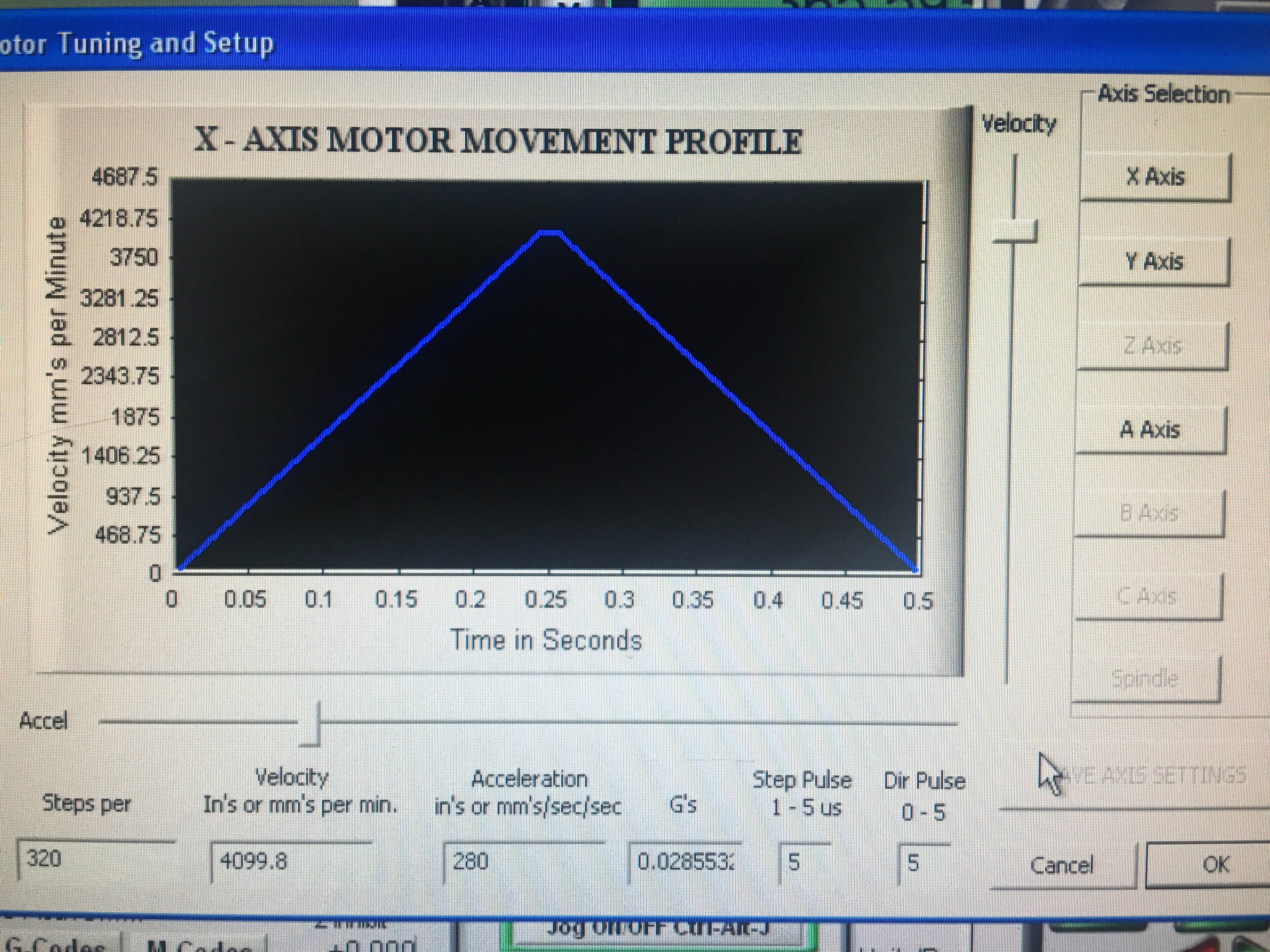

Lexx001 писал(а):что то медленно катается
Скорость поставь 4000-5000 а у тебя стоит 2200 и ускорение ближе к 1500, частоту поставь больше 25000Hz сможешь поднять скорость а то у тебя потолок 2343.75
Lexx001
Сообщения: 122
Зарегистрирован: 06 окт 2017, 17:45
Репутация: 4
Откуда: Мучкапский (Тамбовская обл.)
Сообщение Lexx001 »
ааа точно спасибо, я про Hz забыл, а какой параметр оптимален для LPT
hmnijp
Сообщения: 1754
Репутация: 542
Откуда: Ульяновск
Сообщение hmnijp »
это от компа зависит, но больше 35к не советую. на коре2дуо у меня и на этой частоте периодически случались казусы. снизь микрошаг. Не нужен тебе 1/32 да ещё и с шагом винта 5мм на лпт. 1/8 достаточно будет

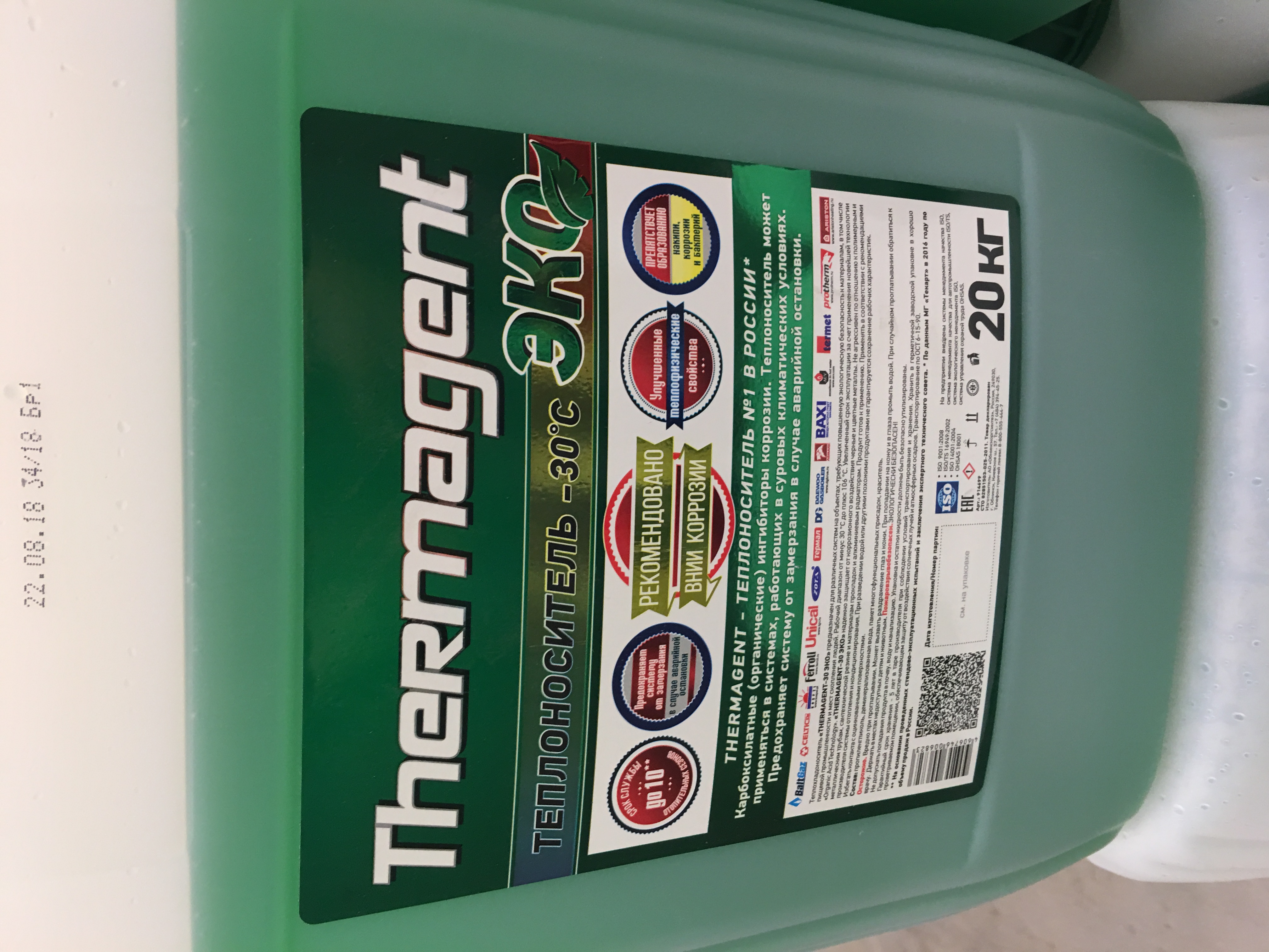

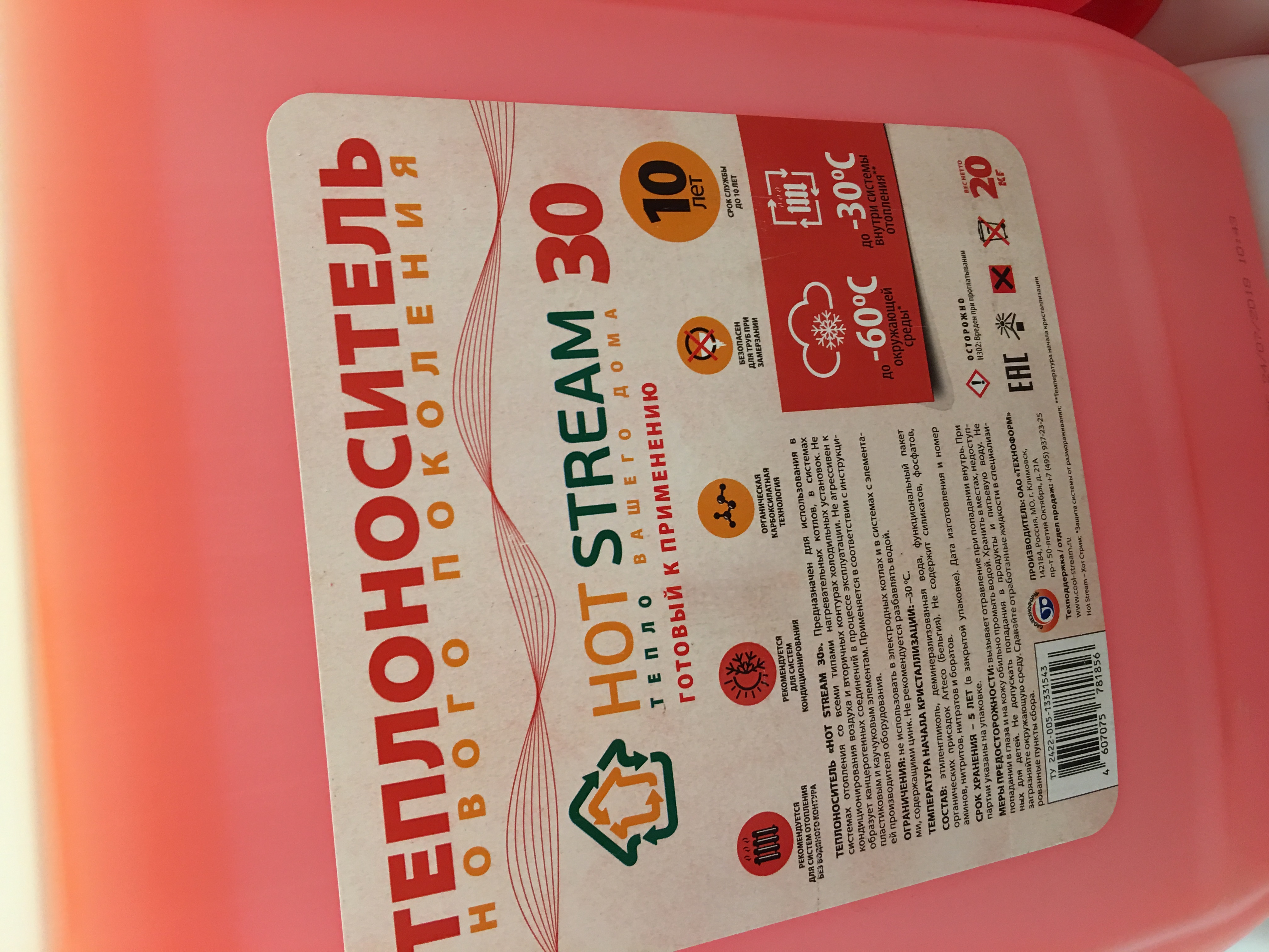

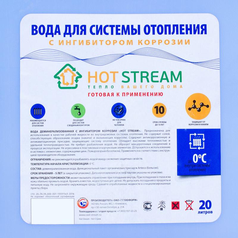

Сообщение Lexx001 »
кто то использовал данные жидкости для охлаждения шпинделя? можно ли их использовать? или что то другое лучше рассмотреть?
тут пишут что с цинком не рекомендуется использовать (где то слышал что рубашка охлаждения сделана из цинка)
IMG_2084-17-09-18-12-36.JPG (4318 просмотров) <a class='original' href='./download/file.php?id=146441&mode=view' target=_blank>Загрузить оригинал (2.03 МБ)</a>
IMG_2086-17-09-18-12-36.JPG (4318 просмотров) <a class='original' href='./download/file.php?id=146442&mode=view' target=_blank>Загрузить оригинал (1.95 МБ)</a>
IMG_2088-17-09-18-12-36.JPG (4318 просмотров) <a class='original' href='./download/file.php?id=146443&mode=view' target=_blank>Загрузить оригинал (1.82 МБ)</a>
вот здесь вроде возможно использовать с цинком

Lexx001 писал(а):кто то использовал данные жидкости для охлаждения шпинделя? можно ли их использовать? или что то другое лучше рассмотреть?
Использую простой дешевый антифриз автомобильный, красный g12, сильно разбавленый. что-то типо литра концентрата на 10л воды - за год не тухнет, всё нормально работает.
Ershoff
Сообщения: 653
Репутация: 241
Откуда: Киев. Украина
Сообщение Ershoff »
hmnijp писал(а): Использую простой дешевый антифриз автомобильный,.
Почти та же фигня...была 5 литровая баклажка синего ноунейм тосола - просто залил в систему, сунул в баклажку на выходе моторчик от омывателя ТАЗа (питание 5 вольт)
обратку туда-же, загерметизировал и горя не знаю - уже пару лет работает.

поставил шаг 1/8, steps per 320, но вот какие максимальные скорости:
при частоте 35000Hz максимальная скорость 3200
при частоте 45000Hz максимальная скорость 4200.
будет ли нормальная работа при 45000Hz? в чем может быть проблема? в пропуске шагов?
hmnijp
Сообщения: 1754
Репутация: 542
Откуда: Ульяновск
Сообщение hmnijp »
Так вы запустите программу побольше, и узнаете. Это от компа зависит. Может и нормально будет работать.
У меня бывало мач час работает, потом затуп какой-то в генерации (например должен был переместится на холостых 100мм, и он их с треском пропускал) и врезается с маху большой фрезой в прижимы. Затем поменял весь комп, и linuxcnc, стало намного лучше.
Вам советую и микрошаг поменьше попробовать - максимальную увеличит. Зачем вам дискретность треть сотки?

Lexx001
Сообщения: 122
Репутация: 4
Сообщение Lexx001 »
оптимально получилось вот так:
поставил шаг 1/4, steps per 160 скорости:
частота 25000Hz скорость 4500 (макс 4687) ускорение 1500
комп слабенький так что пусть на такой частоте.
