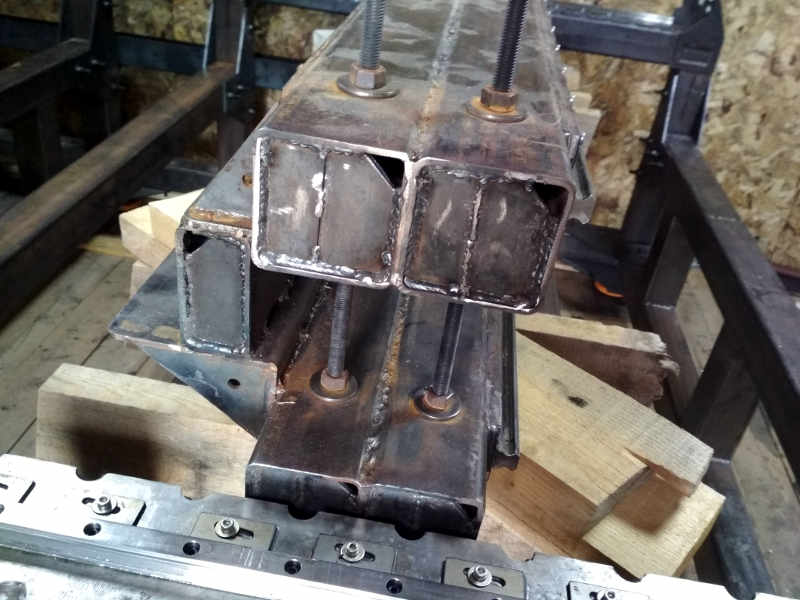

На днях буду устанавливать портал, завтра задуваю песок воот в эти дырдочки:
IMG_20180711_182158.jpg (4550 просмотров) <a class='original' href='./download/file.php?id=142713&mode=view' target=_blank>Загрузить оригинал (58.51 КБ)</a>
Внутренний объем трубы около 11л.
Я так понимаю, достаточно заполнить песком 2/3 объема, верно?
Re: Портальный фрезер по МДФ/пластику/мягким металлам, 2500x
Я в своём портале буду заполнять трубы примерно на половину. Ты, кстати, по ходу заполнения, стучи по трубам, как только звук тебя устроит, так и остановишься (:

MX_Master писал(а):стучи по трубам
Засыпал по 8 л, т.е. это больше, чем 2/3. Однако звук меня не устроил - где-то имеется вибрация, хотя и звона нет.
В общем, оставил как есть, собрал портал
IMG_20180712_165007.jpg (4505 просмотров) <a class='original' href='./download/file.php?id=142764&mode=view' target=_blank>Загрузить оригинал (142.14 КБ)</a>
Нагруженные каретки и вправду стали кататься как будто мягче, шелест шариков стал заметно тише.

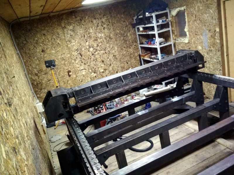

Короче, выровнять кустарно-сборно-болтовой портал "в ноль" пока не удалось и серьезной надежды вроде как нет. Причина та же: кривые лазернорезанно-гнутые детали. При осторожной постепенной сборке вроде как ок, но когда приходит время силовой затяжки, вся прямолинейность/прямоугольность плывет. Например, перемещение суппорта Y отклоняется от горизонтали на 0.24мм. Ну и остальные цифры отклонений примерно такие же.
В общем, сейчас подумываю плюнуть на это дело, оставить как есть. Главное - выставить максимально вертикальное перемещение шпинделя (это проще, чем портал), а паралеллограммы XY и YZ исправить программно.

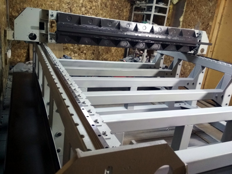

Почти все готово к окраске. Кому интересно: портал, вид сзади:

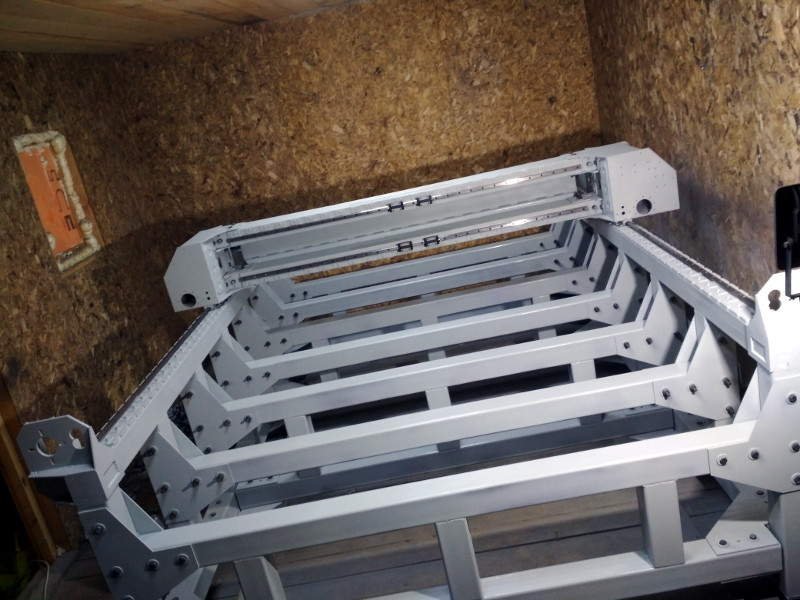

Покрасил!
Перед:
front.jpg (4156 просмотров) <a class='original' href='./download/file.php?id=143782&mode=view' target=_blank>Загрузить оригинал (150.31 КБ)</a>
Зад:
back.jpg (4156 просмотров) <a class='original' href='./download/file.php?id=143781&mode=view' target=_blank>Загрузить оригинал (113.56 КБ)</a>
Перед окраской наносил на голое железо техническое моющее средство Унивеко СК-01 в виде пены, через 5 минут пену с грязью и ржавчиной удалял пылесосом.
Для окраски использовал эпоксидный грунт и акриловую эмаль из магазина для автомаляров. В общей сложности было около 10 этапов, удавалось выполнить 2-3 этапа в день, грунт и эмаль подсыхали быстро.
