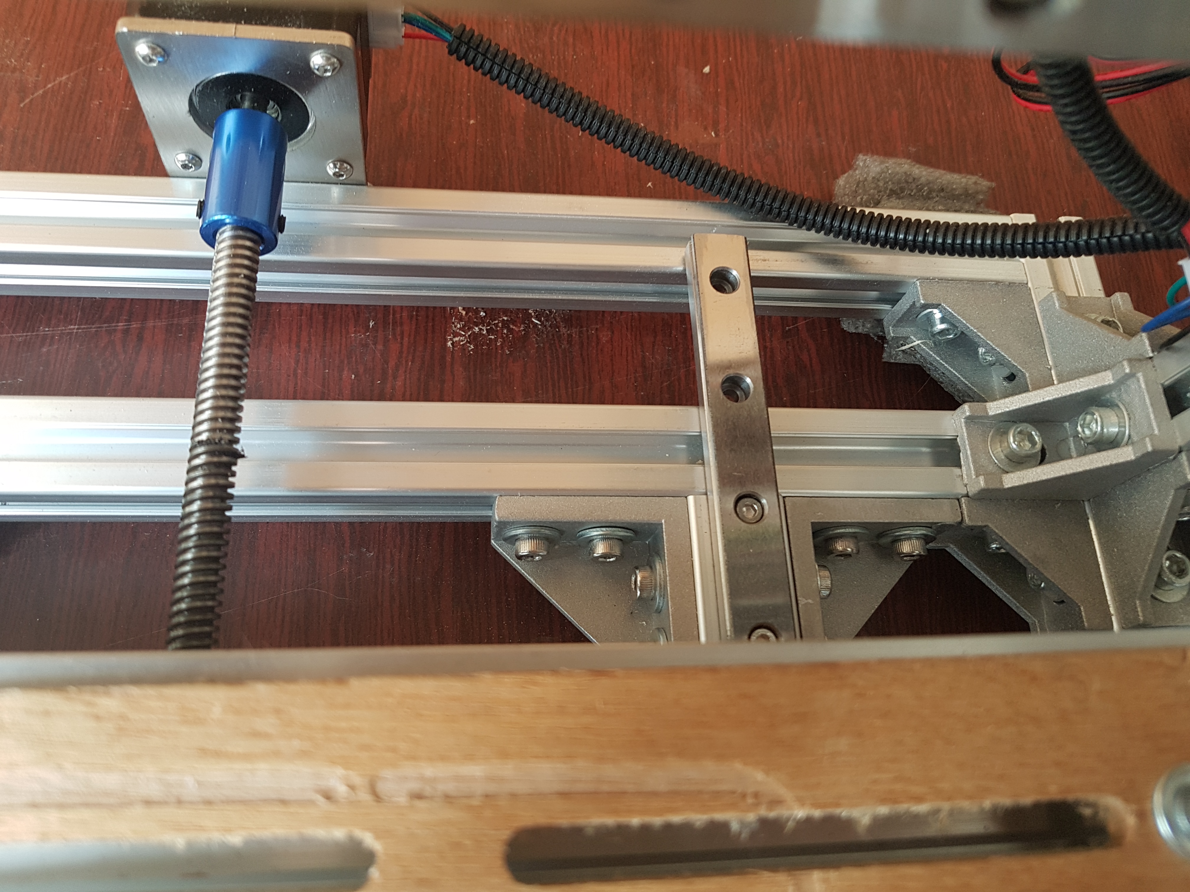

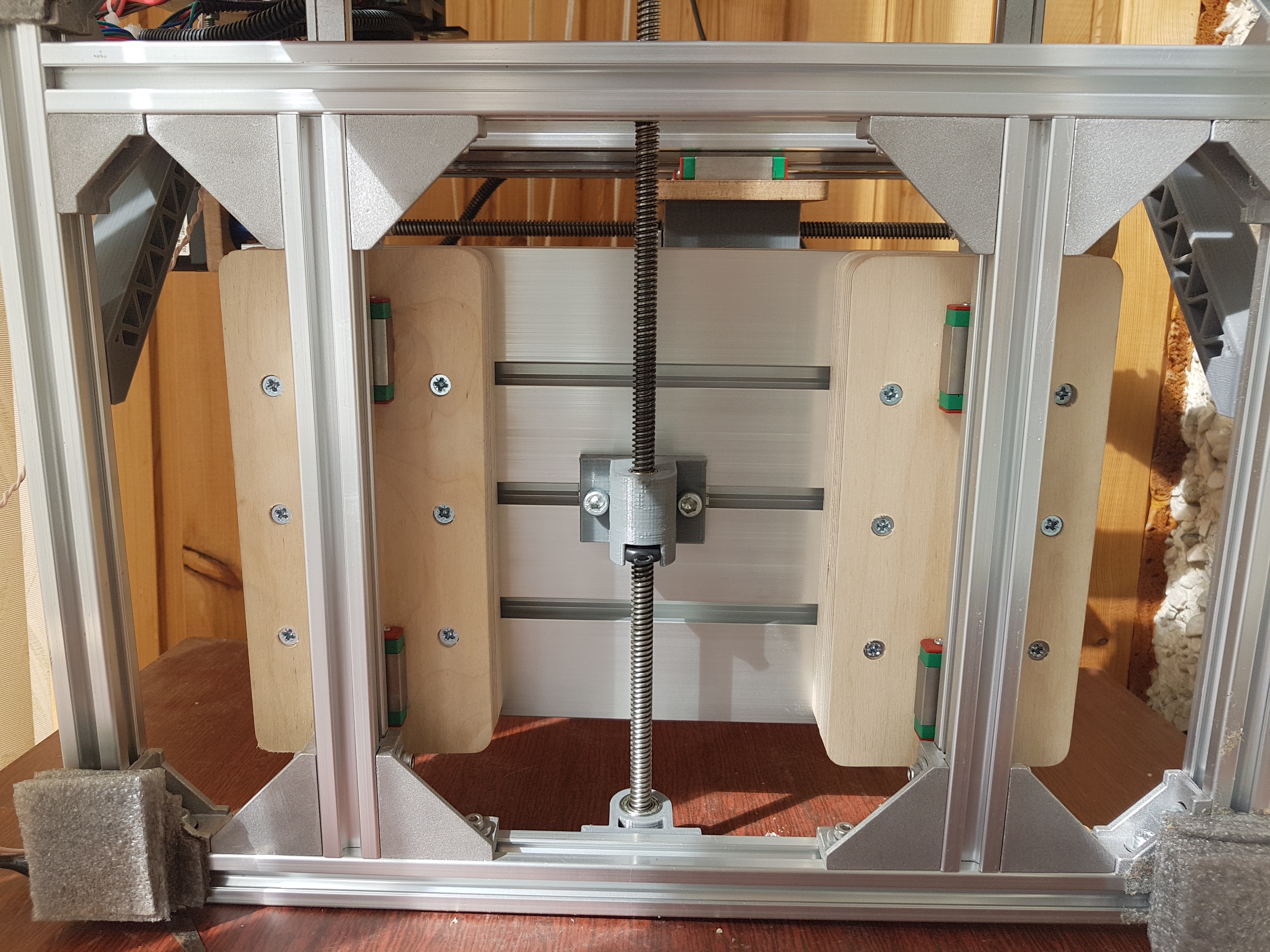

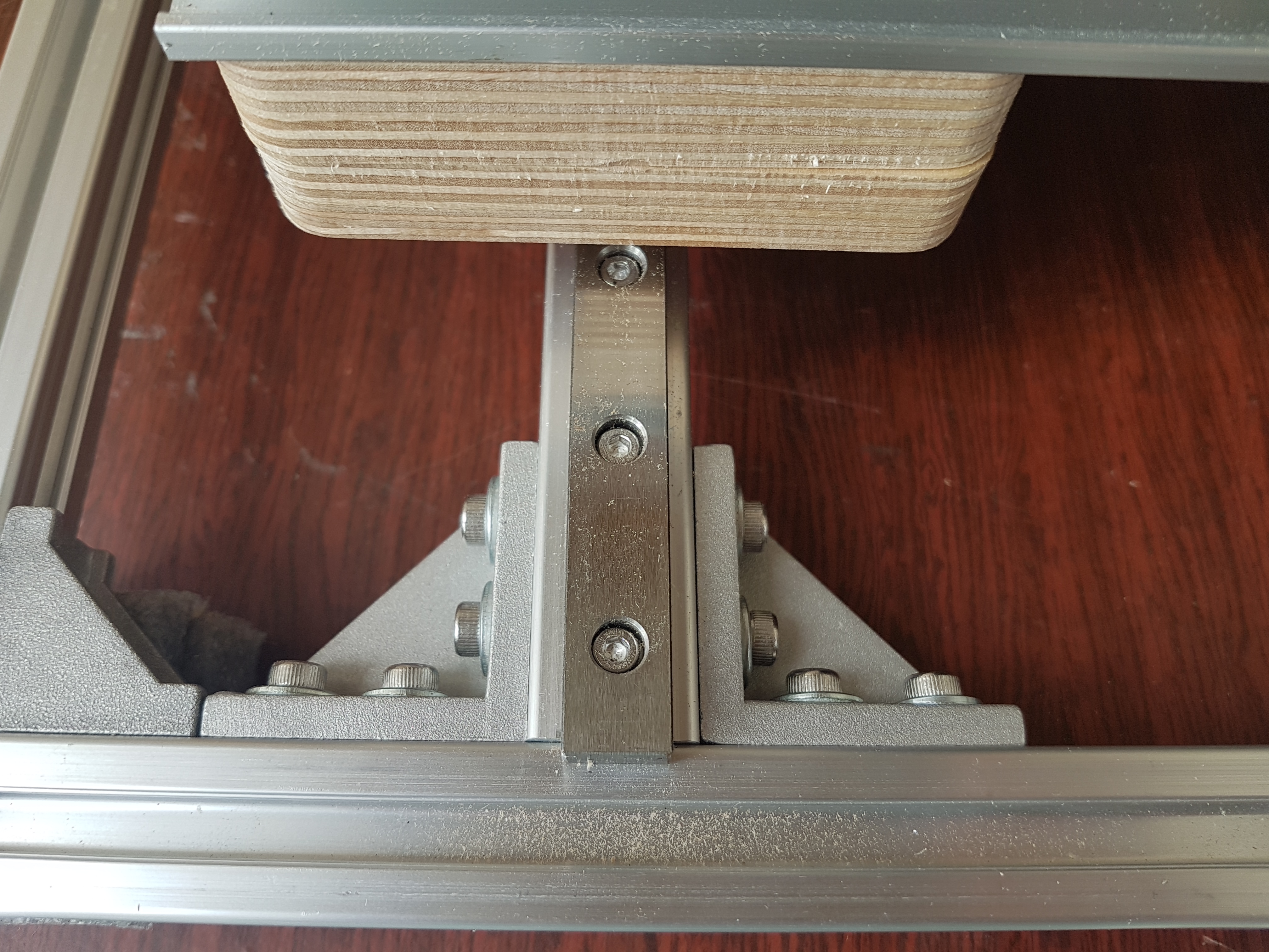

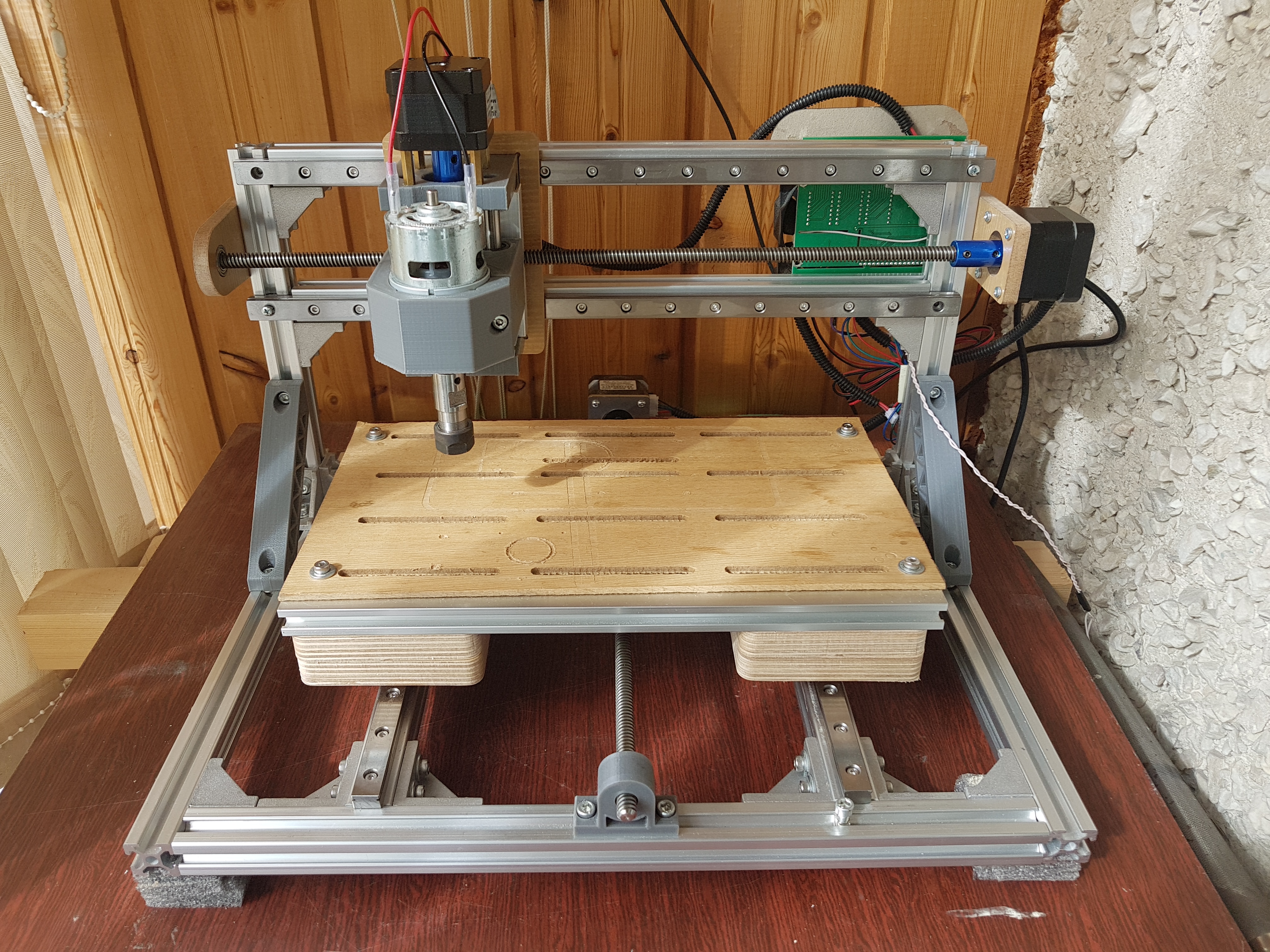

Всем привет!
Как и хотел - заменил по осям X и Y направляющие на рельсы MGN12.
20180819_104235.jpg (3931 просмотр) <a class='original' href='./download/file.php?id=144727&sid=ef8f66465577ecb340207cccf86c4924&mode=view' target=_blank>Загрузить оригинал (4.62 МБ)</a>

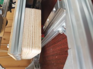

По Y:
Поставил 2 коротких каретки MGN12C. Рельсы крепил снизу, для этого докупил ещё профиля 2020, который прикрепил к раме удлиненными уголками с косынкой.
20180819_104534.jpg (3931 просмотр) <a class='original' href='./download/file.php?id=144728&sid=ef8f66465577ecb340207cccf86c4924&mode=view' target=_blank>Загрузить оригинал (3.89 МБ)</a>
20180819_104415.jpg (3931 просмотр) <a class='original' href='./download/file.php?id=144729&sid=ef8f66465577ecb340207cccf86c4924&mode=view' target=_blank>Загрузить оригинал (3.38 МБ)</a>
20180819_104357.jpg (3931 просмотр) <a class='original' href='./download/file.php?id=144730&sid=ef8f66465577ecb340207cccf86c4924&mode=view' target=_blank>Загрузить оригинал (3.4 МБ)</a>

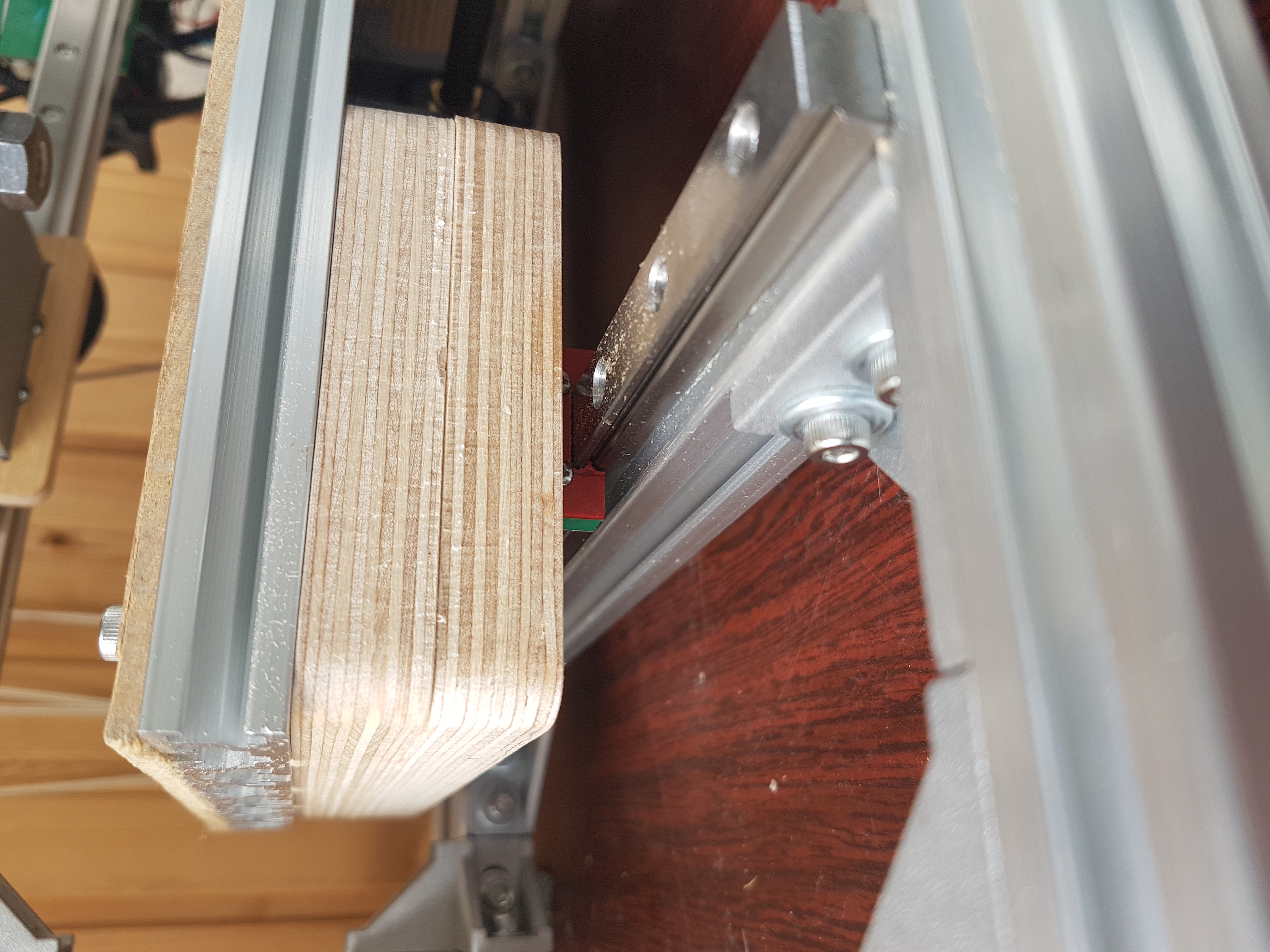

Каретки крепил к столу через проставки. Не хотелось менять крепление винта, поэтому проставками нужно было набрать 30 мм - использовал для этого фанеру 15 мм в 2 слоя.
20180819_104347.jpg (3931 просмотр) <a class='original' href='./download/file.php?id=144731&sid=ef8f66465577ecb340207cccf86c4924&mode=view' target=_blank>Загрузить оригинал (3.17 МБ)</a>

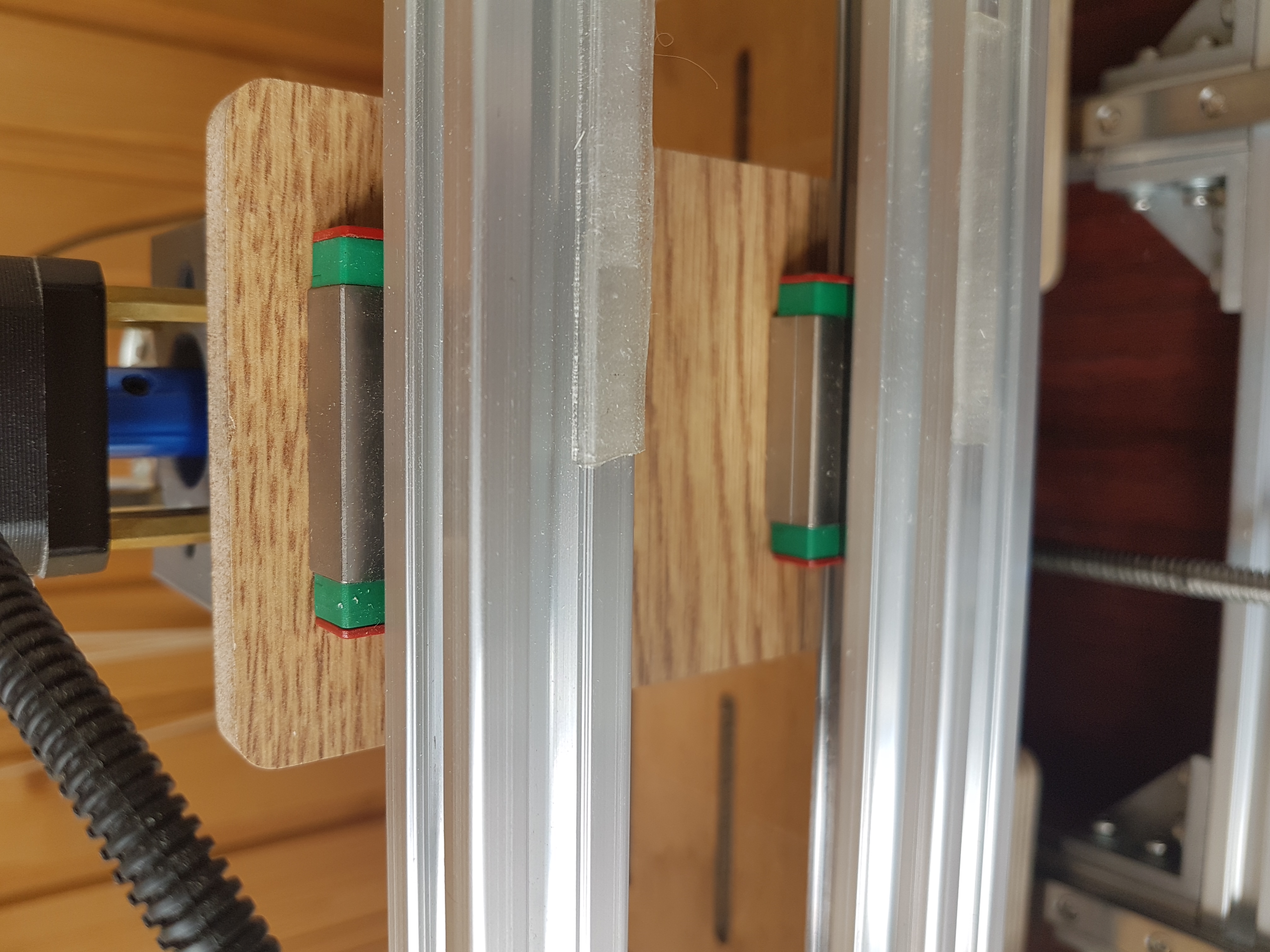

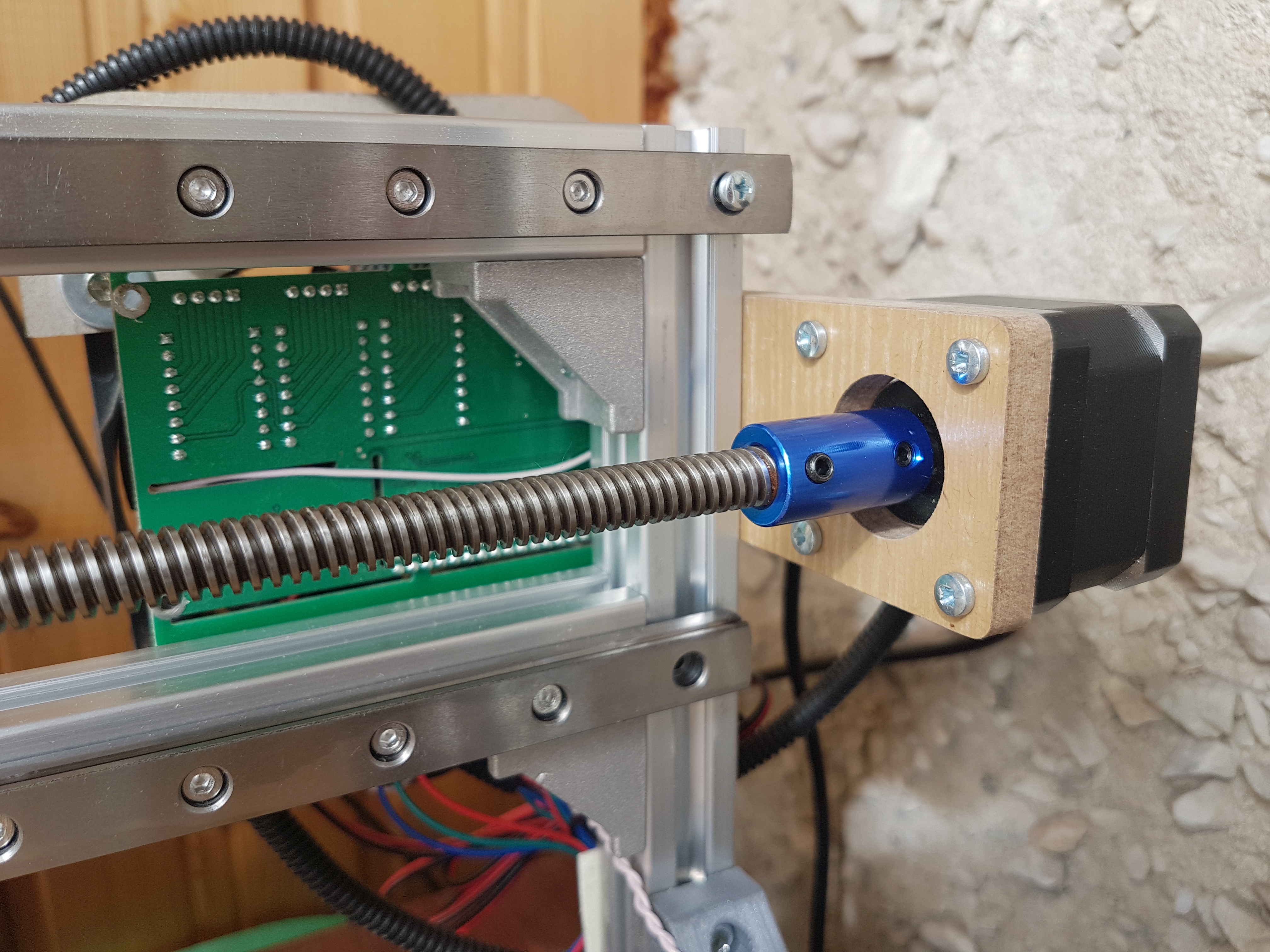

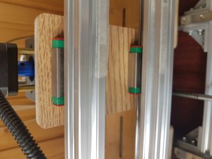

По X:
Повторюсь хотелось минимальными издержками избавиться от висящих валов. Рельсы прикрепил штатным профилям.
20180819_104500.jpg (3931 просмотр) <a class='original' href='./download/file.php?id=144722&sid=ef8f66465577ecb340207cccf86c4924&mode=view' target=_blank>Загрузить оригинал (2.77 МБ)</a>
Каретки MGN12H крепил к штатной каретке через проставку из ламината 8 мм. Линейные подшипники из каретки выпрессовывал головками на 12, 22, шпилькой на 6 мм и удлиненными гайками. Оказалось, что подшипники достаточно крепко сидят - на участке, где на шпильку наварачивалась "давящая" гайка резьба слизывалась достаточно быстро.
Со стороны направляющих оси Z поставил алюминиевые уголки 30*10.
20180819_104328.jpg (3931 просмотр) <a class='original' href='./download/file.php?id=144723&sid=ef8f66465577ecb340207cccf86c4924&mode=view' target=_blank>Загрузить оригинал (2.52 МБ)</a>
20180819_104316.jpg (3931 просмотр) <a class='original' href='./download/file.php?id=144724&sid=ef8f66465577ecb340207cccf86c4924&mode=view' target=_blank>Загрузить оригинал (3.35 МБ)</a>

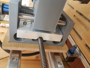

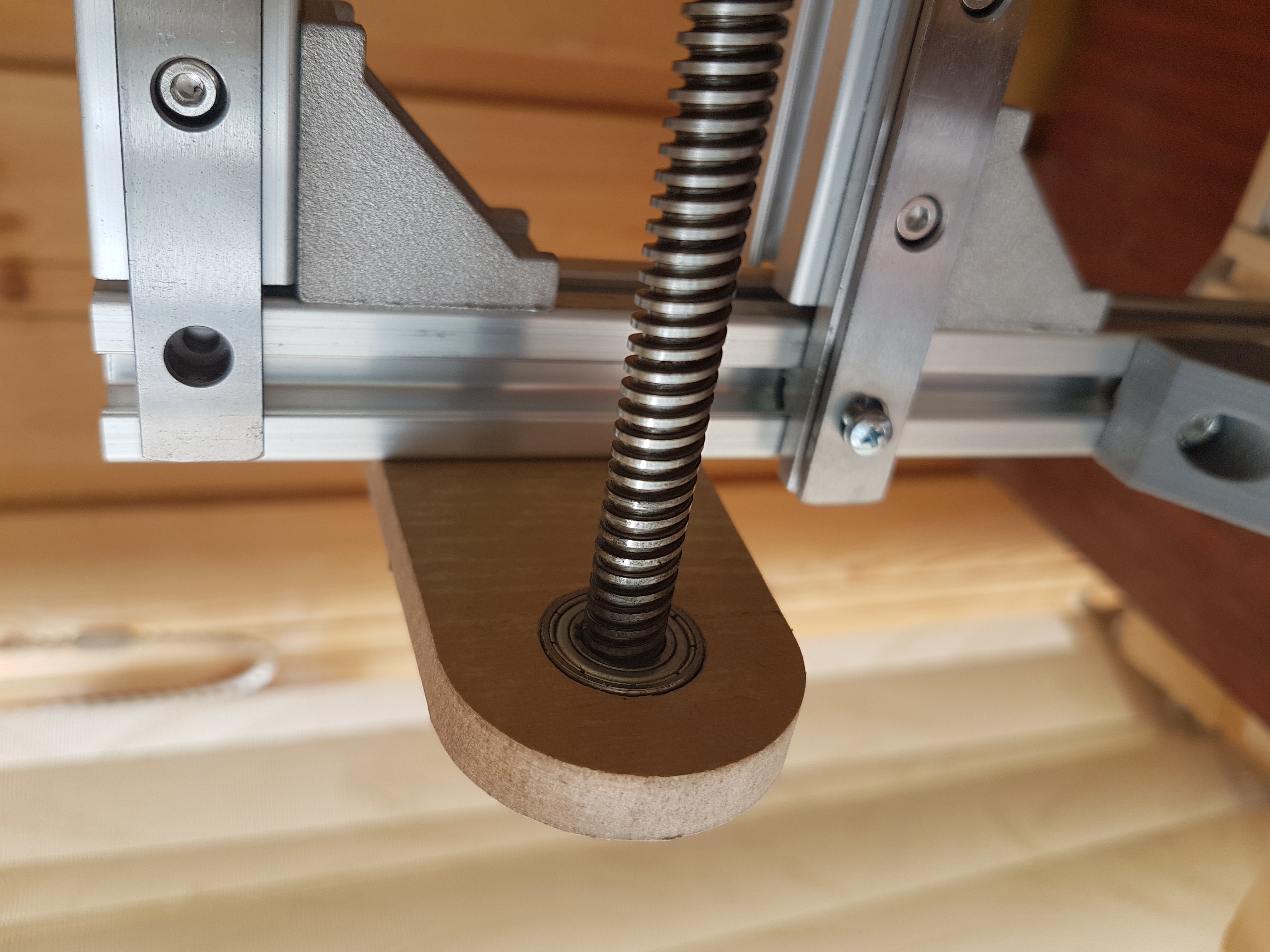

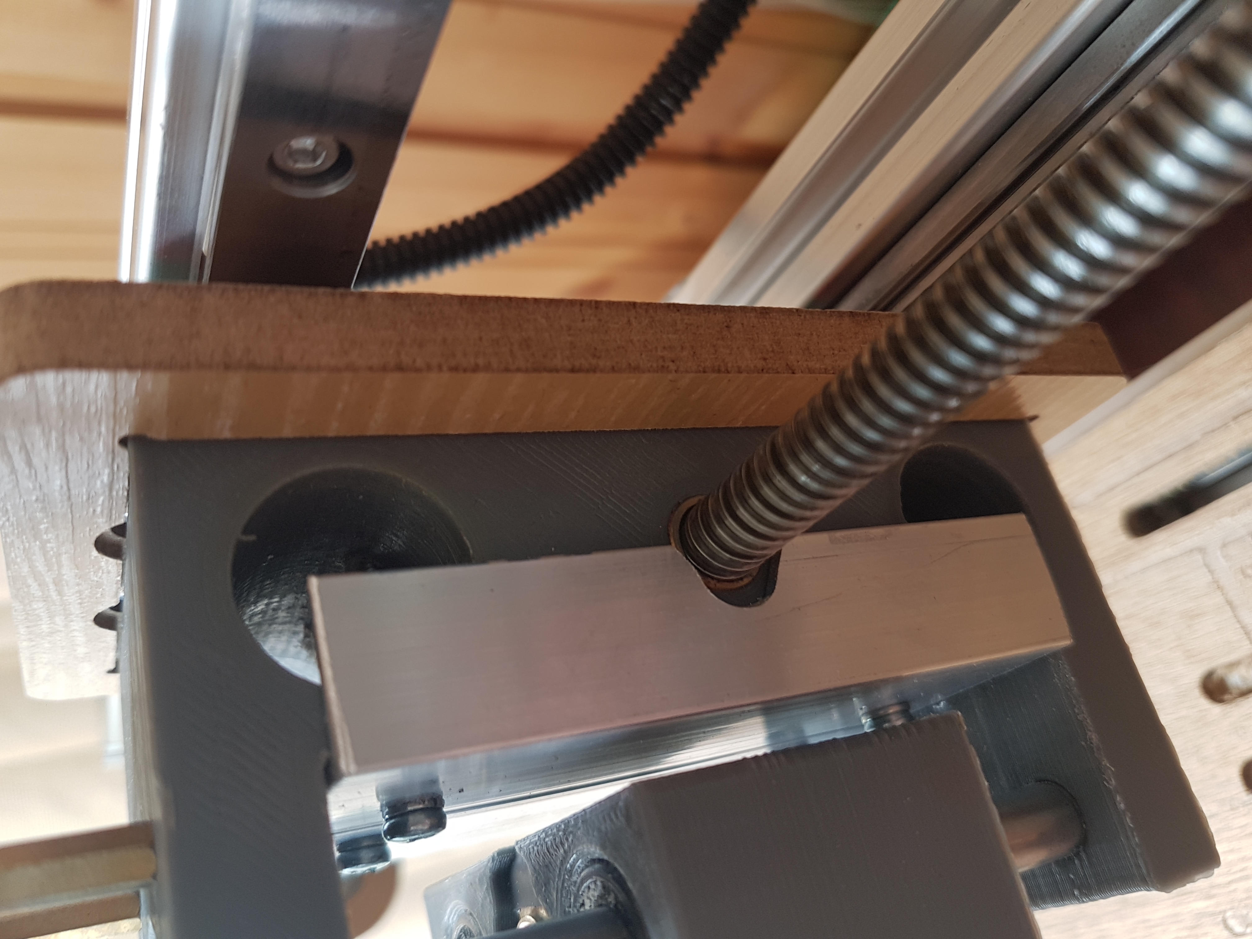

Пришлось переделывать крепление винта - выпилил крепление для шагового двигателя и подшипника из того же 8 мм ламината.
20180819_104307.jpg (3931 просмотр) <a class='original' href='./download/file.php?id=144725&sid=ef8f66465577ecb340207cccf86c4924&mode=view' target=_blank>Загрузить оригинал (2.79 МБ)</a>
20180819_104246.jpg (3931 просмотр) <a class='original' href='./download/file.php?id=144726&sid=ef8f66465577ecb340207cccf86c4924&mode=view' target=_blank>Загрузить оригинал (3.14 МБ)</a>

Решил на видео показать что получилось в итоге.
Видео, где станок перемещается от начала до конца раб. поля (по X и Y) с выключенным шпинделем:
https://www.youtube.com/watch?v=FDInQ_Y8uSw
То же самое, но с включенным шпинделем:
https://www.youtube.com/watch?v=jPYOOB3MFSQ
Похоже, что теперь с работающим шпинделем периодически начинает резонировать "безлюфтовая"гайка. Уши подпружиненной части затянул в термоусадку с клеевым слоем - стучать по стенкам пластиковым перестала, но из за того, что не закреплена все же имеет небольшую свободу.

Винт трапеция по Х кривой.. это явно видно... у меня так-же.. по Х и по Y, поэтому будет подклинивать в крайних положениях или требовать больше усилий от движка.. Надо поставить второй подшипник ближе к движку и гибкую муфту.. так движок дольше проживёт и усилие на перемещение по всей длине будет одинаковое.. По Х поставил два дефолтных подшипника, на ZY ранее покупал KP08 4шт.. два на зетку уже поставил..
Вибрация..если движок свободно лежа на столе вибрирует при работе - придётся менять подшипники.. или задуматься о замене шпинделя.. Меня подшипники.. родные были без смазки.. заднюю крышку движка нужно снимать аккуратно.. она из мягкого металла.. уйдёт геометрия/соосность... или выпилить новую сначала.. Фото по замене и видосы здесь в теме были..
каждый шаговый движок потребляет в районе 150мА.. это 10% их паспортных данных.. причина - используется заниженного напряжение питания - 13В.. По всей видимости чинайцы исходили из того, что охлаждение драйверов будет исключительно пассивным.. Имею запасные драйвера (я взял 8825 для сравнения, но пока не подкидывал), думаю о небольшой модернизации платы, (перерезать дорожку и напаять перемычку), и выставления тока драйвера в районе 1А.. Тогда правда только на движки желателен БП на 5А отдельно.. либо общий БП на 10А, но с прошивкой плавного запуска шпинделя.
Смазка: использую литол фирмовый Multifak EP2 (Шеврон), противозадирные присадки и бла-бла-бла.. покупал для смазки рельс и швп "самыча". После применения на ось Х звук механики исчез.. только вой как R2D :hehehe: :hehehe: движка при перемещениях..
