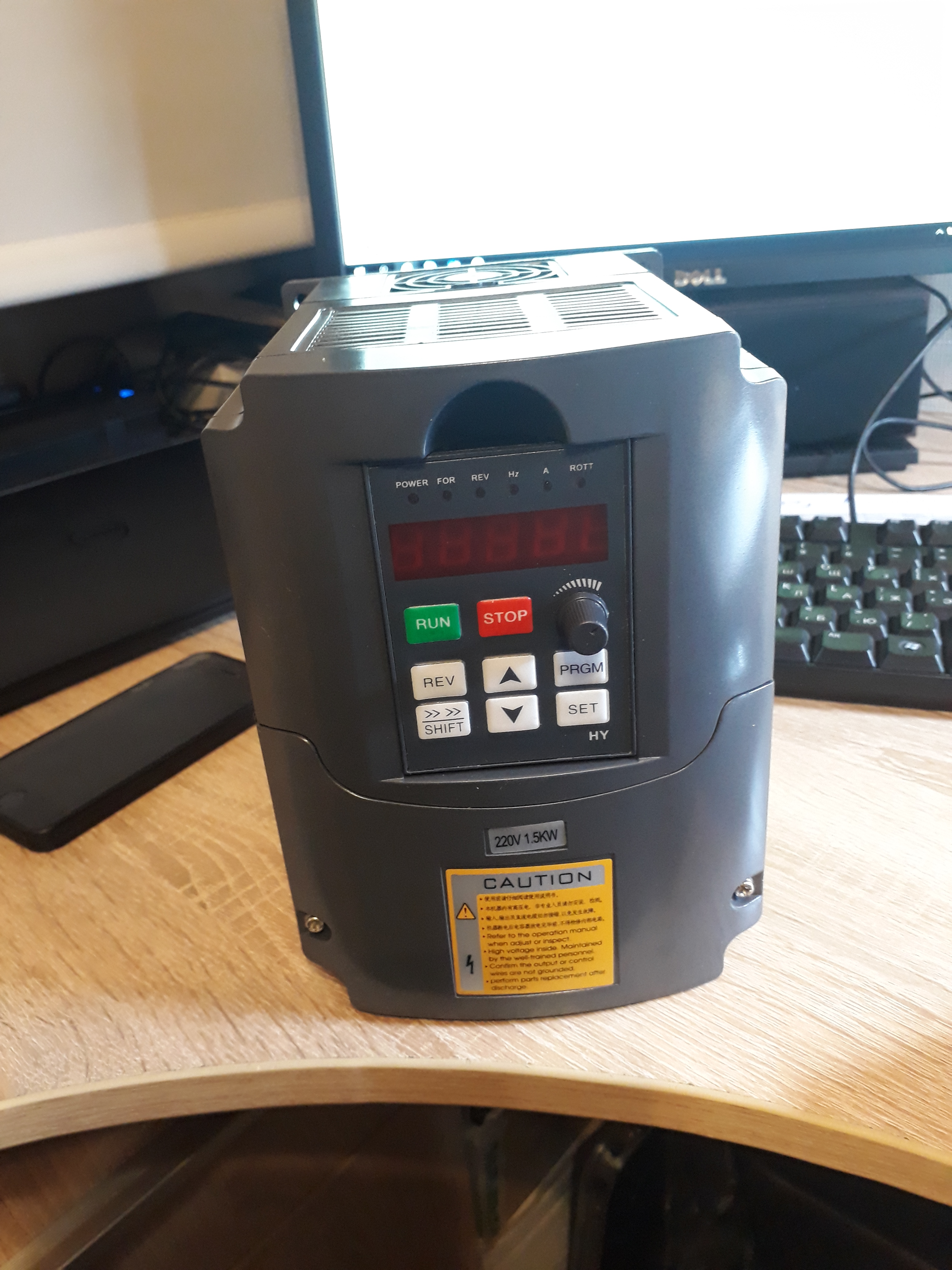

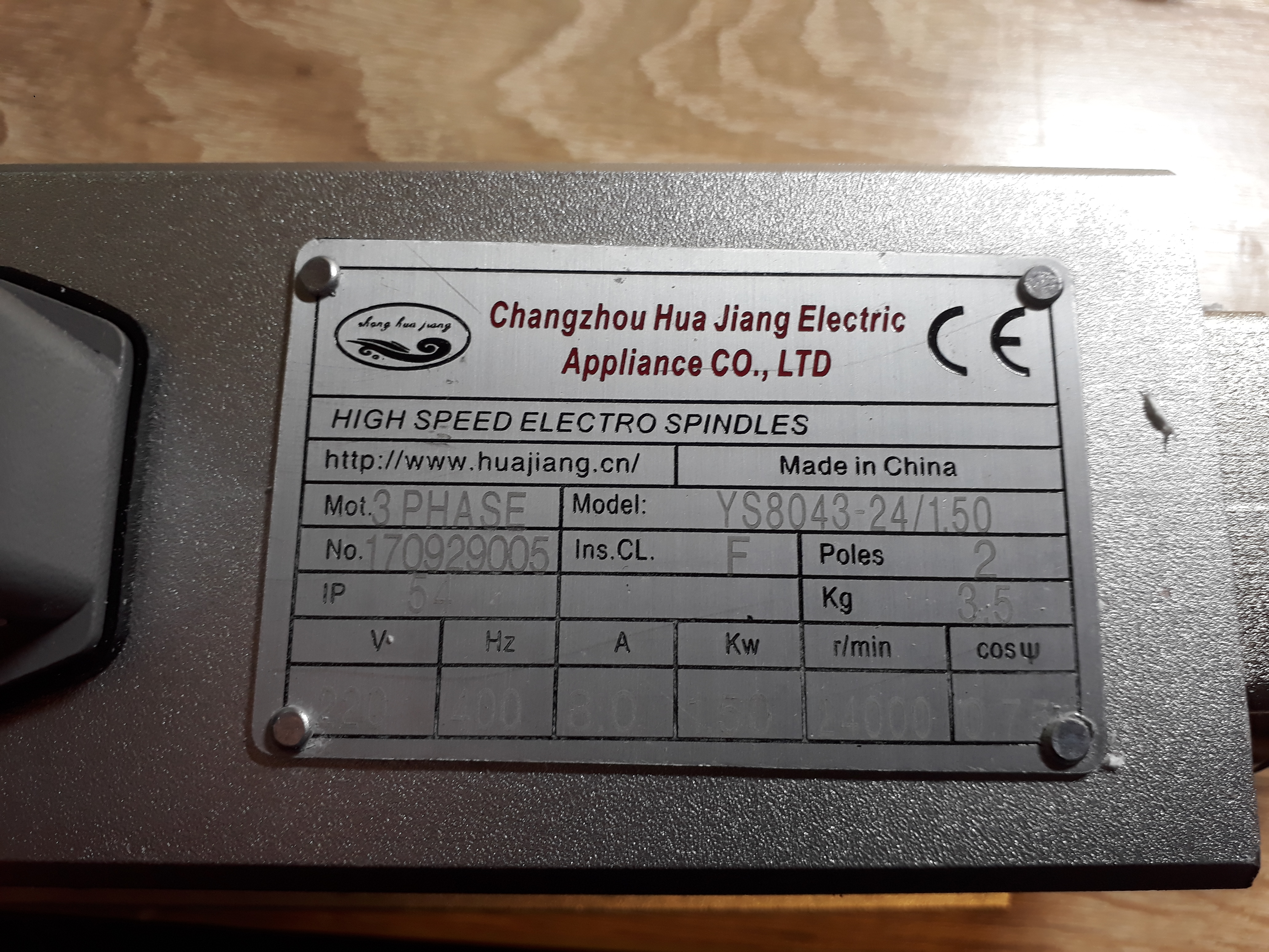

Пришел шпиндель и частотник
20180116_204608.jpg (4779 просмотров) <a class='original' href='./download/file.php?id=129518&sid=07267df0e4236321814a3c780a69ff9d&mode=view' target=_blank>Загрузить оригинал (3.04 МБ)</a>
20180116_204626.jpg (4779 просмотров) <a class='original' href='./download/file.php?id=129520&sid=07267df0e4236321814a3c780a69ff9d&mode=view' target=_blank>Загрузить оригинал (4.19 МБ)</a>
Настройки частотника
PD001 - Источник команд на запуск и останов. Значение 0 - передняя панель ПЧ, 1 - управление через выводы колодки multi-input, 2 - порт RS485.
PD002 - Источник частоты вращения. Значение 0 - передняя панель ПЧ, 1 - управление через внешний резистор или резистор на панели (если имеется), 2 - порт RS485.
PD003 - Текущая установленная частота ПЧ. Для первого запуска устанавливаем значение 100.
PD004 - Базовая частота - 400.
PD005 - Максимальная допустимая частота - 400.
PD006 - Промежуточная выходная частота - 2.5
PD007 - Минимальная частота - 0,5.
PD008 - Напряжение питания двигателя - 220.
PD009 - промежуточное напряжение - 15.
PD010 - ограничение минимального напряжения - 7.
PD011 - ограничение минимальной частоты - 100.
PD014 - 12
PD015 - 12
PD026 - 0
PD041 - 4
PD141 - 220.
PD142 - 5
PD143 - Количество полюсов двигателя - 2.
PD144 - Передаточное отношение - 3000.
Максимальную частоту в 400 Гц не держит

Подключен старый шпиндель. Проблема в частотнике , а не в шпинделе. Может кто сталкивался?

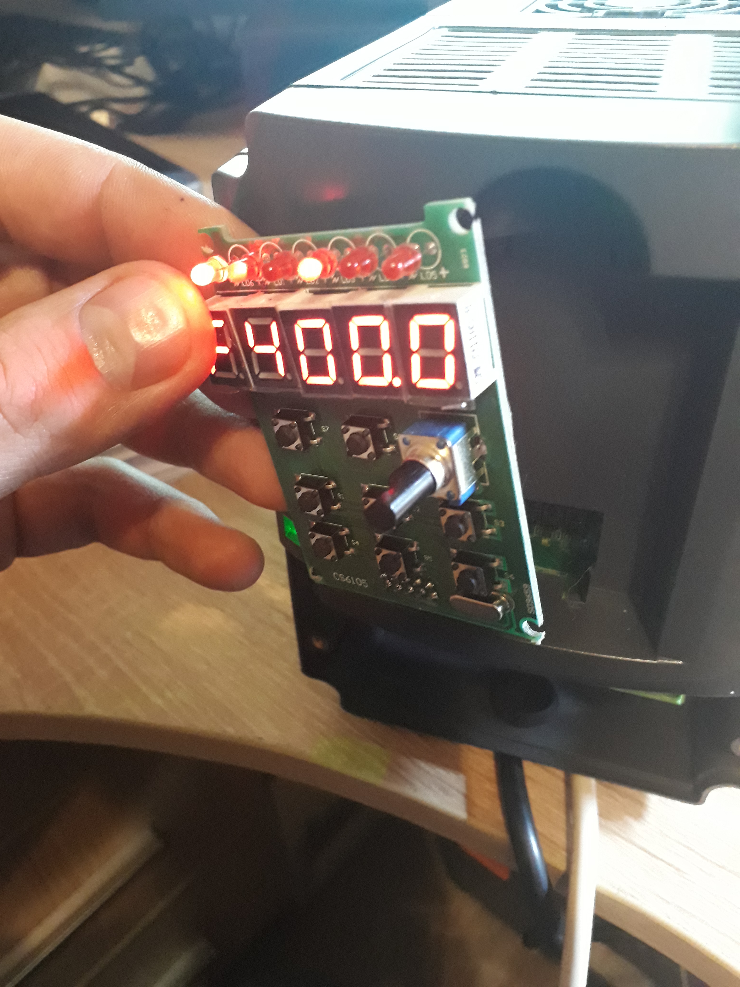

Может кому пригодится. Проблема была в подстроечном резисторе на панели частотника. Очень "качественные" китайские детали.
20180117_184129.jpg (4698 просмотров) <a class='original' href='./download/file.php?id=129597&sid=07267df0e4236321814a3c780a69ff9d&mode=view' target=_blank>Загрузить оригинал (3.33 МБ)</a>
Re: По дереву и пластику с рабочим полем 300х500
Это энкодер а не подстроечный резистор
slavyan75
Сообщения: 301
Репутация: 31
Настоящее имя: Вячеслав
Откуда: Tilsit
Сообщение slavyan75 »
странно, обычно там простые переменники стоят ; нафига там энкодер ?
В моем частотнике точно энкодер, может в Вашем и в правду переменник... :wik:
В Нуанйангах обычный переменник, подключение аналогичное аналоговому входу управления.

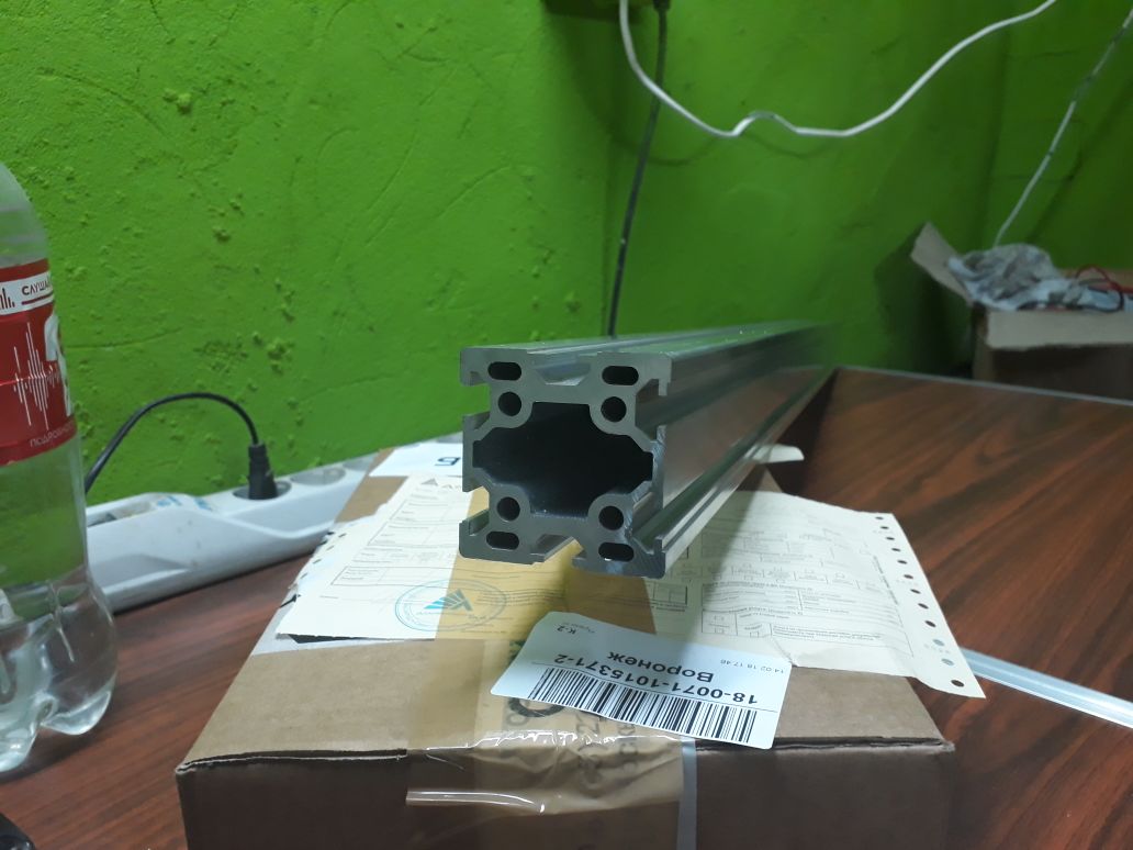

Решил испытать профиль 60х60 AL-6060-SG

Появилась идея склеивать алюминевый профиль между собой при дальнейшем скручивании болтами. Это как бы не для этого станка. Какой лучше использовать клей? В интернете рекомендуют эпоксидку, но много разных мнений. Пишут что плохо держится. Может у кого есть опыт?
rage
Сообщения: 996
Репутация: 621
Откуда: МО
Сообщение rage »
sivolap36 писал(а):Появилась идея склеивать алюминевый профиль между собой
бесполезная работа.

sivolap36 писал(а):подстроечном резисторе
Кстати, он крутится с ограничением или до бесконечности?
sivolap36
Сообщения: 444
Репутация: 122
Откуда: Воронеж
Сообщение sivolap36 »
С ограничением. Я его заменил, сейчас не помню номинал

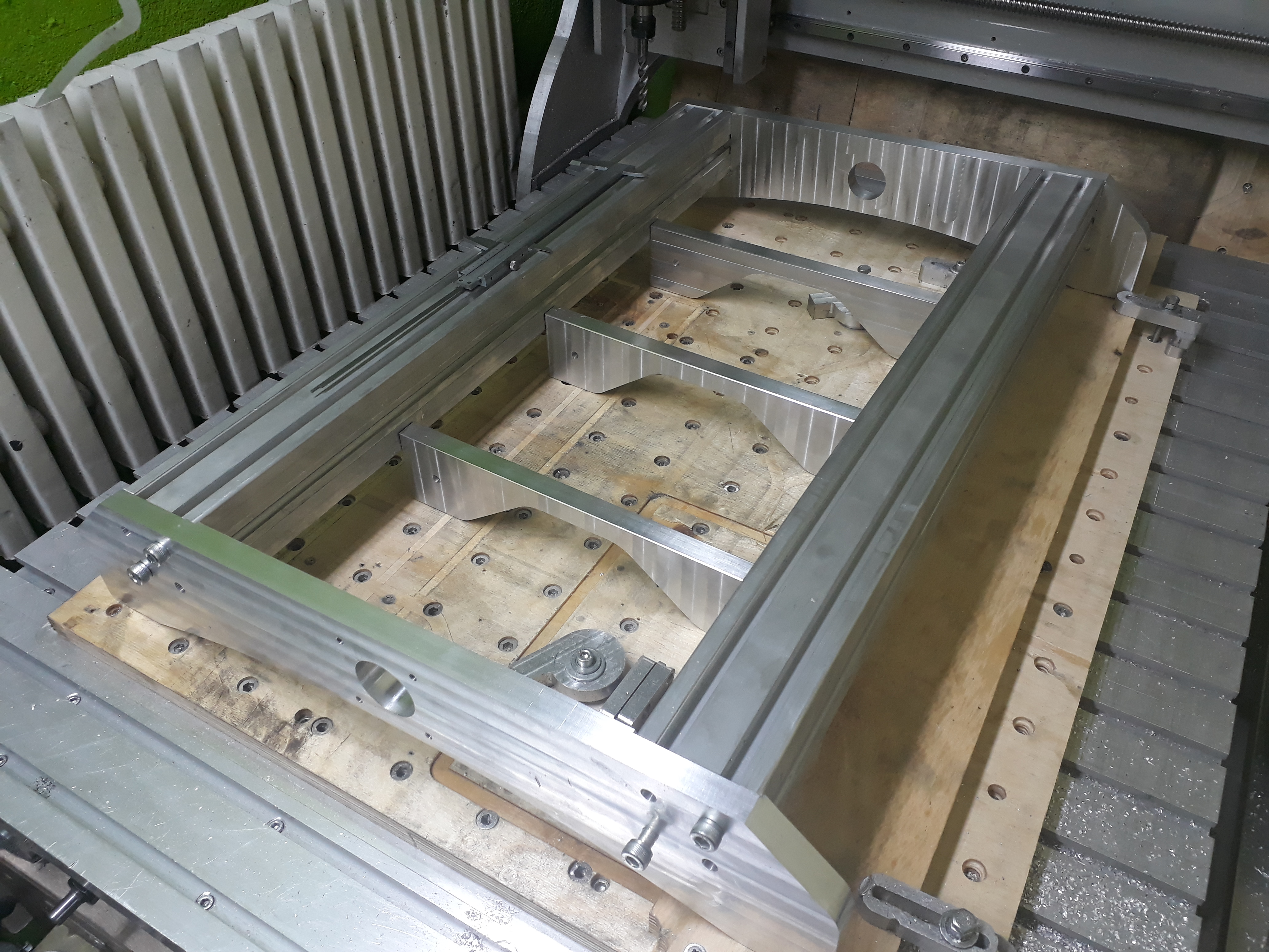

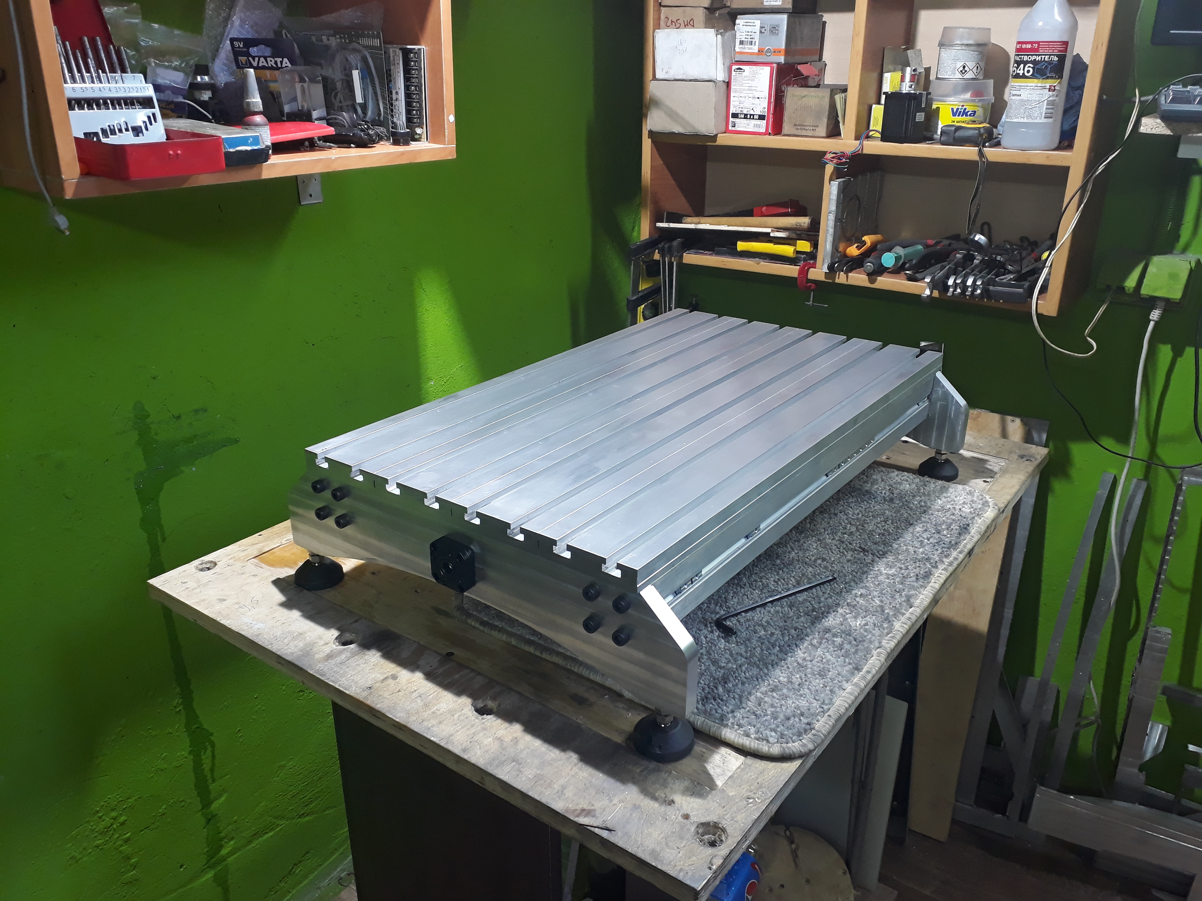

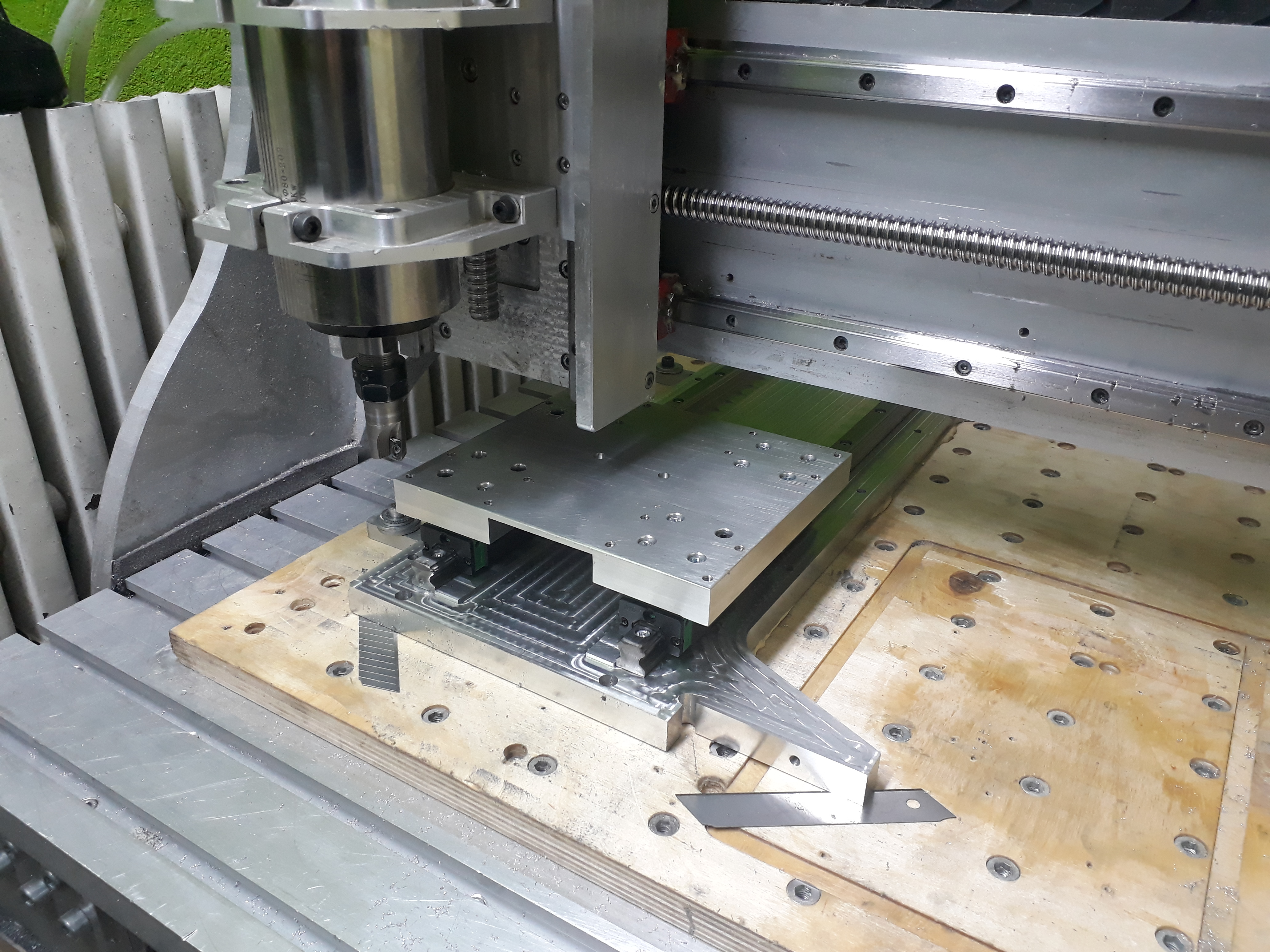

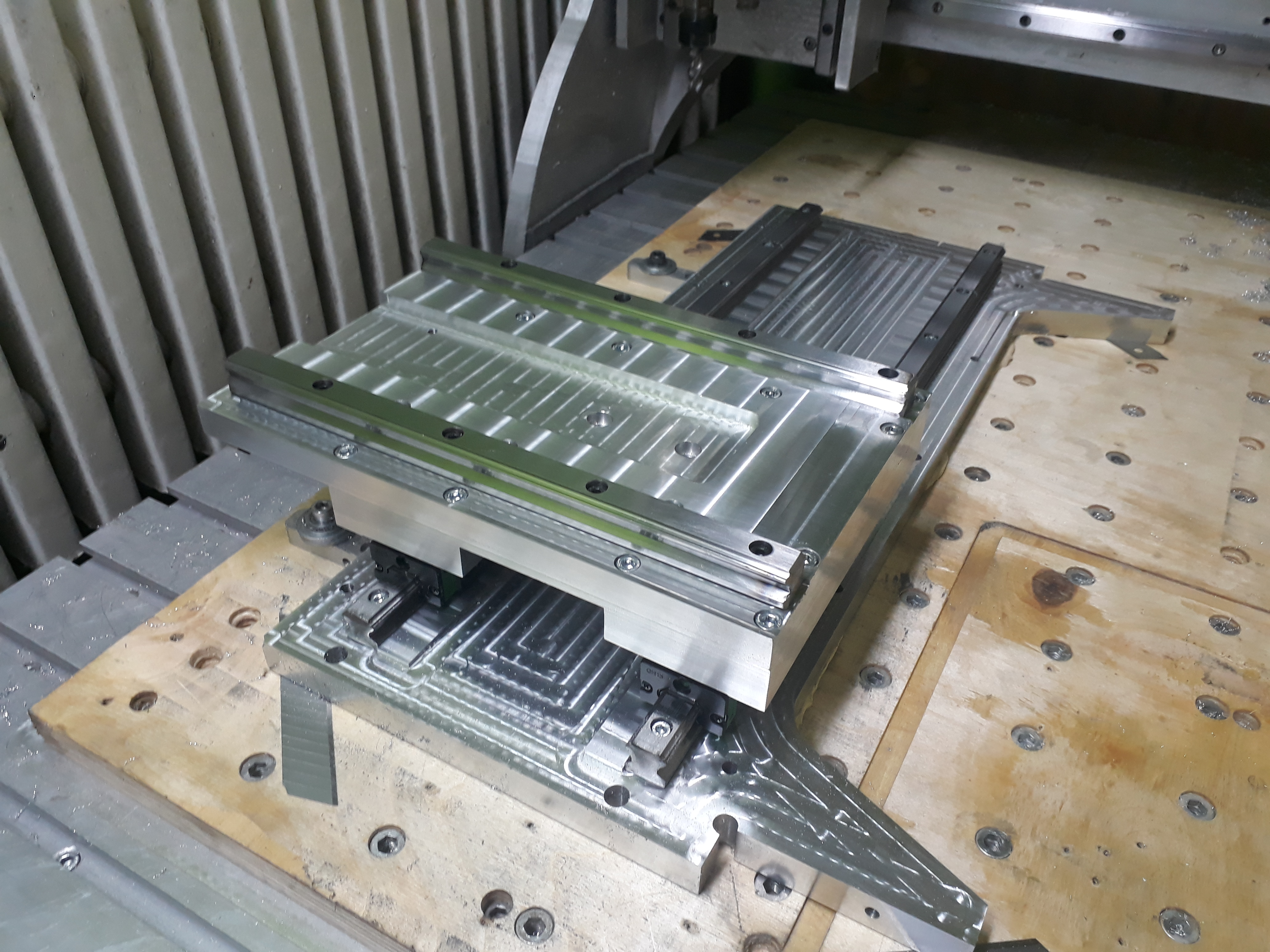

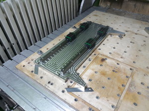

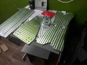

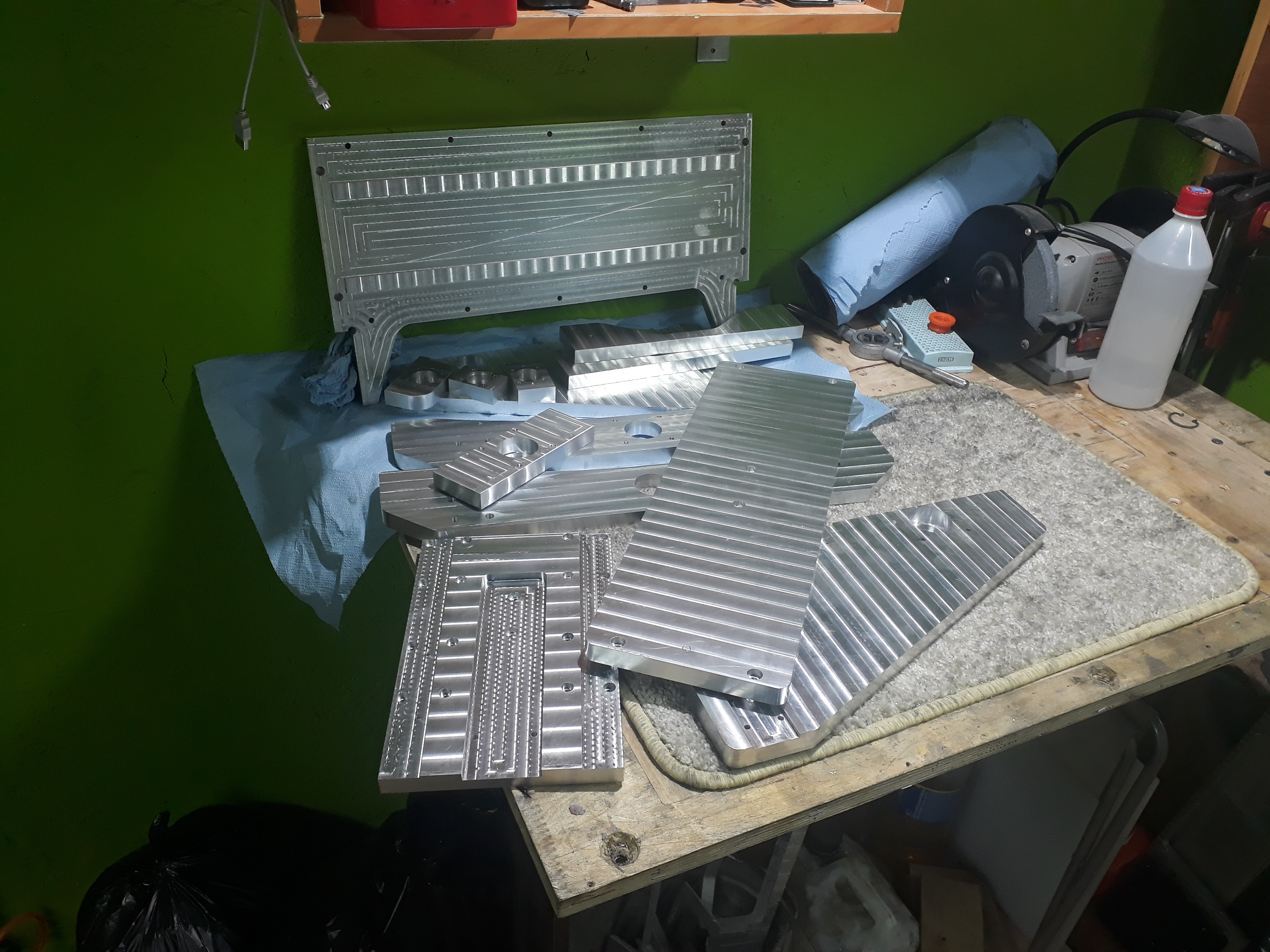

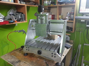

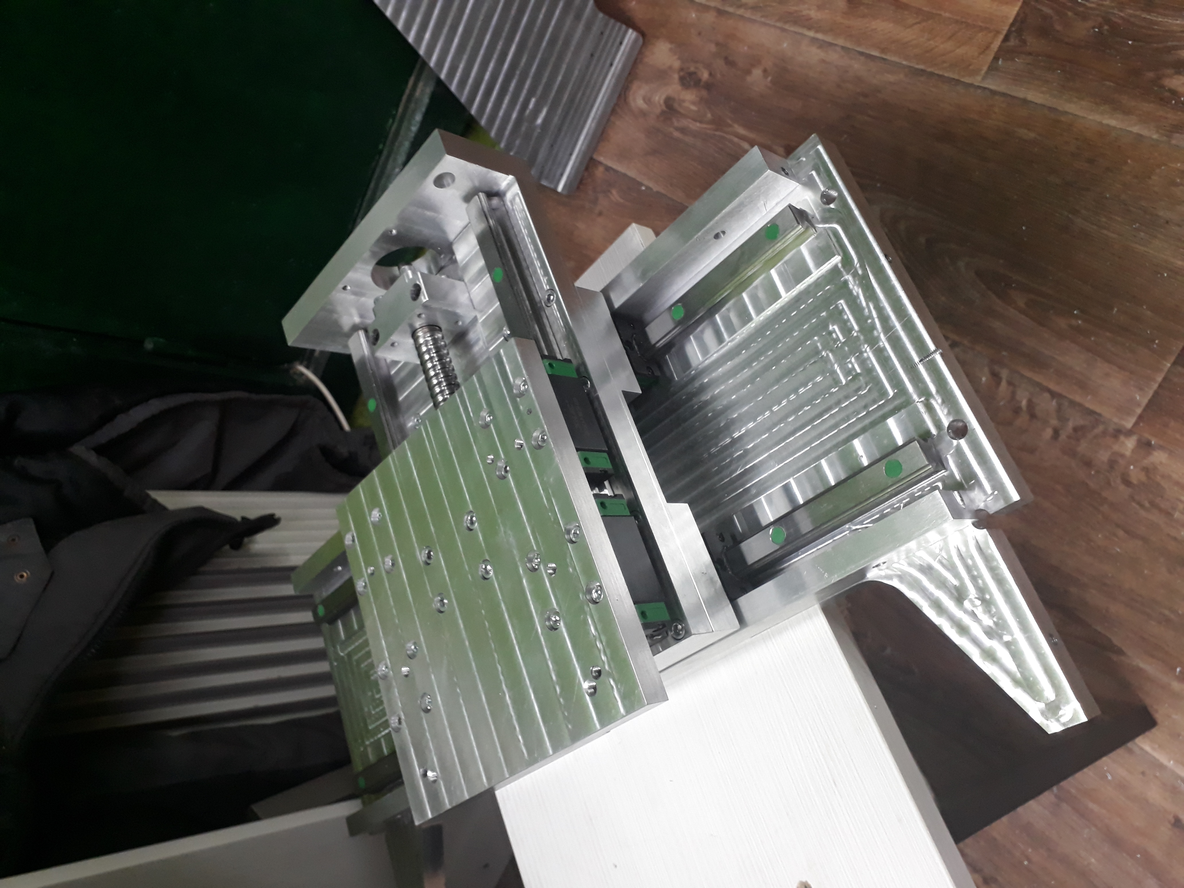

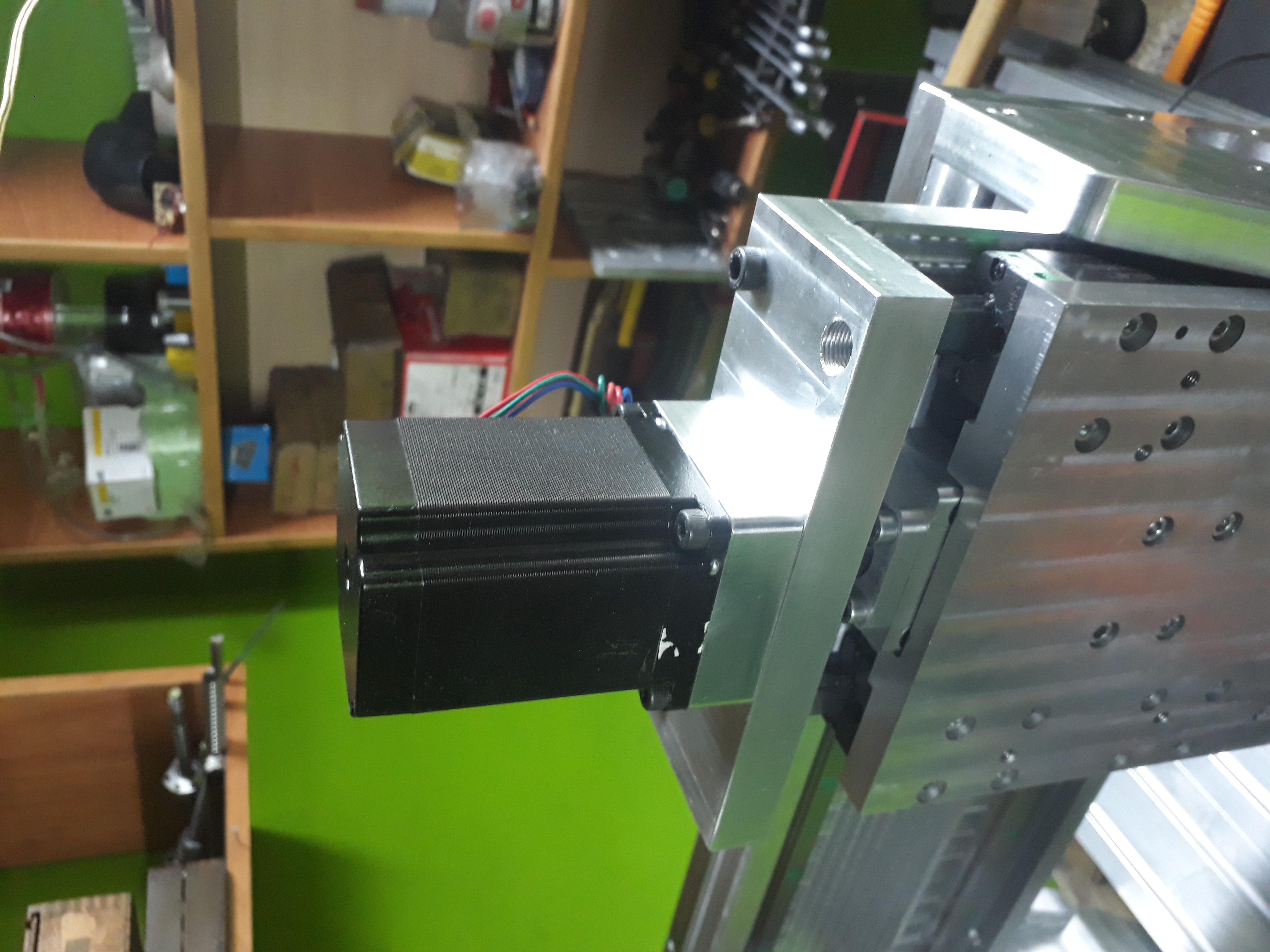

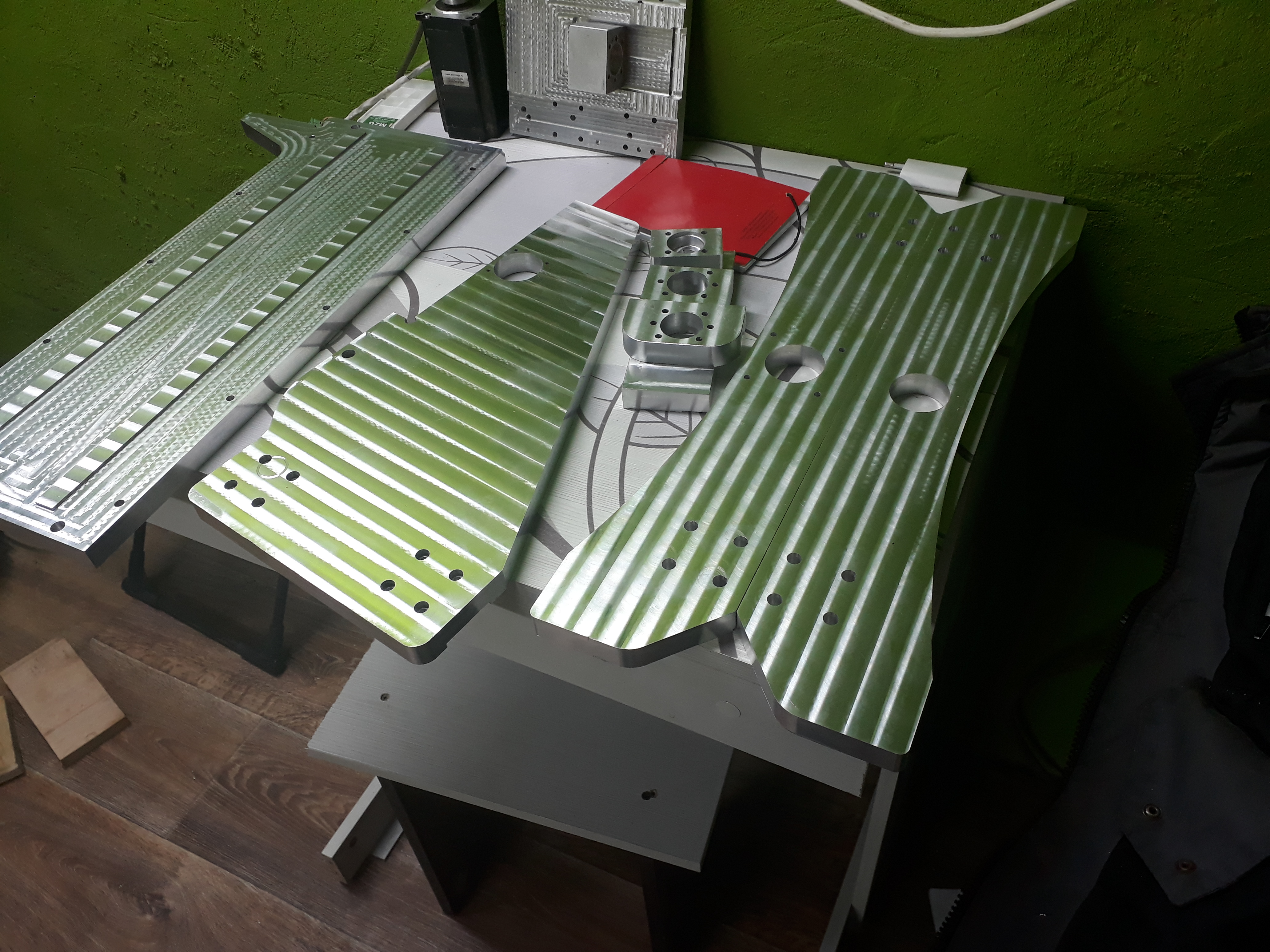

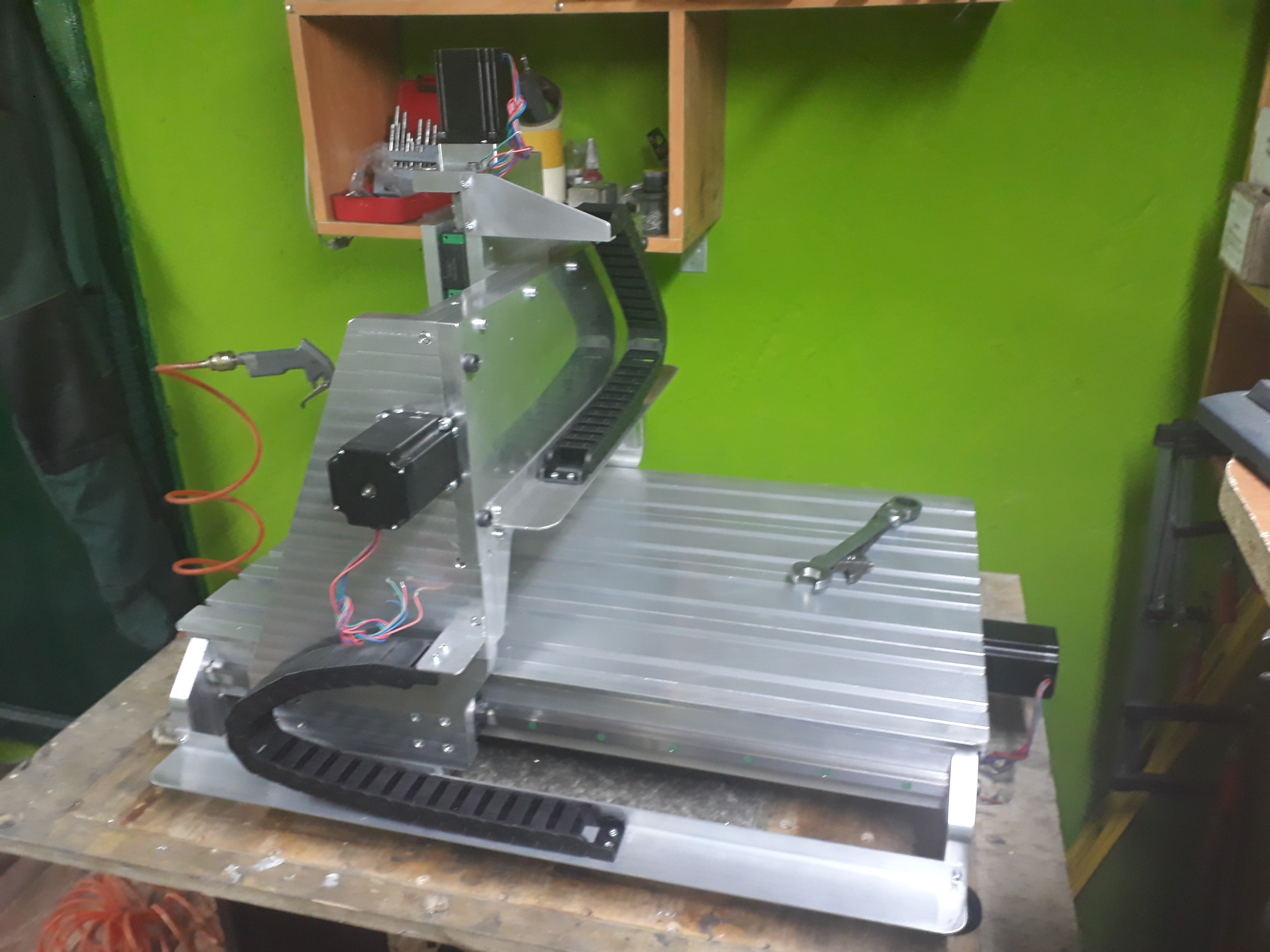

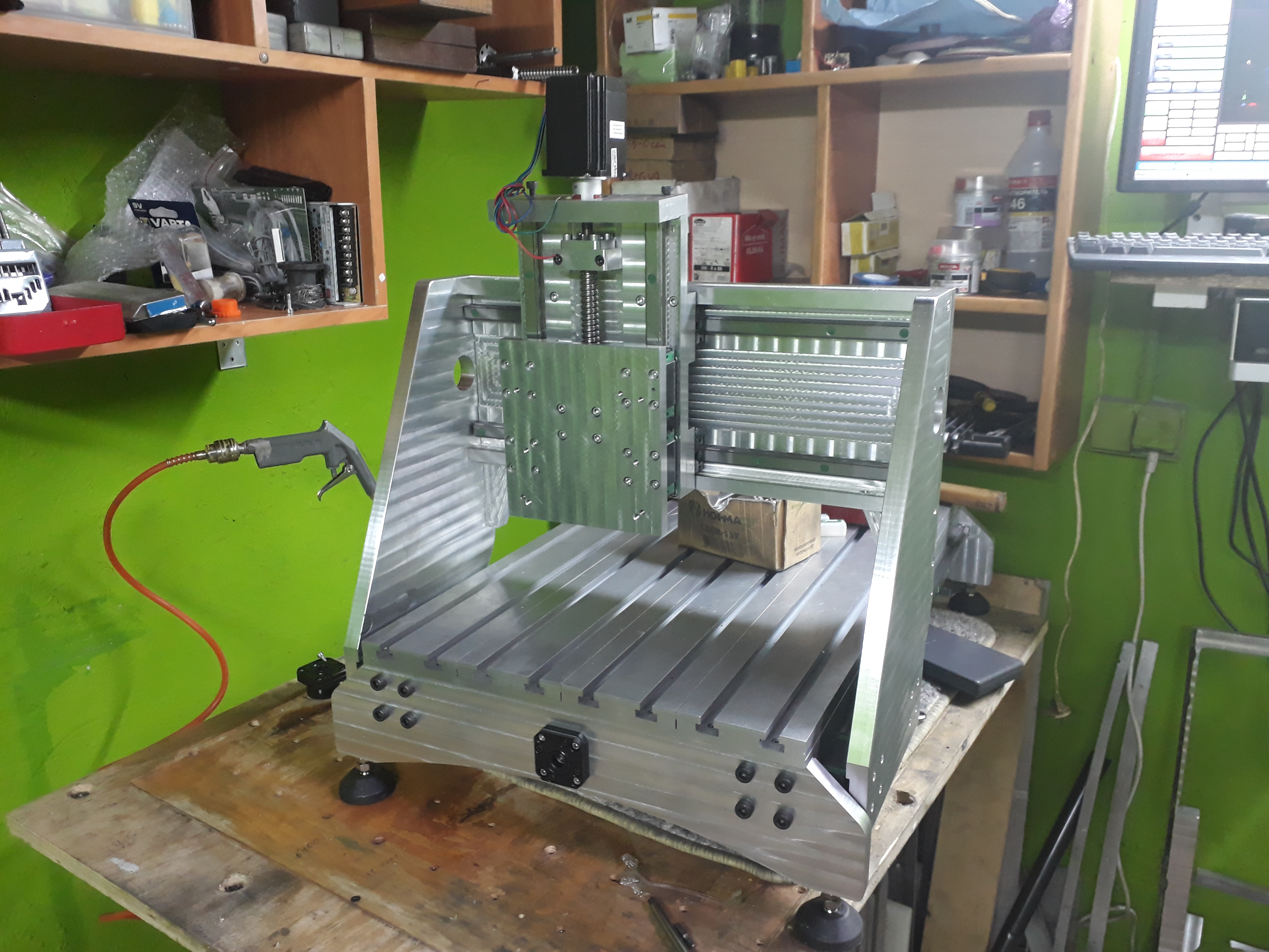

Решил освежить тему. Был изготовлен в первом варианте на круглых валах, товарищ сказал "Достаточно". Решил повторить, но пересмотрел в сторону Д16 и профильных рельс. На станине остался профиль 60*60 но усиленный (фото в теме есть). При испытании на изгиб выявлено, не более 0,12 мм при нагрузке ~100 кг на участке 700мм. Установил профильные рельсы SHAC. Линейность и преднатяг кареток порадовал. Шпиндель 800 Вт, лежал на полке нашел применение. Кронштейн китайский но выровненный, ну очень был в дугу.
1 (2).jpg (3762 просмотра) <a class='original' href='./download/file.php?id=142529&sid=07267df0e4236321814a3c780a69ff9d&mode=view' target=_blank>Загрузить оригинал (3.63 МБ)</a>
фрезеровал фрезой со сменными пластинами 20 мм (3762 просмотра) <a class='original' href='./download/file.php?id=142530&sid=07267df0e4236321814a3c780a69ff9d&mode=view' target=_blank>Загрузить оригинал (3.95 МБ)</a>
Плита портала с уголками выполнена из цельного куска. Приклеил к столу, выровнял и сразу прикрутил рельсы. (3762 просмотра) <a class='original' href='./download/file.php?id=142531&sid=07267df0e4236321814a3c780a69ff9d&mode=view' target=_blank>Загрузить оригинал (3.66 МБ)</a>
Не снимая установил переходную плиту и произвел выравнивание. (3762 просмотра) <a class='original' href='./download/file.php?id=142532&sid=07267df0e4236321814a3c780a69ff9d&mode=view' target=_blank>Загрузить оригинал (3.67 МБ)</a>
Ось Z пошла тем же путем (3762 просмотра) <a class='original' href='./download/file.php?id=142533&sid=07267df0e4236321814a3c780a69ff9d&mode=view' target=_blank>Загрузить оригинал (3.3 МБ)</a>
На плиту установил усилители 25 мм (3762 просмотра) <a class='original' href='./download/file.php?id=142534&sid=07267df0e4236321814a3c780a69ff9d&mode=view' target=_blank>Загрузить оригинал (3.12 МБ)</a>
примерка (3762 просмотра) <a class='original' href='./download/file.php?id=142535&sid=07267df0e4236321814a3c780a69ff9d&mode=view' target=_blank>Загрузить оригинал (3.61 МБ)</a>
примерка
Потихоньку сборка продолжается (3762 просмотра) <a class='original' href='./download/file.php?id=142536&sid=07267df0e4236321814a3c780a69ff9d&mode=view' target=_blank>Загрузить оригинал (3.74 МБ)</a>
1-7.jpg (3762 просмотра) <a class='original' href='./download/file.php?id=142537&sid=07267df0e4236321814a3c780a69ff9d&mode=view' target=_blank>Загрузить оригинал (3.43 МБ)</a>
1-8.jpg (3762 просмотра) <a class='original' href='./download/file.php?id=142538&sid=07267df0e4236321814a3c780a69ff9d&mode=view' target=_blank>Загрузить оригинал (2.99 МБ)</a>
1-9.jpg (3762 просмотра) <a class='original' href='./download/file.php?id=142539&sid=07267df0e4236321814a3c780a69ff9d&mode=view' target=_blank>Загрузить оригинал (3.14 МБ)</a>
1-10.jpg (3762 просмотра) <a class='original' href='./download/file.php?id=142540&sid=07267df0e4236321814a3c780a69ff9d&mode=view' target=_blank>Загрузить оригинал (3.38 МБ)</a>

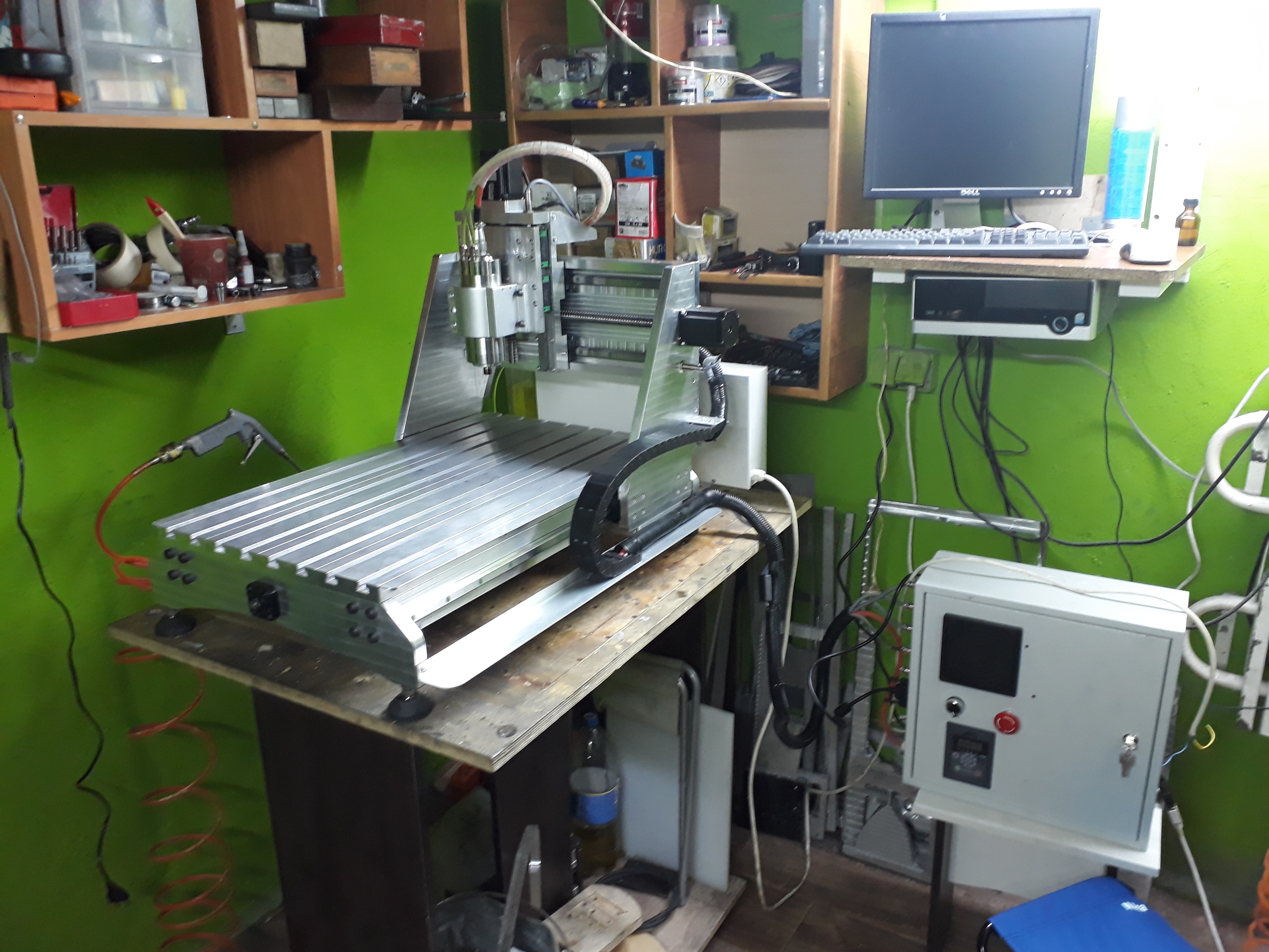

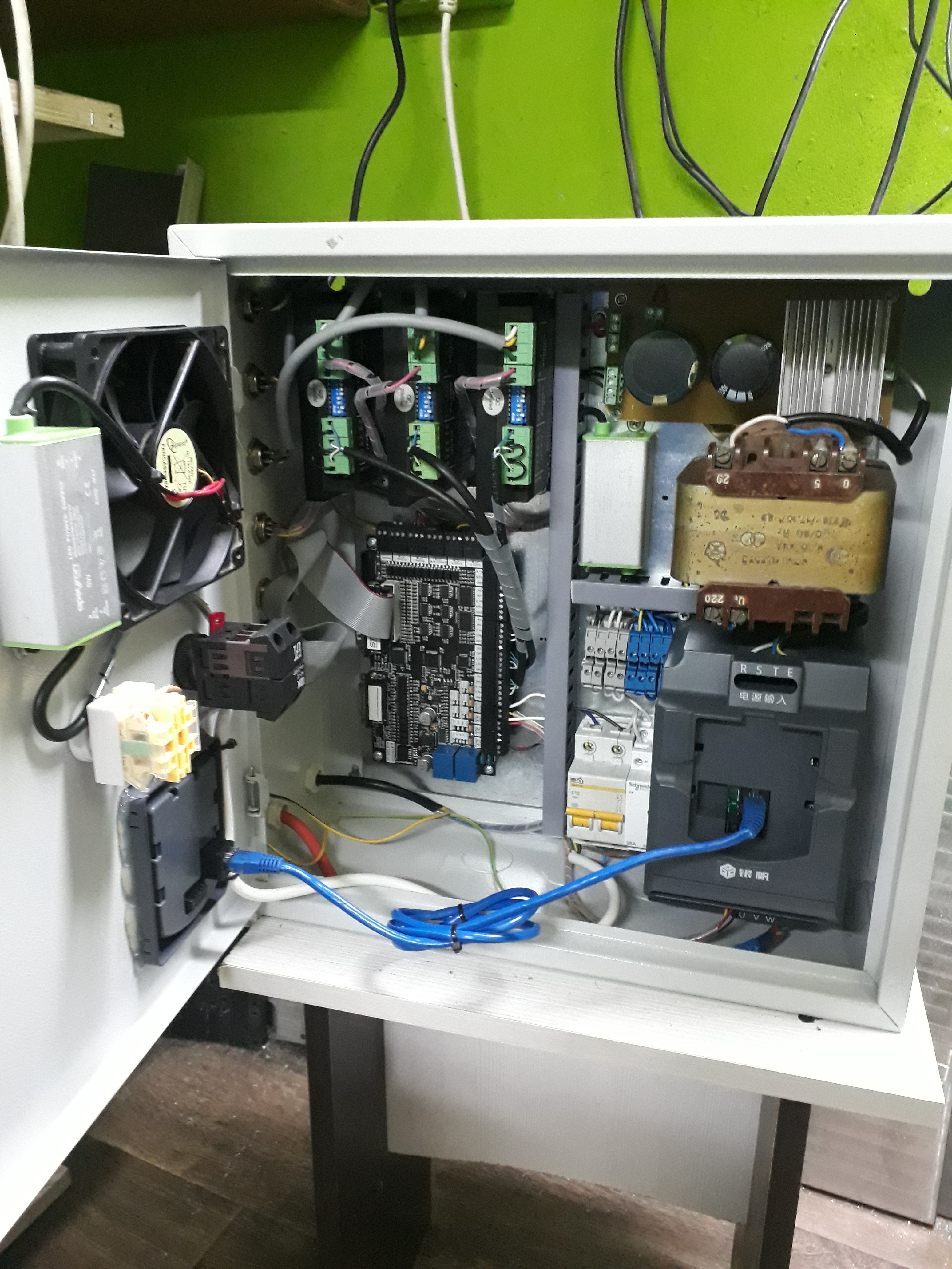

Для управления установил &quot;Железный&quot; трансформатор и плату StepMaster (с последней возникли проблемы). (3762 просмотра) <a class='original' href='./download/file.php?id=142542&sid=07267df0e4236321814a3c780a69ff9d&mode=view' target=_blank>Загрузить оригинал (3.89 МБ)</a>
Для управления установил "Железный" трансформатор и плату StepMaster (с последней возникли проблемы).
Произвел испытание на жесткость и линейность, видео добавлю чуть позже. Максимальное отклонение от линейности не более 0,02 мм. StepMaster немного подкачал (Глючит ось X), Михаил выслал новую плату причем очень быстро (не антиреклама, в производстве такого сложного компонента возможен брак комплектующих).
