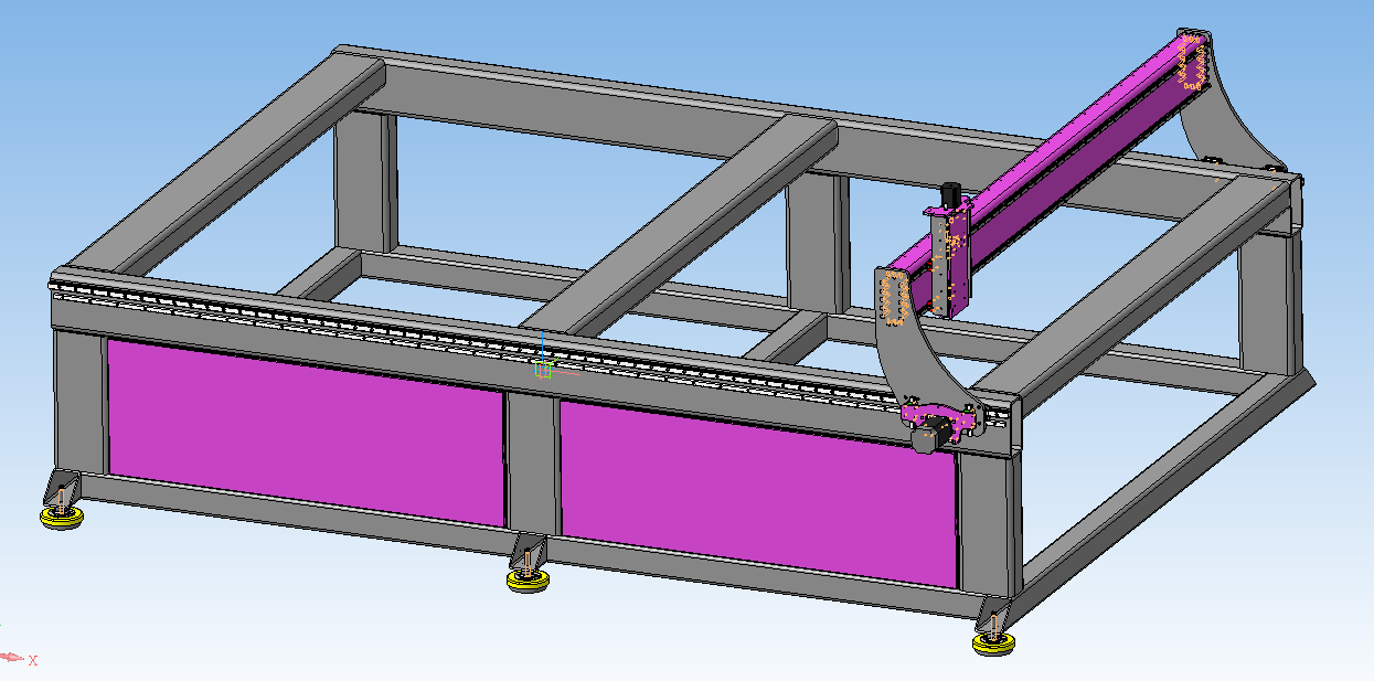

Третий самодельный станок. В этот раз торопится некуда. Хочу станок с максимумом доступных ништяков с бюджетом до 500К.
Рабочее поле: 3200*2200 исхожу из максимального листа ПВХ 3.05 + 150мм на зону калибровки и место для парковки фрез

UPD 09.07
Нарисовал сборку подвески двигателя. Вроде как все красиво.
Подвес двигателя 1.png (4022 просмотра) <a class='original' href='./download/file.php?id=142559&mode=view' target=_blank>Загрузить оригинал (34.1 КБ)</a>
Подвес двигателя 2.png (4022 просмотра) <a class='original' href='./download/file.php?id=142560&mode=view' target=_blank>Загрузить оригинал (24.69 КБ)</a>
UPD 21.07
Накидал примерный вид стола. Выбираю фурнитуру и метод крепления боковых панелей. Все же рассматриваю только встроенный метод размещения компонентов. Поэтому хочется изготовить и установить встроенный герметичный шкаф внутри станка, в котором будет убрано все оборудование. А так же обеспечить эффективное пылеудаление и продувку (охлаждение) шкафа с электро компонентами. Для этого предполагаю использовать автомобильный фильтр, либо от КАМАЗа либо от чего то похожего. Для нагнетания воздуха в шкаф - центробежный вентилятор канальный.
Сборка.png (3960 просмотров) <a class='original' href='./download/file.php?id=143153&mode=view' target=_blank>Загрузить оригинал (75.81 КБ)</a>
Сборка 2.png (3953 просмотра) <a class='original' href='./download/file.php?id=143158&mode=view' target=_blank>Загрузить оригинал (63.22 КБ)</a>
Продувка шкафа будет осуществляться по диагонали. Снизу через вырез в раме будет осуществяться наддув очищенного воздуха центробежным вентилятором. Выходить горячий воздух будет сверху через вентиляционные отверстия в корпусе электрошкафа.

Lunatic писал(а):
Udjin писал(а):
not4u писал(а):В рельсе нарезается резьба и крепится болтами м5 в обратку
Нарезается спокойно? Или некие специализированные метчики нужны?
Когда пришлось сверлить и резать резьбу M8 в 30 мм рельсе от INA удивился, как легко все прошло (рельс мне достался без отверстий). Обычные сверла и метчики DORMER.
Подтверждаю. Нарезалось шуруповёртом быстрорезом. Но я пользовал м5. А отверстия 4.5. Но все отлично затянулось
Kiriller писал(а):Дело не в каруселе, а в необходимости использования некоторых не очевидных функций ПО, управляющего станком.
Это как раз таки решается. LinuxCNC достаточно хорошо маштабируется

Сообщение not4u »
Обновил первый пост. Начал делать модель балки. Хотел бы услышать вашу критику на счет такого способа крепления балки к стойкам.
