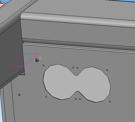

UPD 23.07
Переделал схему вентиляции шкафа электрооборудования. Обдувать радиатор считаю целесообразно тем же очищенным воздухом но на выходе из электрошкафа. Для этого в монтажной плите предусмотрел отверстия через которые горячий воздух из верхней зоны будет поступать в область между плитой и корпусом. После этого уже будет выходить наружу сзади шкафа и через вентиляторы остужать радиатор водяного охлаждения шпинделя.
Вентиляция 4.png (4059 просмотров) <a class='original' href='./download/file.php?id=143238&sid=486828b76fa9bf701df3f5ac3dd9975b&mode=view' target=_blank>Загрузить оригинал (14.08 КБ)</a>
Вентиляция 5.png (4059 просмотров) <a class='original' href='./download/file.php?id=143239&sid=486828b76fa9bf701df3f5ac3dd9975b&mode=view' target=_blank>Загрузить оригинал (13.12 КБ)</a>
Вентиляция 6.png (4059 просмотров) <a class='original' href='./download/file.php?id=143240&sid=486828b76fa9bf701df3f5ac3dd9975b&mode=view' target=_blank>Загрузить оригинал (132.62 КБ)</a>

Обновил первый пост. Начал делать модель балки. Хотел бы услышать вашу критику на счет такого способа крепления балки к стойкам.
