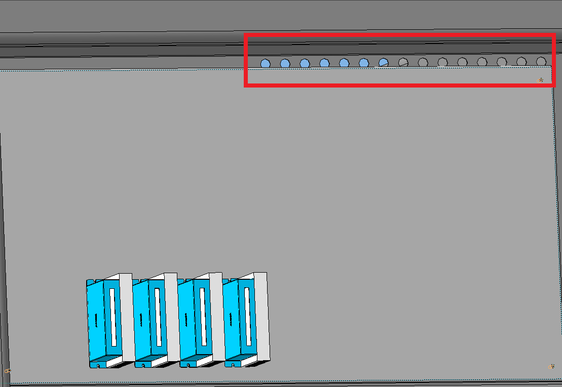

Продувка шкафа будет осуществляться по диагонали. Снизу через вырез в раме будет осуществяться наддув очищенного воздуха центробежным вентилятором. Выходить горячий воздух будет сверху через вентиляционные отверстия в корпусе электрошкафа.
Вентиляция 1.png (3327 просмотров) <a class='original' href='./download/file.php?id=143171&sid=8325073f6ac893980c28b8fb57a124e0&mode=view' target=_blank>Загрузить оригинал (24.44 КБ)</a>
Вентиляция 2.png (3327 просмотров) <a class='original' href='./download/file.php?id=143172&sid=8325073f6ac893980c28b8fb57a124e0&mode=view' target=_blank>Загрузить оригинал (16.37 КБ)</a>
UPD 23.07
Переделал схему вентиляции шкафа электрооборудования. Обдувать радиатор считаю целесообразно тем же очищенным воздухом но на выходе из электрошкафа. Для этого в монтажной плите предусмотрел отверстия через которые горячий воздух из верхней зоны будет поступать в область между плитой и корпусом. После этого уже будет выходить наружу сзади шкафа и через вентиляторы остужать радиатор водяного охлаждения шпинделя.
Вентиляция 4.png (3307 просмотров) <a class='original' href='./download/file.php?id=143238&sid=8325073f6ac893980c28b8fb57a124e0&mode=view' target=_blank>Загрузить оригинал (14.08 КБ)</a>
Вентиляция 5.png (3307 просмотров) <a class='original' href='./download/file.php?id=143239&sid=8325073f6ac893980c28b8fb57a124e0&mode=view' target=_blank>Загрузить оригинал (13.12 КБ)</a>
Вентиляция 6.png (3307 просмотров) <a class='original' href='./download/file.php?id=143240&sid=8325073f6ac893980c28b8fb57a124e0&mode=view' target=_blank>Загрузить оригинал (132.62 КБ)</a>

Сообщение not4u »
Обновил первый пост. Начал делать модель балки. Хотел бы услышать вашу критику на счет такого способа крепления балки к стойкам.
