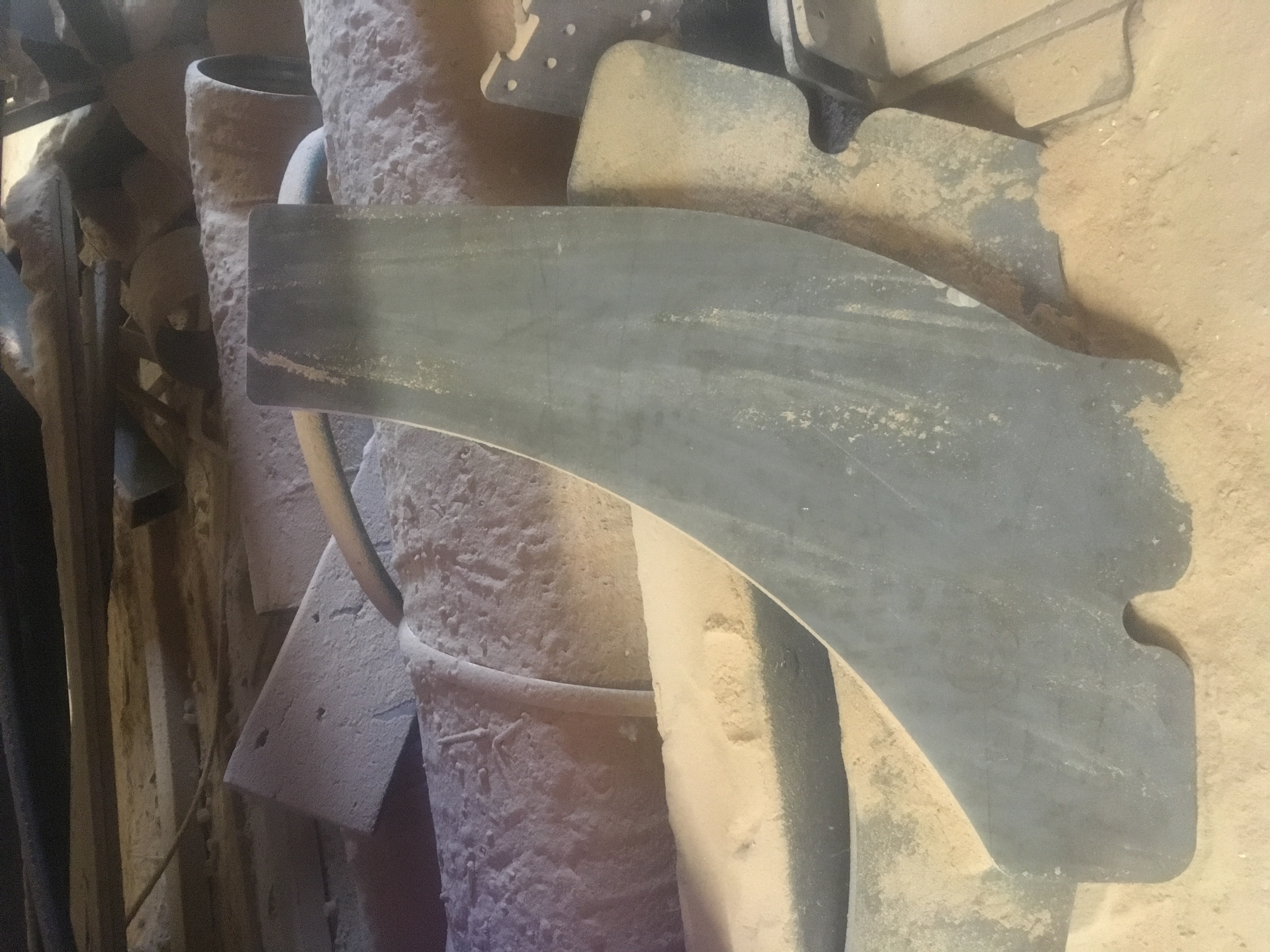

Вырезаны боковые стойки портала из 18мм стали Weldox 1100. Очень редкая и дорогая нынче сталь шведской фирмы ESAB. Используется в высоконагруженных конструкциях мостов кранов и прочей ерунды
0CB07708-205A-4F54-9AA3-81C9F5EF0A9B.jpeg (4921 просмотр) <a class='original' href='./download/file.php?id=141881&mode=view' target=_blank>Загрузить оригинал (2.06 МБ)</a>

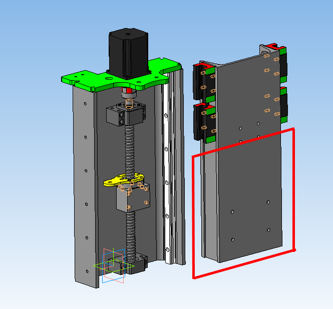

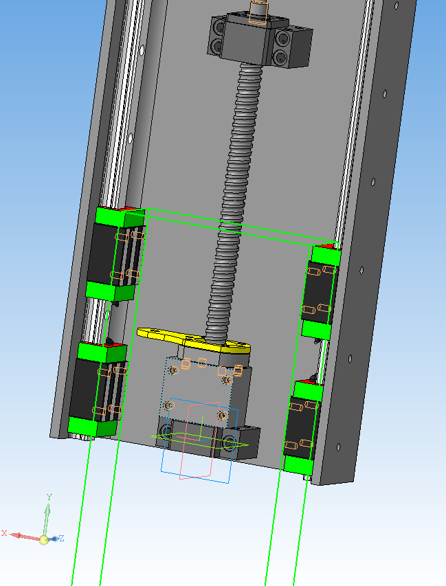

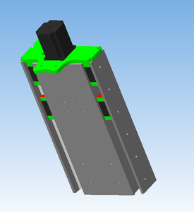

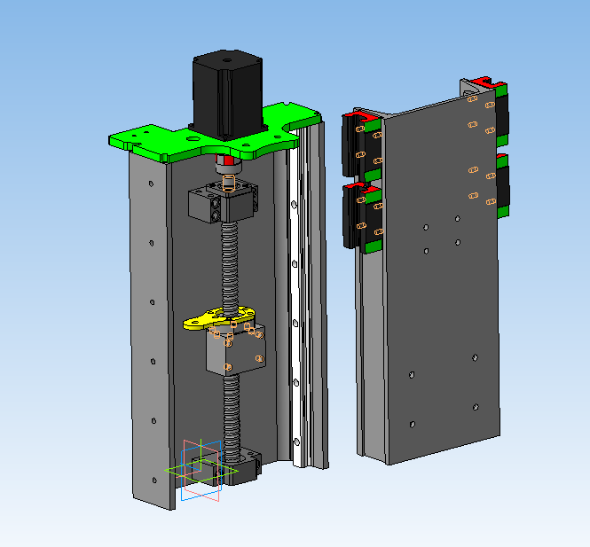

Начал делать 3D модель оси Z. Буду использовать два швеллера 140 и 200мм. Как нибудь там отфрезерую и соберу. Так сделал на своем первом станке. Все очень жестко и надежно.
Zка в сборе.png (4936 просмотров) <a class='original' href='./download/file.php?id=141878&mode=view' target=_blank>Загрузить оригинал (39.42 КБ)</a>
Швейлер 200.png (4936 просмотров) <a class='original' href='./download/file.php?id=141879&mode=view' target=_blank>Загрузить оригинал (21.46 КБ)</a>
Швеллер 140.png (4936 просмотров) <a class='original' href='./download/file.php?id=141880&mode=view' target=_blank>Загрузить оригинал (41.64 КБ)</a>

Подправил Zку. По совету MX_Master разнес немного в стороны каретки
Добавил индуктивный концевик и ответную пластину.
Zка в сборе 3.png (4823 просмотра) <a class='original' href='./download/file.php?id=141933&mode=view' target=_blank>Загрузить оригинал (23.88 КБ)</a>
Zка в сборе 4.png (4823 просмотра) <a class='original' href='./download/file.php?id=141934&mode=view' target=_blank>Загрузить оригинал (61.5 КБ)</a>
Zка в сборе 5.png (4823 просмотра) <a class='original' href='./download/file.php?id=141935&mode=view' target=_blank>Загрузить оригинал (70.04 КБ)</a>

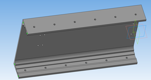

Удалось немного поработать. Начал делать модель портала с ушами и крепления.
Портал в сборе 2.png (4325 просмотров) <a class='original' href='./download/file.php?id=142498&mode=view' target=_blank>Загрузить оригинал (66.32 КБ)</a>
Портал в сборе.png (4325 просмотров) <a class='original' href='./download/file.php?id=142499&mode=view' target=_blank>Загрузить оригинал (43.46 КБ)</a>
Сборка 2.png (4216 просмотров) <a class='original' href='./download/file.php?id=143158&mode=view' target=_blank>Загрузить оригинал (63.22 КБ)</a>

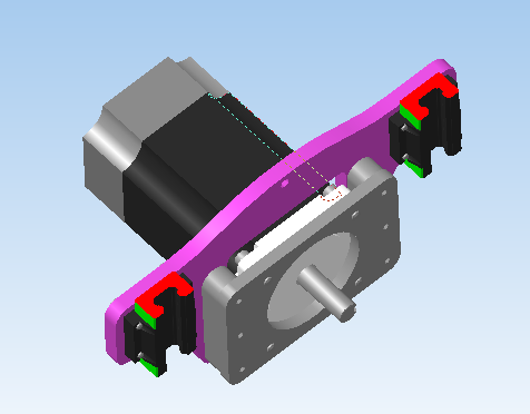

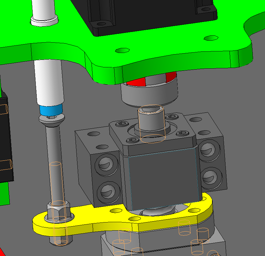

Нарисовал сборку подвески двигателя. Вроде как все красиво.
Подвес двигателя 1.png (4285 просмотров) <a class='original' href='./download/file.php?id=142559&mode=view' target=_blank>Загрузить оригинал (34.1 КБ)</a>
Подвес двигателя 2.png (4285 просмотров) <a class='original' href='./download/file.php?id=142560&mode=view' target=_blank>Загрузить оригинал (24.69 КБ)</a>

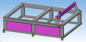

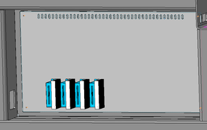

Накидал примерный вид стола. Выбираю фурнитуру и метод крепления боковых панелей. Все же рассматриваю только встроенный метод размещения компонентов. Поэтому хочется изготовить и установить встроенный герметичный шкаф внутри станка, в котором будет убрано все оборудование. А так же обеспечить эффективное пылеудаление и продувку (охлаждение) шкафа с электро компонентами. Для этого предполагаю использовать автомобильный фильтр, либо от КАМАЗа либо от чего то похожего. Для нагнетания воздуха в шкаф - центробежный вентилятор канальный.
Сборка.png (4223 просмотра) <a class='original' href='./download/file.php?id=143153&mode=view' target=_blank>Загрузить оригинал (75.81 КБ)</a>

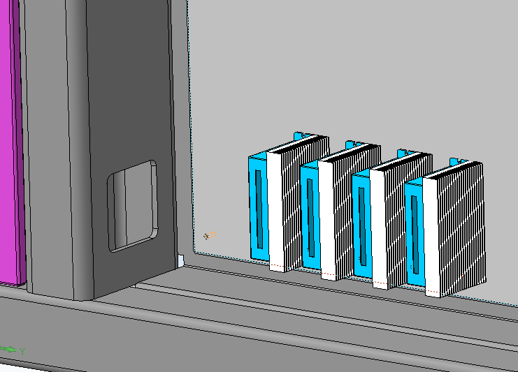

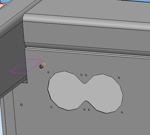

Продувка шкафа будет осуществляться по диагонали. Снизу через вырез в раме будет осуществяться наддув очищенного воздуха центробежным вентилятором. Выходить горячий воздух будет сверху через вентиляционные отверстия в корпусе электрошкафа.
Вентиляция 1.png (4212 просмотров) <a class='original' href='./download/file.php?id=143171&mode=view' target=_blank>Загрузить оригинал (24.44 КБ)</a>
Вентиляция 2.png (4212 просмотров) <a class='original' href='./download/file.php?id=143172&mode=view' target=_blank>Загрузить оригинал (16.37 КБ)</a>
UPD 23.07

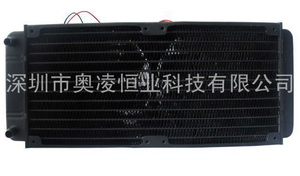

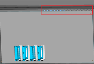

Переделал схему вентиляции шкафа электрооборудования. Обдувать радиатор считаю целесообразно тем же очищенным воздухом но на выходе из электрошкафа. Для этого в монтажной плите предусмотрел отверстия через которые горячий воздух из верхней зоны будет поступать в область между плитой и корпусом. После этого уже будет выходить наружу сзади шкафа и через вентиляторы остужать радиатор водяного охлаждения шпинделя.
Вентиляция 4.png (4192 просмотра) <a class='original' href='./download/file.php?id=143238&mode=view' target=_blank>Загрузить оригинал (14.08 КБ)</a>
Вентиляция 5.png (4192 просмотра) <a class='original' href='./download/file.php?id=143239&mode=view' target=_blank>Загрузить оригинал (13.12 КБ)</a>
Вентиляция 6.png (4192 просмотра) <a class='original' href='./download/file.php?id=143240&mode=view' target=_blank>Загрузить оригинал (132.62 КБ)</a>

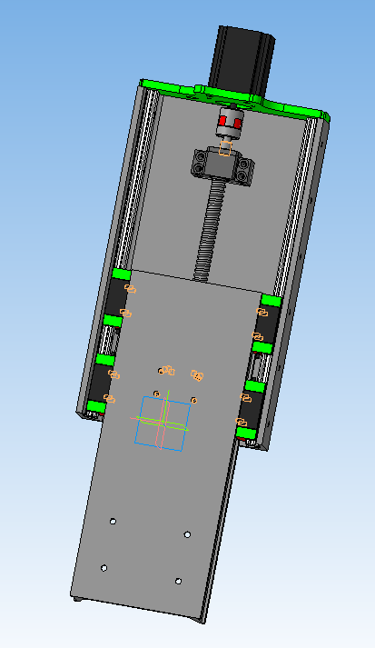

Ну очень огромная консоль на Z-ке, даже для дерева.
not4u
Сообщения: 261
Зарегистрирован: 15 ноя 2016, 00:01
Репутация: 42
Откуда: Ivanovo
Re: Фрезер по по дереву 3200*2200 (FanRez 32.22.0) С блекдже
Сообщение not4u »
MX_Master писал(а):Ну очень огромная консоль на Z-ке, даже для дерева.
Не понял. Высота что ли? Или что? Если высота то самое то. Ниче большого нет. Чистый ход шпинделя около 220мм. Учитывая что приходится пилить иногда материал до 50мм этого хватает в притык для комфортной работы.
https://www.youtube.com/watch?v=mnHfNnDwD0g
Тут толщины гораздо меньше и обработка хуже. Но все пилит и не дёргается. 16мм Фреза 4. Подача 110мм сек
Вот эта часть висит слишком длинной консолью в воздухе. Я, канеш, понимаю, что там швеллер и пилить надо мягкое, но нижние каретки лучше бы спустить вниз, хотя б до половины Z-ки.
Zка в сборе.png (4895 просмотров) <a class='original' href='./download/file.php?id=141891&mode=view' target=_blank>Загрузить оригинал (44.96 КБ)</a>

MX_Master писал(а):Вот эта часть висит слишком длинной консолью в воздухе. Я, канеш, понимаю, что там швеллер и пилить надо мягкое, но нижние каретки лучше бы спустить вниз, хотя б до половины Z-ки.
мне кажется лучше крепить шпиндель как можно ниже. В самом верхнем положении щетка, которая будет установлена на шпинделе, будет вровень со швеллером. Если укоротить швеллер тогда придется крепить корпус гораздо выше. Что собсвенно ни на что не повлияет кроме как большей нагрузки на сам шпиндель.

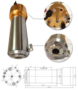

ЗЫ нужно найти фото как выглядит шпиндень внутри и попробовать просчитать его на прогиб и сопоставить с данными по швеллеру. возможно шпиндель выиграет ) В общем можно укопротить. Но не думается что это будет лучше.
MX_Master писал(а):но нижние каретки лучше бы спустить вниз, хотя б до половины Z-ки.
тогда потеряем в ходе по Z. В данной компоновке максимально возможное перемещение по оси Z при длине рельс 350мм
Немного подправил компоновку. Спустил на 20мм вниз каретку.
Zка в сборе 2.png (4840 просмотров) <a class='original' href='./download/file.php?id=141932&mode=view' target=_blank>Загрузить оригинал (16.3 КБ)</a>
Udjin
Сообщения: 2072
Репутация: 1248
Сообщение Udjin »
А на какое расстояние по Z у вас разнесены каретки на портале (Y)?
Учитывая, что у вас швеллер, конструкция обещает весьма приличную жёсткость!
Ни и трудоёмкость изготовления высока ..
Вы так уже делали? Получилось запланированное?

not4u
Сообщения: 261
Репутация: 42
Откуда: Ivanovo
Сообщение not4u »
Udjin писал(а):А на какое расстояние по Z у вас разнесены каретки на портале (Y)?
Да. Делал. На видео чуть выше как раз пилит мой первый. Жесткость очень достойная. Хватает с лихвой на пиление фанеры до 40мм. В основании швеллер 200мм. Соответственно каретки где то 170~. Основная засада в том что швеллер весь кривой из за горячей формовки. Соотвественно все плоскости нужно фрезеровать под соединение
Udjin
Сообщения: 2072
Репутация: 1248
Сообщение Udjin »
А какой сортамент швеллеров использовали?
Дабы велосипед не изобретать :-)

not4u
Сообщения: 261
Репутация: 42
Откуда: Ivanovo
Сообщение not4u »
Udjin писал(а):А какой сортамент швеллеров использовали?
140У и 200У похоже. То что на чермете нашел
Ale2
Сообщения: 139
Зарегистрирован: 19 ноя 2016, 23:17
Репутация: -29
Сообщение Ale2 »

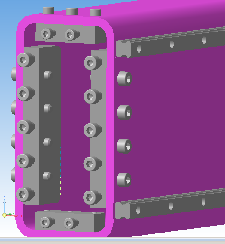

Очень неудобное расположение кареток. Замучитесь регулировать рельсы и каретки . И набиваться туда будет пыль .
Внутренняя фрезеровка полок швелера-вообще песня.
Лучше примените классическую схему.
not4u
Сообщения: 261
Репутация: 42
Откуда: Ivanovo
Сообщение not4u »
Ale2 писал(а):Очень неудобное расположение кареток. Замучитесь регулировать рельсы и каретки . И набиваться туда будет пыль .

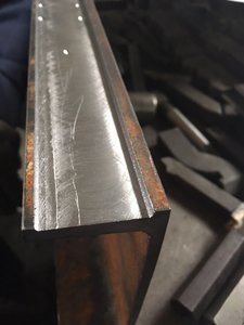

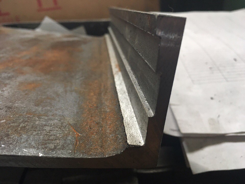

Ничего регулировать не нужно. Все плоскости фрезеруются к которым прилегают детали. Такое решение уже отработало полтора года на первом станке. В рельсе нарезается резьба и крепится болтами м5 в обратку. Никого не агитирую повторять это. Но на мой взгяд такое построение оси z одно из самых технологичных с точки зрения жесткости.
39E23BF6-00F0-4E34-AD11-09378DA370EB.jpeg (4580 просмотров) <a class='original' href='./download/file.php?id=142150&mode=view' target=_blank>Загрузить оригинал (119.52 КБ)</a>

not4u писал(а):В рельсе нарезается резьба и крепится болтами м5 в обратку
Нарезается спокойно? Или некие специализированные метчики нужны?
Когда пришлось сверлить и резать резьбу M8 в 30 мм рельсе от INA удивился, как легко все прошло (рельс мне достался без отверстий). Обычные сверла и метчики DORMER.

Сообщение not4u »
Обновил первый пост. Начал делать модель балки. Хотел бы услышать вашу критику на счет такого способа крепления балки к стойкам.
