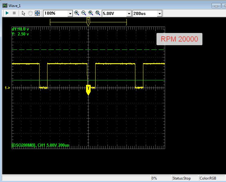

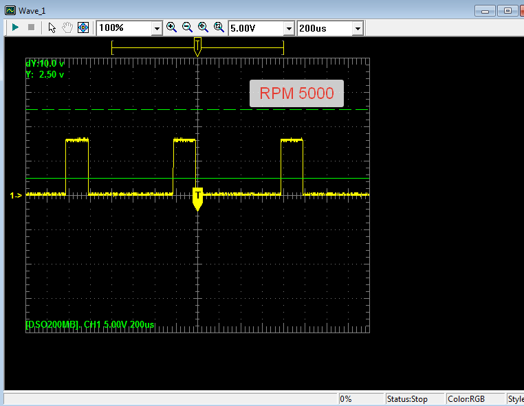

Smith2007
Сообщения: 85
Зарегистрирован: 23 дек 2017, 10:09
Репутация: 20
Настоящее имя: Игорь
Re: Фрезерный по цветным металлам и дер 300 х 400 мм
Сообщение Smith2007 »
Kiriller писал(а):ШИМ с ардуины подвется на аналоговый вход ПЧ.
Я возможно чего-то не понимаю, но ШИМ - это не аналоговый сигнал.
2018-06-22_20-58-36.png (3380 просмотров) <a class='original' href='./download/file.php?id=142162&sid=eef3fb24b70ceb22f3509299b5888175&mode=view' target=_blank>Загрузить оригинал (13.55 КБ)</a>
2018-06-22_20-50-06.png (3380 просмотров) <a class='original' href='./download/file.php?id=142158&sid=eef3fb24b70ceb22f3509299b5888175&mode=view' target=_blank>Загрузить оригинал (14.51 КБ)</a>
2018-06-22_20-53-45.png (3380 просмотров) <a class='original' href='./download/file.php?id=142159&sid=eef3fb24b70ceb22f3509299b5888175&mode=view' target=_blank>Загрузить оригинал (14.37 КБ)</a>
2018-06-28_01-11-00.png (3380 просмотров) <a class='original' href='./download/file.php?id=142157&sid=eef3fb24b70ceb22f3509299b5888175&mode=view' target=_blank>Загрузить оригинал (15.01 КБ)</a>
2018-06-22_20-56-20.png (3380 просмотров) <a class='original' href='./download/file.php?id=142160&sid=eef3fb24b70ceb22f3509299b5888175&mode=view' target=_blank>Загрузить оригинал (13.55 КБ)</a>
2018-06-22_20-57-01.png (3380 просмотров) <a class='original' href='./download/file.php?id=142161&sid=eef3fb24b70ceb22f3509299b5888175&mode=view' target=_blank>Загрузить оригинал (13.93 КБ)</a>
Kiriller
Сообщения: 834
Репутация: 124
Настоящее имя: Кирилл
Откуда: Жуковский, М.О.
Сообщение Kiriller »
Да! Но оно работает! :wik:
Может в частотнике что то на эту тему предусмотрено.
И, напоминаю, я пишу конкретно про Delta VFD-M.
