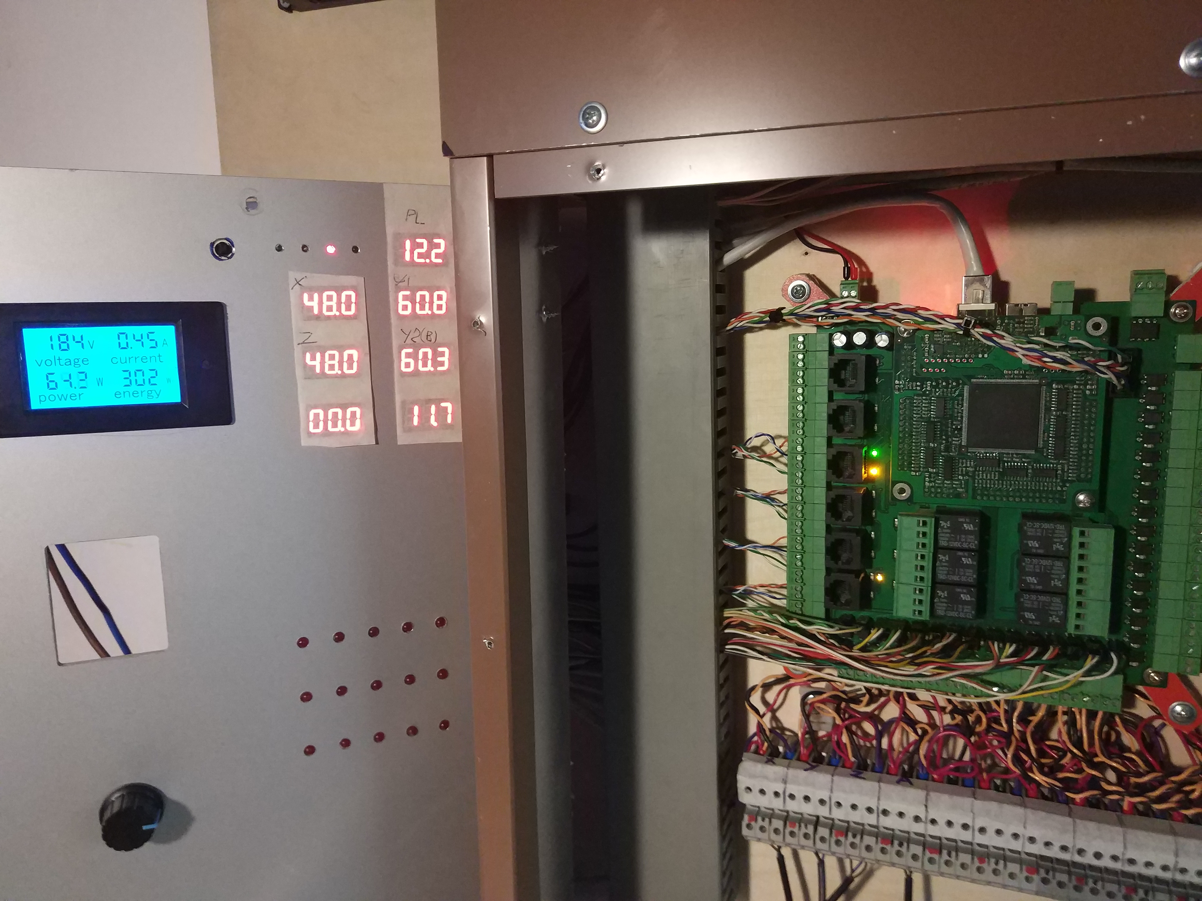

продолжаю модернизировать

Сообщения: 5414
:thinking: а нафиг стока индикаторов то ?? :thinking:
master_70
Сообщения: 1935
Репутация: 317
Откуда: Московская_обл
Сообщение master_70 »
хотел сначала диодики поставить на каждый БП .
но блин есть эти вольтметры , вот решил их вместо диодиков индикаторных поставить. зато наглядно на каждый бп видно работу
2 года собирался так сделать еще на старом блоке
http://www.zavetrom.ru
Сообщения: 5414
понял. не, я не против. просто на предыдущих фото на некоторых вроде напруга видна, на других нули. по этмоу и задал вопрос. хотя сам бы делать не стал. удачи.

ябы тоже н е стал . но появилась возможность и был год назат косяк один- стал глючить один движок
все перебрал блин . оказалось залючил БП толи кондеры подсели толи хз но в нем при нагрузке падала напруга . . еслиб я видел наглядно напругу каждого бп то стазубы нашел причину. выличил заменой БП

IMG_20180531_211909.jpg (5046 просмотров) <a class='original' href='./download/file.php?id=140230&mode=view' target=_blank>Загрузить оригинал (4.67 МБ)</a>
IMG_20180531_211917.jpg (5046 просмотров) <a class='original' href='./download/file.php?id=140231&mode=view' target=_blank>Загрузить оригинал (3.89 МБ)</a>
Enot_1
Сообщения: 1359
Репутация: 242
Настоящее имя: Arkadiy
Откуда: Краснодар
Сообщение Enot_1 »
Этот ЩУ будет висеть в чистом помещении?
Вентиляторы я бы поставил на нагнетание воздуха в короб(те, снизу на вдув), и при чем через фильтры. А выход -просто через сетку, "самотеком". Излишнее давление внутри короба обеспечит отсутствие пыли внутри. Если они будут откачивать из короба воздух - получается пылесборник, что черевато выходом из строя тех же самых БП.
Это просто совет/наблюдения/опыт.
______________________________
Еще бы все это дело запускать не через автомат, а просто кнопка |/0(старт стоп)+ магнитный пускатель.
master_70
Сообщения: 1935
Репутация: 317
с низй стоия фильтры как на пылесосе.
при нагнетании увеличивается количество пыли раз в 5
а при всасывании ее меньше и при этом фильтры частично само стряхивающие сделаны.
