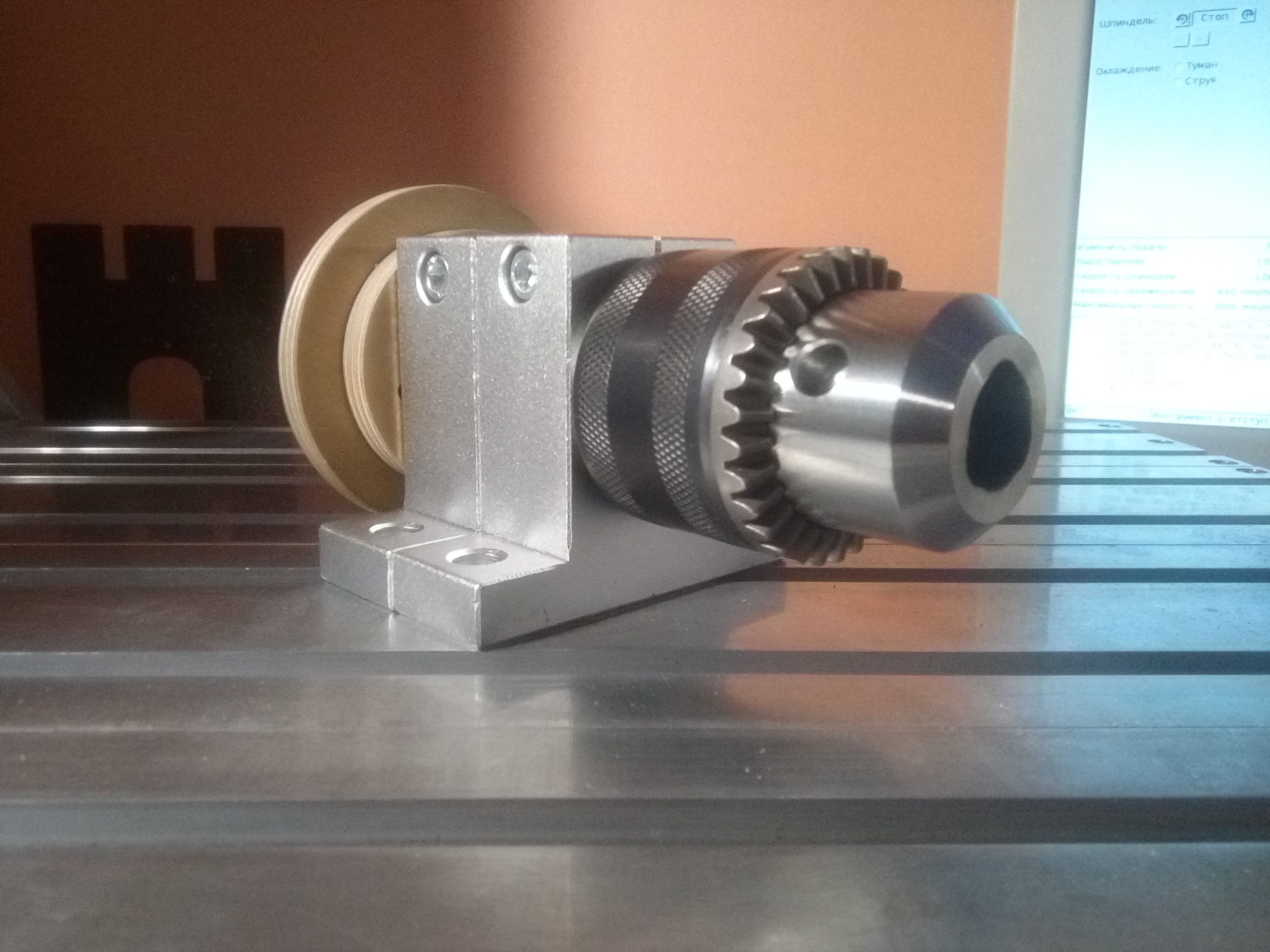

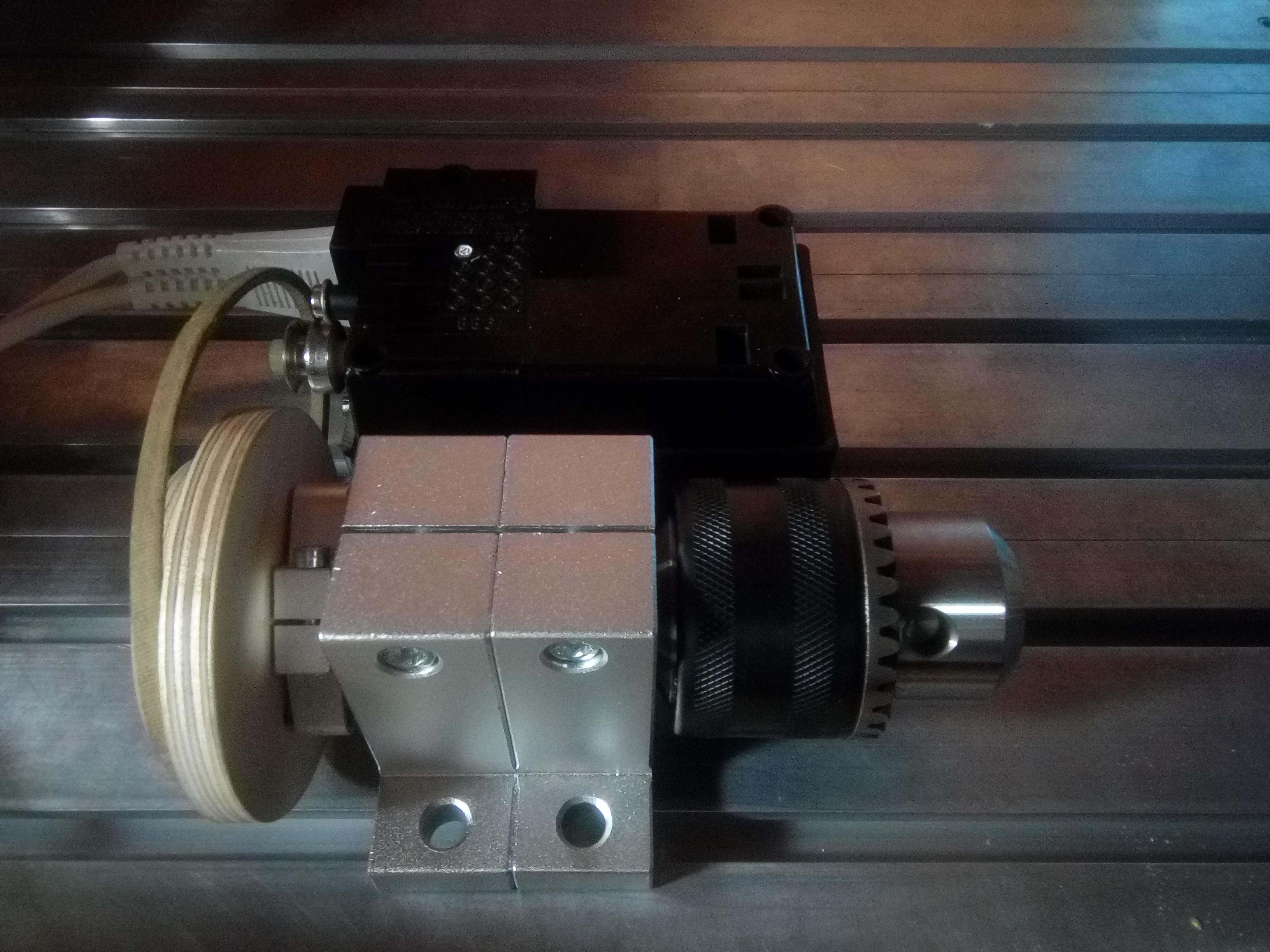

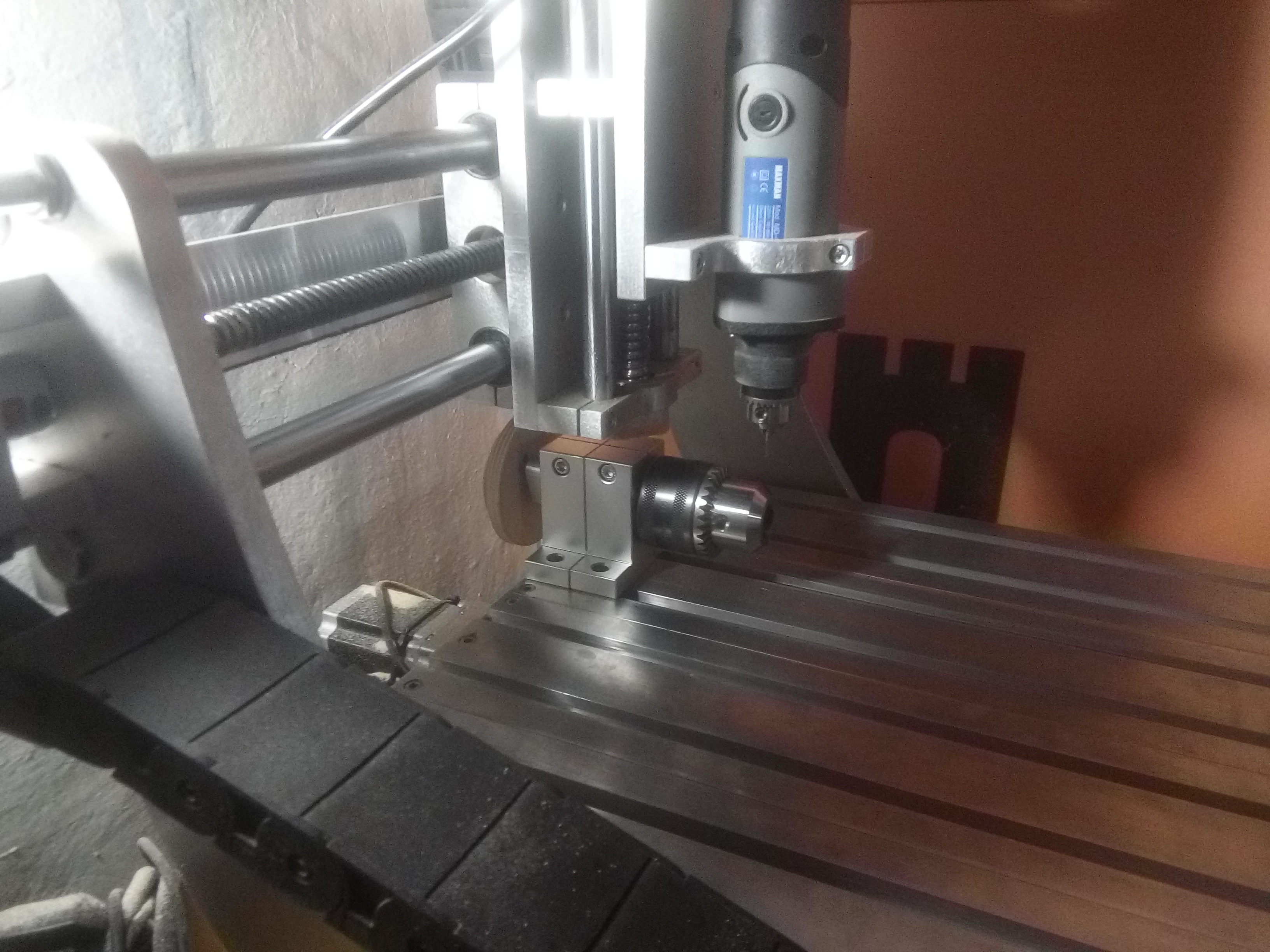

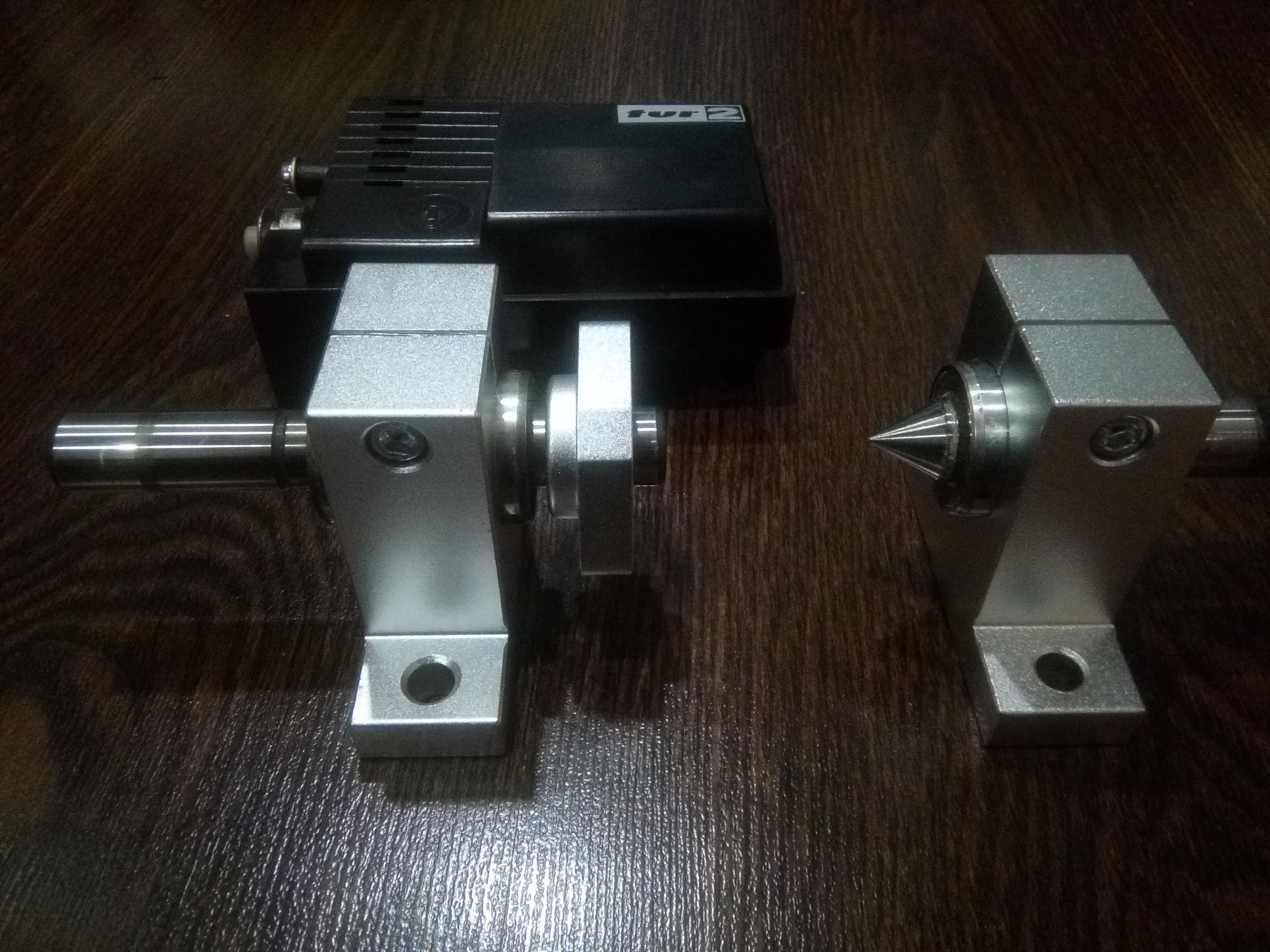

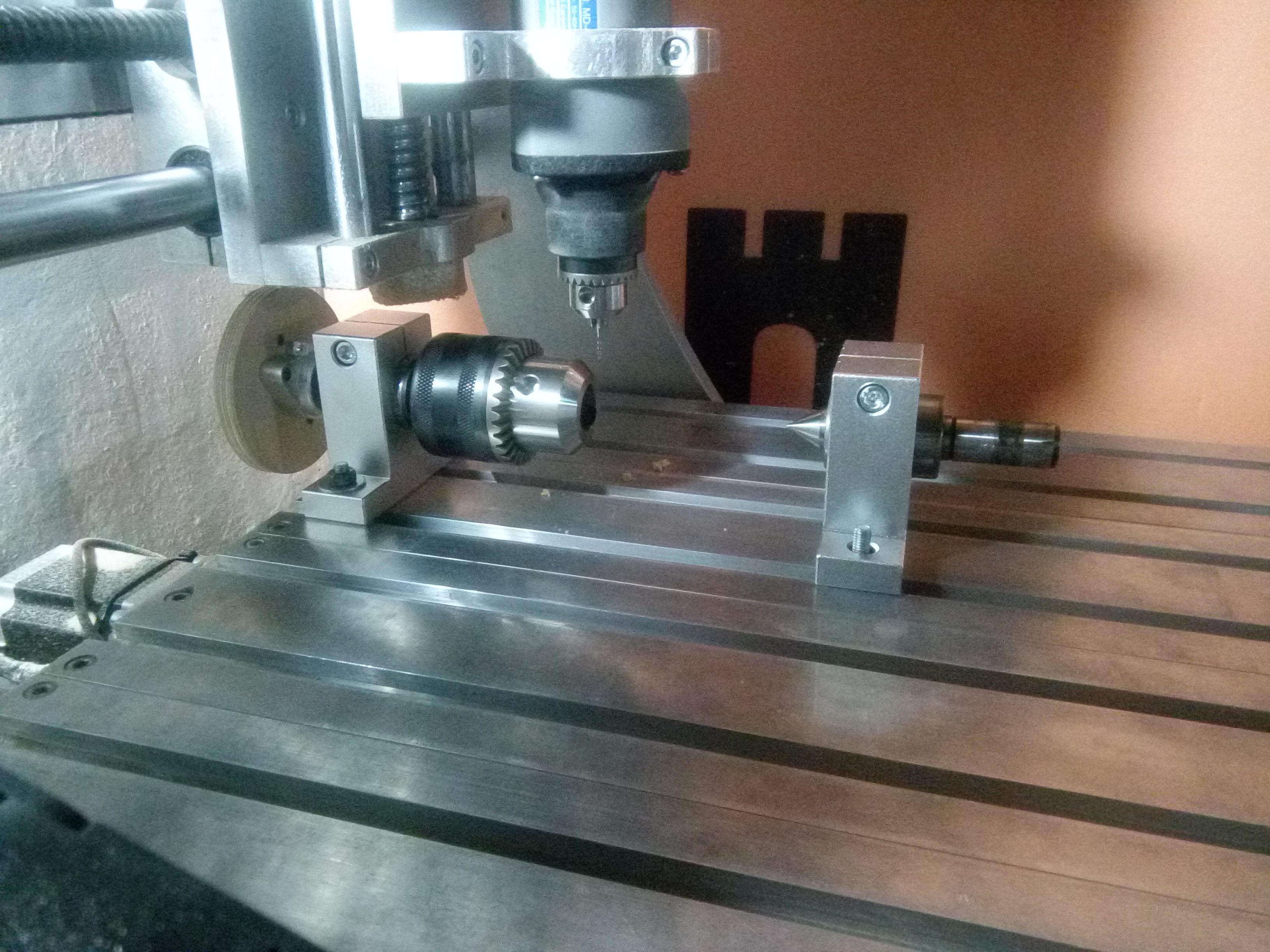

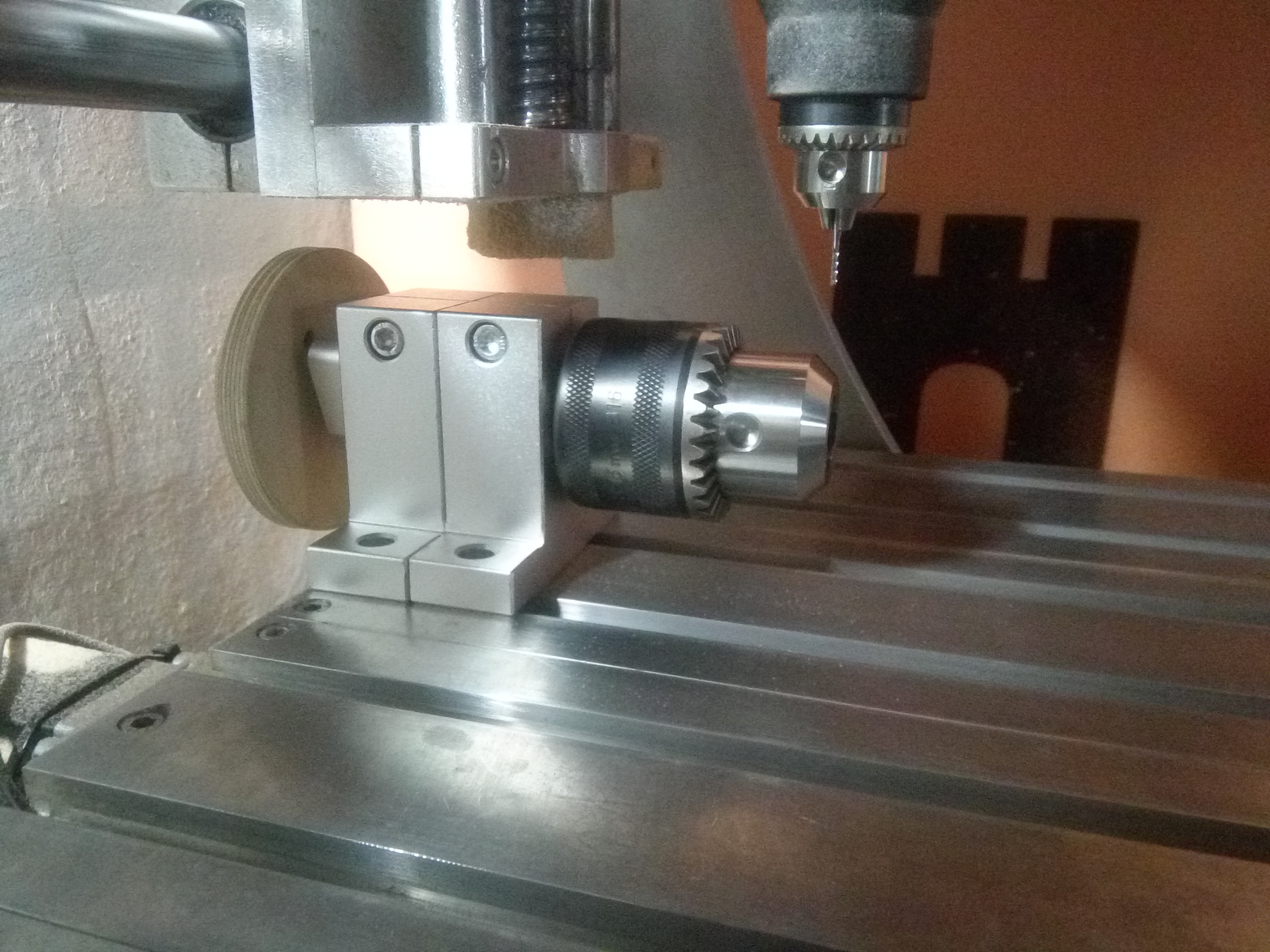

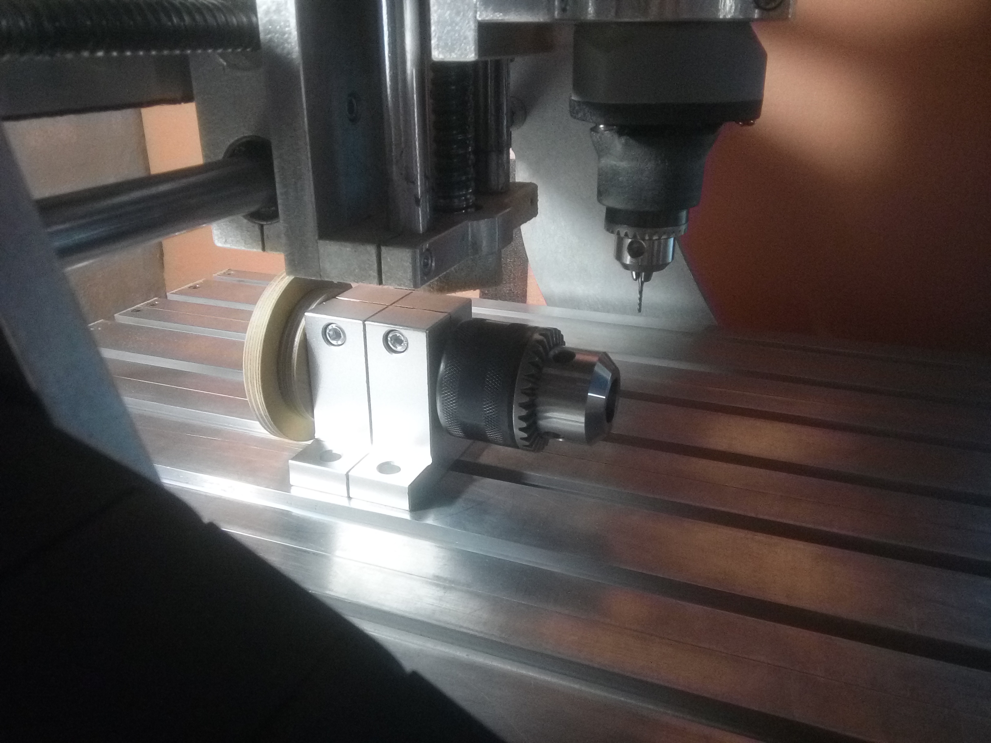

Купил сверлильный патрон 3-16мм посадка B16. Токарь проточил укороченный конус морзе в подшипнике помпы ВАЗ-2101. Из второго подшипника сделан вращающийся центр. Держатели валов SK30. В качестве привода планирую использовать двигатель от швейной машинки Tur2 90Вт для микро токарного, либо шаговый двигатель для поворотной оси.
В настоящий момент вижу единственное применение данной конструкции - изготовление шестерен из пластика и компазитов и обучение. Своего рода электронная делительная головка. В связи с этим вопрос, стоит ли заморачиваться с полноценной 4 осью или использовать развертку и подмену одной из осей? :thinking:

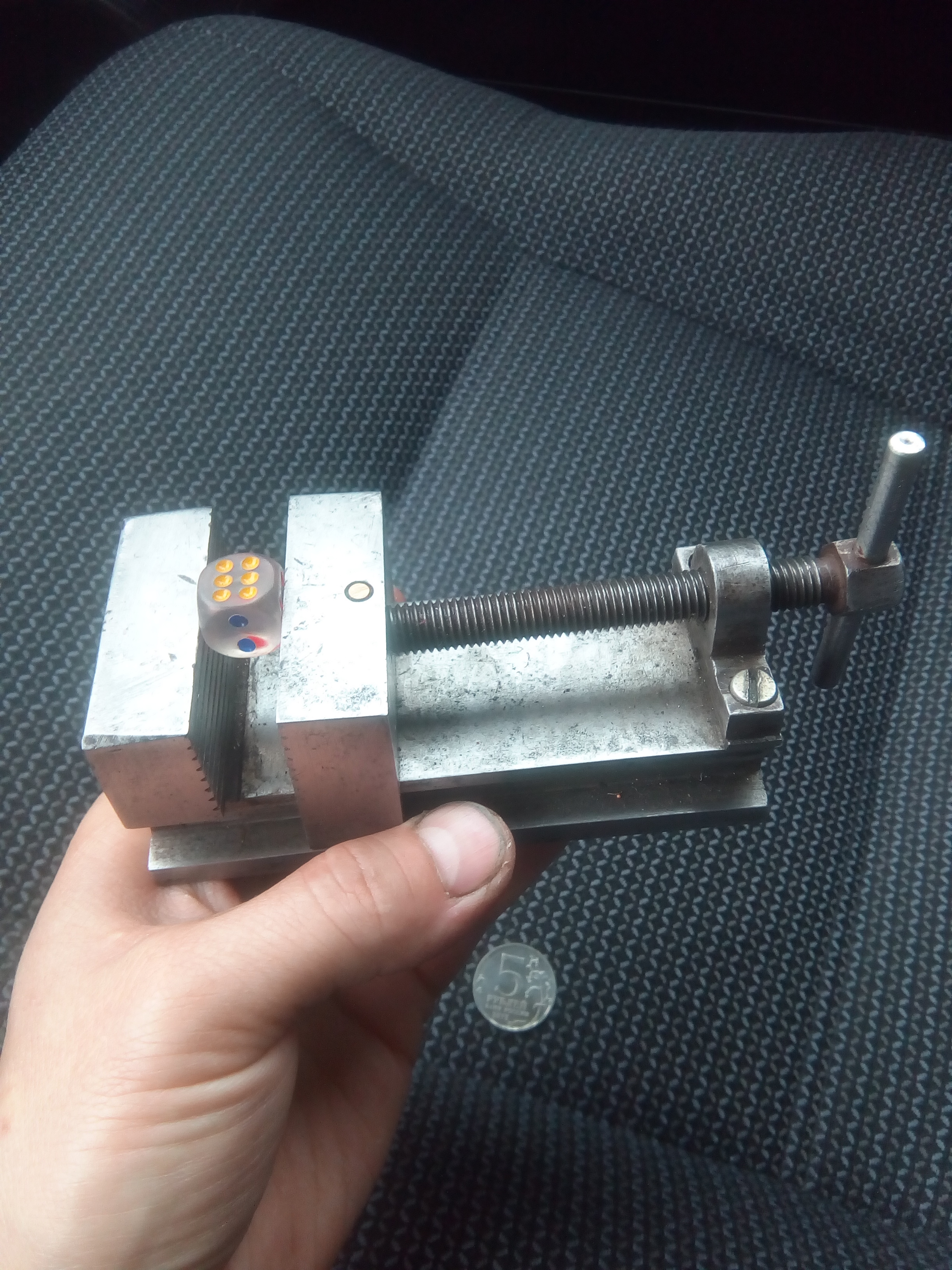

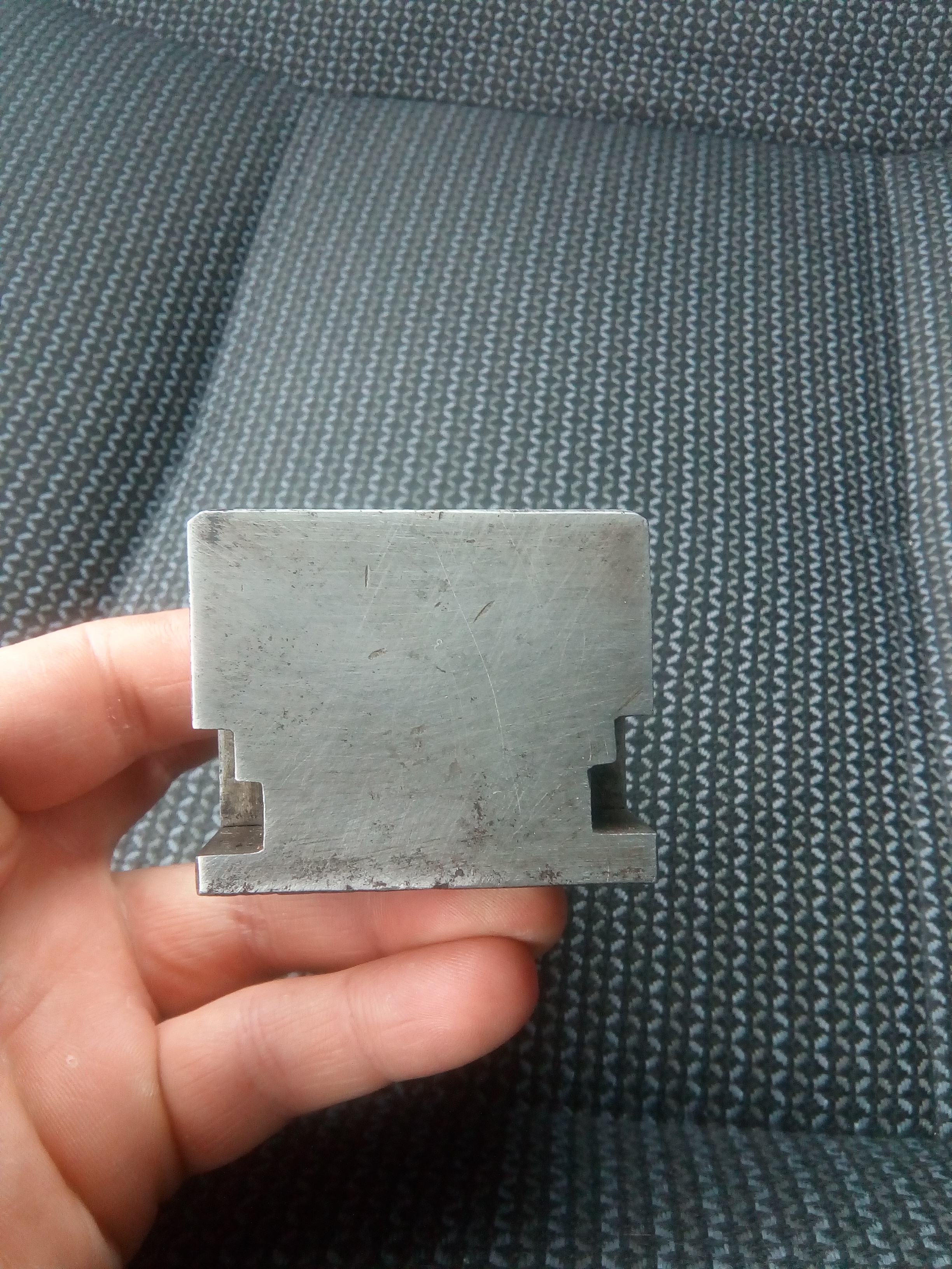

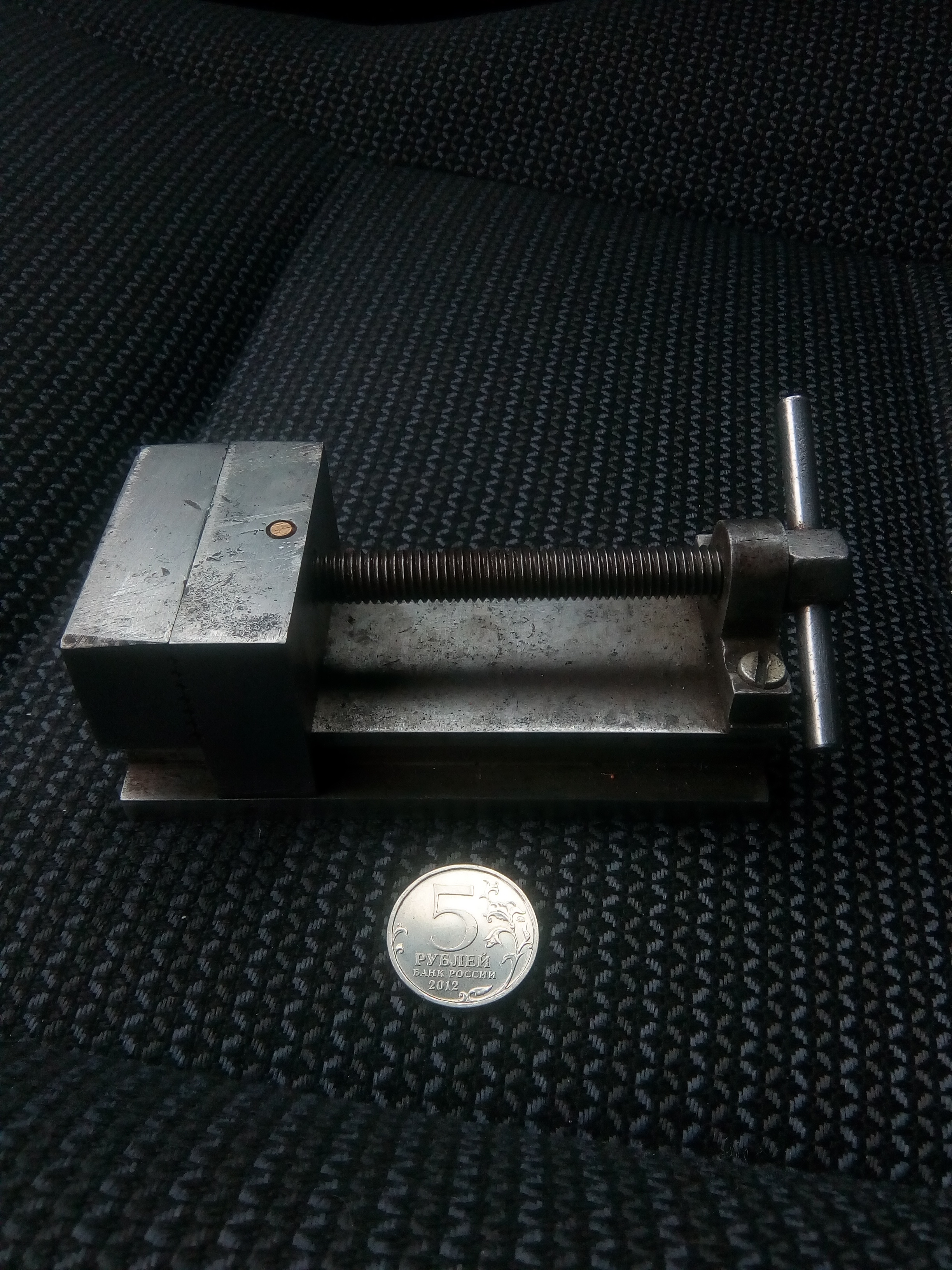

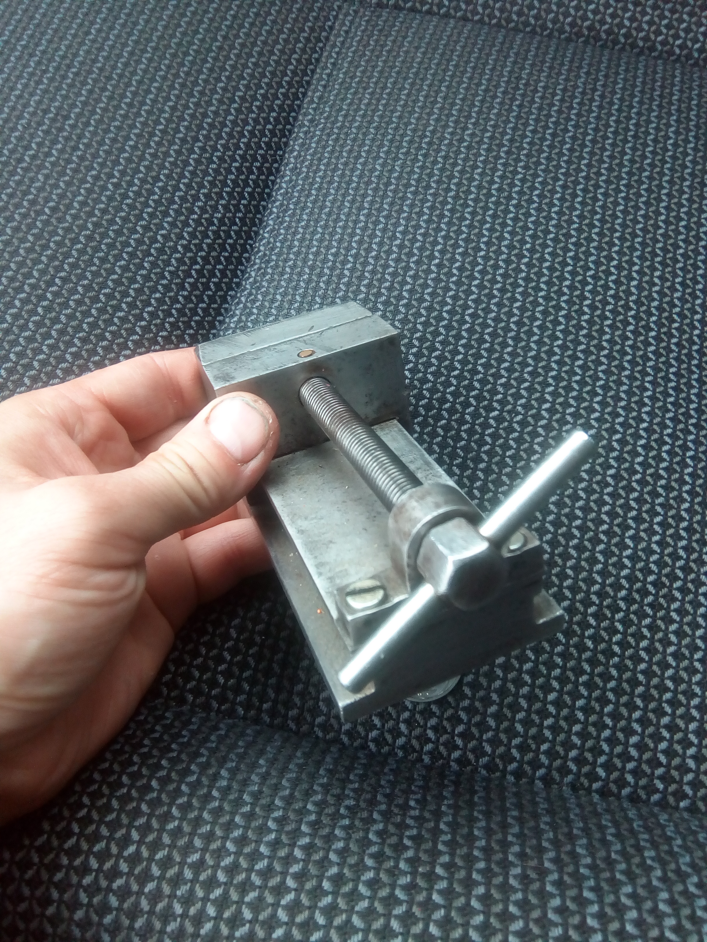

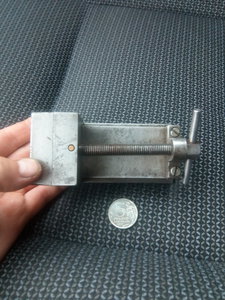

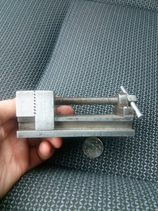

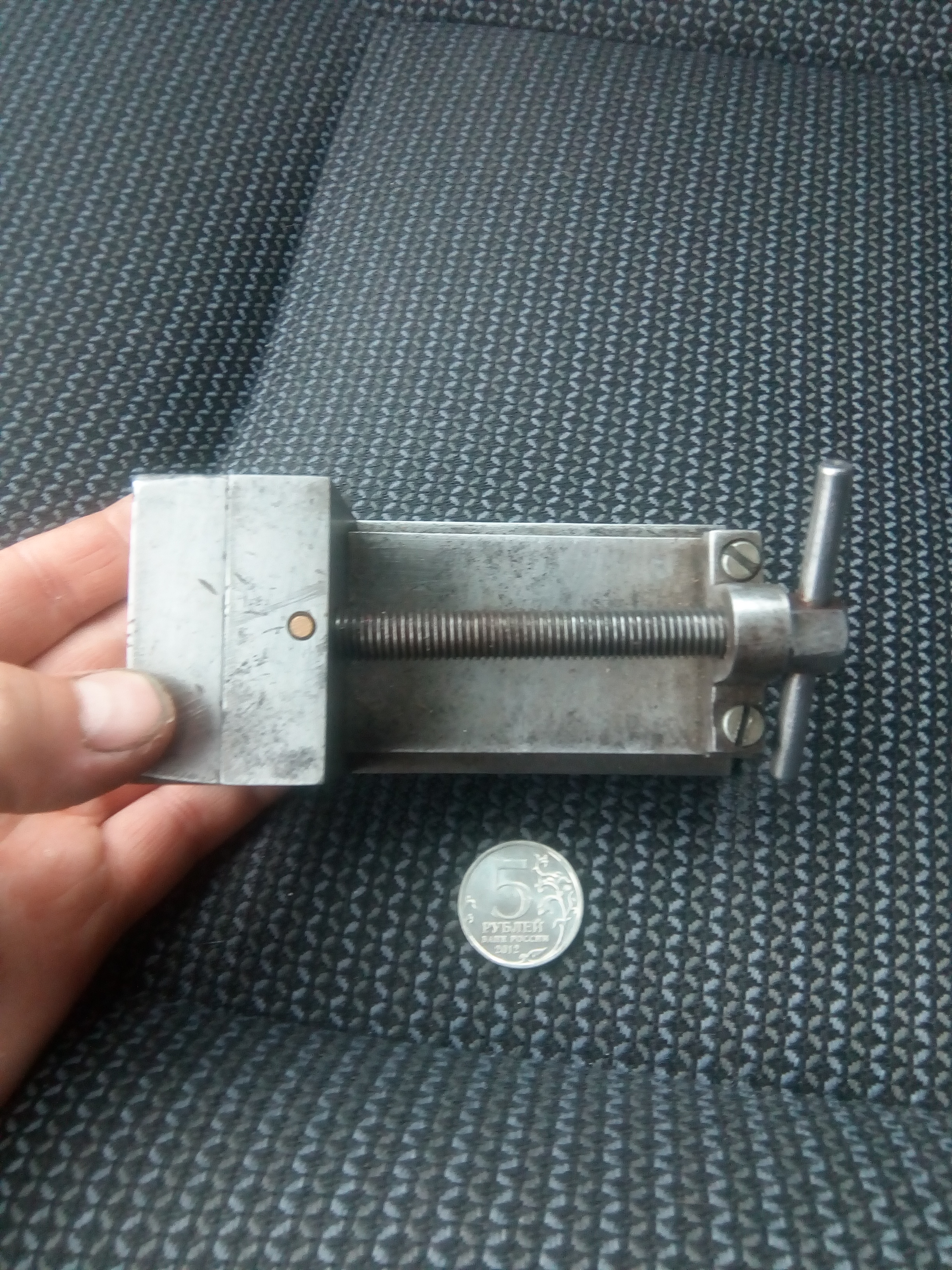

Прикупил по случаю лекальный тиски. Маркировки нет, возможно кустарного изготовления.
IMG_20180526_131315.jpg (3343 просмотра) <a class='original' href='./download/file.php?id=139786&mode=view' target=_blank>Загрузить оригинал (2.72 МБ)</a>
