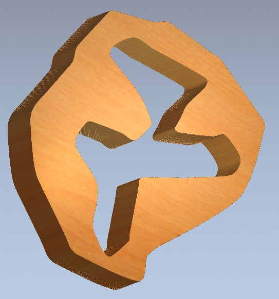

Я новенький на форуме. Решил организовать небольшое производство на базе ЧПУ станка(ов).
Так как раньше с ЧПУ станками я не работал то появилось множество вопросов. Надеюсь Гуру форума помогут мне разобраться.
Задача: изготовление небольших деревянных каркасов как на скрине:
Безымянный.png (4158 просмотров) <a class='original' href='./download/file.php?id=135954&mode=view' target=_blank>Загрузить оригинал (371.75 КБ)</a>
(высота модели в районе 40мм)

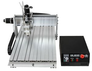

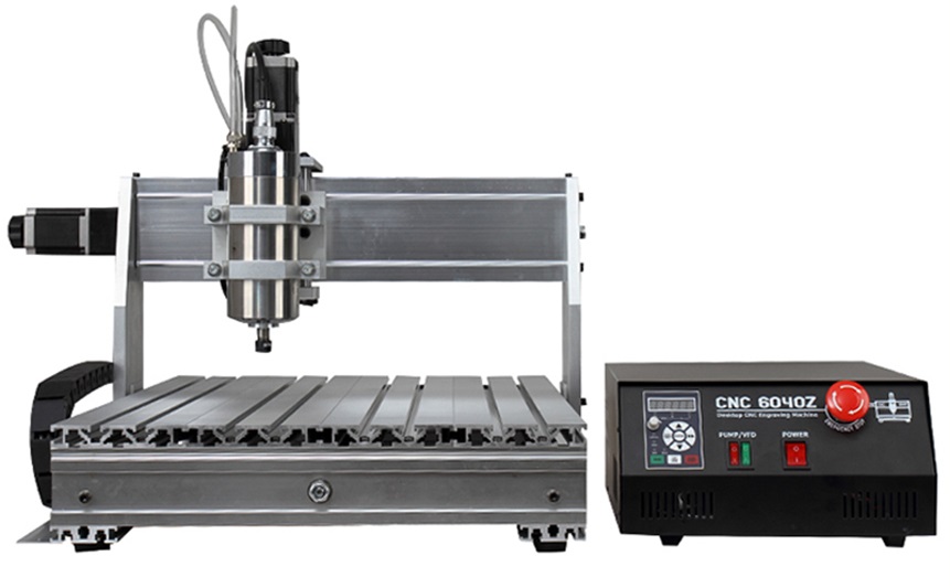

В роле первого станка я выбрал ЧПУ 6040 3х осевой.
Newest-cnc-router-engraver-drilling-and-milling (1).jpg (4158 просмотров) <a class='original' href='./download/file.php?id=135952&mode=view' target=_blank>Загрузить оригинал (102.96 КБ)</a>
Newest-cnc-router-engraver-drilling-and-milling.jpg (4158 просмотров) <a class='original' href='./download/file.php?id=135953&mode=view' target=_blank>Загрузить оригинал (88.98 КБ)</a>
Рабочая область (по заверению продавца) X400 Y580 Z105
При размере стола 480мм на 742мм
1. Кто-нибудь сталкивался (работал) с таким станком? Хотелось бы услышать отзывы.
2. Как вы считаете достойный ли это аппарат для такого типа работ?
3. Какие биты лучше использовать при учёте что высота бортов модели 40-45мм
4. Какие настройки ( глубина за проход / рабочая подача / и.т.д) лучше использовать ? (дерево не из твёрдых пород)

Для подобных целей чпу не нужен. Такие каркасы в разы проще и быстрее будет собирать из погонажа .

плюс ко всему внутренние углы будут со скруглением и острым углом внутри изделие получить достаточно проблематично даже из дерева

Детали могут быть разной формы. Поэтому и был выбран метод ЧПУ обработки

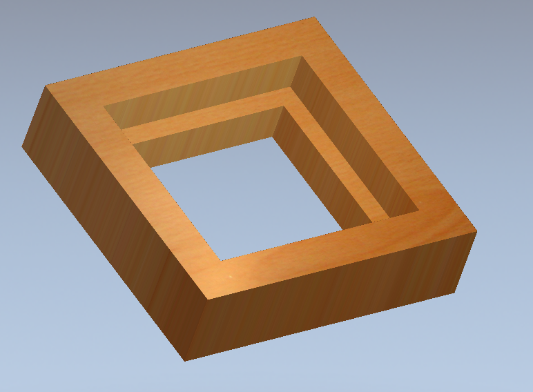

работа с МДФ

Да, нормальный станок. Есть недостатки, но где их нет.
"Биты" для этих фрезерных станков называются "Фрезы". Для начала возьмите дешёвых "кукуруз" на али.
Берите кусок дешёвого мебельного щита или строительной деревяшки и тренируйтесь, подбирая оптимальные для станка / материала. Постепенно переходите на целевой материал.
Нужно выбрать и освоить софт. Я использую Aspire от Vectric. Многие здесь пользуются Autodesk ArtCam. Я пробовал его, больше понравился Aspire. По нему могу рассказать. Задача выглядит простой.
ridirt писал(а):плюс ко всему внутренние углы будут со скруглением
Это увы, верно для обработки одной толстой фрезой.
Если же сначала пройтись черновой широкой, а потом довести узкой, то получится не идеально, но лучше.
fatalitykz, успехов в этом интересном занятии!

Обработка твердых пород дерева будет крайне медленной, на станке с таким порталом при увеличении скорости будет ухудшаться качество реза. (в момент обработки портал может люфтить,дергаться, тк он небольшой).
