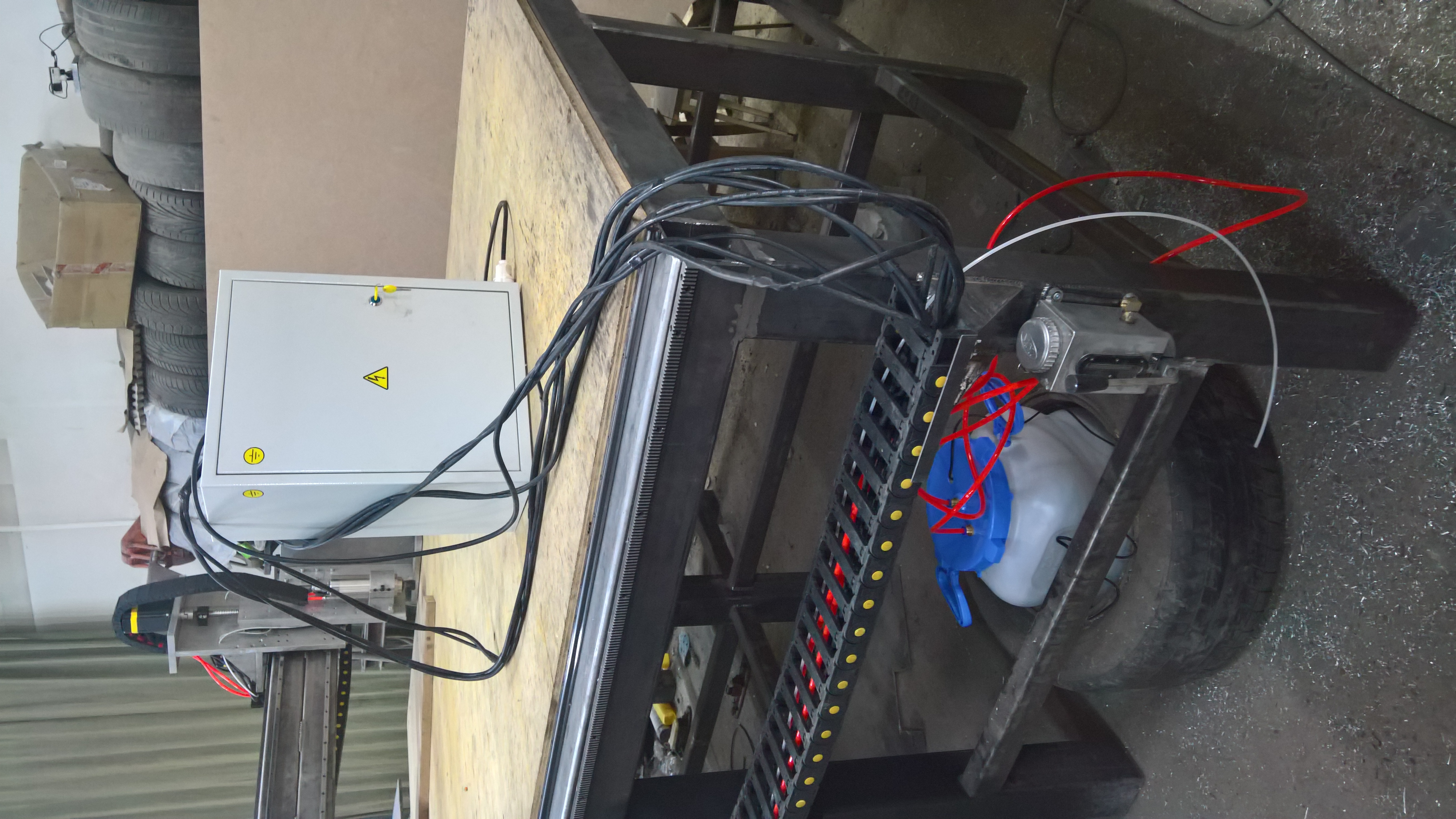

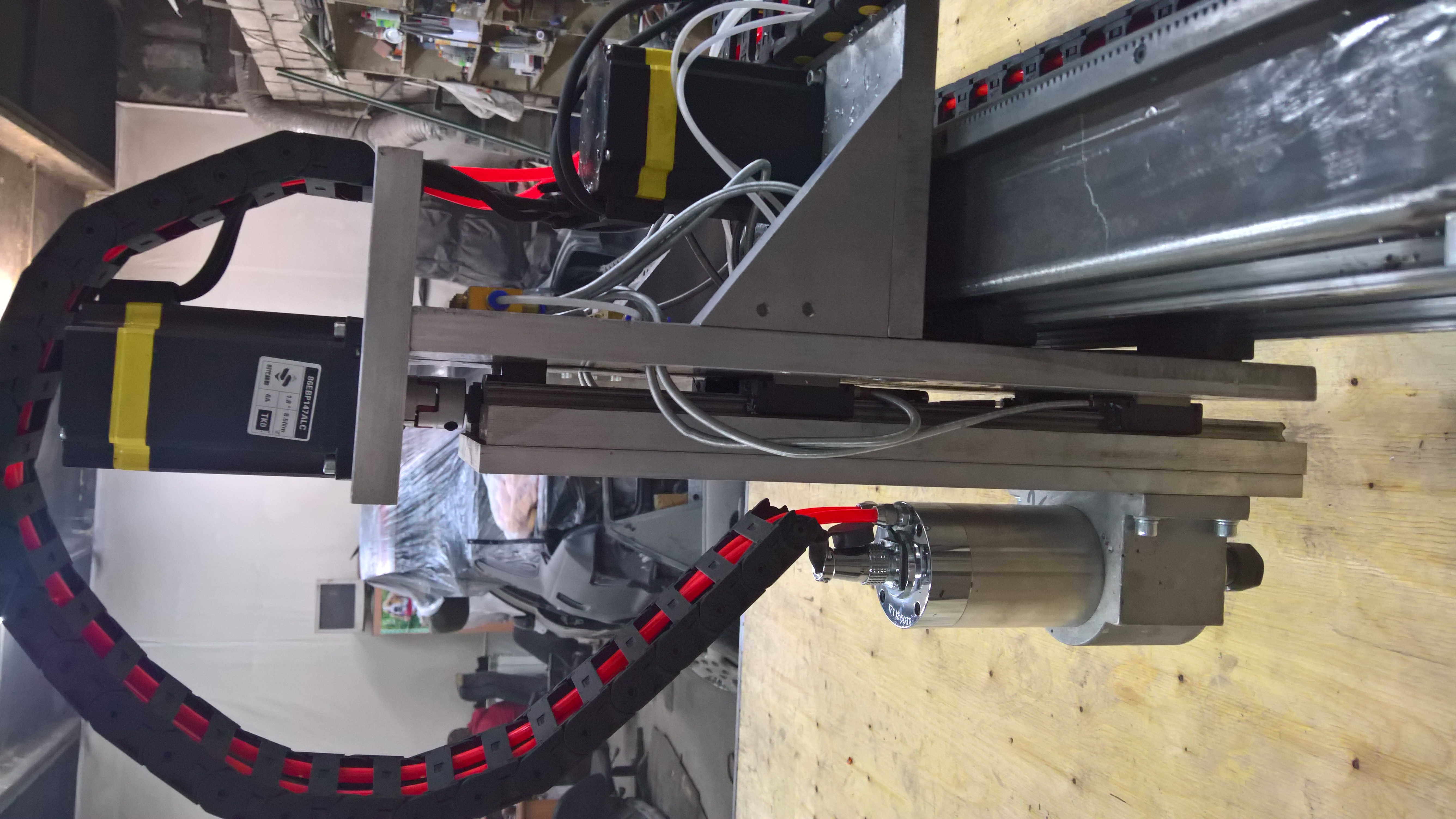

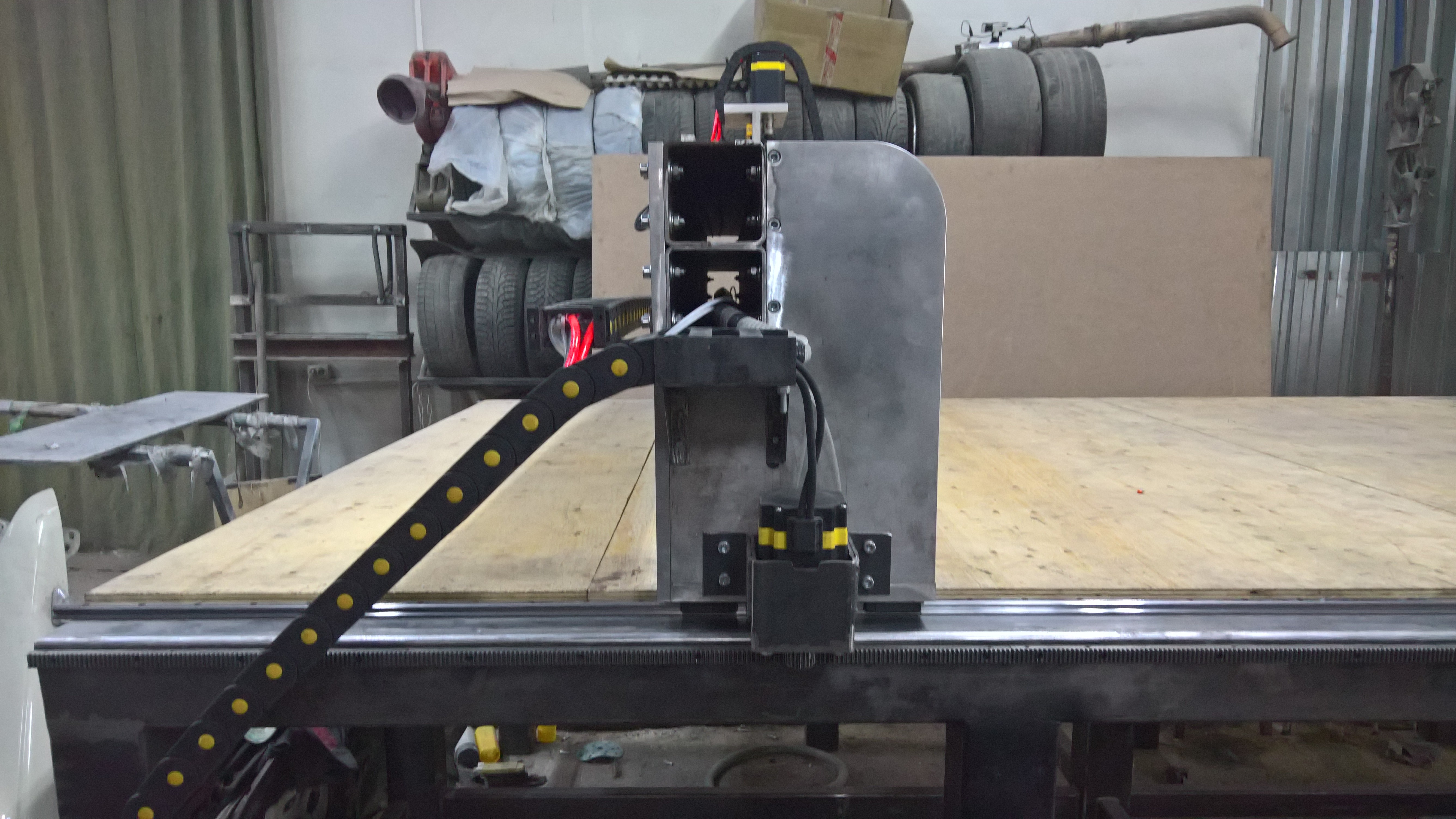

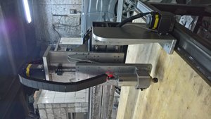

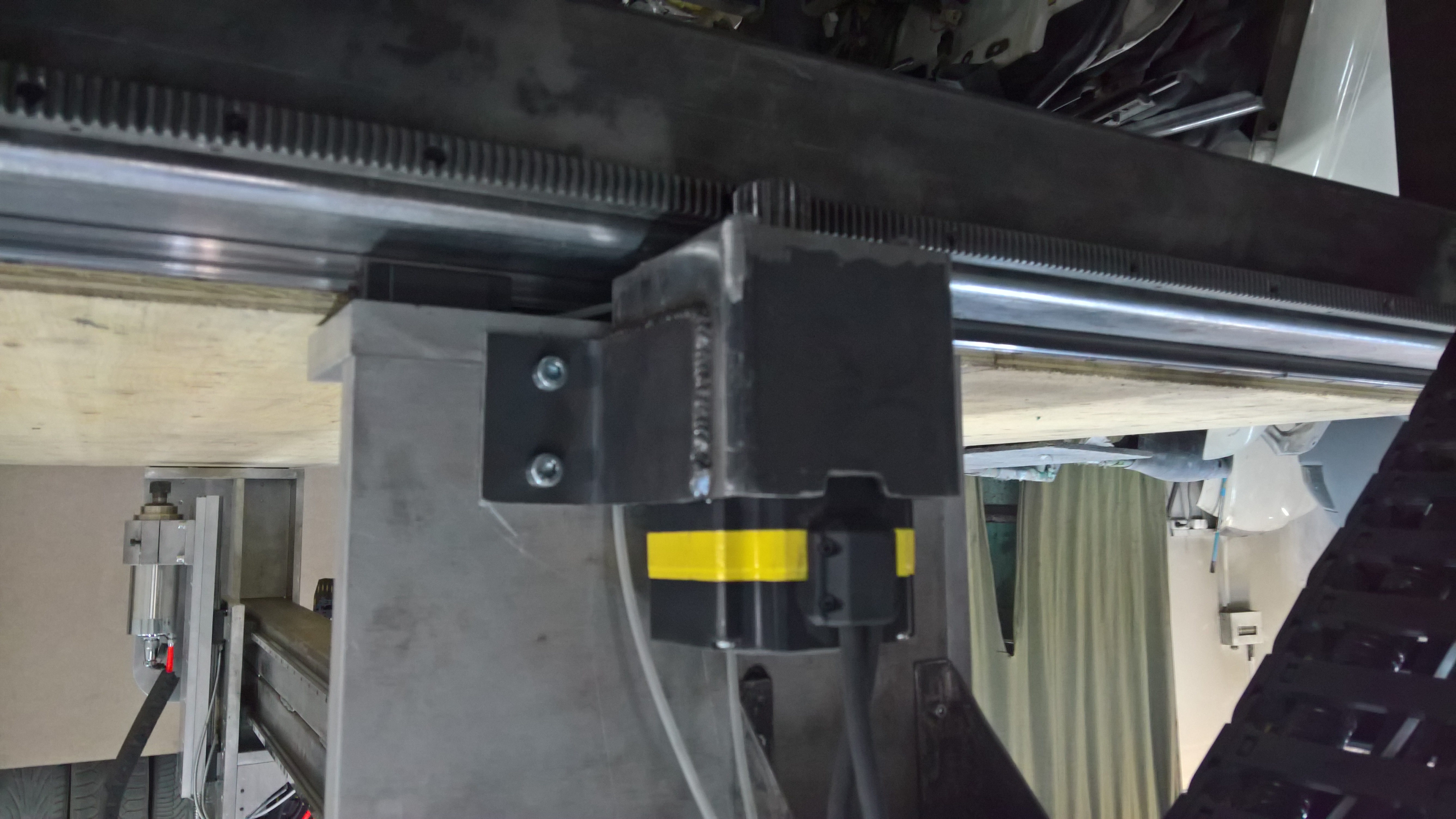

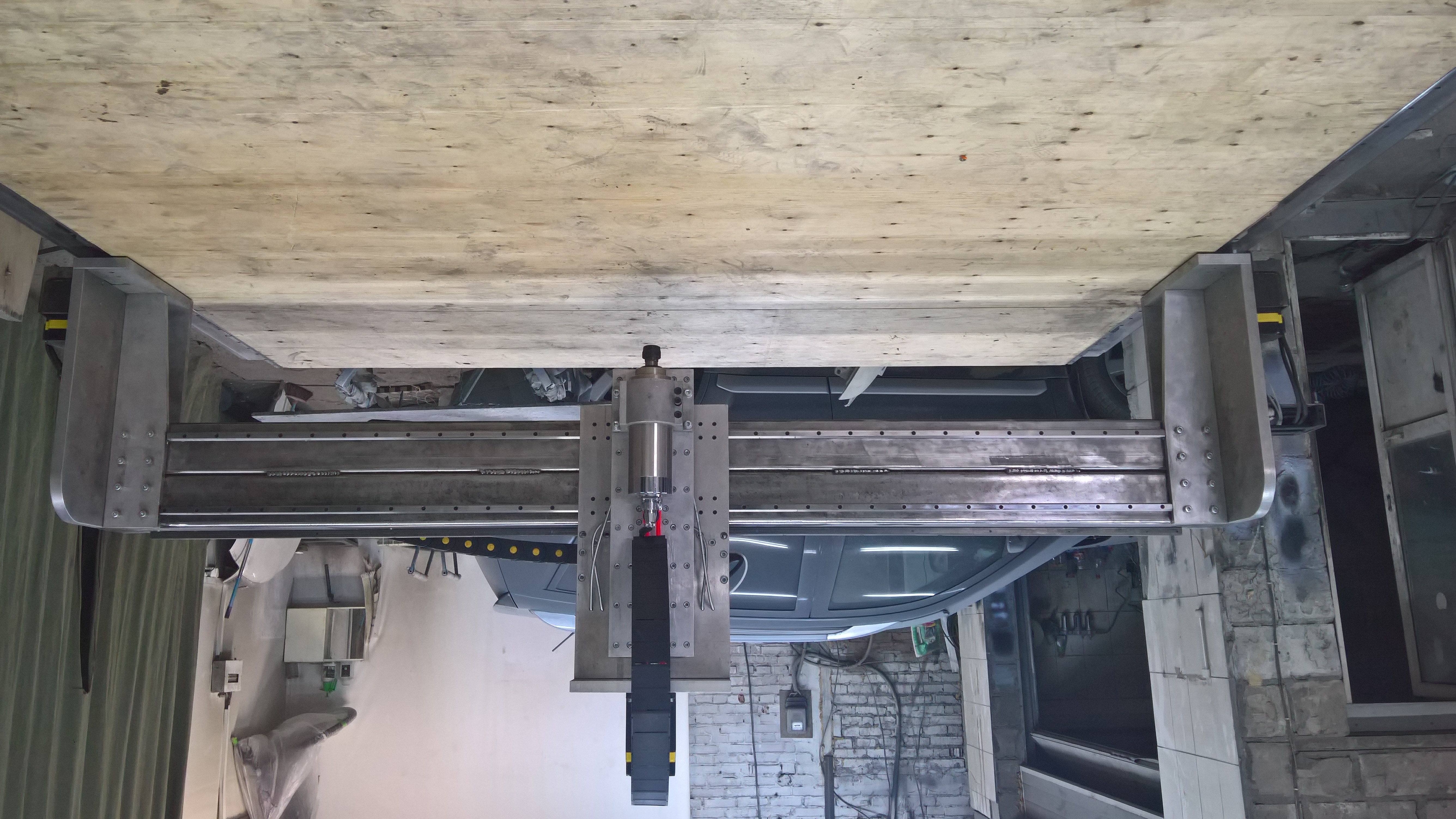

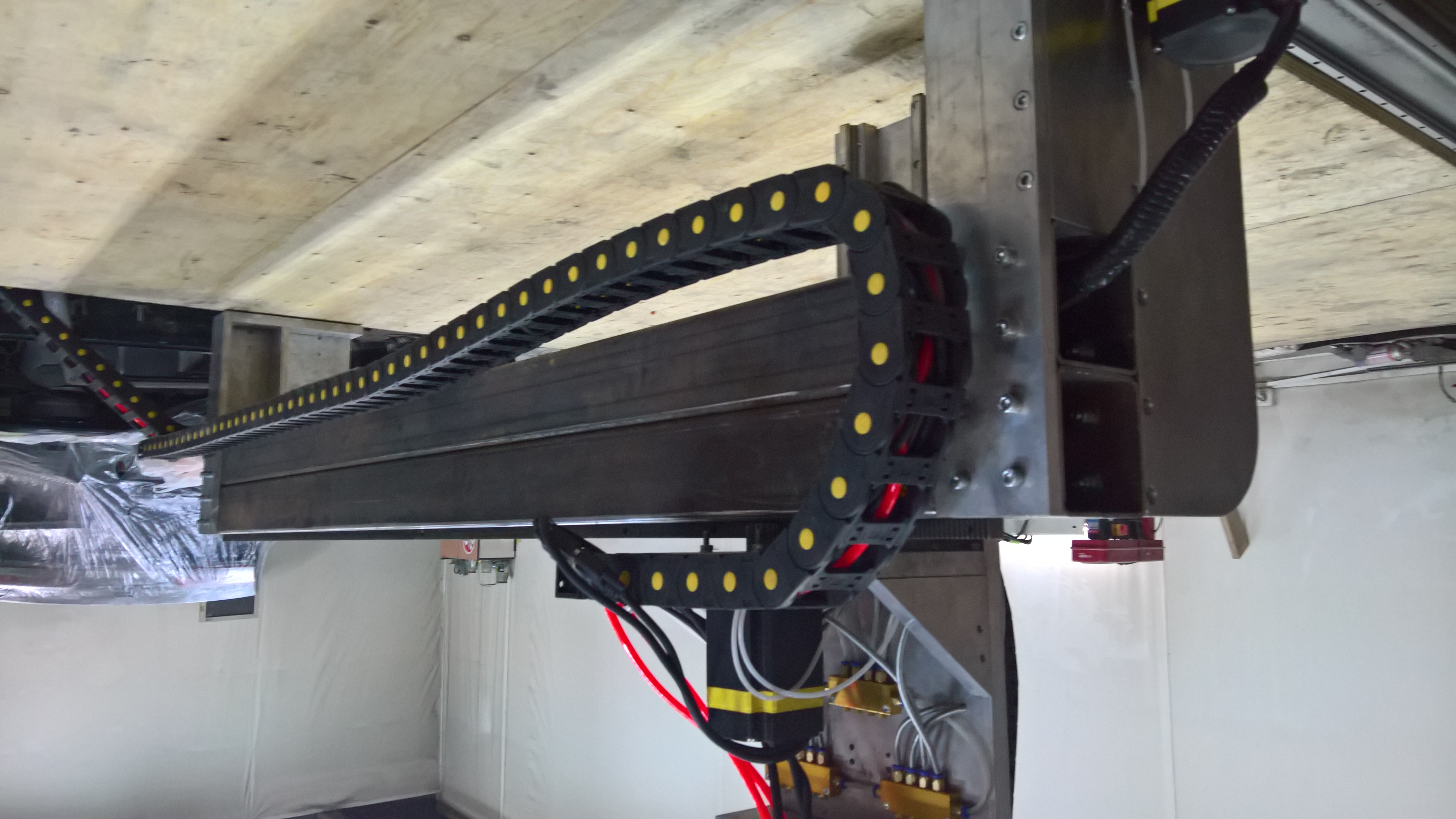

Рабочее поле 1900х2900х180
Станина цельносварная, выполнена из металлопрофиля 100х100х4.
Портал: Поперечные балки из металлопрофиля 100х100х4. Боковины из Алюминия толщиной 20мм.
:stepper: Двигатели 8.5 н.м Сервошаговые.
Шпиндель 2.2квт с водяным охлаждением.
:controller: Контроллер MACH3
:rail: Направляющие 15 THR
Передача зубчатая.
Вес станка примерно 900кг.
Станок готов к работе.

Kirill_Sergeev писал(а):Станок готов к работе.
Кабельканал на Z, сместите в сторону от мотора, ширина позволяет. Закрепить него на подвижной части, эта сопля долго не проработает.
Остальные кабельканалы - безумный расход двухкратный, ровно половина его не работает, можно заменить обычным кабельканалом, и сделать в любом случае под него полку.
Re: Наконец-то собрал его!!!!
Моторы без редукторов это сильно. Валы им быстро по обломает. И вместо того чтобы спамить по всюду покрась стальные детали а то заржавеет быстро.
Enot_1 писал(а):Кабельканал на Z, сместите в сторону от мотора, ширина позволяет
Это пол беды, а вот нижний незакрепленный конец скоро просто отломает кабель от шпинделя, т.к. работает этот трак только когда установлен как положено )

КАБЕЛЬКАНАЛ ПРИКРЕПИЛ, ФОТО НЕТ.

frezeryga писал(а):Моторы без редукторов это сильно. Валы им быстро по обломает. И вместо того чтобы спамить по всюду покрась стальные детали а то заржавеет быстро.
На следующей неделе начну красить. Портал алюкобондом обошью, съемные чяасти порошком покрашу.

сделай укосины на станине, пока не покрашено
