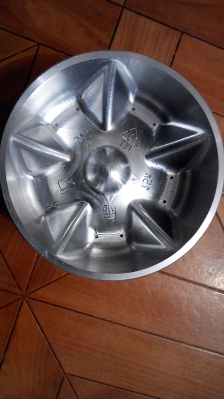

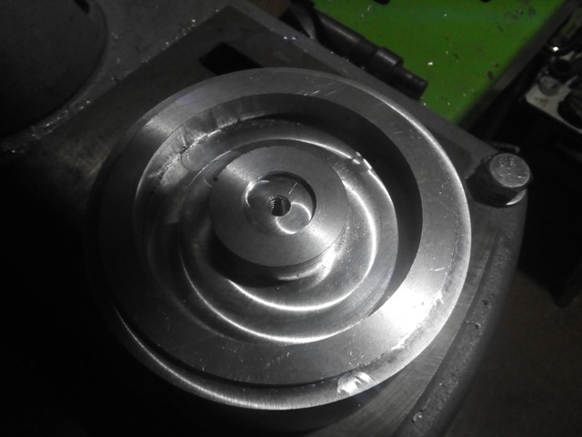

немного попилил - формующая часть дна бутылки 1,5л.
Активно применял СОЖ при черновой выборке. при чистовой обработке и при гравировке в практически резал без СОЖ - брызгал пару раз.

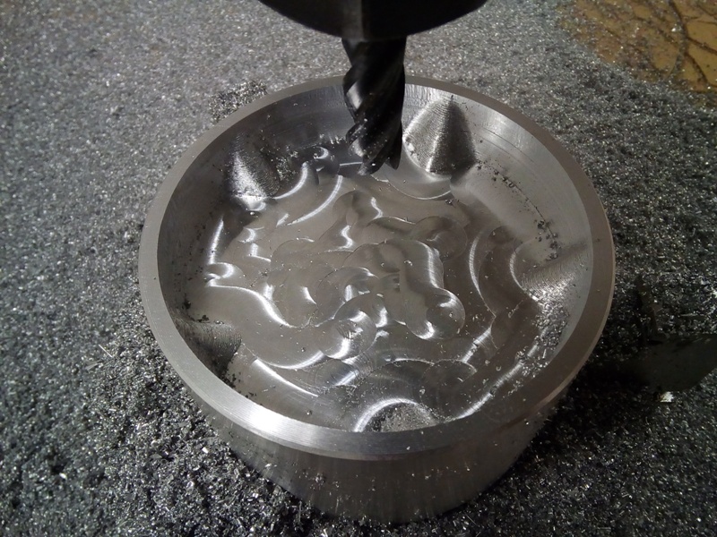

черновая обработка. Фреза прямая 10мм. S8000, F500, слой 0,33мм, СОЖ - ВД40 (5019 просмотров) <a class='original' href='./download/file.php?id=130327&mode=view' target=_blank>Загрузить оригинал (230.73 КБ)</a>
черновая обработка. Фреза прямая 10мм. S8000, F500, слой 0,33мм, СОЖ - ВД40 (5019 просмотров) <a class='original' href='./download/file.php?id=130328&mode=view' target=_blank>Загрузить оригинал (239.12 КБ)</a>

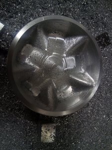

чистовая обработка. Фреза шар 6мм. S13000, F500, дискрет 0,25мм, СОЖ - ВД40. (5019 просмотров) <a class='original' href='./download/file.php?id=130329&mode=view' target=_blank>Загрузить оригинал (235.21 КБ)</a>
Гравировка. гравер с полкой 0,2мм, глубина гравировки 0,4мм. S18000, F120. СОЖ - ВД40 (5019 просмотров) <a class='original' href='./download/file.php?id=130330&mode=view' target=_blank>Загрузить оригинал (49.96 КБ)</a>

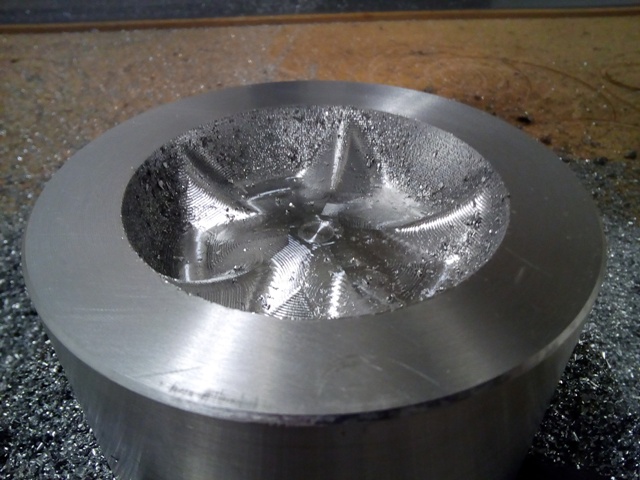

Сегодня появилась проблема. При черновой обработке очередного донышка три раза станок врезался в деталь. Стратегия обработки по слоям. В каждый слой врезается с безопасной высоты. так вот через n-ное время после окончания очередного слоя не выходит на безопасную высоту, а сразу врезается в деталь. При переустановке координаты по X, Y не сбиваются, а Z относительно прежнего ноля оказывается в +. При чем с каждым разом величина все больше. После первого разница с начальным нулем +1,9мм, после второго - +6,3мм, последний раз около +11 мм. После первого раза начал грешить на скорость G0, уменьшил, по всем трем осям, через время повторилась проблема. Думал на разъемах контакт плохой - передернул разъем по Z, как видно - не помогло. При обработке первого донышка такой проблемы не было. Если стратегия обработки по типу спираль, или 3D смещение - проблемы такой нет. Кто сталкивался с таким явлением!? В чем может быть проблема!?
Все, что мы видим вокруг, создано людьми не умнее нас самих. Мы способны изменять вещи, влиять на них и создавать новое.
Steven Paul Jobs
Romanych
Сообщения: 454
Зарегистрирован: 26 авг 2014, 17:34
Репутация: 270
Настоящее имя: Роман
Откуда: Симферополь
Re: ЧПУ станок 2500х1500х250.
Сообщение Romanych »
В общем занимался сегодня станком. В общем опыты показали, что не всегда отключается тормоз на движке Z. Пока его скинул. Успел сделать еще одно донышко.

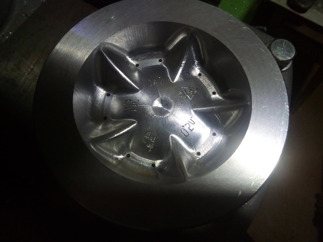

Черновая обработка. Ф10 прямая, S9000, f500, заглубление 0,25мм. (4884 просмотра) <a class='original' href='./download/file.php?id=130605&mode=view' target=_blank>Загрузить оригинал (105.46 КБ)</a>

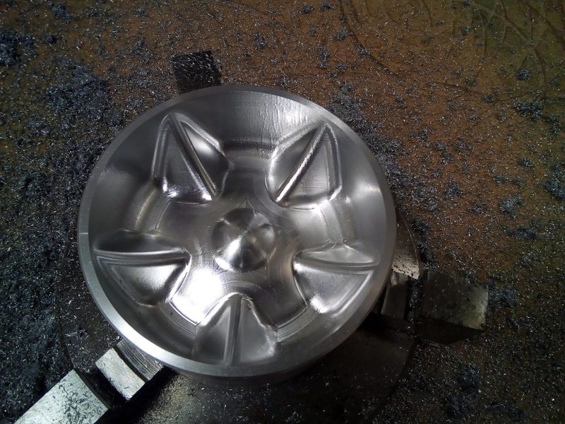

Чистовая. Ф6 сфера, S13000, f500, дискрет 0,2мм. (4884 просмотра) <a class='original' href='./download/file.php?id=130606&mode=view' target=_blank>Загрузить оригинал (72.16 КБ)</a>
Выборка под уплотняющие резинки и охлаждение. (4884 просмотра) <a class='original' href='./download/file.php?id=130607&mode=view' target=_blank>Загрузить оригинал (71.4 КБ)</a>

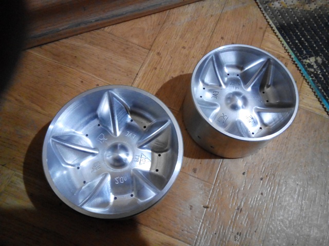

За последние два дня сделал еще 2 донышка. попробовал чистовую обработку делать со скипидаром. Чистота вроде немного лучше стала. Также вырезал устройство для центрирования преформ при падении в полуматрицу.
IMG_20180130_140648.jpg (4738 просмотров) <a class='original' href='./download/file.php?id=132196&mode=view' target=_blank>Загрузить оригинал (101.6 КБ)</a>
IMG_20180211_205855.jpg (4738 просмотров) <a class='original' href='./download/file.php?id=132197&mode=view' target=_blank>Загрузить оригинал (109.93 КБ)</a>
