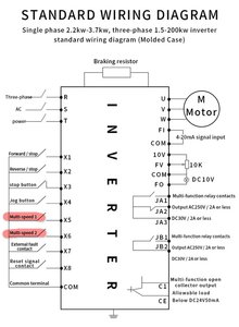

Насколько я понял, частотник(инвертор) в шкафу нужно запрограммировать на соответствие команды с пульта .. ща найду:

В пульте для каждой ступени задаются обороты шпинделя. Точно также и в настройках инвертора вибирается управление скоростью вращения от терминалов и задается частота вращения для каждой ступени. Все работает.
Кстати, есть возможность использовать 16 ступеней частот в пульте ( при этом и инвертор должен иметь возможность управления по четырех-проводной схеме) - http://rosfrezer.com/d/417144/d/instruk ... tsa_32.jpg
У меня так и работает, 16 скоростей. Первая 6000, вторая 10000 и далее через 1000 до 24000. Причем на первой ступени я имею возможность плавно регулировать частоту вращения от 6000 до 24000 "крутилкой" инвертора.

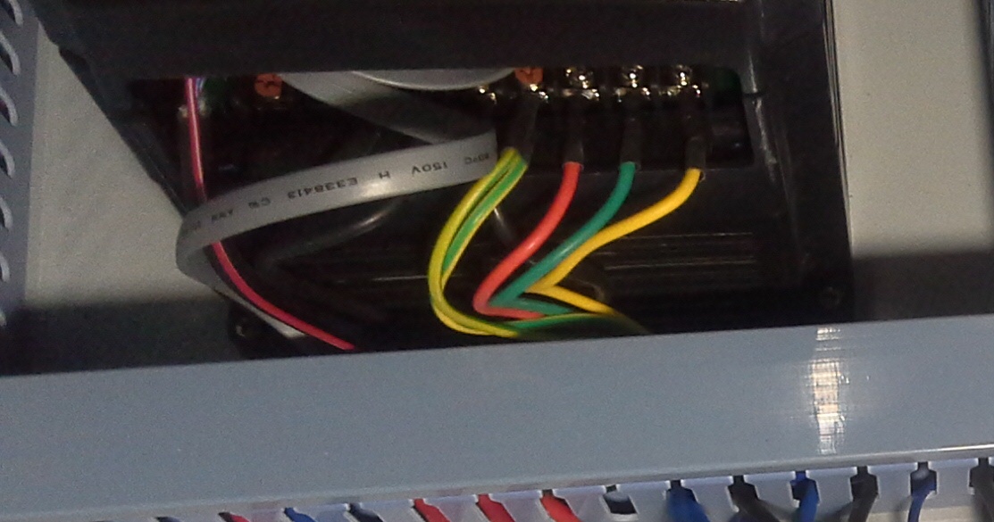

То есть, я так понимаю этот инвертор 16-ти скоростей не имеет, так-как у него 4 провода, а не 5 как на схеме Росфрезера?Лодочник писал(а):... инвертор должен иметь возможность управления по четырех-проводной схеме ...
Хотя вот тут, наши китайские товарищи пишут что
16 ног!2) Легкая функция plc может реализовать 16 ног скорости и инверторного функции управления;
Опять же, мой инвертор, выглядит чуть по другому, особенно снизу.

Ищите в мануале что вроде таких слов "Multi-Speed Terminal 1(2,3,4)" Если их будет 4, то 16 ступеней сможете получить. НО! Это должен уметь и пульт. В стандартных прошивках пульт поддерживает только 8 ступеней.

Спасибо. Пульт RichAuto A11S (SpdlCnt на 4-ку переключить можно), а вот мануала на инвертор (HL3000-4040-T) нет (не было), и найти чет не могу.Лодочник писал(а):Ищите в мануале что вроде таких слов "Multi-Speed Terminal 1(2,3,4)" Если их будет 4, то 16 ступеней сможете получить. НО! Это должен уметь и пульт. В стандартных прошивках пульт поддерживает только 8 ступеней.

Похоже на HL3000-4040-T их всего 2.Лодочник писал(а):Ищите в мануале что вроде таких слов "Multi-Speed Terminal 1(2,3,4)" Если их будет 4, то 16 ступеней сможете получить.

Меньше трехпроводного управления не встречал инверторов.rstm писал(а):Похоже на HL3000-4040-T их всего 2.Лодочник писал(а):Ищите в мануале что вроде таких слов "Multi-Speed Terminal 1(2,3,4)" Если их будет 4, то 16 ступеней сможете получить.Так что всего 4 скорости!
Да, 3 терминала можно назначить на регулировку скорости - параметр 104-111 на стр.30.
